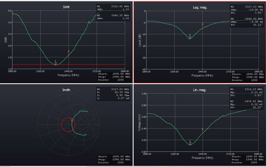

maxiiii Opublikowano 28 Kwietnia 2022 Opublikowano 28 Kwietnia 2022 W dniu 24.04.2022 o 23:07, oki188 napisał: Dwa odcinki cenkiego przewodu o długości 33mm każdy przylutowany do PCB odbiornika i będzie dobrze ? Wykonałem takie "anteny" na próbę i sprawdziłem parametry na analizatorze. Jak na samoróbkę wyszły lepiej niż nie jedne oryginalne montowane fabrycznie w odbiornikach. Do testu użyłem drutu z migomatu 0,8mm 33mm x 2. 2
