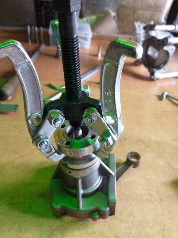

Gość Opublikowano 25 Kwietnia 2022 Opublikowano 25 Kwietnia 2022 Witam. Moze ma ktos nowy wal do silnika DLA56 i lezy niepotrzebnie? Potrzebuje do motorka, ktory nabylem wraz z modelem MX-2 2,2m od kolegi Wieska. Poczatkowo mial isc na sprzedaz i nawet go wystawilem jednak aby sie upewnic czy silnik jest sprawny w 100% postanowilem go rozebrac. Na szczescie dla silnika zrobilem to w pore bo lozysko igielkowe glowki korbowodu bylo uszkodzone i wypadly z niego dwa waleczki. Dodatkowo polaczenie wal i korbowod posiada luz jak na filmiku ponizej. Prosze sie nie kierowac, ze jest to karter od DLE-55. Faktycznie jest to karter od DLE-55 ale zostal przerobiony pod wal DLA56 wiec aby nie kombinowac najprosciej wlozyc do niego wal od DLA56.

Gość Opublikowano 26 Kwietnia 2022 Opublikowano 26 Kwietnia 2022 Sa pewne minimalne roznice dlatego kolega Wiesiek podtoczyl gniazdo lozyska aby wal od DLA56 zrownal sie z lozyskiem karteru DLE-55. Inaczej sciskalo lozysko i chodzilo ciezej. Update 27.04.2022. Po wyjeciu walu zauwazylem, ze nie ma tuleki dystansowej miedzy lozyskami. Czy taka tulejke mozna dokupic? Jesli nie to jakie sa wymiery?

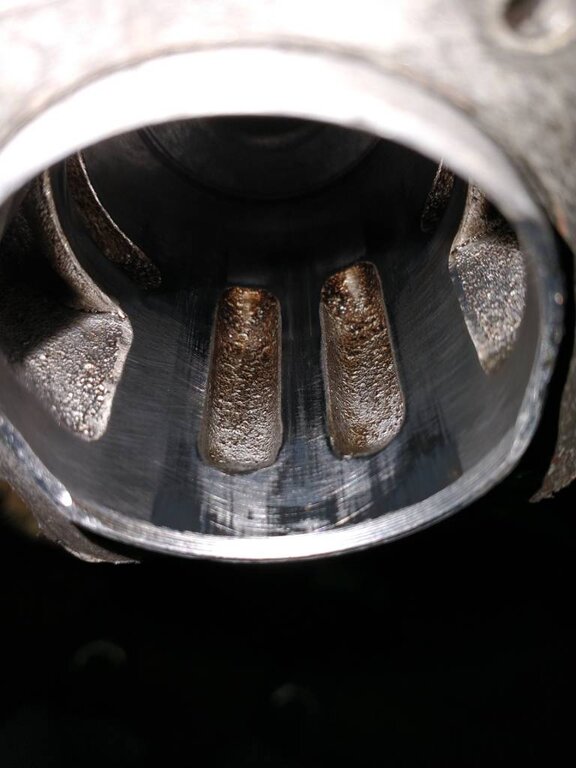

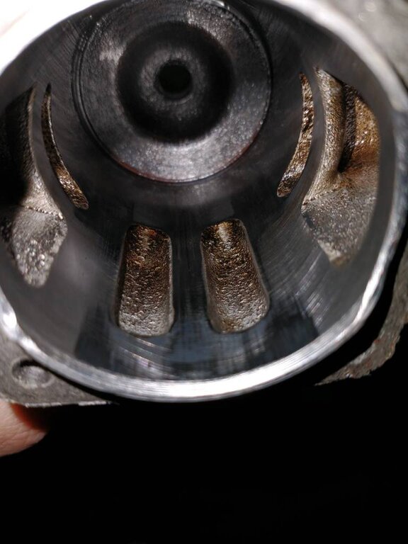

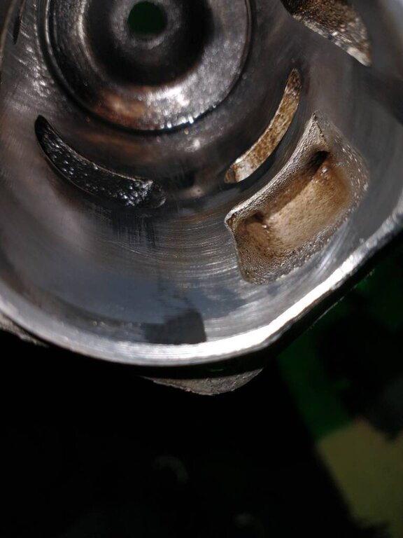

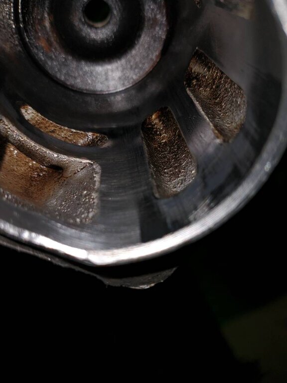

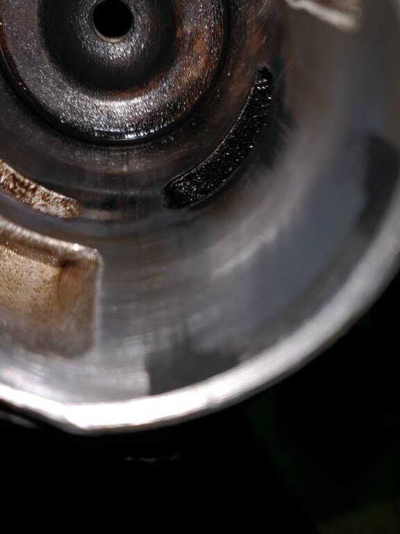

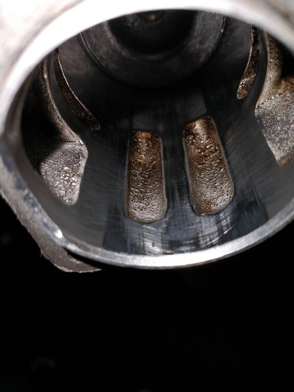

Gość Opublikowano 29 Kwietnia 2022 Opublikowano 29 Kwietnia 2022 Na koniec kilka fotek stanu gladzi cylindra: Wysłane z mojego moto g(8) power przy użyciu Tapatalka
