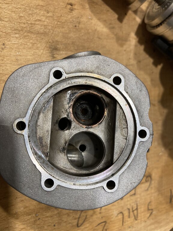

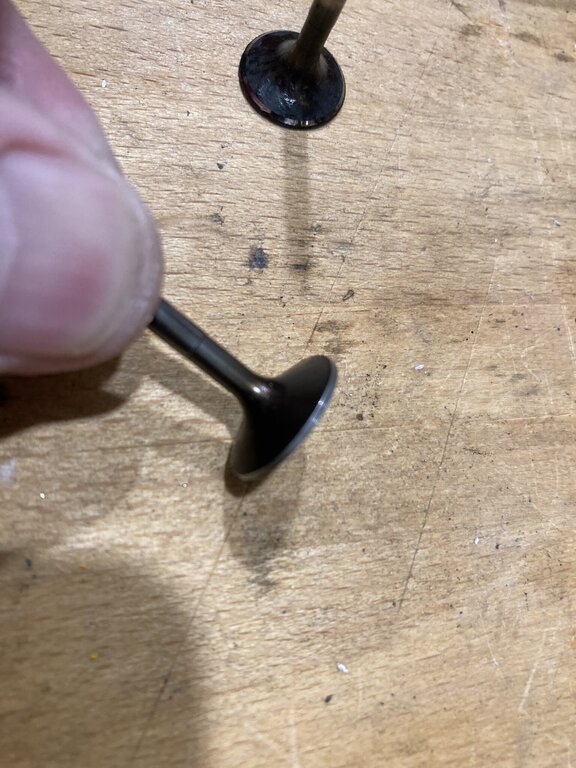

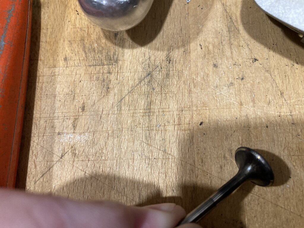

Co może być przyczyną zużycia zaworu ssącego w silniku GF 30 firmy OS Max.  Silnik przepalił około 15 litrów paliwa na mieszance zalecanej przez producenta (olej Motul 1:30)  w górnoplacie Piper rozpiętości 270 cm śmigło 17x8, przy tzw. spacerowych lotach.  Pod koniec prawie przed każdym lotem musiałem regulować luz na zaworze ssącym bo luz zmniejszał się do zera, aż zabrakło możliwości dalszej regulacji. Po rozebraniu silnika stwierdziłem, że powierzchnia styku zaworu ssącego z gniazdem całkowicie się zużyła. Zawór wydechowy bez oznak zużycia. Zastanawiam się jaka jest tego przyczyna ... za wczesny zapłon, za bogata mieszanka czy jeszcze coś innego? Na zdjęciach głowica oraz wygląd obydwu zaworów...

A jak wygląda konik / rocker/. W sensie oś obrotu, powierzchnia styku z prowadnicami itp. Pokaz więcej, może coś wymyślimy. Mogło być tak, że na początku nie było luzu w ogóle? Przy zakupie sprawdzałeś? To samokasowanie się luzu wynikało  z tego, że zawór wpadał w gniazdo coraz głębiej /wada materiałowa?/ Ciekawe. Wczesny zapłon byłbyś słyszał chyba.

Przez cały czas luz w zaworach był taki jak w instrukcji i dopiero pod koniec zaczęły się problemy ( tak na około 5-6 lotów 15 minutowych ). Ja nie wykluczam, że przyczyną mógł być za wczesny zapłon. Przypominam sobie, że były takie przypadki, że "strzelał w gaźnik". Po oględzinach całości nie stwierdziłem żadnych innych luzów tj na łożyskach, rozrządzie itp... Co do zużycia paliwa to po sprawdzeniu zapisków okazało się, że za swojego żywota spalił ok 60 litrów... ?  a wydawało mi się, że dużo mniej :-). A może po takim przebiegu  zużycie zaworu to rzecz normalna...? Choć nie wydaje mi się...
Na pewno nie jest to rzecz normalna. Mogło być tak, że dochodziło do przegrzewani gniazda zaworowego zaworu ssącego przy zbyt wczesnym zapłonie /co w suwie pracy ma większe możliwości erozji gniazda niż w wydechu/  Pytałem o rocker bo w necie krąży filmik z wyklepanym otworem osi w os40gf.
