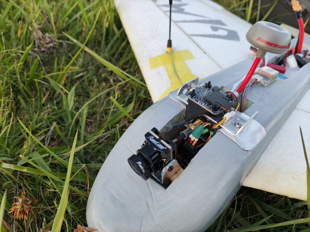

wojtek-a Opublikowano 19 Lipca 2022 Opublikowano 19 Lipca 2022 (edytowane) Cos chyba troche nie tak wybrales albo sie zle okresliles na poczatku. Obie kamery z linkow wspolpracuja z sysemem DJI. Sa to ceny samych kamer, bez nadajnikow. Jesli latasz w DJi to moze byc, chociaz nie do konca. Jesli nie, to do niczego te ci sie nie przydadza. Ja latam w analogu i moge polecic kamere RunCam Split Hybrid 2. Jest naprawde OK. Dobra kamera FPV i calkiem niezla HD z trzema opcjami nagrywania. 1080, 2,7K i 4K. Bez stabilizacji oczywiscie no i bez obudowy ale za to lekka i mozna ja wszedzie wcisnac. Tak sie sklada, ze w ten weekend nagralem filmik, latajac o zachodzie slonca. Musze go zgrac, pociac i wrzucic na YT. Jak sie pozbieram, to wstawie linka. Edytowane 19 Lipca 2022 przez wojtek-a wstawilem zdjecie 1
