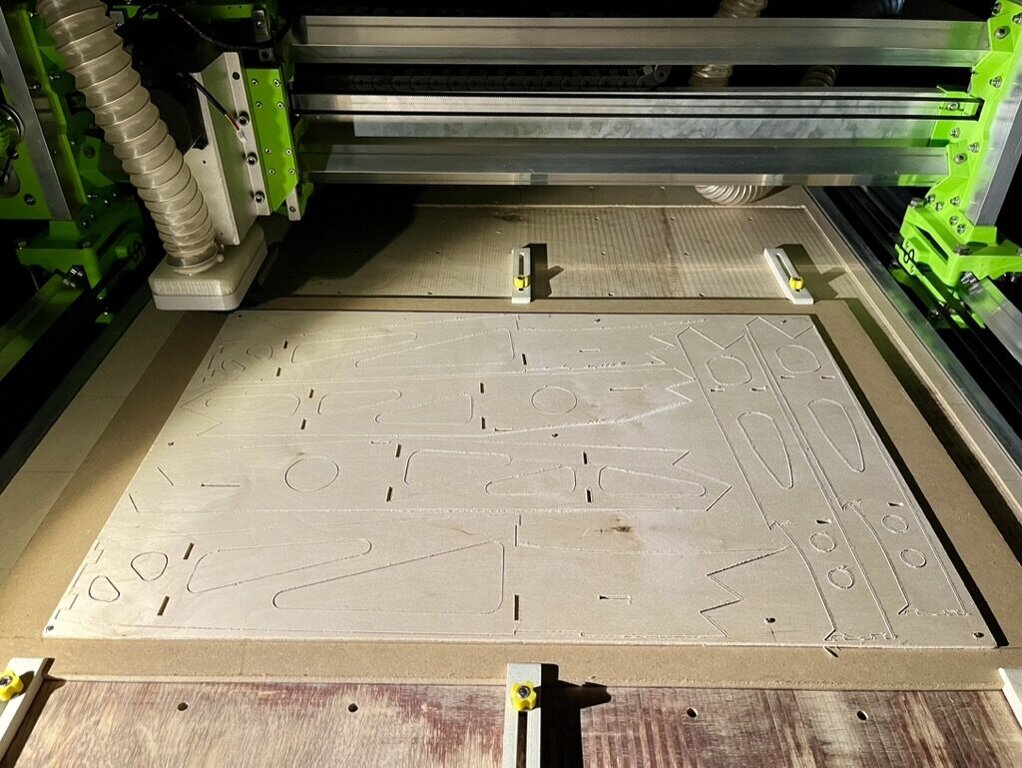

Jeśli są mostki, a bez nich nie wyobrażam sobie frezowania, to ja robię tak, ze mam męczennika o wielkości ciut większej jak formatka sklejki i do niego w kilku miejscach małymi śrubkami przykręcam sklejkę (oczywiście nie w miejscach cięcia).
Męczennik mocowany jest zaciskami do stołu.
Przy tej grubości sklejki i odpowiednich mostkach wystarczy kilka śrubek i nie ma problemu.
Na fotce jest sklejka 3mm, jak widać jest tylko jedna śrubka na środku i nic się nie dzieje.
