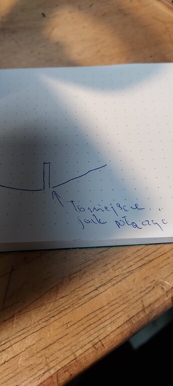

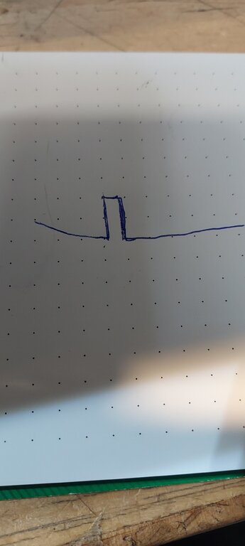

Witam potrzebuję wykonać przeskalowanie listew w profilach płata,i jak już przeskaluje na mniejsze to brakuje mi kawałek lini obrysowej do listwy.Czy jest jakieś narzędzie ktore mi to połączy?TC18 wersja angielska.Z gory dzięki za pomoc.

Ew. pokaż jakiś zrzut ekranu o co dokładnie chodzi ;)

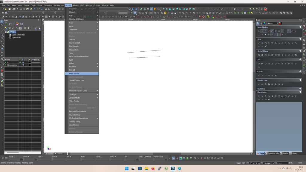

Toolbar 'Modify' ikona jak niżej
Albo menu Modify

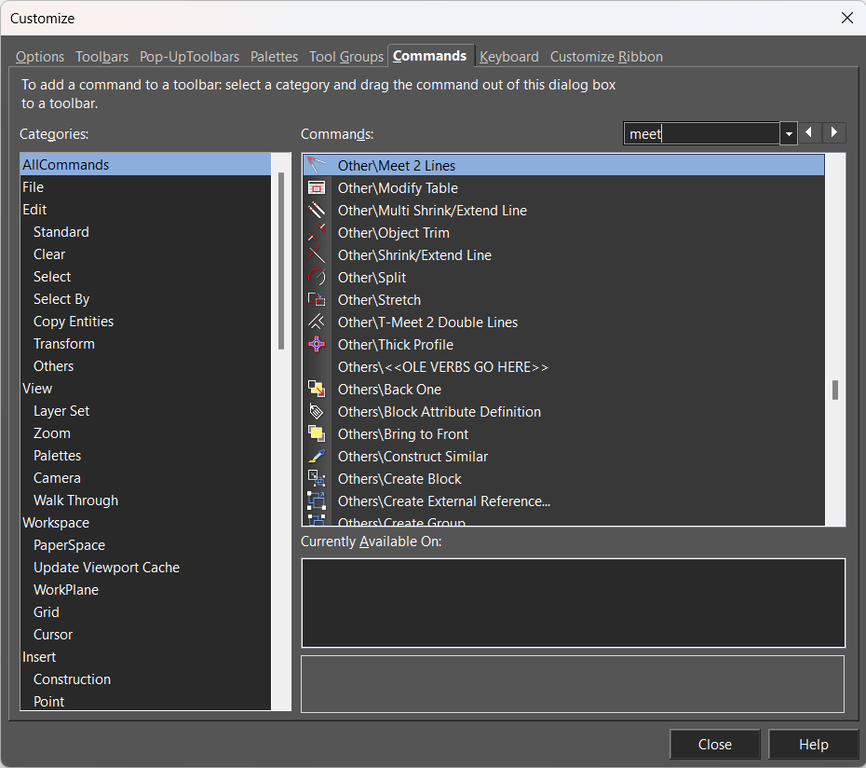

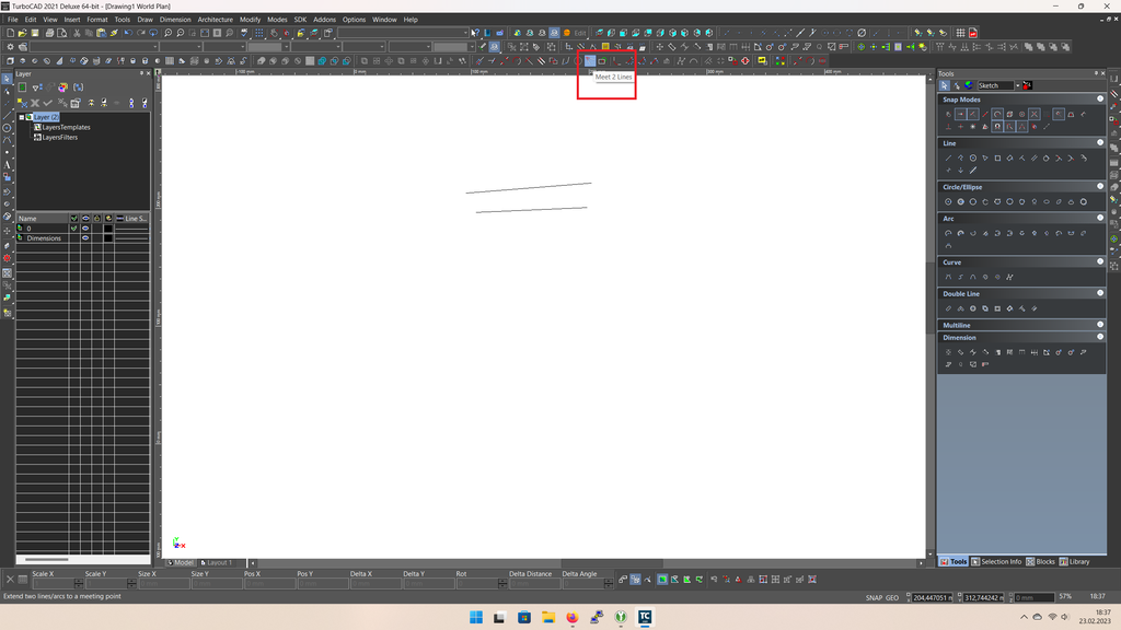

Albo po prostu znajdź i wyciągnij sobie na pasek.
Klikasz prawym klawiszy myszy, na wolne miejsce obok pasków narzędzi,
Wybierasz Commands, wyszukujesz komendy i możesz ją przeciągnąć na jakiś pasek.
