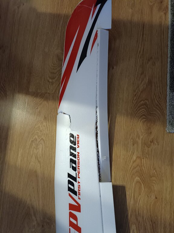

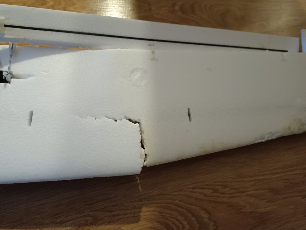

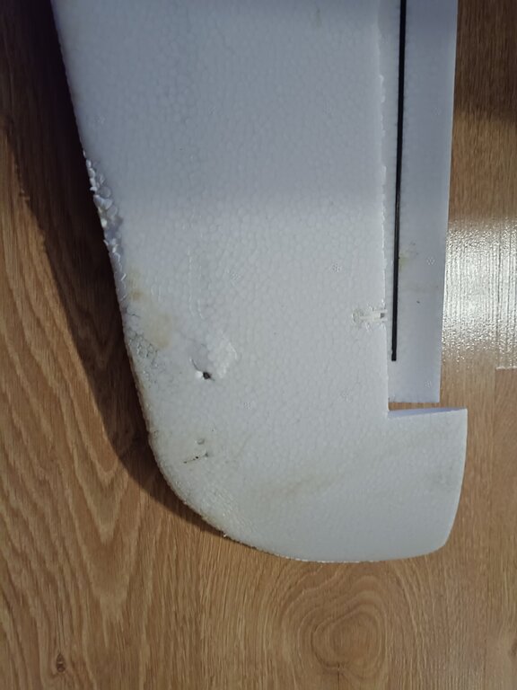

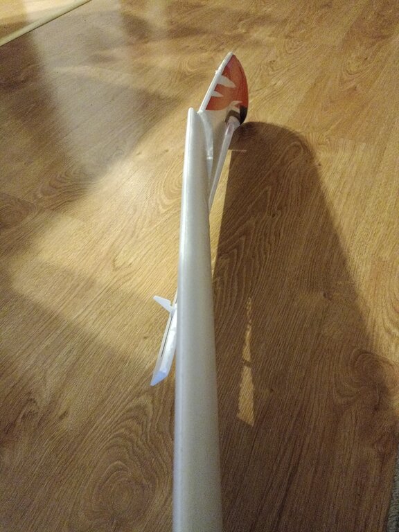

Roman Witkowski Opublikowano 22 Marca 2023 Opublikowano 22 Marca 2023 Cześć. Jako że w ubiegły weekend było dość ciepło i spokojnie, nie wypadało siedzieć w domu, tylko polatać! Start oczywiście z ręki, najpierw ok. 50 metrów płasko, potem ostro do góry. Zwrot w prawo lotkami, zmniejszenie nieco prędkości i znowu zwrot w prawo (lotkami). W tym momencie samolot przepadł na skrzydło. Było nieco wysokości i udało się go wyciągnąć na pełnym gazie , ale... na drodze było drzewo, a właściwie suchy konar ok. fi 100. Silne uderzenie skrzydłem i po zabawie niestety. Uszkodzenie raczej nienaprawialne. Metalowy pręt wzmacniający bardzo sprężynuje i jeszcze nie udało mi się go naprostować, żeby nie narobić większych szkód w płacie. Jako że moje doświadczenie w lataniu to jak dotąd zabijanie kretów, mam kilka pytań: Samolot jest wyważony "na równo". Czy doważyć jeszcze trochę na dziób? Czy powodem przepadnięcia było skręcanie lotkami przy zbyt małej prędkości? Nie sądzę żeby doszło do przeciągnięcia. Czy może przy locie swobodnym raczej używać steru kierunku? No i najważniejsze: ma ktoś namiary na jakiś sklep z częściami do tegoż Volantexa? Może pasują inne skrzydła (?) lotki plus klapy. W wolnej chwili wstawię zdjęcia uszkodzeń. Na razie!

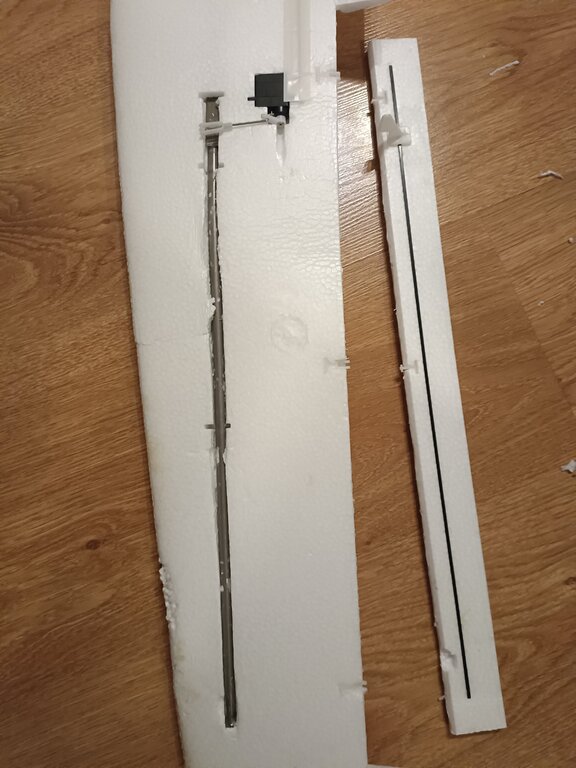

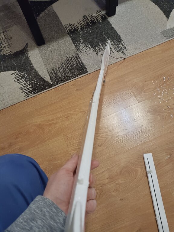

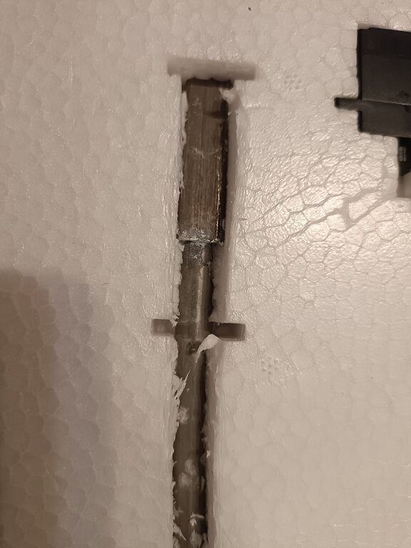

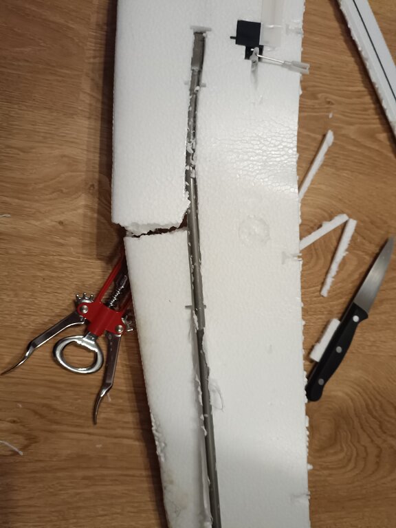

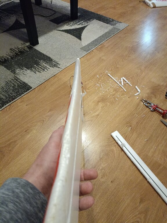

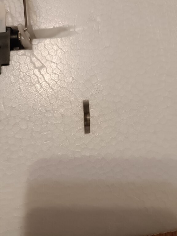

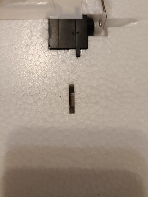

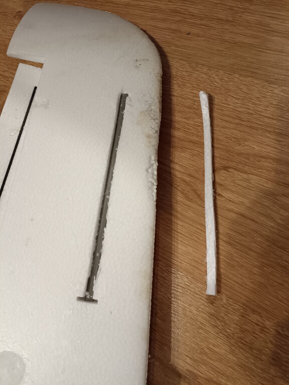

Roman Witkowski Opublikowano 24 Marca 2023 Autor Opublikowano 24 Marca 2023 A więc po kolei. Udało się dostać do wzmacniającego pręta bez rozpruwania całego skrzydła. jest to rurka wciśnięta w kwadratowy profil. Niestety nie udało mi się jej wydostać na zewnątrz. Prawdopodobnie profil gdzieś głębiej jest na tej rurce zaprasowany. Pozostało doginanie "na pacjencie". No i teraz pytanie / prośba o radę. Jakiego kleju użyć do załatania tego bałaganu? Myślę o klej uniwersalny polimerowy DRAGON Lotkę musiałem całkowicie odciąć. Nie przetrwał jeden zawias z trzech. Czytałem na forum o użyciu wkładów ze starych dyskietek (pociętych w paski). Przymierzam się do kliszy z RTG. Twarda, elastyczna, dość gruba. Postaram się pokazać efekt pracy.
RobRoy Opublikowano 25 Marca 2023 Opublikowano 25 Marca 2023 Zobacz na pierwszą stronę takiej teczki...cienki materiał i b. mocny
Romann Opublikowano 2 Kwietnia 2023 Opublikowano 2 Kwietnia 2023 W dniu 24.03.2023 o 19:53, Roman Witkowski napisał: Jakiego kleju użyć do załatania tego bałaganu? Myślę o klej uniwersalny polimerowy DRAGON Lotkę musiałem całkowicie odciąć. Nie przetrwał jeden zawias z trzech. Czytałem na forum o użyciu wkładów ze starych dyskietek (pociętych w paski). Przymierzam się do kliszy z RTG. Twarda, elastyczna, dość gruba. Ja bym zalal zywica. Idealne na zawiasy sa wklady z dyskietek, z kliszy RTG jest za twarda. Tylko zdrap z foli dyskietek nosnik.
