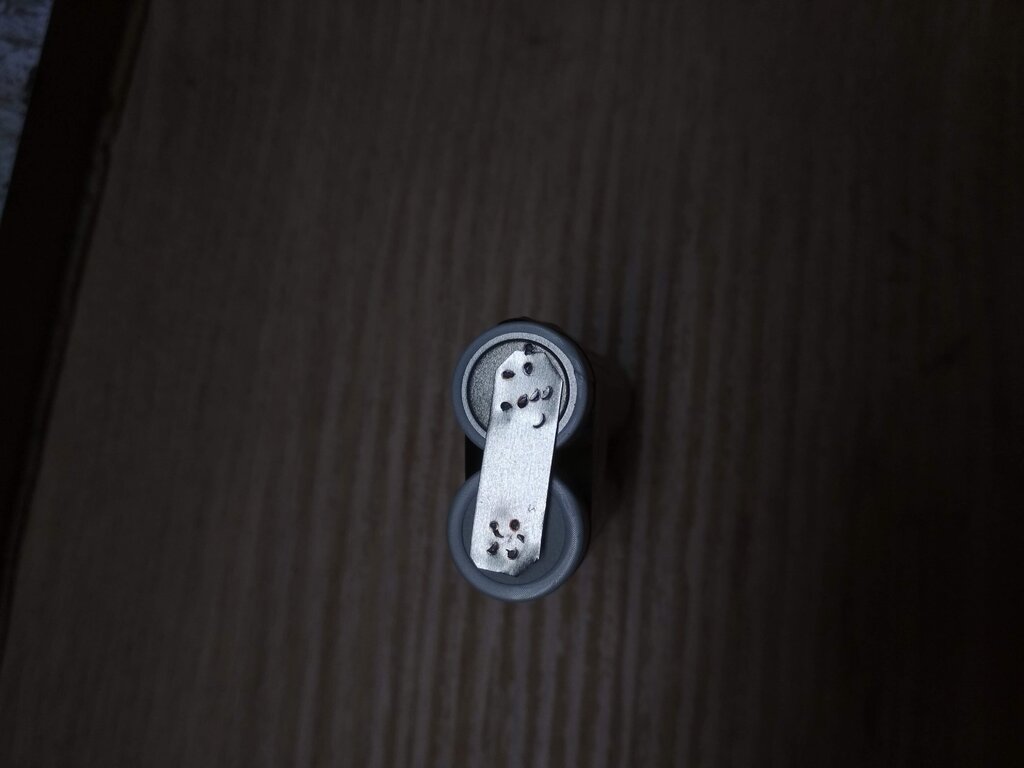

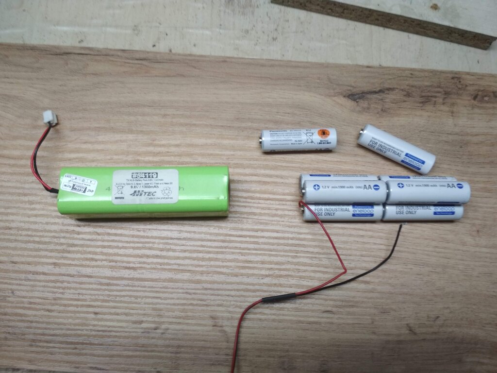

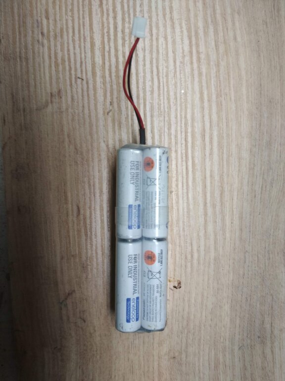

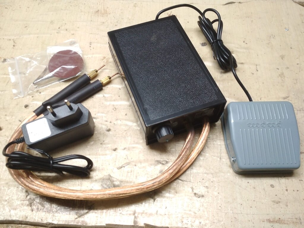

RMa Opublikowano 6 Maja 2023 Opublikowano 6 Maja 2023 Wejście w posiadanie zgrzewarki chodziło już za mną od dłuższego czasu, jednak brak miejsca na przechowywanie dużego klocka zbudowanego na trafo z mikrofalówki jak i konieczność złożenia takiej zabawki spowodowało, że lenistwo wzięło górę. W tym roku wracam na poważnie do modelarstwa, stąd wynikła konieczność zakupu kilku nowych pakietów na zasilanie. Po przejrzeniu obecnych cen Jeti Power Ion oraz szybkiej kalkulacji przeszukałem Aliexpress i zakupiłem tą zgrzewareczkę: https://www.aliexpress.com/item/1005005036597055.html?spm=a2g0o.order_list.order_list_main.5.bbc21802IJv1g9 Przyszła akurat przed majówką, więc miałem okazję ją szybko przetestować. Spokojnie poradziła sobie ze zgrzaniem blaszki niklowej 0.2mm, grubszych nie miałem więc na obecną chwilę nie mogę się wypowiedzieć. Zgrzewy mają dobrą penetrację i świetnie trzymają. Warto zaznaczyć, że w zestawie jest niklowana blaszka stalowa 0.15mm. Jedynym mankamentem są krótkie kable do elektrod, ale łatwo można to obejść dzięki niskiej wadze i wymiarom zgrzewareczki. Ogółem oceniam ją za dobry hobbystyczny sprzęt, szczególnie do sporadycznego złożenia kilku pakietów. Mam starego (z 2012r) Hitec Optic6, który jest w pełni sprawny poza pakietem. Zamiast przerobić zasilanie na Li-Pol, tata kupił pakiet nimh od pelikana, niestety przez pomyłkę dedykowany do Optic6 Sport. Zatem na pierwszy ogień poszło dogrzanie 2 ogniw. Wiem, że można to zrobić lutownicą, ale wolałem nie ryzykować przegrzania ogniw. W czerwcu znów będę miał chwilę, więc wezmę się za budowę pakietów do zasilania na ogniwach Molicel INR 21700-P42A. Wtedy dokładniej opiszę jak zgrzewarka się sprawuje przy dłuższym użytkowaniu. Jeszcze warto dodać opinię, która spowodowała, że zdecydowałem się na ten zakup. W moim przypadku zgrzewarka doszła w 10dni od złożenia zamówienia.

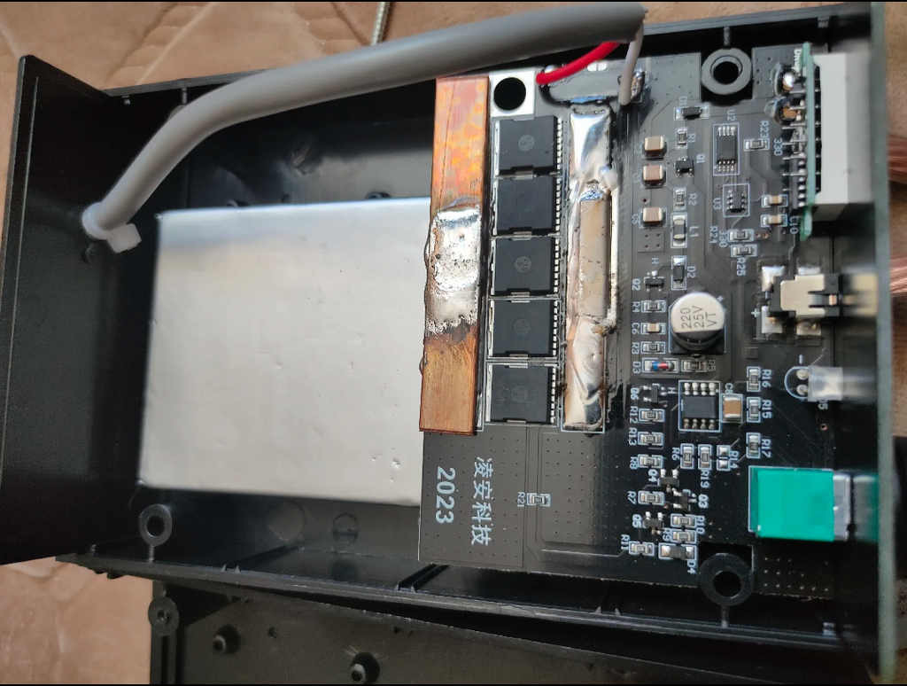

Marek_Spy Opublikowano 6 Maja 2023 Opublikowano 6 Maja 2023 Ciekawe co jest w środku bo zasilacz nie jest imponujący, jest szansa żebyś rozkręcił i zobaczył ?

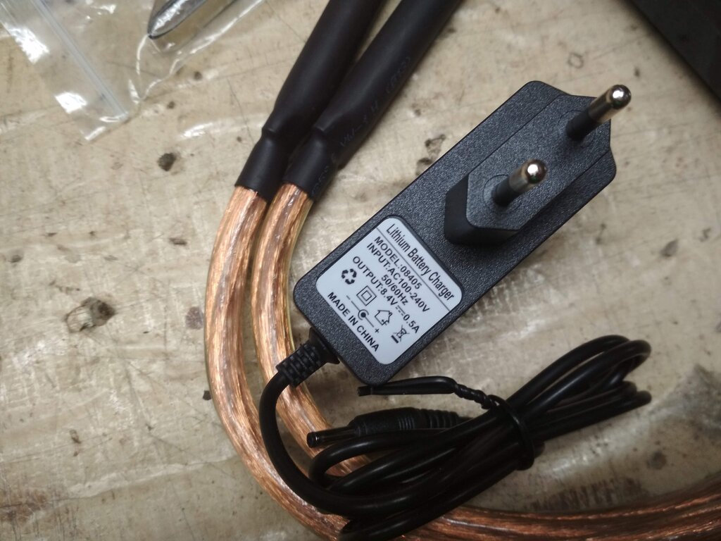

RMa Opublikowano 6 Maja 2023 Autor Opublikowano 6 Maja 2023 Jasne, tyle że najszybciej w czerwcu. Zasilacz jest do ładowania pakietu li-po, który siedzi wewnątrz. Póki co w opiniach na Ali są zdjęcia bebechów. 1
Marek_Spy Opublikowano 6 Maja 2023 Opublikowano 6 Maja 2023 Tak myślałem ze musi być jakieś źródło energii, mam zasilanie wysokoprądowe wiec myślałem o kupnie tylko samej zgrzewarki sa za około 70 zł, fajnie ze pokazałeś ze się nadaje to zgrzewania pakietów
Marek_Spy Opublikowano 7 Maja 2023 Opublikowano 7 Maja 2023 Akumulatora nie widzę a tu typowa płytka jaka sprzedają na aliekpresie, super ze działa
Marek_Spy Opublikowano 7 Maja 2023 Opublikowano 7 Maja 2023 Takich prądów jak piszą nie uzyskasz na 5x mos-fet a tez obawiał bym się o trwałość tego akumulatora ale zobaczymy w praktyce
mar_io Opublikowano 7 Maja 2023 Opublikowano 7 Maja 2023 Mam od niedawna podobną, delikatnie inny model ale działa jak opętana. Odnowiłem kilka aku w elektronarzędziach i odkurzaczu. Bajka. Zaoszczędzone masa pieniędzy na zakup baterii regenerowanych. Do modeli przy wyższych prądach nie wiem czy nie bałbym się że zgrzewy będą za słabe i podatne na oderwanie. No ale to już ryzyko, które albo się ponosi albo wierzy że firmowe aku są perfekcyjnie przez chińczyka zgrzane. Zresztą jak pytałem kiedyś ludzi co robią na zamówienie takie zgrzewy w różnych akumulatorach to za bardzo nie chcieli dać gwarancji na samo zgrzewanie.... 1
