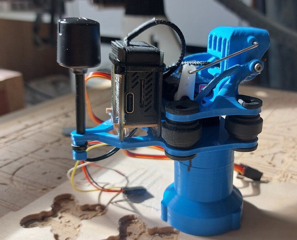

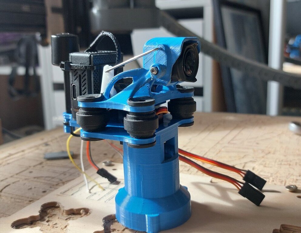

Ta odpowiedź cieszy się zainteresowaniem. TwinB Opublikowano 4 Września 2023 Ta odpowiedź cieszy się zainteresowaniem. Opublikowano 4 Września 2023 zbudowałem sobie taki modelik, opisany w innym miejscu na forum z napędem elektrycznym i teraz przyszedł czas na FPV kamerkę oczywiście mam zamiar zmocować w miejscu pilota z headtrackerem zależy mi na dużym realizmie lotu pomocna była drukarka, i cos tam mi sie udało zrobić zamontowałem o3 DJI no i teraz pierwszy lot, myślałem ze będę widział tyle co ruski w czołgu i tu jestem mile zaskoczony i teraz dochodzę do meritum , po co ja to wszystko napisałem xd bo mam pytanie odnośnie pakietów lijon musze zrobić cos większego o sporej pojemności, żeby zabawa miała sens potrzebuje pakiet8-9 Ah 8s silnik max pobiera 52A w przelocie 15-30A żebym polatał miedzy 10 a 15 min 5 1
