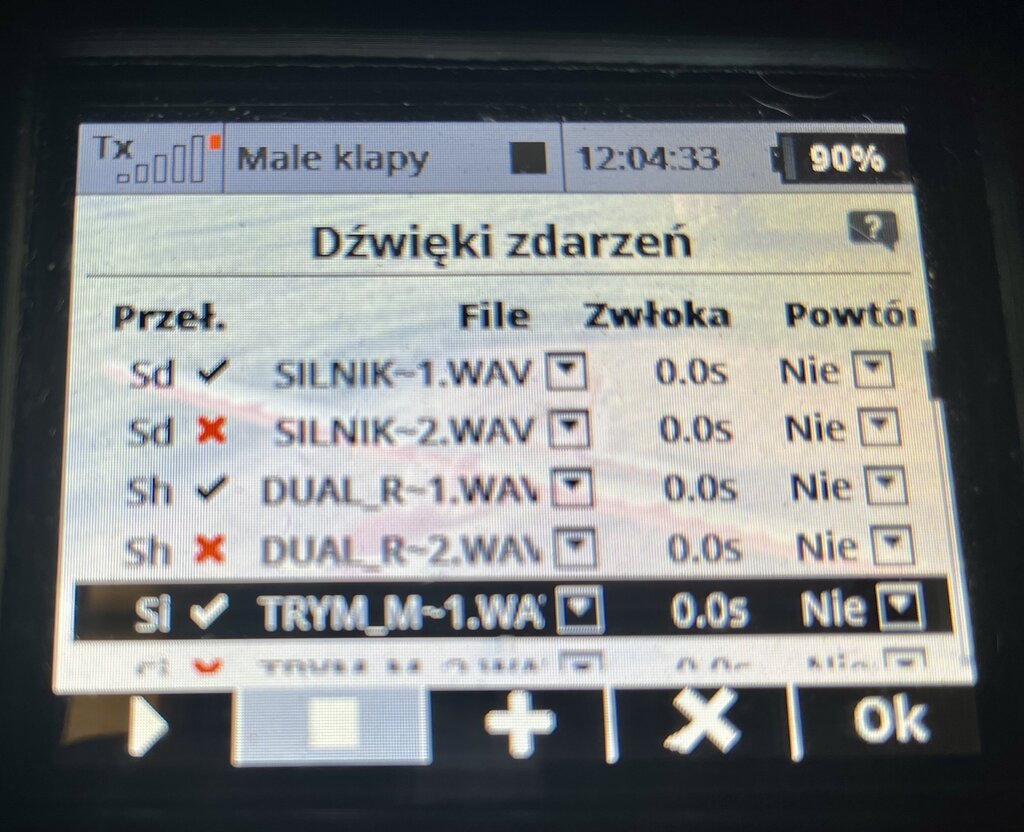

Elvis Opublikowano 27 Września 2023 Opublikowano 27 Września 2023 A jak myślisz, czemu w wersji pl są dostępne tylko 4 komunikaty głosowe zdarzeń? Nie można dodać więcej w żadnym modelu.
kulfon250 Opublikowano 28 Września 2023 Opublikowano 28 Września 2023 Witam, W moim DC-24 (moja polonizacja) nie mam limitu. Nie wiem czy to nie jest ograniczenie wersji nadajnika? ?

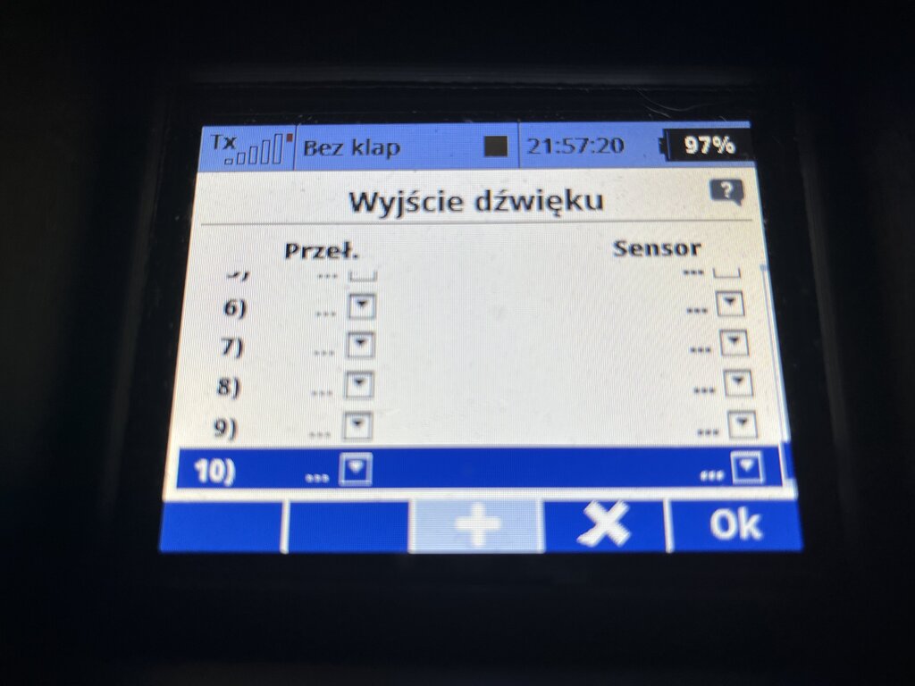

Market Opublikowano 30 Września 2023 Opublikowano 30 Września 2023 Piszecie o dwóch różnych funkcjach nadajnika: @kulfon250 o dźwiękach odgrywanych z plików dźwiękowych po wystąpieniu zdarzenia (ang. Sounds on Event) - w DC-24 do 40 sztuk - dużo, ale nie bez limitu, w DC-16 to 20 z możliwością wykupu upgradu do 30 @Elvis o czytaniu wartości telemetrii na switch (ang. Single Voice Announcements) - najnowsza dokumentacja mówi: do 10 sztuk, zależnie od wyposażenia nadajnika. Więc tu wersja/wiek nadajnika/oprogramowania może mieć znaczenie.

kulfon250 Opublikowano 30 Września 2023 Opublikowano 30 Września 2023 4 minuty temu, Elvis napisał: Masz rację, już to wyjaśniliśmy z kolegą, ma soft z 2020 r. Zastanawiamy się czy po aktualizacji nadajnika zostanie menu pl czy wyleci? Teoretycznie nie powinien i nie kojarzę bym po upgradzie musiał wznawiać polonizację, bo ona jest w innym nowym folderze. Ale głowy sobie obciąć nie dam, choć żadna z osób którym robiłem polonizację nie zgłaszała takiego problemu, a nie chce mi się wierzyć, że nikt nie upgraduje nadajników W nowej wersji softu jest 10, tak jak pisze @Market. 1
