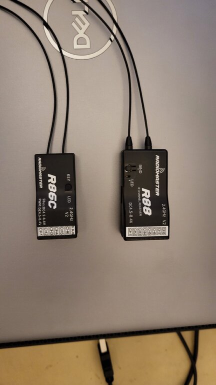

japim Opublikowano 6 Grudnia 2023 Opublikowano 6 Grudnia 2023 Przy okazji ustawiania nowego modelu wyciągnąłem odbiornik RadioMaster R86C V2. Normalnie zbindował się do modułu XJT w trybie D8. Trzęsące się serwo było w momencie gdy zasilanie miałem podpięte pod port SBUS. Po podpięciu w miejsce innego serwa wszystko chodzi pięknie i gładko. W warunkach domowych ciężko sprawdzić zasięg - pewnie będę testować na lotnisku. odbiornik kupowałem tutaj: https://pl.aliexpress.com/item/1005005820242186.html EDIT: R88 tez dziala. ALE. Gdy bindowanie przeprowadziłem 20cm od modułu dioda led cały czas migała. I praca serwa była baaardzo skokowa. Po oddaleniu odbiornika na 1m wszystko działa plynnie. Tak więc R86C oraz R88 bindują się i płynnie działają. Teraz pora na testy w terenie.
japim Opublikowano 6 Grudnia 2023 Opublikowano 6 Grudnia 2023 I jeszcze jeden edit odnosnie Fcc i LBT. Te 2 systemy ze sobą wcale nie gadają. Tzn wgrany firmware FCC powoduje brak komunikacji z LBT. Przynajmniej tak było kilka lat temu jak przy okazji zawodów na Łotwie musielismy pod okiem panów z wozu monitorujacego częstotliwości zmieniać firmware na polu. Czyli FCC gadał tylko z FCC a LBT z LBT.
