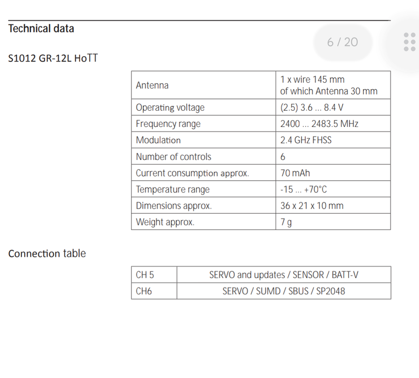

Marcin K. Opublikowano 23 Października 2023 Opublikowano 23 Października 2023 Buduje sobie małego koptera, mam ten odbiornik luzem, znalazłem info że ma na 6 kanale wyjście sbus. Jak je uruchomić? Nadajnik zbindowany, jednak betaflight w ogóle go nie widzi. Nadajnik mz24
Jerzy_R Opublikowano 23 Października 2023 Opublikowano 23 Października 2023 Manual, str. 12 Tak tylko domniemywam Manual_Graupner_GR-12L.pdf
Marcin K. Opublikowano 23 Października 2023 Autor Opublikowano 23 Października 2023 @Jerzy_R ten smak manual strona 6
Jerzy_R Opublikowano 23 Października 2023 Opublikowano 23 Października 2023 No, na 6 masz funkcje, a na 12 jak uruchomić. Tak tylko domniemywam
Marcin K. Opublikowano 23 Października 2023 Autor Opublikowano 23 Października 2023 Czyli potrzebuje graupner Smart box...
Jerzy_R Opublikowano 23 Października 2023 Opublikowano 23 Października 2023 No jeżeli z poziomu radia nie da rady to pozostaje jak piszesz.
Marcin K. Opublikowano 23 Października 2023 Autor Opublikowano 23 Października 2023 Eh... To prościej mi kupić sbus niż kombinować z tym odbiornikiem bo i tak to duży kloc. No nic, dzięki
Ryszard_I Opublikowano 23 Października 2023 Opublikowano 23 Października 2023 Robiłem to z poziomu nadajnika (MC-32). Jest to w zakładce "telemetria" i "ustawienia odbiornika". CH6 servo/sumd/sbus. Jednak ja to robiłem w odbiorniku GR-12 nie GR12L. Pamiętam, że musiałem wgrać do odbiornika nowszy firmware bo ten fabryczny nie umożliwiał sygnału sbus.
Marcin K. Opublikowano 23 Października 2023 Autor Opublikowano 23 Października 2023 Właśnie tak zrobiłem! Odbiornik dostał ostatnią wersję firmware, i właśnie z kolegą usiedliśmy do nadajnika i właśnie w zakładce telemetria ustawiliśmy. Bangla!??
