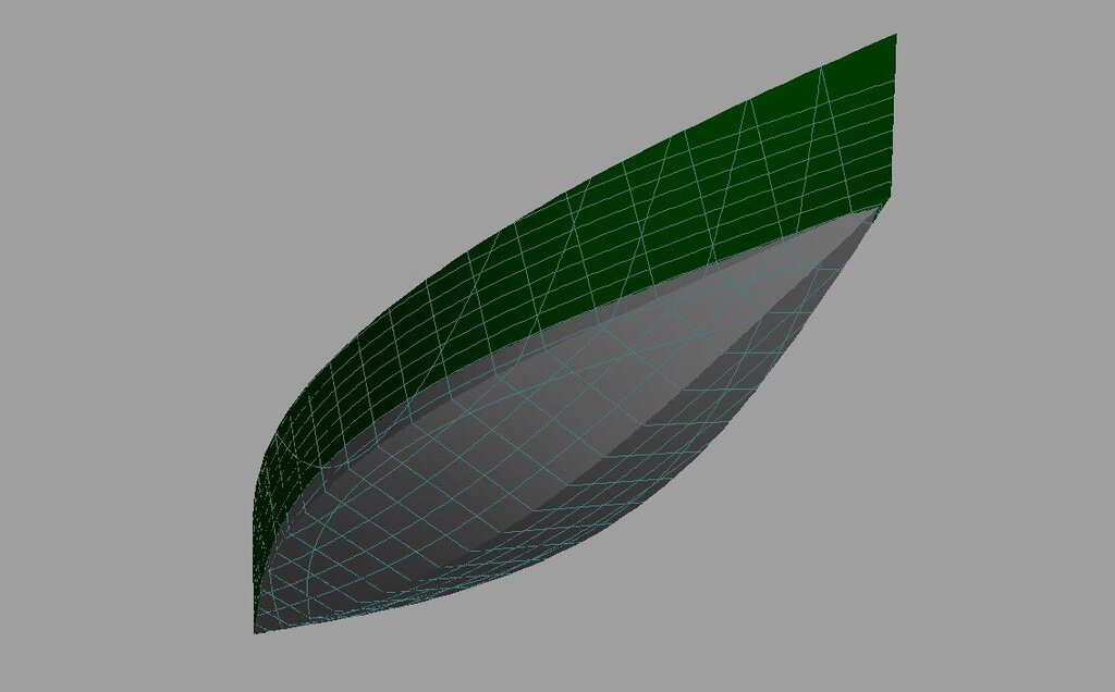

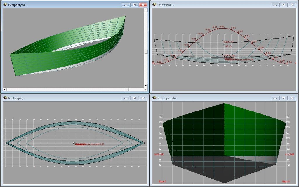

mjs Opublikowano 4 Listopada 2023 Opublikowano 4 Listopada 2023 Chyba mam jeszcze tę formę, jakby co. :) A skorupa wygląda tak: Długość: 97 cm.
robas69 Opublikowano 4 Listopada 2023 Autor Opublikowano 4 Listopada 2023 Nie wiem czy to przekłamanie zdjęcia, ale Twój kadłub ma inne linie niż ten Emmy z filmu. W tym dziób jest sporo wyżej niż rufa.
mjs Opublikowano 4 Listopada 2023 Opublikowano 4 Listopada 2023 No, bo to inny kadłub, niż Emmy. Ale podobny stylowo. Dziób powinien być wyżej, gdyż fale zwykle przychodzą z przodu.
robas69 Opublikowano 13 Listopada 2023 Autor Opublikowano 13 Listopada 2023 Mirek, ale to tylko rzuty na ekranie a nie zestaw tego bardzo ładnego modelu. Przynajmniej mi się podoba.

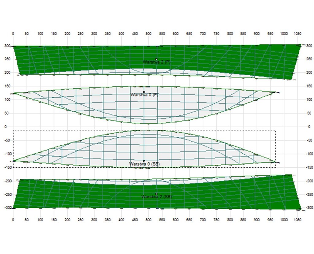

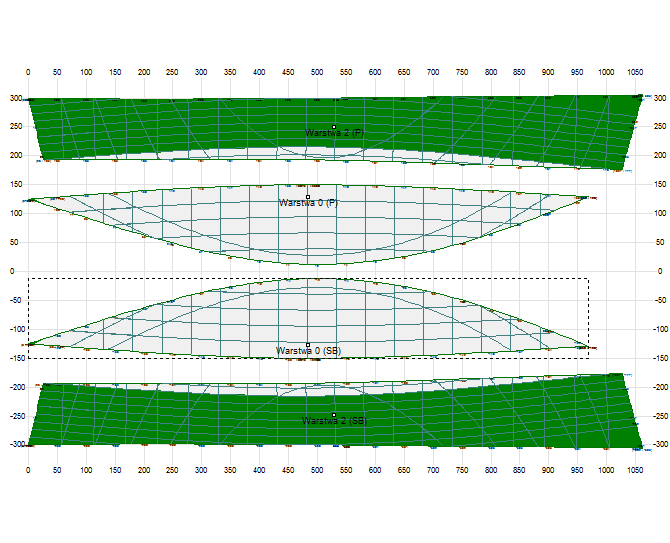

mjs Opublikowano 13 Listopada 2023 Opublikowano 13 Listopada 2023 Zestawu chyba nikt nie wytwarza, a sam czcigodny autor projektu rozprowadza plany Emmy (za 15$), gdzie pokazuje rysunek modelu: Ja mogę jedynie rozrysować płaty kadłuba, ew. pokład - do samodzielnego wykonania metodą szycia i klejenia. Model jest dosyć prosty w budowie, co widać na filmie. A rzeczywiście pływa dostojnie. Emma 1 m_developments.bmp

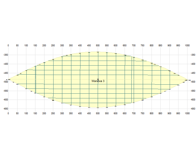

mjs Opublikowano 14 Listopada 2023 Opublikowano 14 Listopada 2023 No, to jeszcze pokład i do konstruktora po plany: http://www.bearospaceindustries.com/boats2.html Emma 1 m_developments.bmp

robas69 Opublikowano 14 Listopada 2023 Autor Opublikowano 14 Listopada 2023 Mirek, dziękuję. Kupowałeś może coś od Niego w ten sposób? Możesz mi w tym pomóc? W każdej chwili mogę Ci przelać 15 $. A jak wydrukować Twoje rzuty żeby z nich zrobić szablony? Może to wydaje się Tobie oczywiste, ale nigdy z takich planów, tym bardziej szkutniczych, nie korzystałem.
