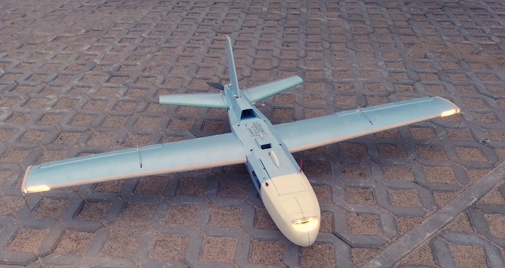

Przedstawiam dziś model z myślą o FPV ale jak na tą chwilę to bardziej doświadczalny i do testów.
Powyżej zdjęcia jak wyglądał w pierwotnej wersji.

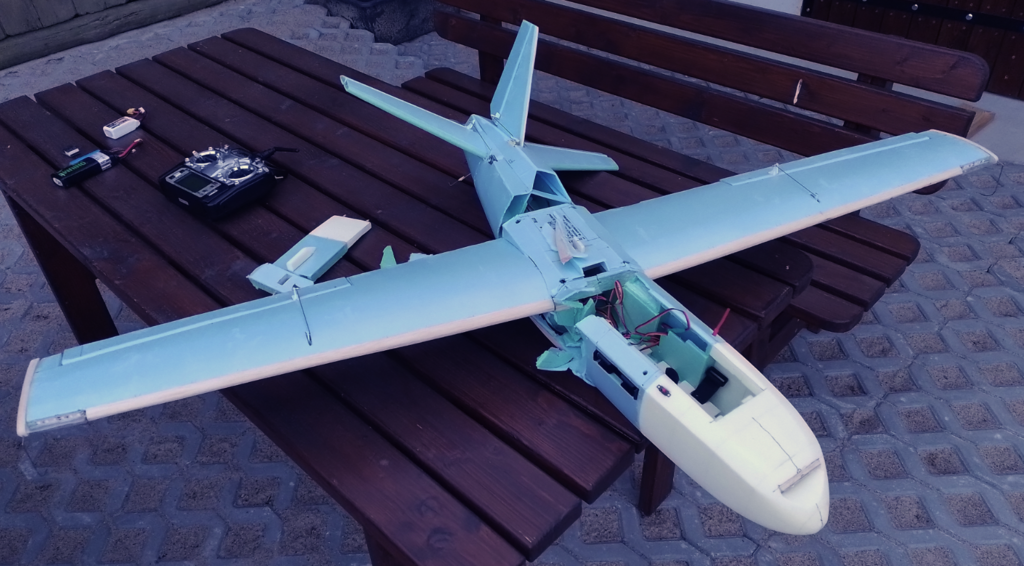

W trzecim locie rozbiłem model.
Na jakiś czas zaniosłem uszkodzony samolot na strych.
Model wykonany pokryty dość delikatnym materiałem, ale konstrukcja była wystarczająco mocna i sztywna do wykonywania lotów.
Te uszkodzenia to efekt upadku na ziemię z około 6m. Skrzydło i część ogonowa wyszła bez uszkodzeń, więc do odbudowy tylko 2/3 kadłuba.
I tak zrobiłem, dodatkowo wzmocniłem całość matą szklaną i żywicą epoksydową. Akurat tu pojawiły się problemy z wiązaniem żywicy, ale ostatecznie udało się to ogarnąć.

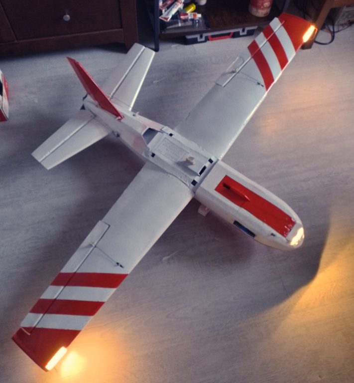

I obecnie model wygląda tak.
Przed rozbiciem model gotowy do lotu w tej samej konfiguracji ważył 1035g, a po naprawie już aż 1380g przy rozpiętości 1450mm.
Silnik DUALSKY ECO 2316C V2 kv1500
Regulator 45A
Śmigło 9x6
Pakiet Kryptonium 4000mAh 3s.
Zasilanie oświetlenia 1 x 18650, dodatkowo przetwornica napięcia dla oświetlenia 12V na końcówkach skrzydeł.
Po naprawie i oblocie wszystko jest OK.
