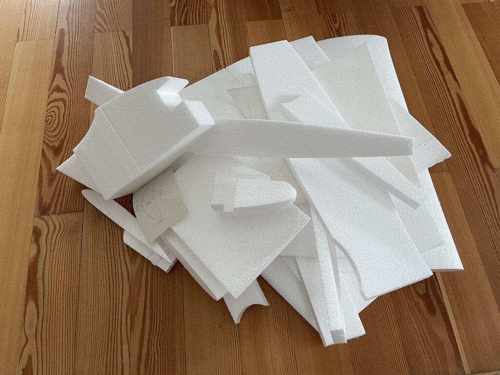

Cześć,
przyszła pora na rozpoczęcie budowy Junkersa wyciętego dla mnie przez Marka. Model jest w skali zgodnej z regulaminem Aircombat dla modeli WWI ((skala 1:8 z możliwą drobną odchyłką) ) i stanowi sprawdzenie koncepcji przed ewentualną budową modelu z balsy i sklejki. Nie będzie to makieta, raczej model ala sylwetkowy.
Model będzie napędzał silnik KAVAN 3530 KV 1050, śmigło 9x6" oraz pakiet 1800mAh 3s, który chwilowo zasila Easy Glidera.

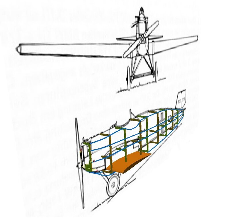

Na zachętę obrazek z rozpoczętego projektu modelu sklejkowo-balsowego oraz pianki, z których powstanie model opisywany w tym temacie.
Jestem bardzo ciekawy co z tego wyjdzie.

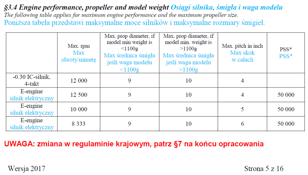

Mirek zna regulamin, poniższa tabelka z regulaminu aircombat WWI dla zainteresowanych.
W tabeli znajdziecie dopuszczalny rozmiar śmigła/obroty maksymalne w zależności od typu silnika i wagi modelu.

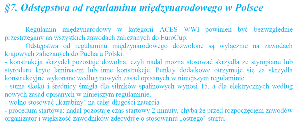

Dla silników elektrycznych odstępstw w regulaminie w zakresie waga modelu/średnica śmigła x skokmaks. obroty nie ma więc jestem spokojny. Reszta wyjdzie w praniu bo to model eksperymentalny ?
