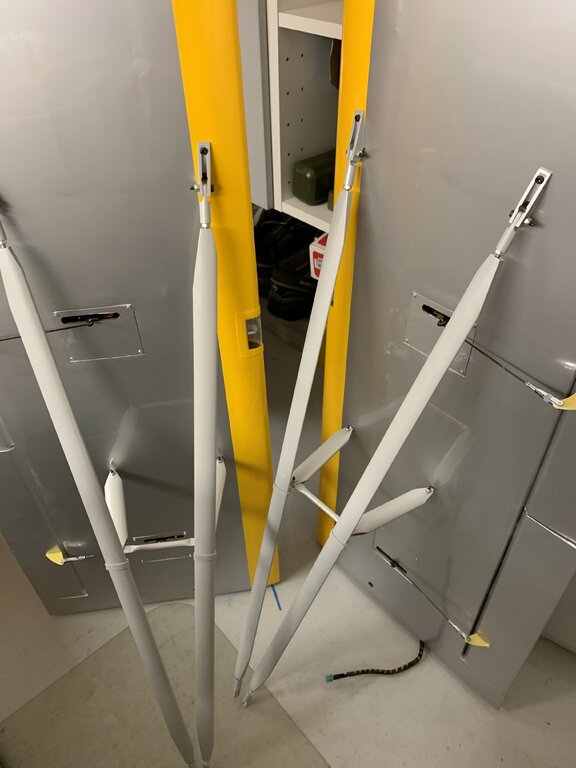

Amadi Opublikowano 25 Grudnia 2023 Opublikowano 25 Grudnia 2023 No prezentuję się imponująco. Zastrzały będziesz odpinał, czy zostawiasz na stałe? Pozdrawiam

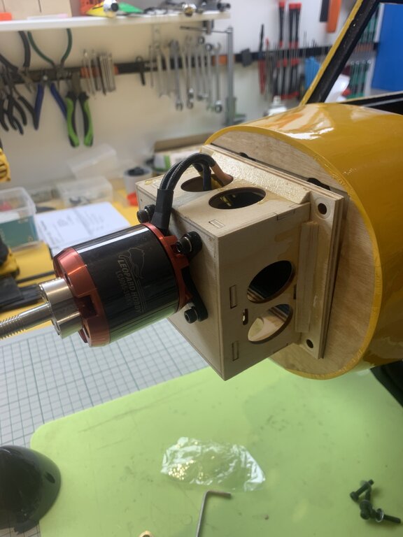

robas69 Opublikowano 25 Grudnia 2023 Opublikowano 25 Grudnia 2023 Silnik masz docelowo zamontowany? Nie lepiej tak by przewody wchodziły dołem we wręgę silnikową i wtedy będzie potrzebna mniejsza długość przewodów do poziomu półki akumulatora i regla?
jarek996 Opublikowano 25 Grudnia 2023 Autor Opublikowano 25 Grudnia 2023 W jednym poscoe odpowiem na dwa pytania. Tak, zastrzaly beda na stale. To jest godzina rozkrecania Mateusz (a pozniej godzina skrecania) ? Skrzydla transportuje sie wlasnie w TAKIM stanie. Samo wpiecie w kadlub (po uprzednim wsunieciu ich w rure) to jest 3 minuty roboty (po 1,5 minuty na skrzydlo). Dwie srubki na gorze i po dwie spinki na dole. Do tego mam wielkie auto (ESPACE, ale stary model, czyli PRAWDZIWY VAN), wiec nie ma obaw, ze sie nie zmieszcza z zastrzalami. Silnik byl wkrecony tylko w celu ustalenia jego polozenia. Brakuje ze 2 cm, wiec beda przedluzki. Jak poprowadze kable, zalezy troszke od tego GDZIE umieszcze regla (raczej na ktoryms z bokow budki silnikowej) i jak dalej (z regla) pociagne kable do podlaczania z pakietem. To wszystko sie "ulozy" jak bede mial skompletowane powyzsze komponenty. Na szczescie sie nie spieszy, bo do premiery jeszcze troszke czasu. Rzadko latam zima i bardzo wczesna wiosna. Zauwazylem tez, ze oba kola sa zrobione z jakby innej gumy. Jedno sciskam palcami, wydaje sie bardzo elastyczne i latwo sie poddaje (nienapompowane) , drugiego prawie nie moge scisnac (tez puste). Czuje tez zupelnie inna "gestosc" gumy pod palcami. Poniewaz musze kupic pare drobnych rzeczy, napisze do chlopakow z MODELEMAX (maja takie kola), zeby pomacali swoje (kola oczywiscie ?) i zobaczyli CO jest grane. Jak stwierdza, ze maja miekkie to wezme, jak nie stwierdza, to im wysle oba i poprosze o dobranie jednego, ktore spasuje sie z jednym z moich. Wolalbym ZDECYDOWANIE to miekkie, bo tak (chyba) powinno wyglada wlasnie kolo BALONOWE. 1
robas69 Opublikowano 25 Grudnia 2023 Opublikowano 25 Grudnia 2023 Jarek, sprawdzić wyważenie wg erraty do manualna. Jeśli regiel nie musi być na domku ze względu na przesuwanie mas na przód to go zamontuj w kadłubie, a nie na domku. Pewnie zbędne będzie przedlużanie przewodów. Co do modelemax to ostatnio zamowiłem deskę Abachi ryflowaną w deski pokładowe. Dostałem zwykły fornir. Jaka była odpowiedź. Już nie mam ryflowanych, myślałem że taka się też przyda. Od 21.12. mają zwrot. Do dziś nie mam zwróconych pieniędzy.

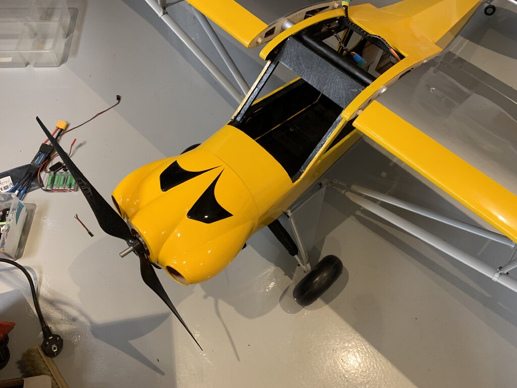

jarek996 Opublikowano 10 Stycznia 2024 Autor Opublikowano 10 Stycznia 2024 Dzisiaj odebralem serwa, wiec dwa natychmiast zostaly zamontowane i tym samym oba skrzydla sa GOTOWE. 2 1

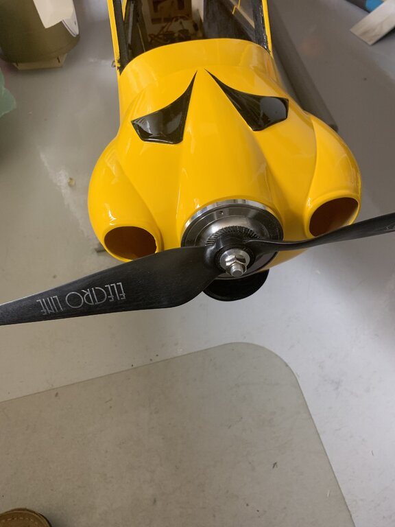

jarek996 Opublikowano 8 Lutego 2024 Autor Opublikowano 8 Lutego 2024 Po dlubaniu z Bearcatem, przyszedl czas na kilka minut z Cubem. Odkrecilem silnik w celu "wysuniecia" go do przodzu o 17 mm. Ucialem cztery aluminiowe przedluzki (rurka ALU o srednicy wewn. 3mm) , ale niestety NIE mam czterech srub o dlugosci 40 mm. Okazalo sie, ze mam jedna. Jutro zakupie pozostale 3 i zakrece silnik na stale. Pozniej tylko podlaczyc regiel i zakrecac "kapote". 3

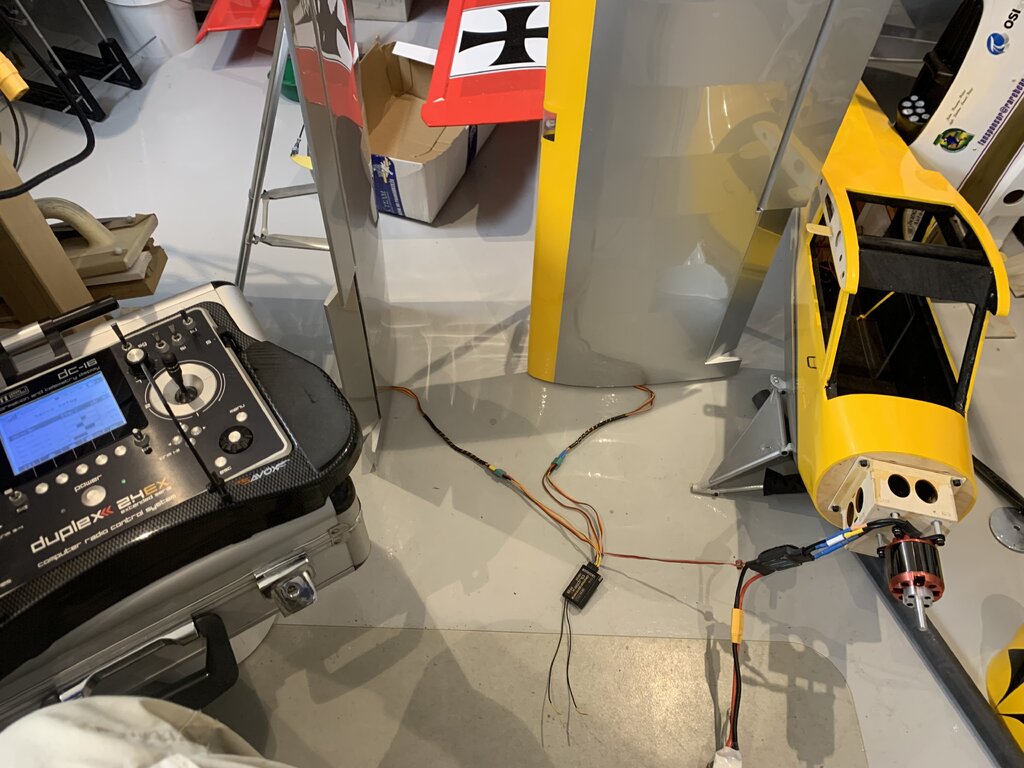

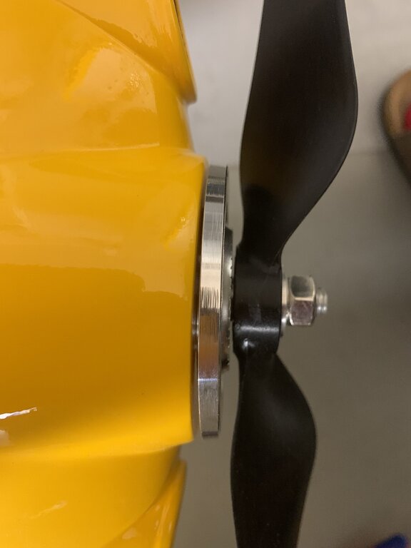

jarek996 Opublikowano 24 Lutego 2024 Autor Opublikowano 24 Lutego 2024 Silnik dopasowany, oslona lezy teraz IDEALNIE, czyli 1 mm za podstawa kolpaka smigla. Dzisiaj podlubalem przy elektronice i na razie podlaczylem i ustawilem lotki i klapy. Jutro jak zdaze, zabiore sie za ustawienia w reglu.

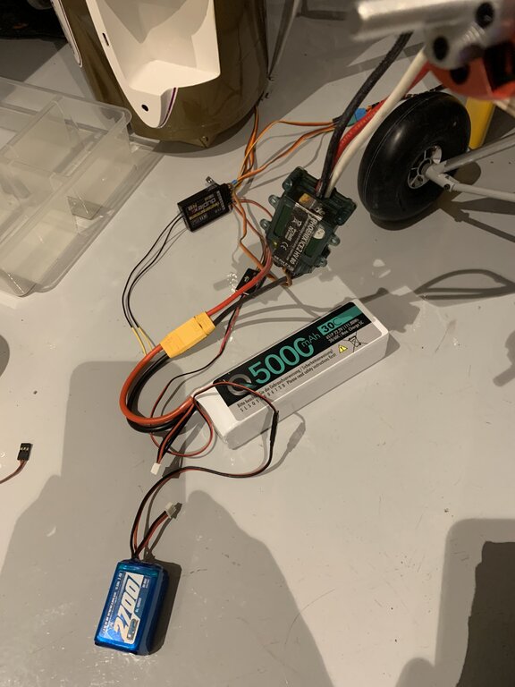

jarek996 Opublikowano 2 Marca 2024 Autor Opublikowano 2 Marca 2024 Dzisiaj odebralem od kolegi "ustawiony" regiel. Kupilem uzywke i oczywiscie NIE kumam, co tam w nim "pika". Wrocil gotowy, wiec podlaczylem silnik i wszystko zaczelko sie "krecic" tak jak powinno. Teraz tylko zlozyc to schludnie do kupy , zalozyc nowe kola ktore rowniez do mnie dotarly io model bedzie prawie gotowy. Pozostaje wklejenie "szybek", zamocowanie kulku "pierdolek". przerobienie mocowania pakietu i tylko czekac na pierwszy lot! 1

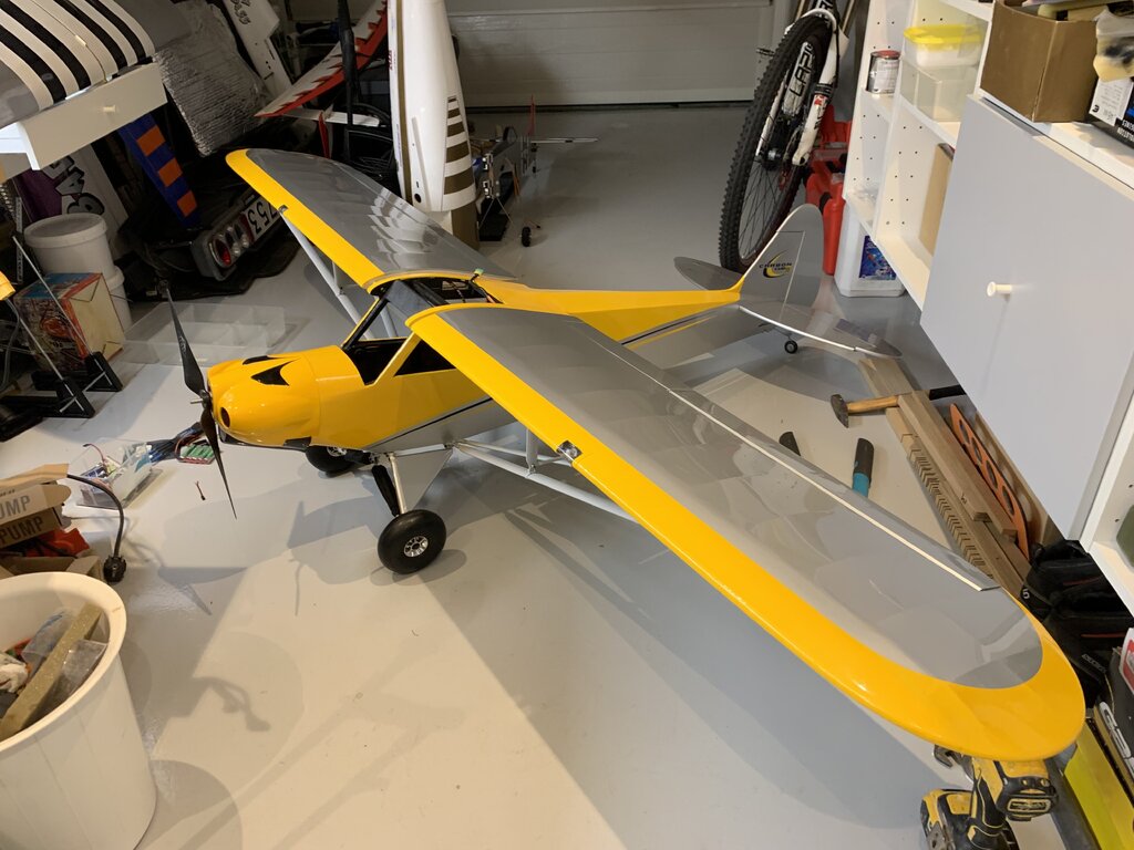

jarek996 Opublikowano 3 Marca 2024 Autor Opublikowano 3 Marca 2024 Spelniam zyczenie kolegi! Kawal gnoja (nie kolega, ale model) ? 1
Janekm Opublikowano 3 Marca 2024 Opublikowano 3 Marca 2024 Jarku Bardzo dziękuję za fotki, jest po prostu piękny, jedyne czego brakuje to kół o dużej średnicy, rodem z samolotów latających na Alasce, ale ja mam skrzywienie w temacie "bush plane". O takie może https://www.espritmodel.com/wheels-large-inflatable-tundra-airtop-w-ball-bearings-5-1-2---8-140---200mm.aspx
