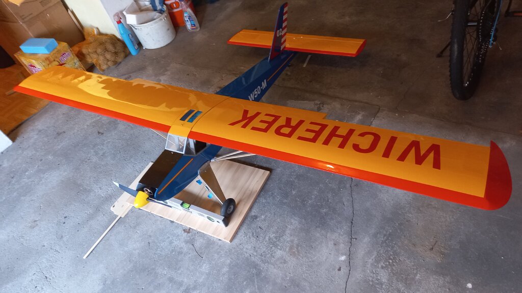

Chciałbym mieć takie tempo, ale model jest już skończony. Dopiero wrzucam relację, aczkolwiek i tak z tempem pracy nie było jak dla mnie najgorzej, bo model od zera w jedną zimę został wykonany.
Jeszcze szybciej by było, gdyby wszystkie elementy były wycięte laserem, a nie ręcznie. Może kiedyś zainwestujemy w taki sprzęt.

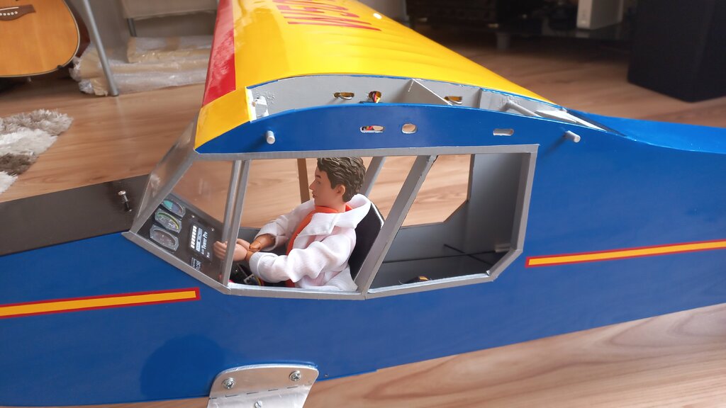

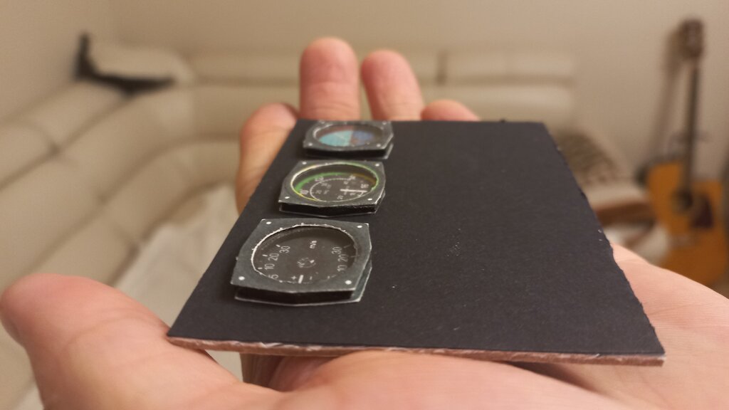

Amadeusz , Wicherek świetnie się prezentuje. Jak wykonaliście tablice przyrządów ?
Dzięki, tablica wykonana ze sklejki, następnie pomalowana. Zegary są wydrukowane na zwykłej drukarce i mają ramkę z czarnej pianki. Są pokryte sztywną przeźroczystą folią.

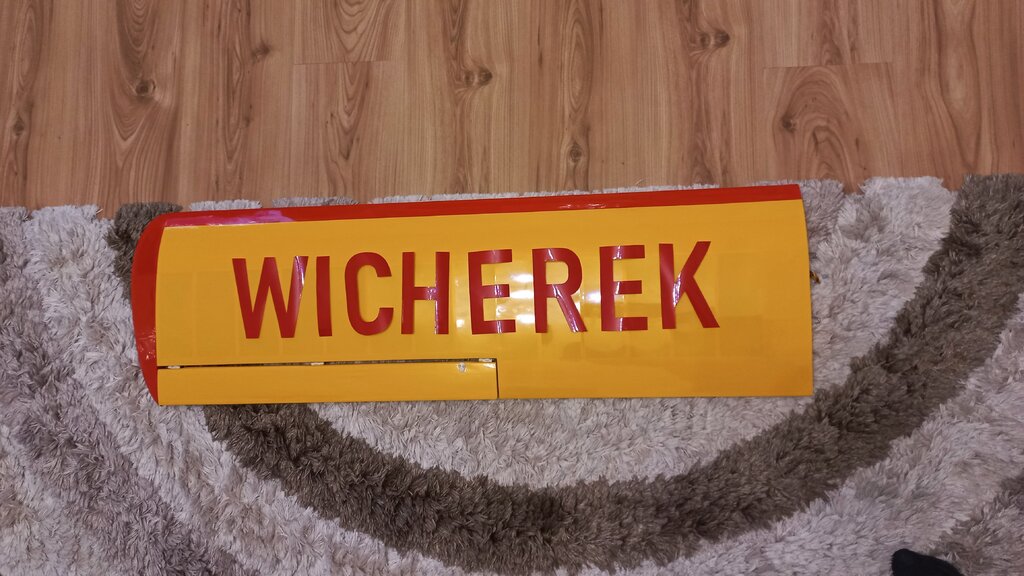

Naklejki oznaczające na skrzydle:

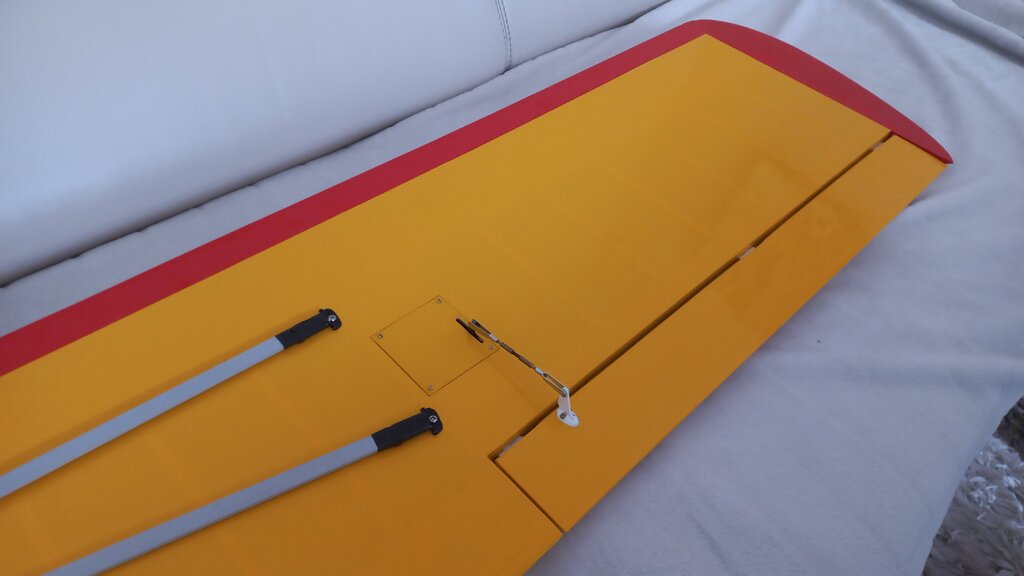

Mocowanie skrzydła:
Zastrzały na zawiasie i klapki od serw:

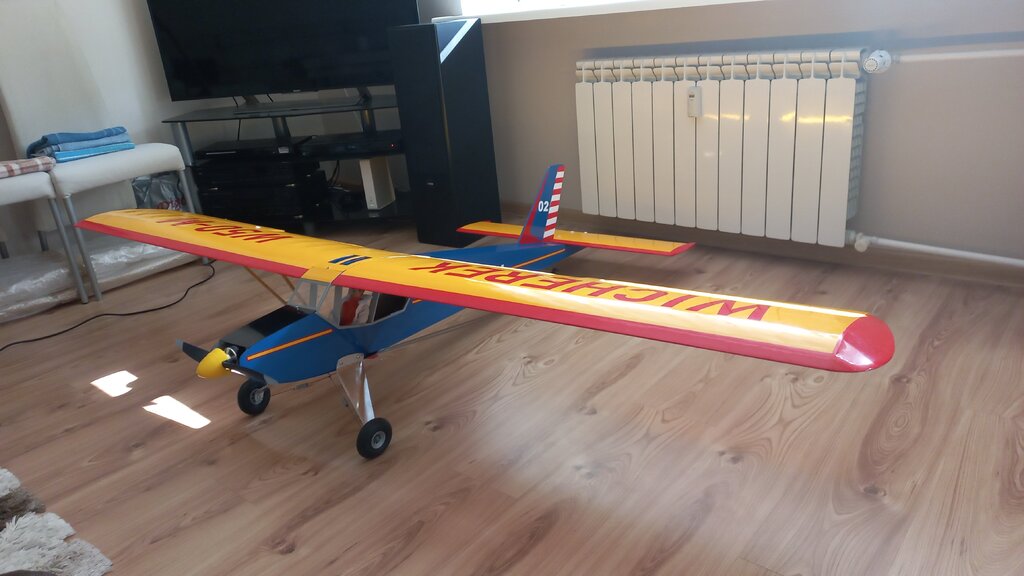

Model zmontowany, gotowy do lotu:

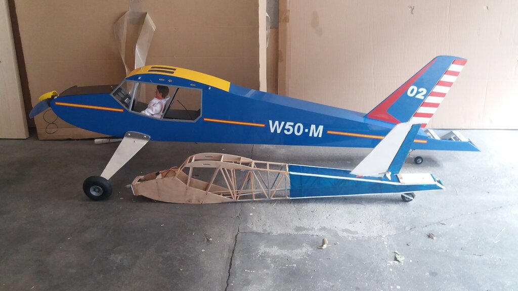

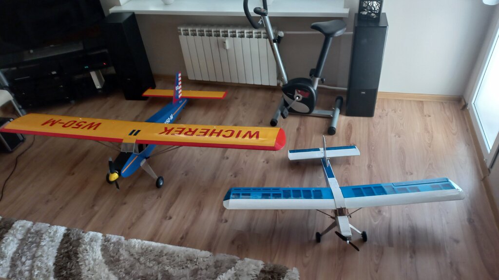

Porównanie naszego nowego Wicherka 50 do starszego Wicherka 15:

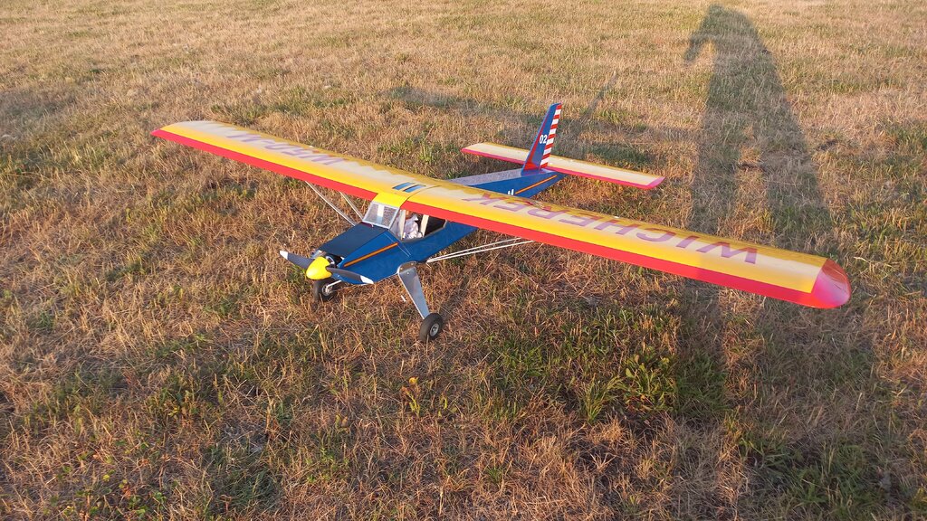

Oblot modelu wykonany, przez doświadczonego modelarza z naszego lokalnego lotniska.
Pierwszy sezon model latał na elektryku i taki też ma napęd na nagraniu.
Silnik z niewiadomych przyczyn miał skrzywioną ośkę, przez co model brzmiał jak spalina.
Napęd został wymieniony na nowy silnik elektryczny, a stary miał wymienioną ośkę i teraz działa prawidłowo w szybowcu.
Link do nagrania z oblotu:

Napiszę jeszcze kilka informacji i moich odczuć odnośnie modelu:
Rozpiętość: 2220mm
Długość: 1440mm
Masa: 3,8kg
Pakiet 4s 4000mah
Model jest lekki, przez co dość mocno się niesie i przydałby się klapy, ale w poprzednim wicherku 15 nie były potrzebne, więc w tym też stwierdziliśmy, że nie będą potrzebne, ale jak widać się myliliśmy. Przy zrobieniu lotek w dół do lądowania model lepiej opada.
Następnym razem zastosowalibyśmy skrzydła na bagnecie. W planach nie ma bagnetu, tak samo jak w naszym mniejszym wicherku nie ma i lata nieźle, ale jednak większy model to inna wytrzymałość.
Jednak, te minusy, czy też plusy które wymieniłem nie wpływają na to, że model jest bardzo dobrze latającym samolotem.

Wiem, że jest to dział do modeli średniej wielkości z napędem elektrycznym, aczkolwiek ten model miał i zarówno elektryczny, jak i spalinowy napęd, dlatego zdecyduję się tutaj przestawić model z nowym napędem, ale jeśli moderatorzy forum uznają, że to nie dział do tego, to jak najbardziej to zrozumiem i wstawię konwersję napędu w inny dział.
Silnik spalinowy, to RCGF 15cc. Model ma na nim dość duży nadmiar mocy i idzie niemalże pionowo do góry.
Z nowym napędem model waży 4,5kg. Model przez wyższą masę według mnie lata bardziej stabilnie i mniej się niesie, przez co łatwiej się nim ląduje.
Tak pracuje silnik:
Tak lata nasz wicherek na silniku spalinowym:
W moich odczuciach wicherek to bardzo uniwersalny model cieszący oko. Budzi on spore zainteresowanie, po przez swój oryginalny, a zarazem klasyczny wygląd.
Polecam każdemu ten model, zarówno na początek, jak i dla wprawionych pilotów.
Oto zdjęcie naszego wicherka na wystawie modeli. Model budził dość duży podziw?
