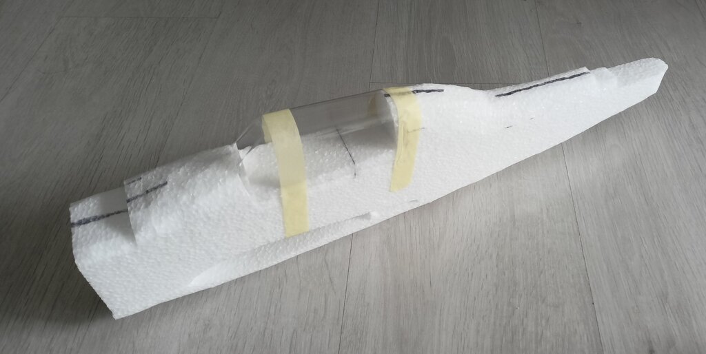

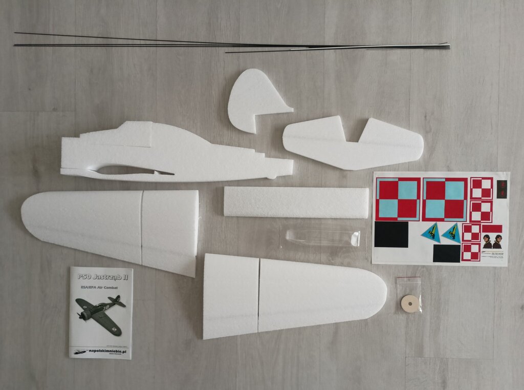

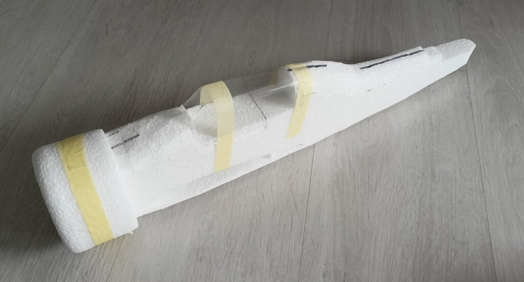

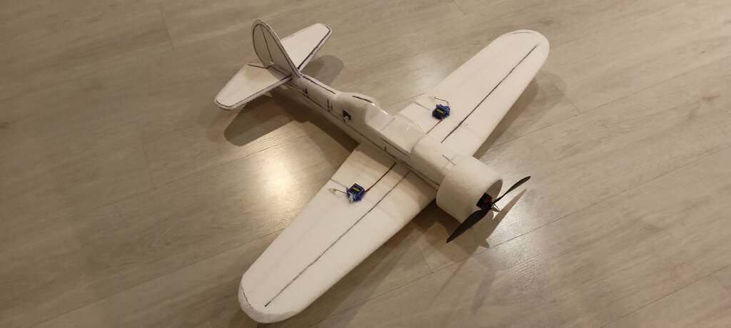

Fiflet Opublikowano 25 Grudnia 2023 Opublikowano 25 Grudnia 2023 Cześć, rozpocząłem budowę mojego pierwszego modelu ESA. Spodobał mi się jak w tytule PZL 50/I Jastrząb od Na Polskim Niebie. Na pewno będę miał sporo pytań w trakcie budowy. Elementy z zestawu: Budowę zacząłem od narysowania linii pomocniczych, nie są od linijki ale takie do cięcia mi wystarczą. Następnie przy pomocy ostrza od noża do tapet wyprofilowalem wstępnie kadłub. Zamówiłem zestaw z oszkleniem kabiny więc ją też wstępnie dopasowałem.

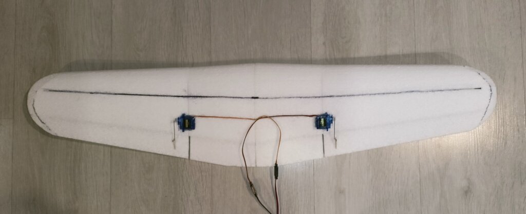

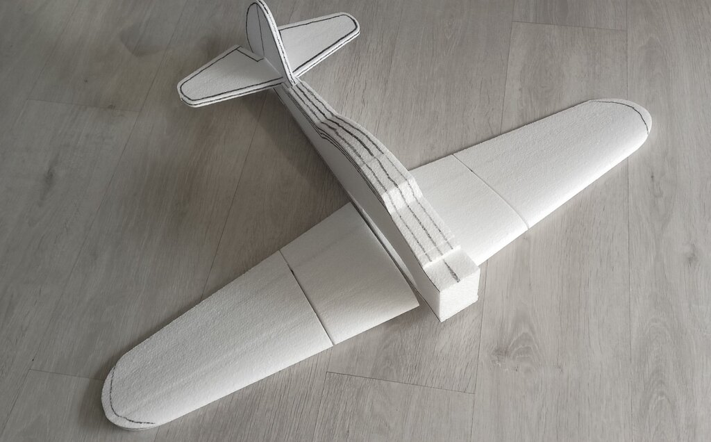

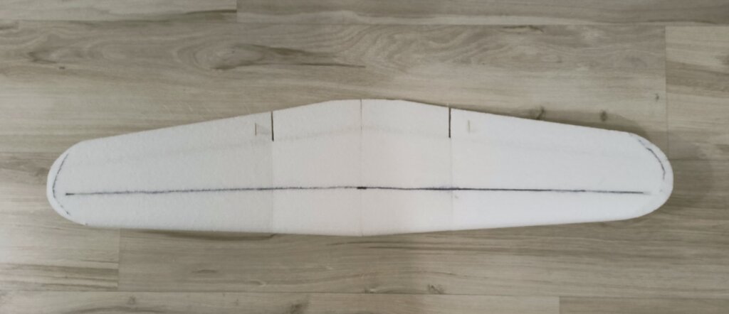

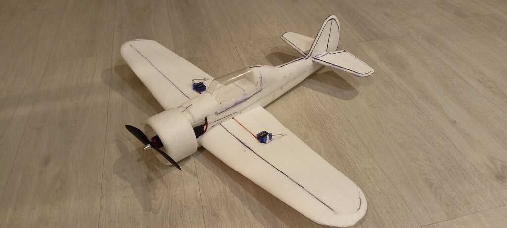

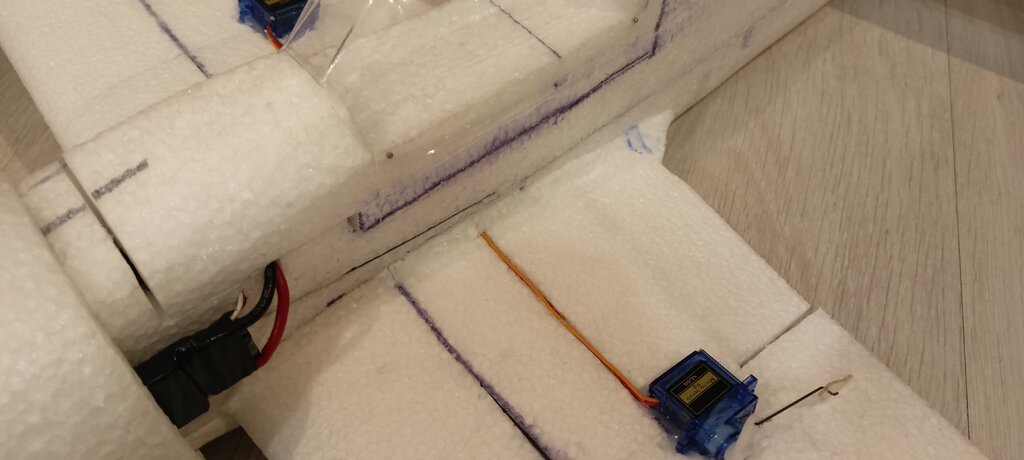

Fiflet Opublikowano 25 Grudnia 2023 Autor Opublikowano 25 Grudnia 2023 Udało mi się skleić skrzydło: A następnie zamontowałem serwa lotek i popychacze. VID_20231225172052.mp4 Serwa są przyklejone prawie na skrzydle, chodzi o to że nie schowałem ich w piankę. Zrobiłem tam tylko lekkie wcięcie żeby leżało płasko. Nie będzie to przeszkadzać?
Jerzy Markiton Opublikowano 25 Grudnia 2023 Opublikowano 25 Grudnia 2023 Cześć ! Szybki jesteś. Nie zdążyłem zareagować. Chciałem podpowiedzieć, żebyś odrobinę zwiększył wznios na skrzydłach niż wynika to ze skosów elementów skrzydła. Gdybym robił go jeszcze raz, to tak bym zrobił. Wymaga uwagi w locie.

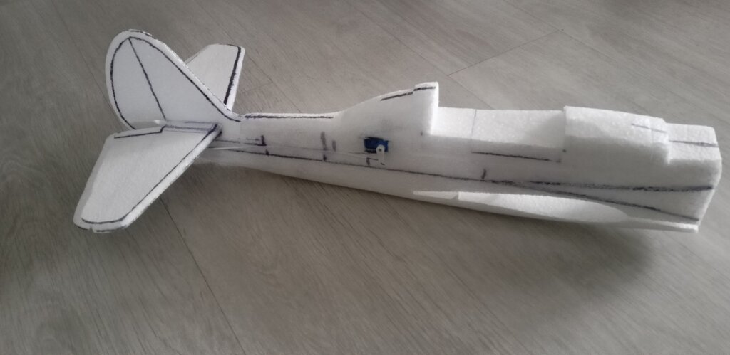

Fiflet Opublikowano 26 Grudnia 2023 Autor Opublikowano 26 Grudnia 2023 Wkleiłem pręty węglowe w kadłub, przykleiłem ster kierunku i wysokości oraz zamontowałem napęd steru wysokości. Wrzuciłem wszystko na wagę i wyszło 430g bez malowania, jest ciężko. Silnik który planuje w tym modelu ma ok.600g ciągu. Ile może ważyć farba na taki model? Z waga jest źle? Edit: Źle ważyłem wrzuciłem go jeszcze raz na wagę tylko rozdzielone skrzydło z kadłubem i wyszło ok. 410g, więc już jest trochę lepiej.

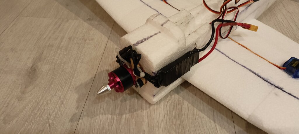

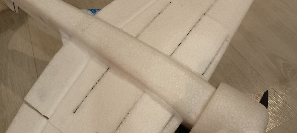

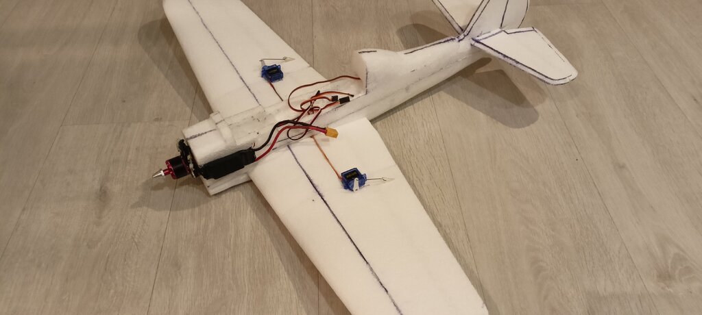

Fiflet Opublikowano 26 Grudnia 2023 Autor Opublikowano 26 Grudnia 2023 Relacji ciąg dalszy. Przymierzyłem skrzydło i wkleiłem wręgę silnika do której został przykręcony. Śmigło 10x4,5. Regulator będzie umieszczony tak jak na zdjęciu: Następnie wkleiłem skrzydło w kadłub. Przymiarka ze śmigłem, kabinką oraz maską silnika (chyba tak to się nazywa). Sprawdziłem też ciąg już na modelu i jest go więcej niż waga modelu, jakieś 1.3x. Waga w takim stanie jak na ostatnich 2 zdjęciach to 432g. Dojdzie tu jeszcze malowanie i wykończenie kabinki. Waga wyjdzie 440-450g. Sporo, wagę robi tu bateria 3s 1300mAh. 2s była by lżejsza ale i ciągu by ubyło.

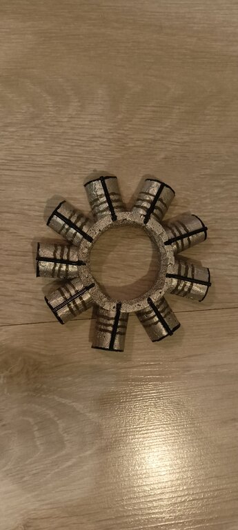

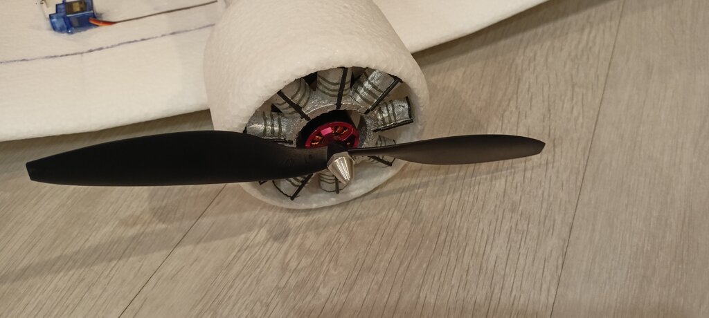

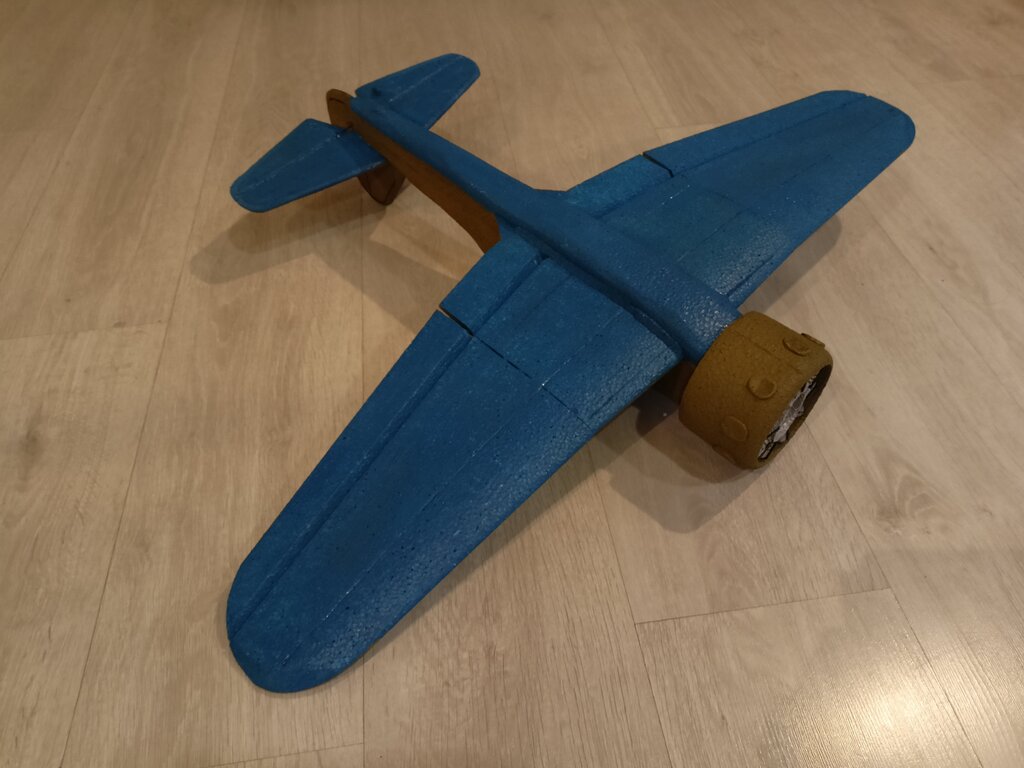

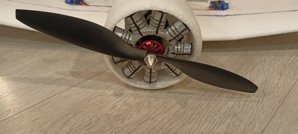

Fiflet Opublikowano 27 Grudnia 2023 Autor Opublikowano 27 Grudnia 2023 Kolejne postępy prac, zrobiłem przejście kadłub - skrzydło: Zrobiłem też imitacje silnika która waży 2g: Bristol Mercury VIII Waga całości przed malowaniem i wykończeniem kabiny to 440g. Malować planuje sprayem więc nie powinien dużo przytyć. Liczę że zmieszczę się w 450g. Taki ciężki da rady latać?

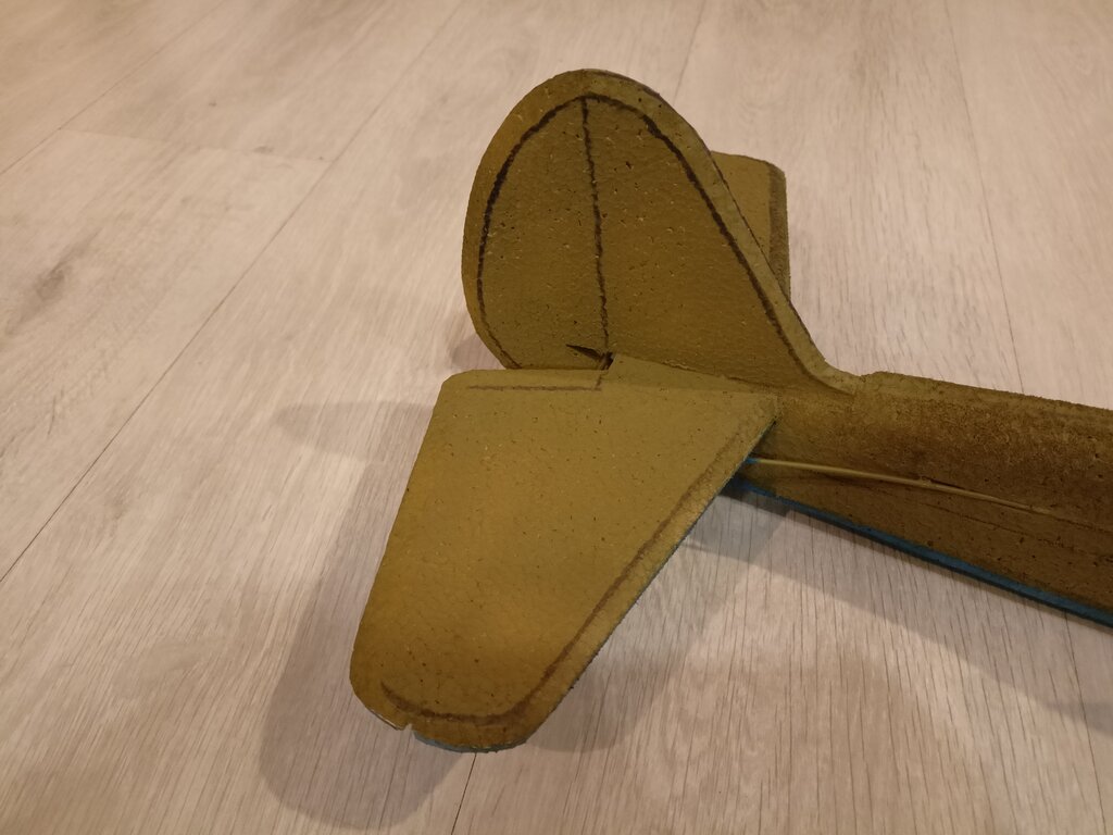

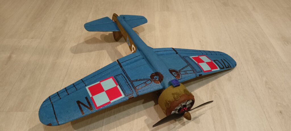

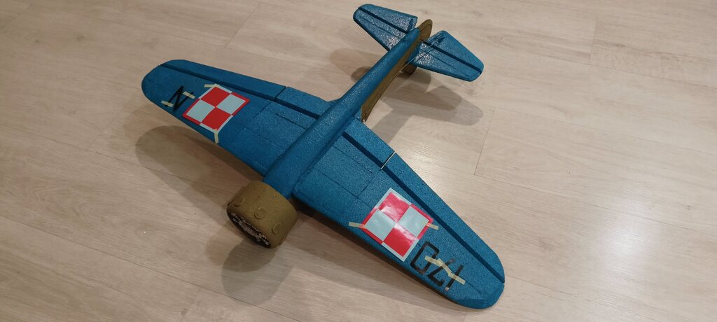

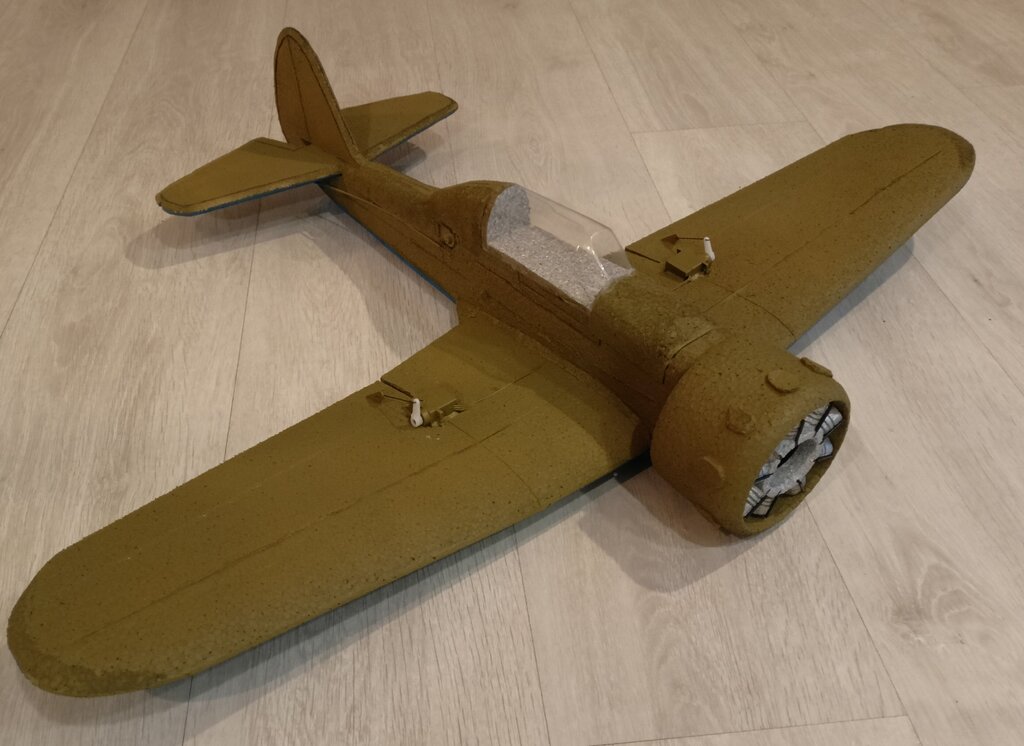

Fiflet Opublikowano 29 Grudnia 2023 Autor Opublikowano 29 Grudnia 2023 Model po malowaniu wygląda tak jak zdjęciu poniżej: (kabinka jeszcze jest nie skończona) Wygląda bardzo fajnie tylko spray nie pokrył w niektórych miejscach linii pomocniczych. Dało by się to jakoś zamaskować liniami podziału blach? Teraz fajnie by było nakleić na niego naklejki. W zestawie jest takie coś: Ponieważ nigdy jeszcze nie odwzorowywałem detali na samolocie to mam wiele pytań. Gdzie szukać schematów malowań takich samolotów, chodzi mi tutaj o schematy pokazujące rozmieszczenie różnych elementów malowania? Podoba mi się takie malowanie jak z zestawu, czy ono jest kompletne? Czym kleić takie naklejki? Mając na myśli że podoba mi się jak z zestawu chodzi mi o takie jak na zdjęciu że strony napolskimniebie.pl, czyli takie: Część naklejek się pokrywa a część nie, jestem zielony w tym temacie?.
Amadi Opublikowano 29 Grudnia 2023 Opublikowano 29 Grudnia 2023 Jeśli część naklejek nie ma to możesz wydrukować je na specjalnym papierze do drukarek do naklejek. Kiedyś taki używałem i się sprawdzało, ale ostatnio kupiłem chyba jakiś nieodpowiedni i po wydrukowaniu wszystko się rozmazało. Możesz też wydrukować na zwykłym papierze, przykleić na to przeźroczystą taśmę i włożyć pod wodę. Wtedy druk zostanie na taśmie i będziesz mógł go przykleić, np. inną przeźroczystą taśmą.
Fiflet Opublikowano 29 Grudnia 2023 Autor Opublikowano 29 Grudnia 2023 Bardziej mi tu chodzi o szukanie schematów malowań. Na tej kartce wydają się być wszystkie tylko to inne malowanie. 1

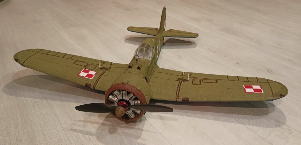

Fiflet Opublikowano 29 Grudnia 2023 Autor Opublikowano 29 Grudnia 2023 Poszperałem w internecie i wywnioskowałem jak to przykleić. Wyszło coś takiego: Jeśli coś przekręciłem to proszę o podpowiedź co zmienić. Może trzeba coś delikatnie przesunąć.? Dodam jeszcze że wzorowałem się grafiką z tej strony. 1

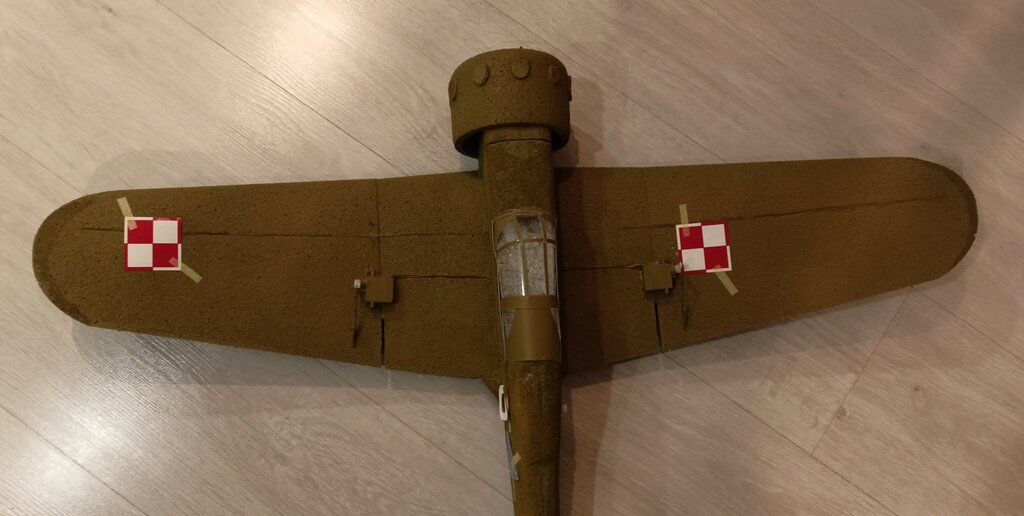

robloz Opublikowano 29 Grudnia 2023 Opublikowano 29 Grudnia 2023 A dlaczego nie wkleiłeś serw lotek głębiej, na równo z profilem? 1
Fiflet Opublikowano 29 Grudnia 2023 Autor Opublikowano 29 Grudnia 2023 1 minutę temu, robloz napisał: A dlaczego nie wkleiłeś serw lotek głębiej, na równo z profilem? Sam do końca nie wiem. Już wcześniej myślałem nad zmianą, teraz jest już za późno. Znaczy się do zrobienia ale nie chcę już tego modyfikować.

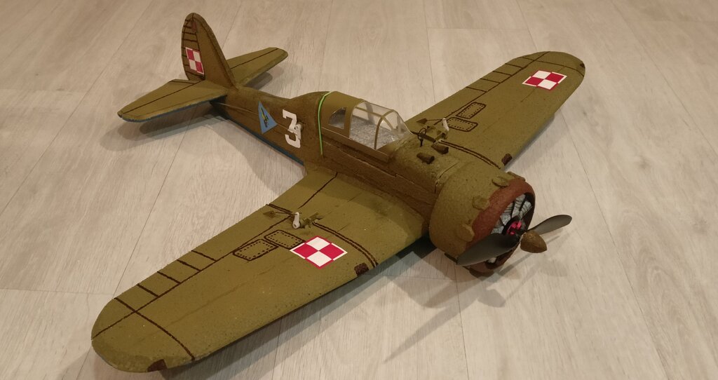

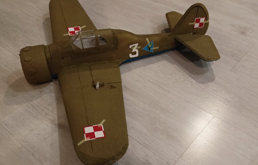

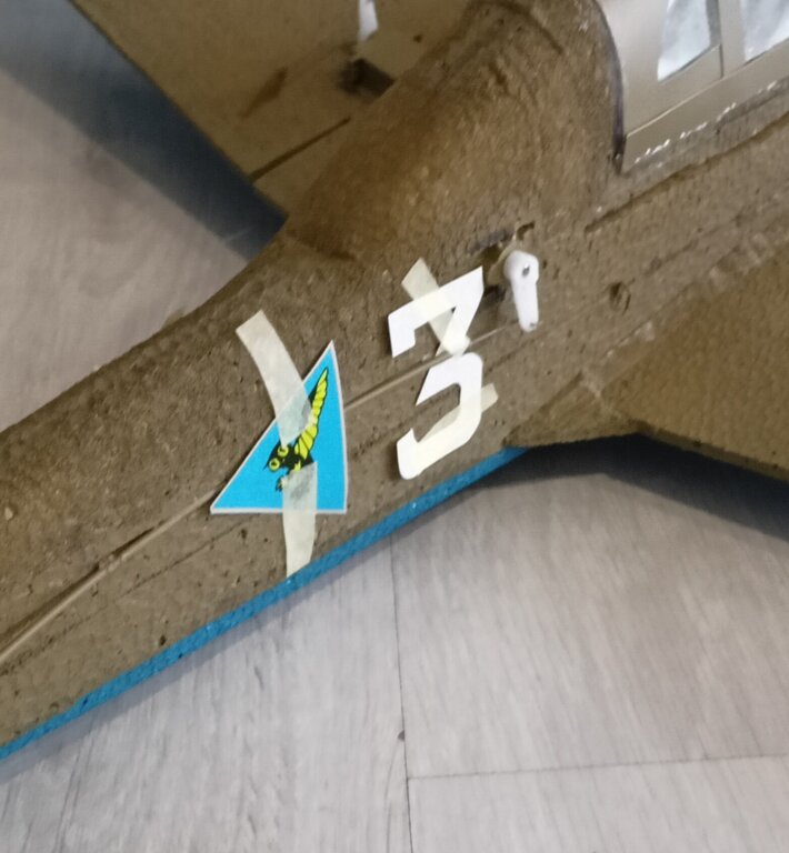

Fiflet Opublikowano 30 Grudnia 2023 Autor Opublikowano 30 Grudnia 2023 Mam jeszcze pytanie o umieszczenie godła eskadry. Z tej strony jest zwrócone w dobra stronę. A ze strony serwa wydaje mi się że godło powinno być w odbiciu lustrzanym . Tak jak na zdjęciach jest poprawnie? Na zdjęciu z tej strony widać że godło powinno być odwrotnie u mnie: (wiem że inny samolot)
Amadi Opublikowano 30 Grudnia 2023 Opublikowano 30 Grudnia 2023 Na tym, które godło jest odpowiednie do tego modelu się nie znam, ale możesz znaleźć godło w internecie lub zeskanować te i zrobić w programie odbitkę lustrzaną. Robiłem już tak, np. z oznaczeniami do szybowca, więc się sprawdza 1
Fiflet Opublikowano 30 Grudnia 2023 Autor Opublikowano 30 Grudnia 2023 Zrobić odbitkę to nie problem. Nie wiem w którą stronę to ma być zwrócone. 1

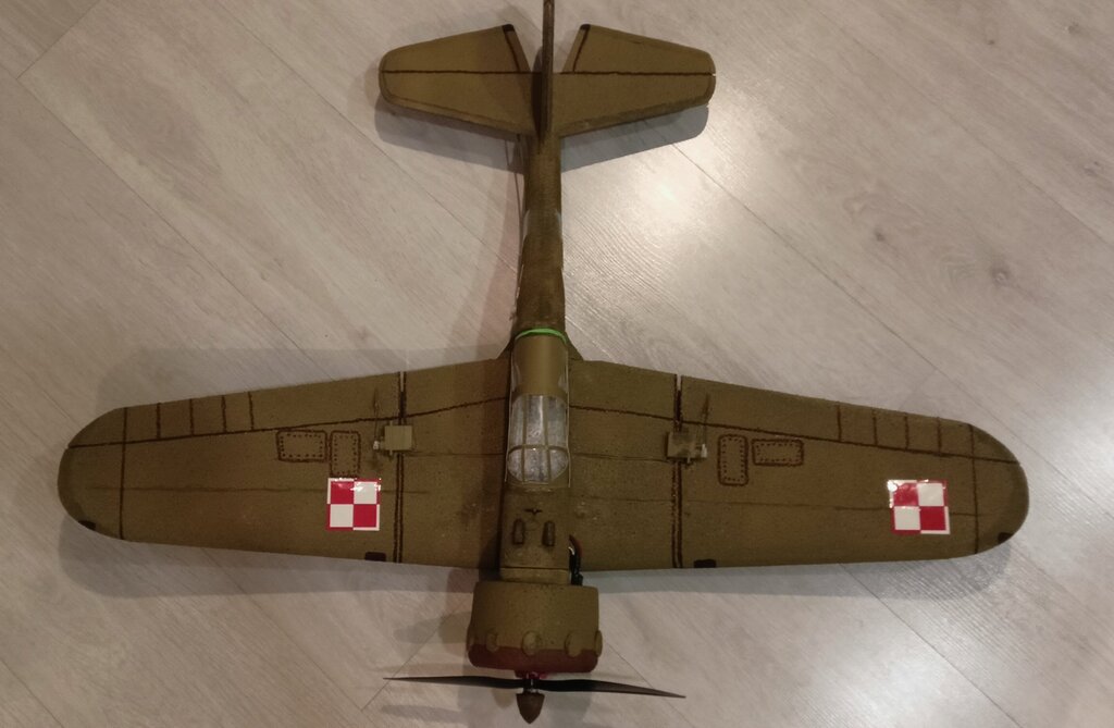

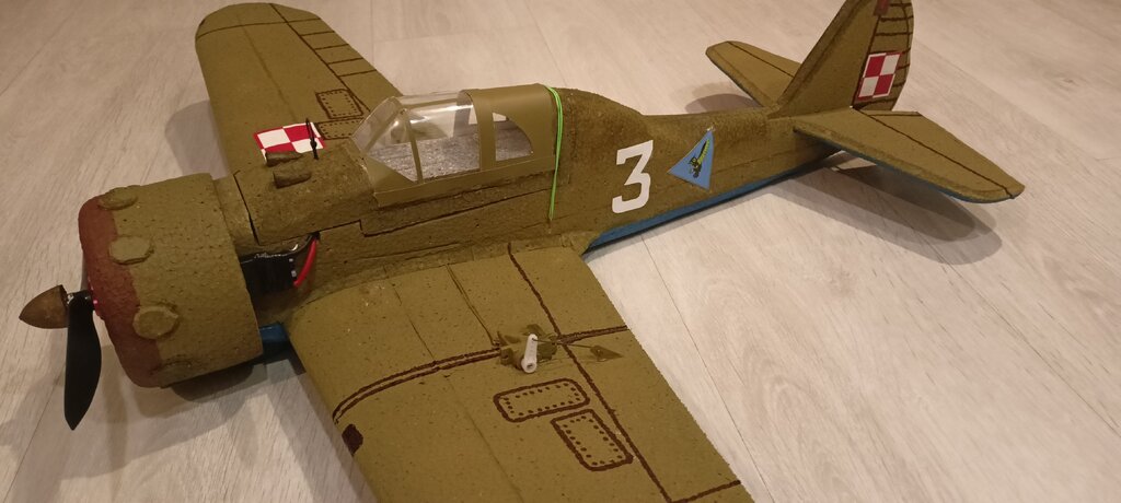

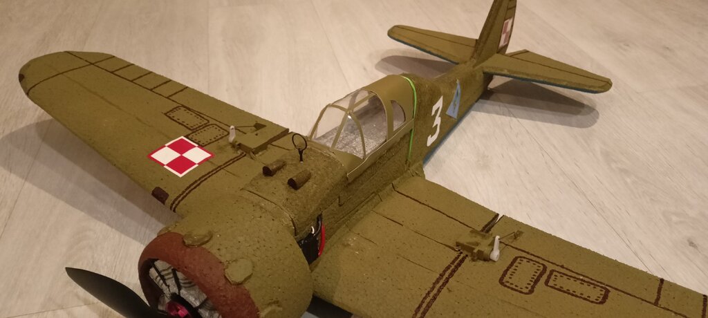

Fiflet Opublikowano 4 Stycznia 2024 Autor Opublikowano 4 Stycznia 2024 Zrobiłem tą drugą naklejkę w odbiciu lustrzanym. Przykleiłem wszystkie na taśmę dwustronną, zwykłą cienką. Trzyma się bardzo dobrze więc z tego jestem zadowolony, gorzej z masą. Żeby go wyważyć musiałem dodać trochę gram na przód. Waga RTF to 470g, myślę że da rady latać. Przybyło też trochę detali. Linie podziału blach może trochę za grube ale przypominam że to mój pierwszy model tego typu. W zawodach startował nie będę więc waga nie stanowi tu problemu, ważne żeby latał. Zdjęcia: Gumka recepturka trzymająca kabinkę jest do zmiany?. Czekam na ładną pogodę żeby go oblatać.
