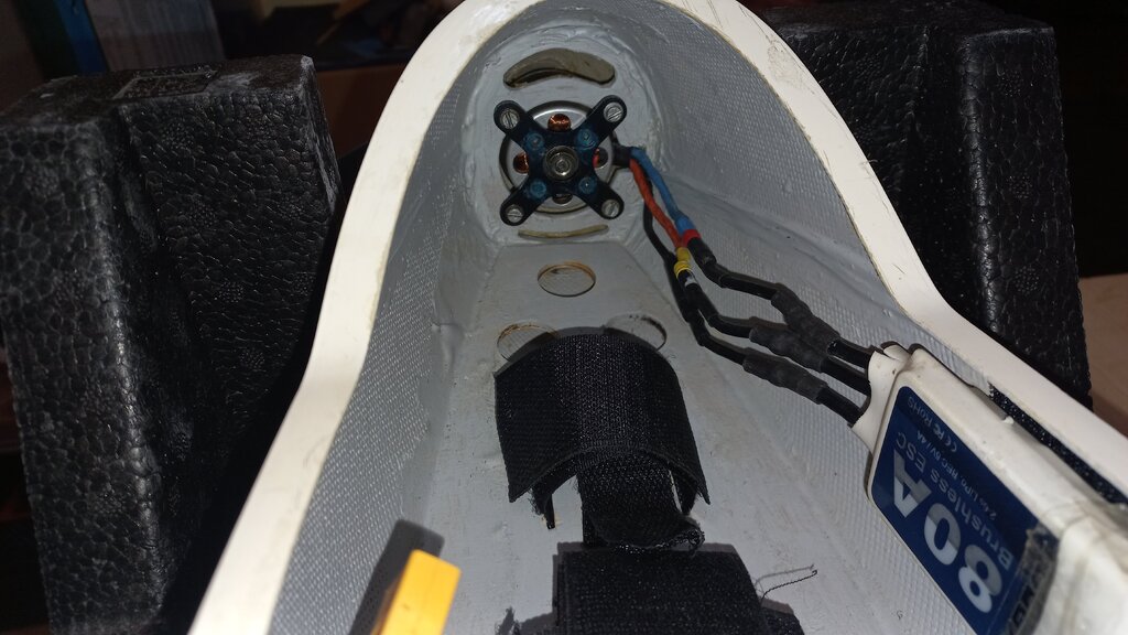

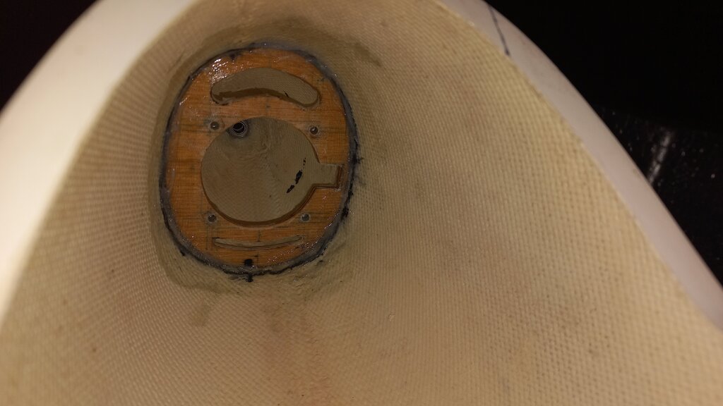

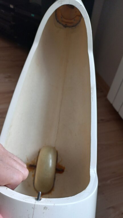

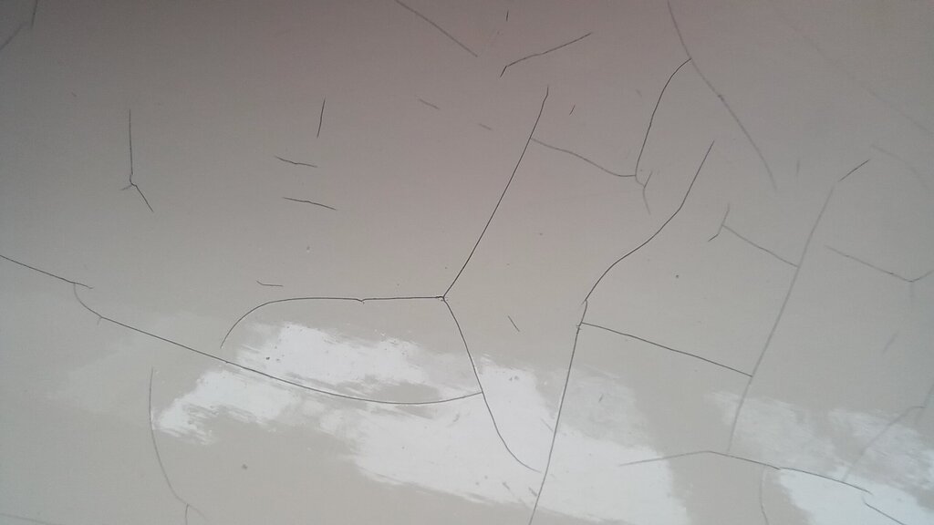

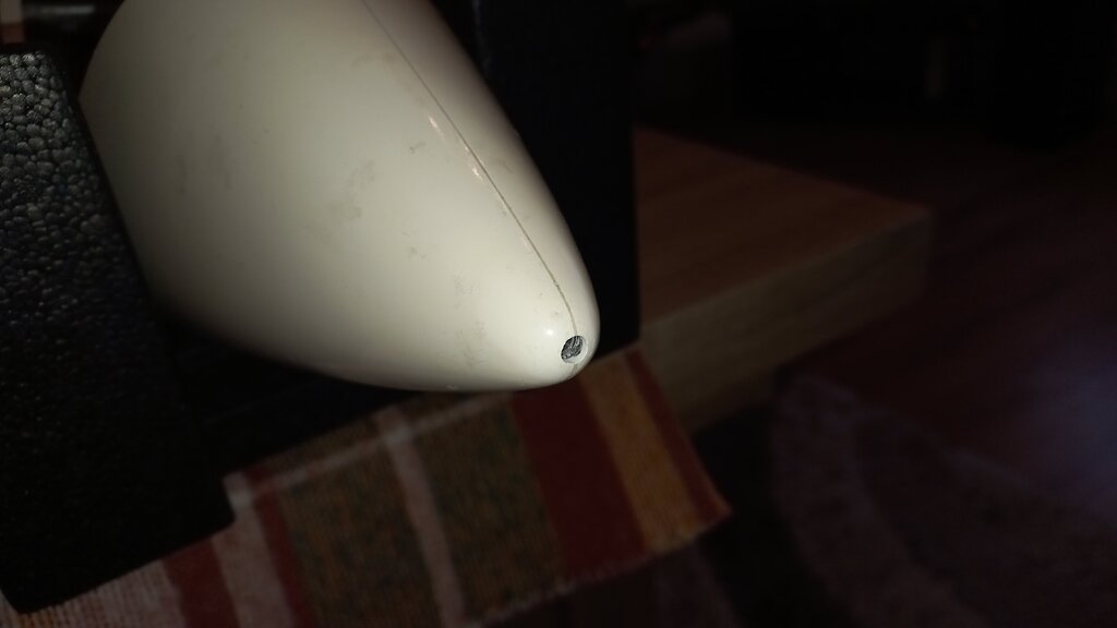

Amadi Opublikowano 11 Stycznia 2024 Autor Opublikowano 11 Stycznia 2024 Wklejenie wręgi silnikowej wraz z dodatkowym łożyskiem: Na kadłubie niestety są lekkie pęknięcia żelkotu... Może ma ktoś sposób, jak w prosty sposób je usunąć lub zamaskować. Nie rzucają się one mocno w oczy, ale jedna gdy się przyjrzymy to są. 1

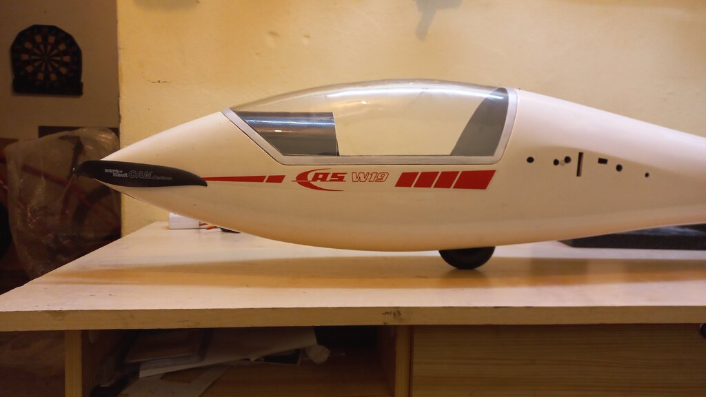

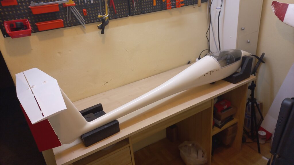

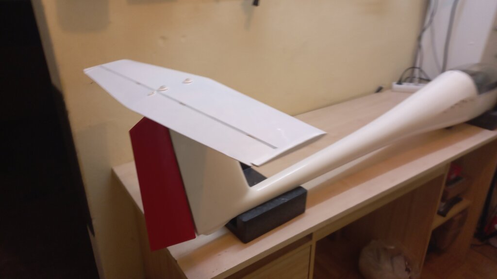

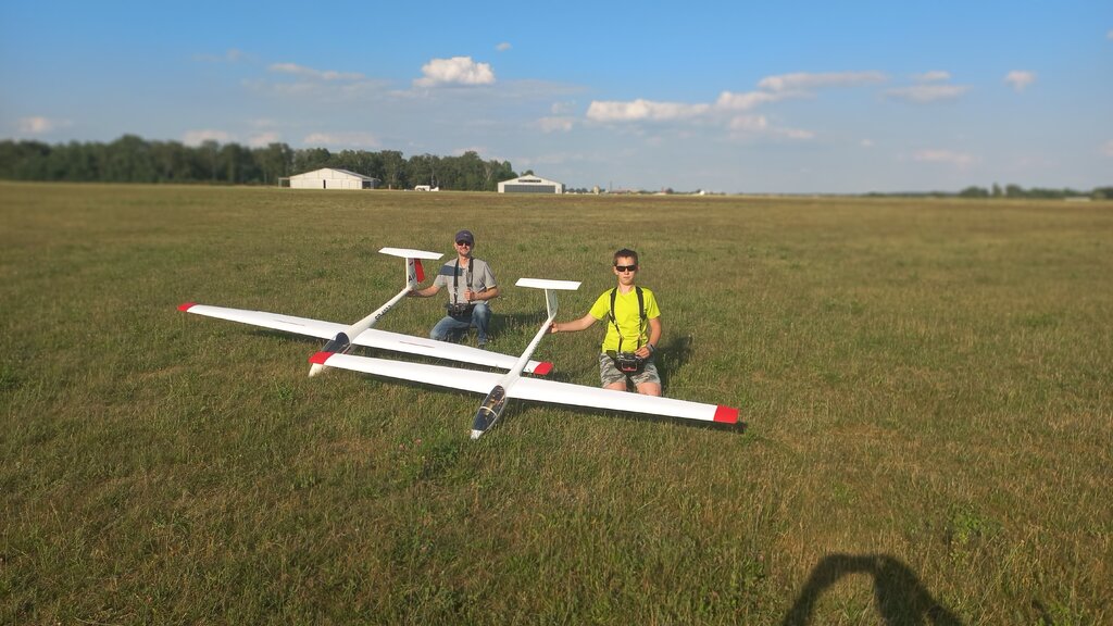

Amadi Opublikowano 12 Stycznia 2024 Autor Opublikowano 12 Stycznia 2024 Kadłub wraz ze statecznikami: Porównanie ASW 19 3,75m do Jantar STD-1 3m: 1

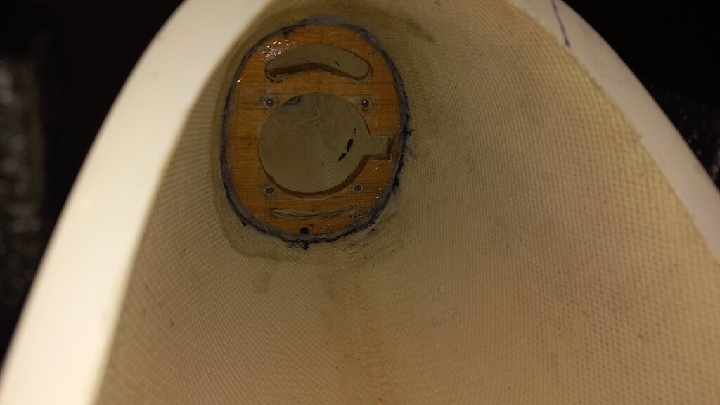

Amadi Opublikowano 20 Stycznia 2024 Autor Opublikowano 20 Stycznia 2024 Lopatki węglowe aero nault, łącznik mp jet + 3 małe dziurki w celu polepszenie chłodzenia silnika:
robas69 Opublikowano 20 Stycznia 2024 Opublikowano 20 Stycznia 2024 Pokaż jak zamontowaliście silnik. To będzie bardziej przydatna lektura niż otwory chłodzące.
Elvis Opublikowano 20 Stycznia 2024 Opublikowano 20 Stycznia 2024 Polecam wymienić Aeronauty na RF-y - drogie ale warte ceny a Aeronauty nigdy nie wiadomo czy nie strzelą, już parę razy u nas odleciały i trzeba było potem modele remontować.
robas69 Opublikowano 20 Stycznia 2024 Opublikowano 20 Stycznia 2024 Niestety nie znamy silnika w modelu, więc ilość obrotów jest zagadką. Pewnie RF w tym budżetowym modelu to luksus, ale choćby Graupnera zamontować.
Amadi Opublikowano 21 Stycznia 2024 Autor Opublikowano 21 Stycznia 2024 11 godzin temu, robas69 napisał: Niestety nie znamy silnika w modelu, więc ilość obrotów jest zagadką. Pewnie RF w tym budżetowym modelu to luksus, ale choćby Graupnera zamontować. Silnik to DUALSKY SILNIK 3520C V2 - 820kv Silnik jest zamocowany na krzyżaku do wklejonej wręgi wręgi. Silnik ma wydłużoną ośkę i dodatkowe trzecie łożysko w dziobie. Łopatki 13x6,5" 1

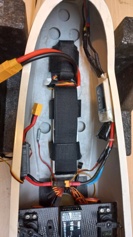

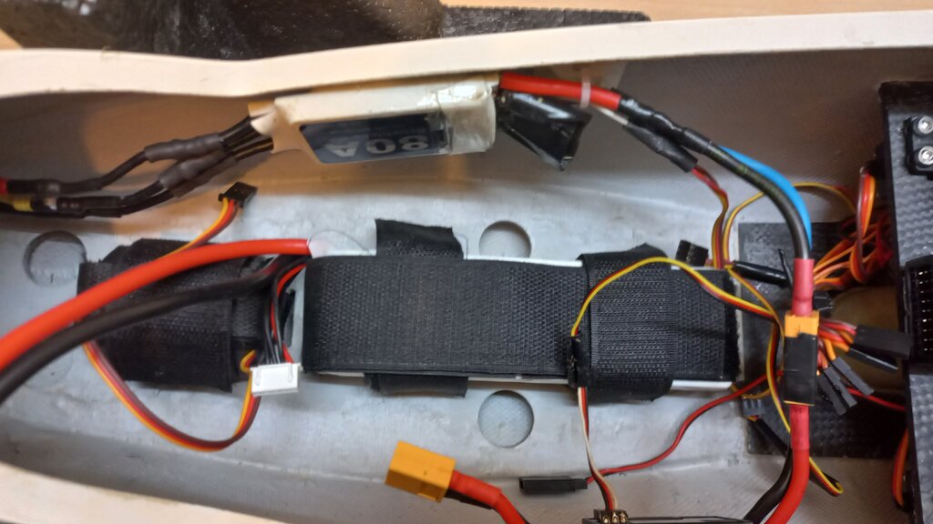

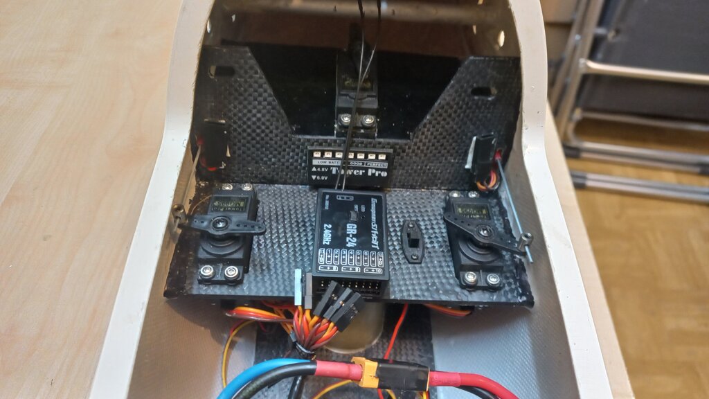

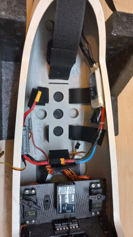

Amadi Opublikowano 22 Stycznia 2024 Autor Opublikowano 22 Stycznia 2024 Półka na pakiet 4s zasilający silnik i pakiet enelop zasilający serwa: 1
robas69 Opublikowano 22 Stycznia 2024 Opublikowano 22 Stycznia 2024 Regulator REDOX'a i odbiornik na półce węglowej to dobre pomysły?
Amadi Opublikowano 22 Stycznia 2024 Autor Opublikowano 22 Stycznia 2024 55 minut temu, robas69 napisał: Regulator REDOX'a i odbiornik na półce węglowej to dobre pomysły? Z regulatorem Redox nie ma problemów. Odnośnie węgla słuszna uwaga. Odbiornik końcowo zostanie zamocowany inną stroną, tak aby antenki były odsunięte od półki węglowej. Mamy w planie wyprowadzić odbiornik poza półkę i obrócić o 180 stopni. 1

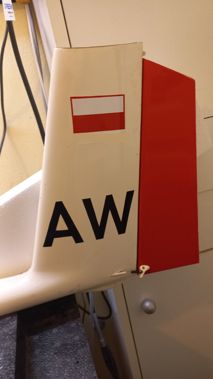

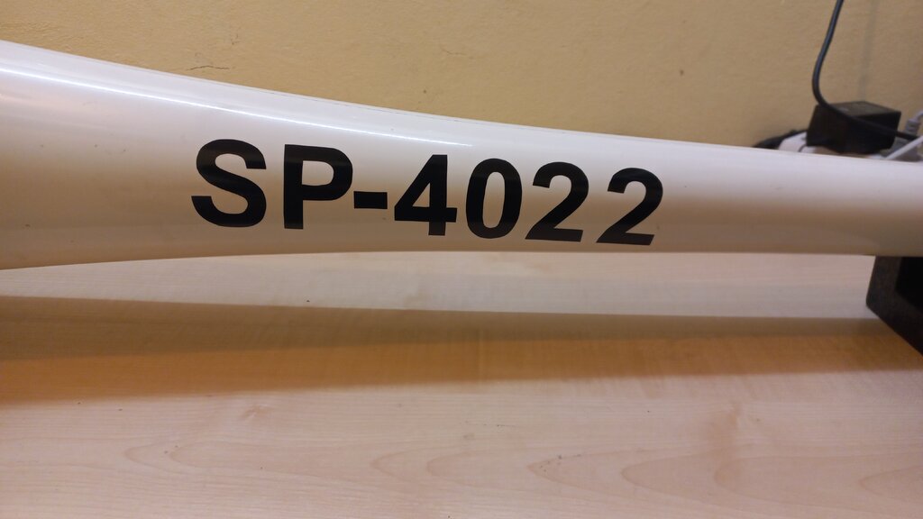

Amadi Opublikowano 24 Stycznia 2024 Autor Opublikowano 24 Stycznia 2024 Wręga silnika i półka na pakiety po pomalowaniu: Oznaczenia modelu: 2

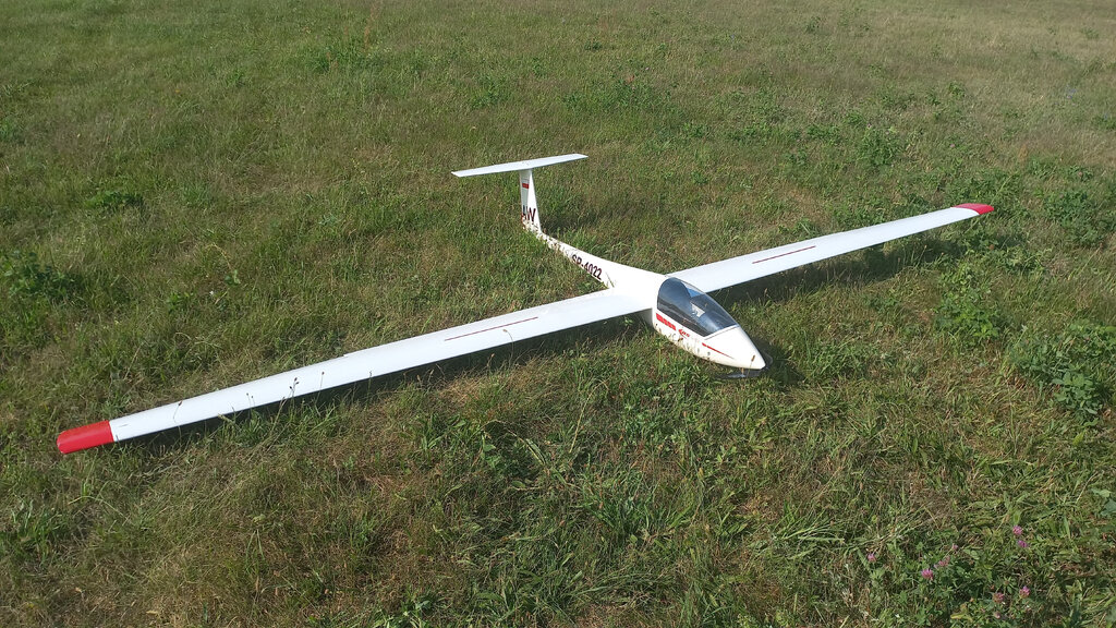

Amadi Opublikowano 29 Stycznia 2024 Autor Opublikowano 29 Stycznia 2024 Oczekiwanie na oblot i pierwsze obok mniejszej makiety Jantara STD: 2

d9Jacek Opublikowano 29 Stycznia 2024 Opublikowano 29 Stycznia 2024 W dniu 11.01.2024 o 22:20, Amadeusz_Modelarz napisał: Na kadłubie niestety są lekkie pęknięcia żelkotu... Może ma ktoś sposób, jak w prosty sposób je usunąć lub zamaskować. Nie rzucają się one mocno w oczy, ale jedna gdy się przyjrzymy to są. moze to j musztarda po obiedzie ale w pierwszej kolejności musiśz wiedzić na bazie jakiej żywicy był ten żelkot robiony..pozniej to juz łatwo pójdzie ale modele piekne...gratulacje

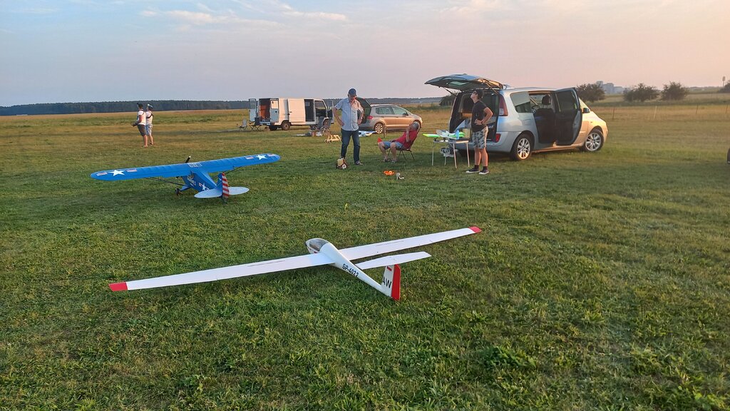

_Radek_ Opublikowano 29 Stycznia 2024 Opublikowano 29 Stycznia 2024 2 godziny temu, micro napisał: O kurczę, w Lesznie już ciepło ?. Piękne wyglądają na ziemi, a w locie będą jeszcze ładniejsze ?. Tak, u nas już temperatury dodatnie i słoneczko, ale zdjęcie z końcówki sezonu jak jeszcze było cieplej. Jantar już lata od 13 lat, a ASW a tym zeszłym sezonie miało oblot. Oby jak najszybciej przyszły te słoneczne dni idealne na loty. 1

Amadi Opublikowano 30 Stycznia 2024 Autor Opublikowano 30 Stycznia 2024 Asw 19 podczas późniejszych lotów. 3
