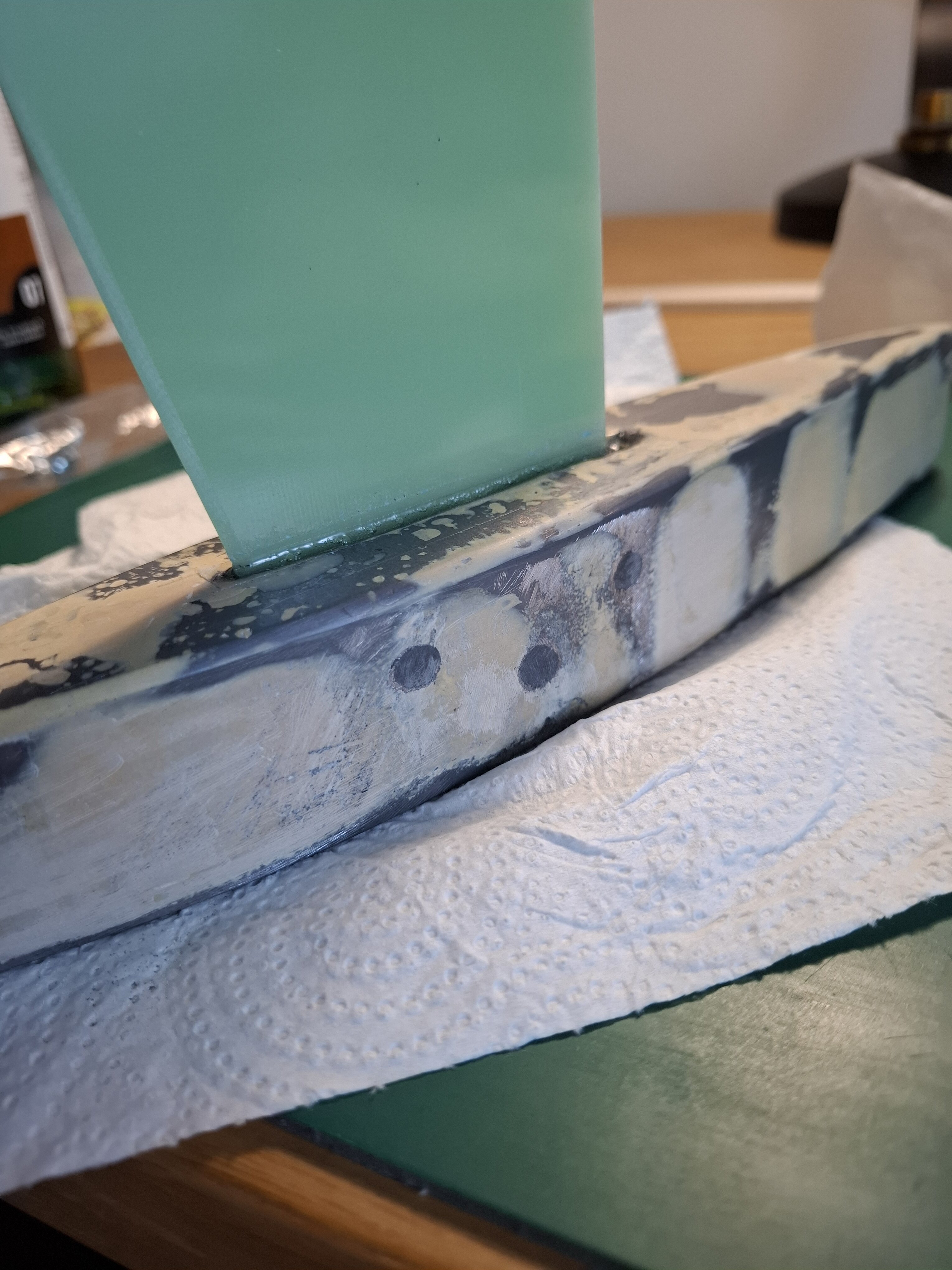

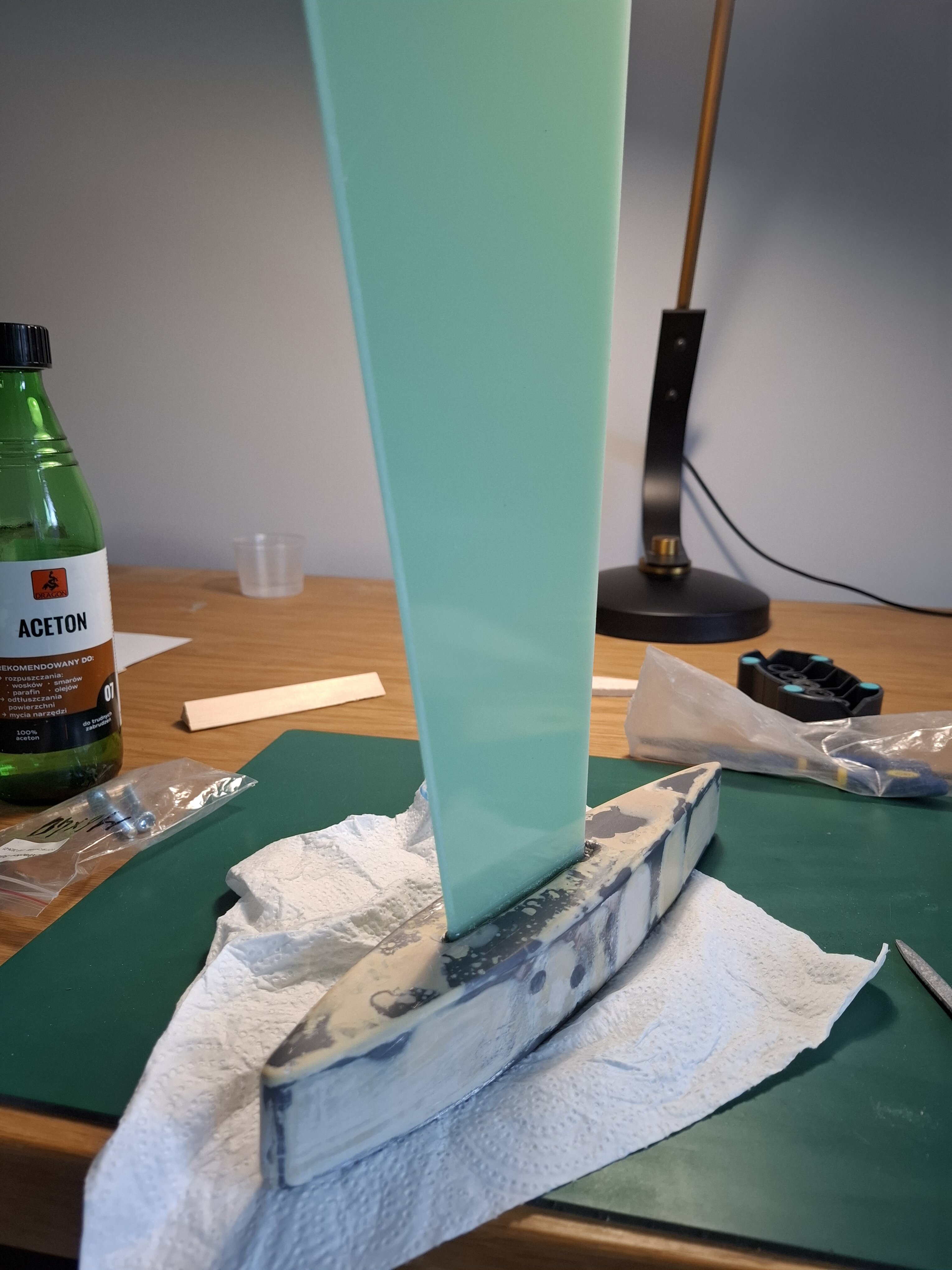

robas69 Opublikowano 21 Września Opublikowano 21 Września U mnie marne postępy. Zmobilizowałem się do poszpachlowania bulba. Płetwą została wklejona na żywicę 285. Potem bulb przewiercony w trzech miejscach i zakołkowany trzema śrubami fi 6 mm przyciętymi do wymiaru mniejszego niż szerokość bulba w widoku z gory/dołu. Wklejone na żywicę.

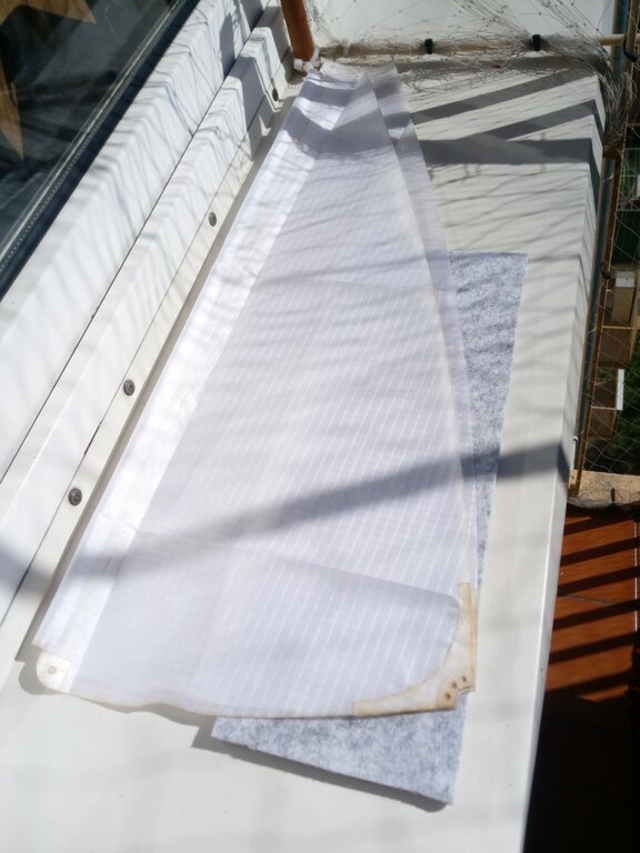

Slawomir Opublikowano 21 Września Autor Opublikowano 21 Września U mnie tragedia od wiosny nie wysychał lakier. Byłem pewny że po modelu. Ale już jest suchy. Na razie wykonałem żagle dla kolegi z ripstopu do modelu żaglówki footy. Cięcie laserem. Wychodzi rewelacyjnie takie cięcie robi zatopione brzegi. Jedyna wada to osmala małe elementy. Wszystko klejone taśmami do banerów. Jest to moje pierwsze klejenie żagli. Wydrukowałem na A3 wzorce żagli do Emmy. Przymierze papierowe jak będą pasować to wytnę sobie komplet. Ciecie jest trochę upierdliwe. Trzeba ciąć przez tekturę 1mm która przytrzymuje materiał bo inaczej dysza powietrza zwija materiał! Pozdrawiam Sławomir
robas69 Opublikowano 24 Września Opublikowano 24 Września Ja jeszcze wypełniłem żywicą niedolane miejsca w pachwinie. Jutro jeszcze przetrę pilnikiem i można malować.
robas69 Opublikowano 27 Września Opublikowano 27 Września Bulb był szpachlowany szpachlówką poliestrową. Czy pokryć go teraz w całości wraz z płetwą szpachlówką epoksydową w sprayu?

Slawomir Opublikowano Poniedziałek o 06:04 Autor Opublikowano Poniedziałek o 06:04 Ja zakupiłem taki materiał. https://pl.aliexpress.com/item/1005009294871799.html?spm=a2g0o.order_list.order_list_main.117.7c0c1c24DcPB5A&gatewayAdapt=glo2pol Ale zastanawiam się nad ripstopem taki co użyłem do footy ( wcześniejsze zdjecia z klejenia ) Lepiej się układa. https://pl.aliexpress.com/item/1005004287544265.html?spm=a2g0o.detail.pcDetailBottomMoreOtherSeller.13.50b4xyx5xyx5L2&gps-id=pcDetailBottomMoreOtherSeller&scm=1007.40196.439370.0&scm_id=1007.40196.439370.0&scm-url=1007.40196.439370.0&pvid=80dc438f-4148-46c6-ae1f-23c07f8a533a&_t=gps-id:pcDetailBottomMoreOtherSeller,scm-url:1007.40196.439370.0,pvid:80dc438f-4148-46c6-ae1f-23c07f8a533a,tpp_buckets:668%232846%238107%231934&pdp_ext_f={"order"%3A"105"%2C"eval"%3A"1"%2C"sceneId"%3A"30050"%2C"fromPage"%3A"recommend"}&pdp_npi=6%40dis!PLN!26.36!22.49!!!7.06!6.03!%40211b430817633591562035538e5cc9!12000028637644135!rec!PL!865965081!XZ!1!0!n_tag%3A-29919%3Bd%3A23e54bf9%3Bm03_new_user%3A-29895&utparam-url=scene%3ApcDetailBottomMoreOtherSeller|query_from%3A|x_object_id%3A1005004287544265|_p_origin_prod%3A Klejenie taśmami 6mm i 15 https://allegro.pl/oferta/tasma-banerowa-6mm-50m-dwustronna-montazowa-przezroczysta-do-banerow-pet-13751963801 i jeszcze zestaw szczypiec do oczek z oczkami na wzmocnienia https://pl.aliexpress.com/item/1005008162848588.html?spm=a2g0o.order_list.order_list_main.96.1b341c24BhlhaT&gatewayAdapt=glo2pol Pozdrawiam Sławomir Ps. Jak się zdecydujesz to wezmę większy kawałem tego wzmocnionego ripstopu białego materiał to przy okazji cięcia mojego kompletu podłoże drugą warstwę i wytnę Ci za laserem darmo ( podeślesz tylko kwit na paczkomat i za materiał resztę oczywiście odeśle)
