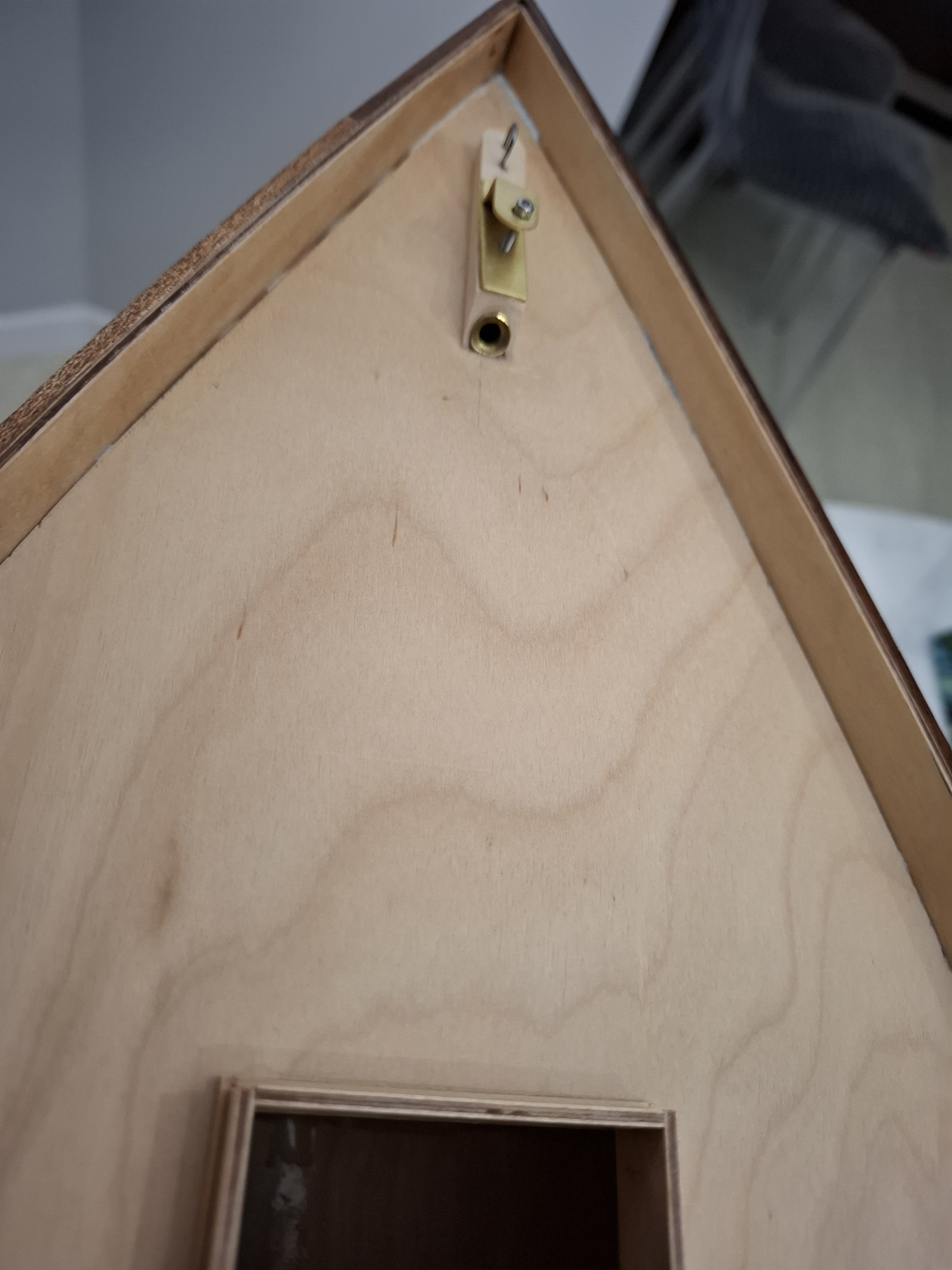

robas69 Opublikowano 1 Sierpnia Opublikowano 1 Sierpnia Zrobiłem stojak, ale trochę wąsko wychodzi przy kadłubie. Moze os obrotu powinna byc w polowie wysokości stojaka? 1

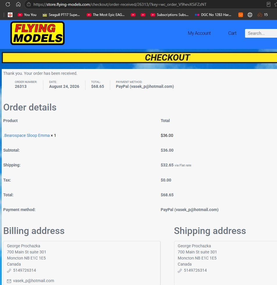

Georges Opublikowano 25 Sierpnia Opublikowano 25 Sierpnia Witam Sławomir, Właśnie zakupiłem plany Emmy. W załączniku przesyłam potwierdzenie zakupu. Jeśli możesz przesłać mi swój adres do wysyłki na vasek_p@hotmail.com, zamówię 4 arkusze sklejki Panama i poproszę sklep o wysłanie ich bezpośrednio do Ciebie. Jeszcze raz dziękuję za pomoc. Pozdrawiam, Georges

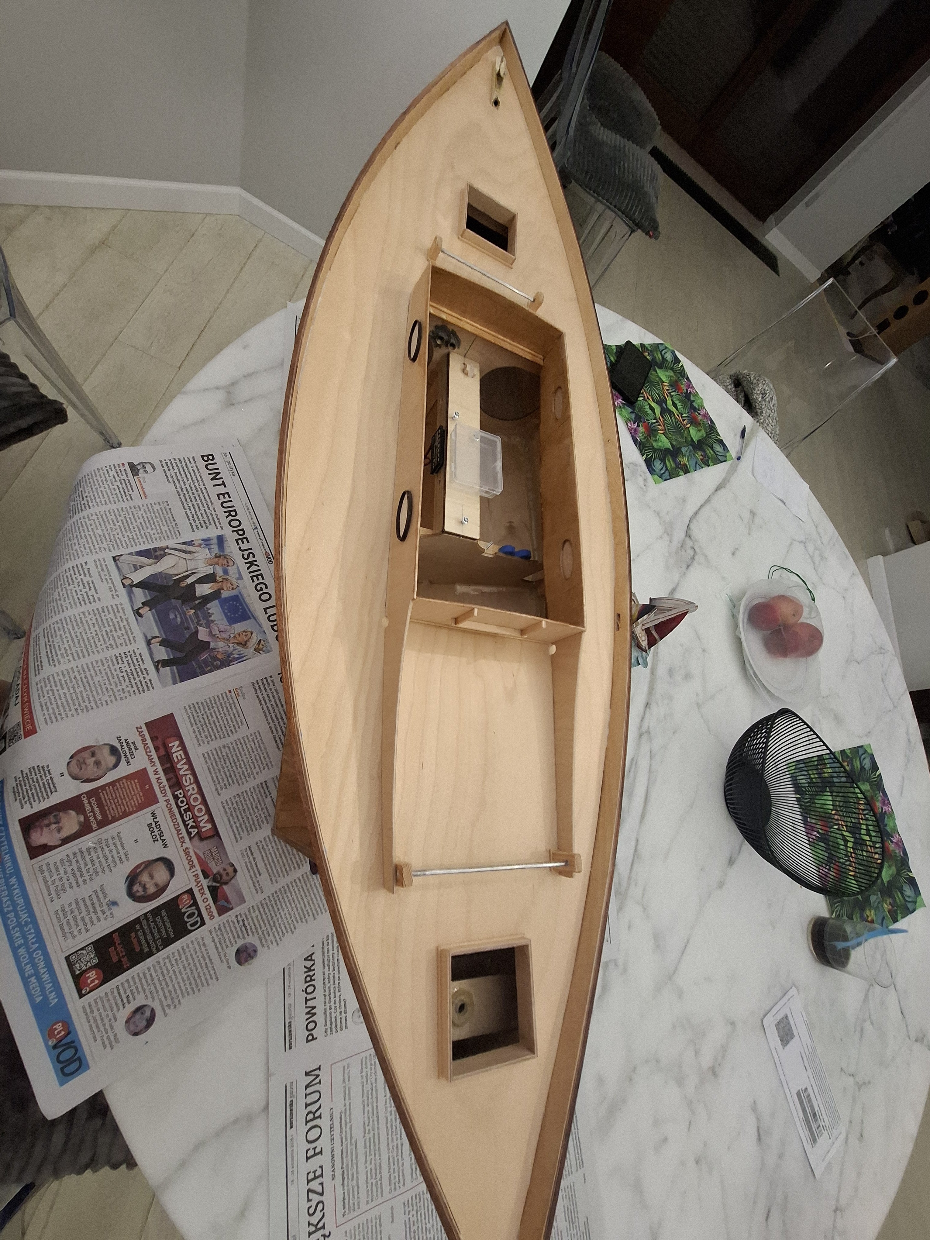

robas69 Opublikowano 25 Sierpnia Opublikowano 25 Sierpnia U mnie stan modeku bez zmian. Tylko skończyłem stojak. Oś obrotu w połowie długości nóg. Paski to pasy do gitary. Idealnie można regulować długość. 1

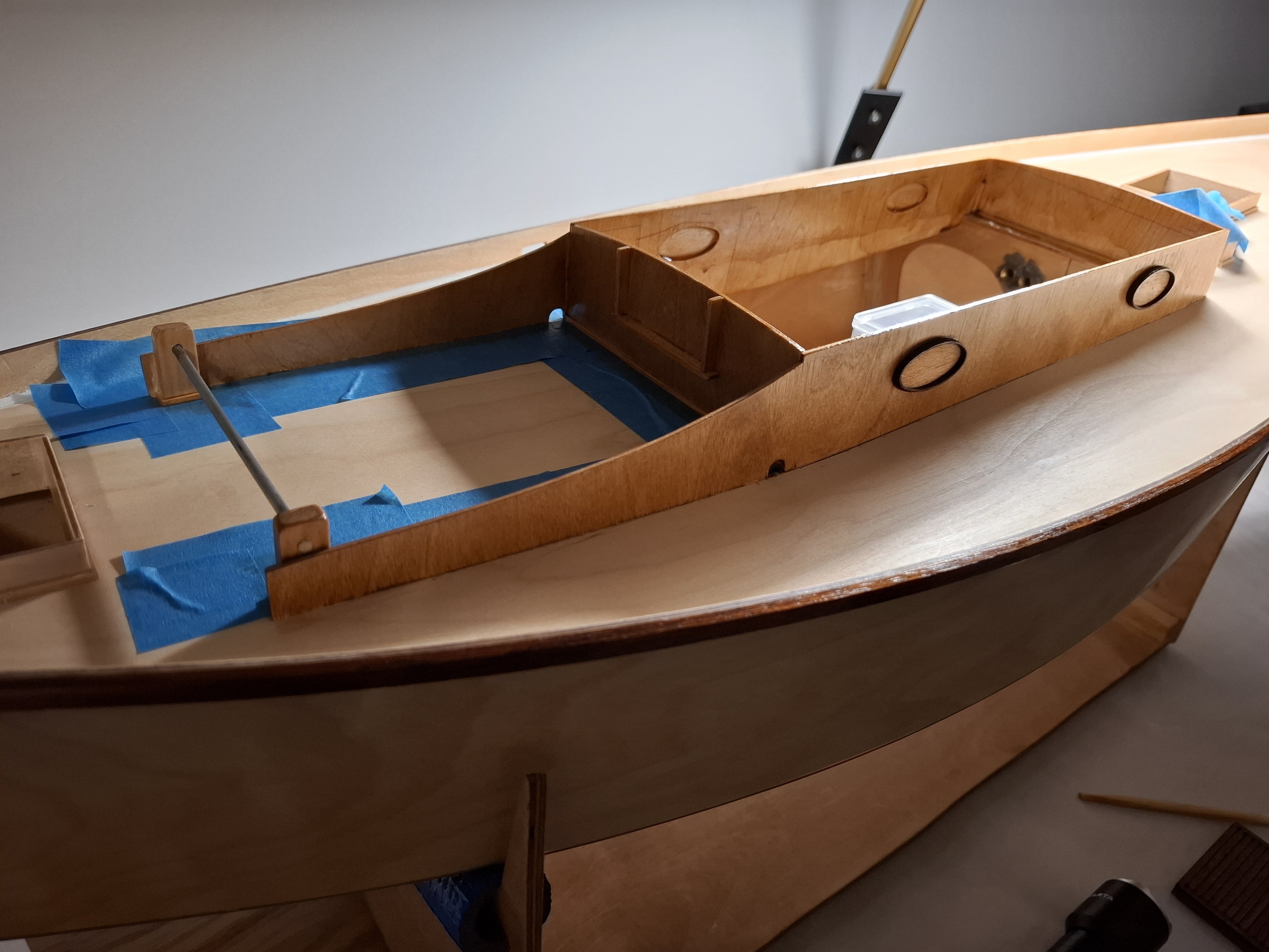

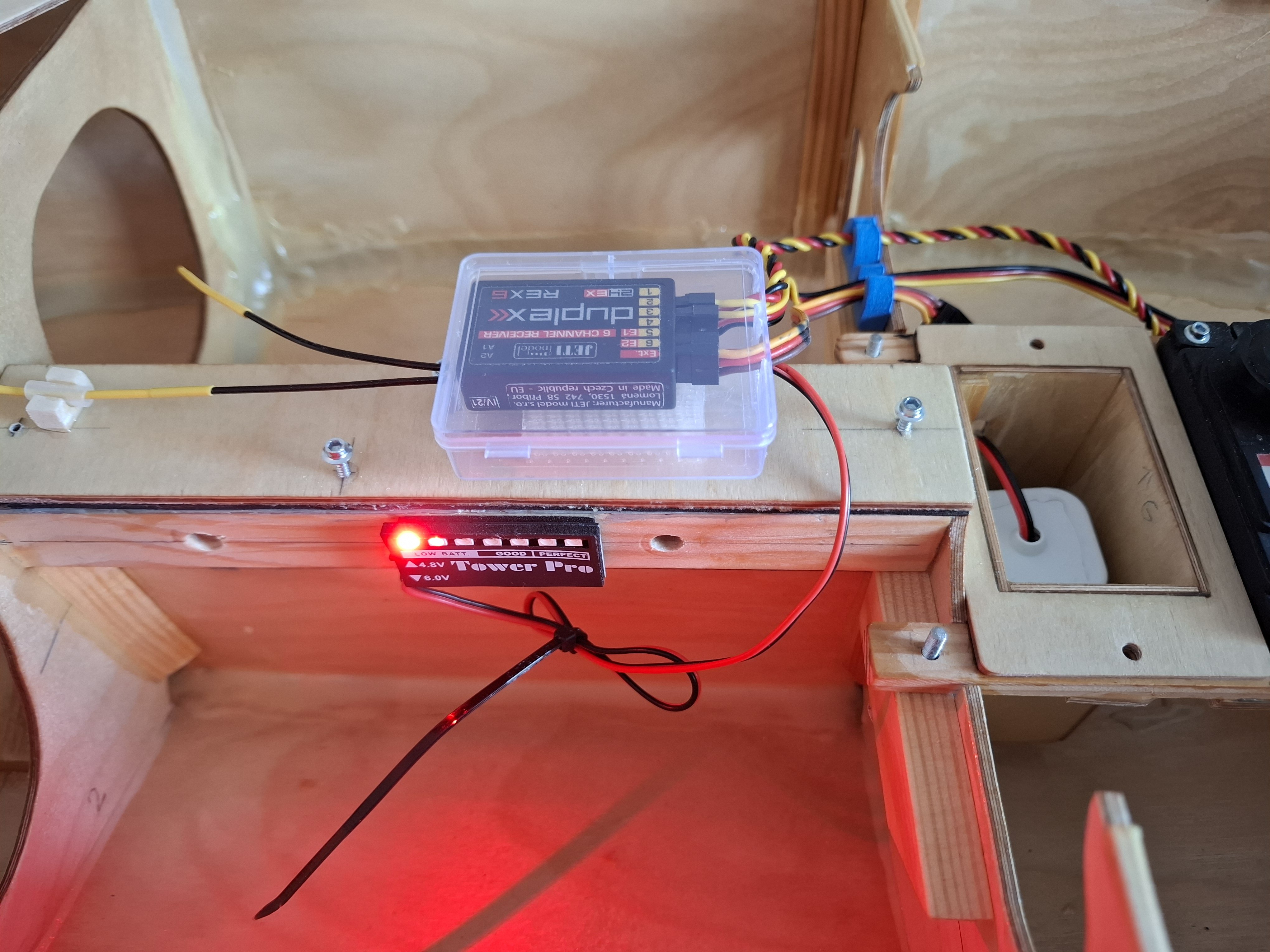

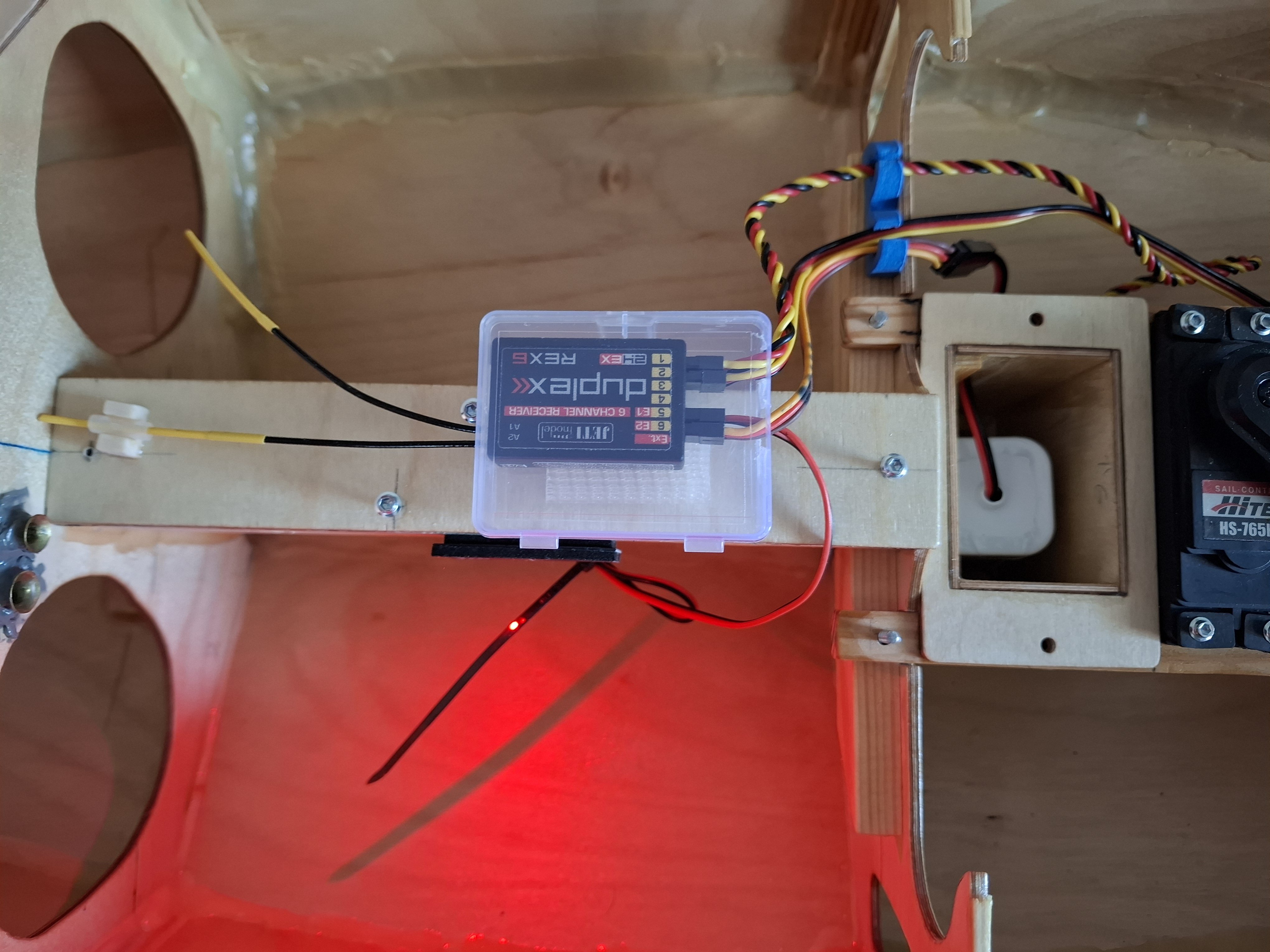

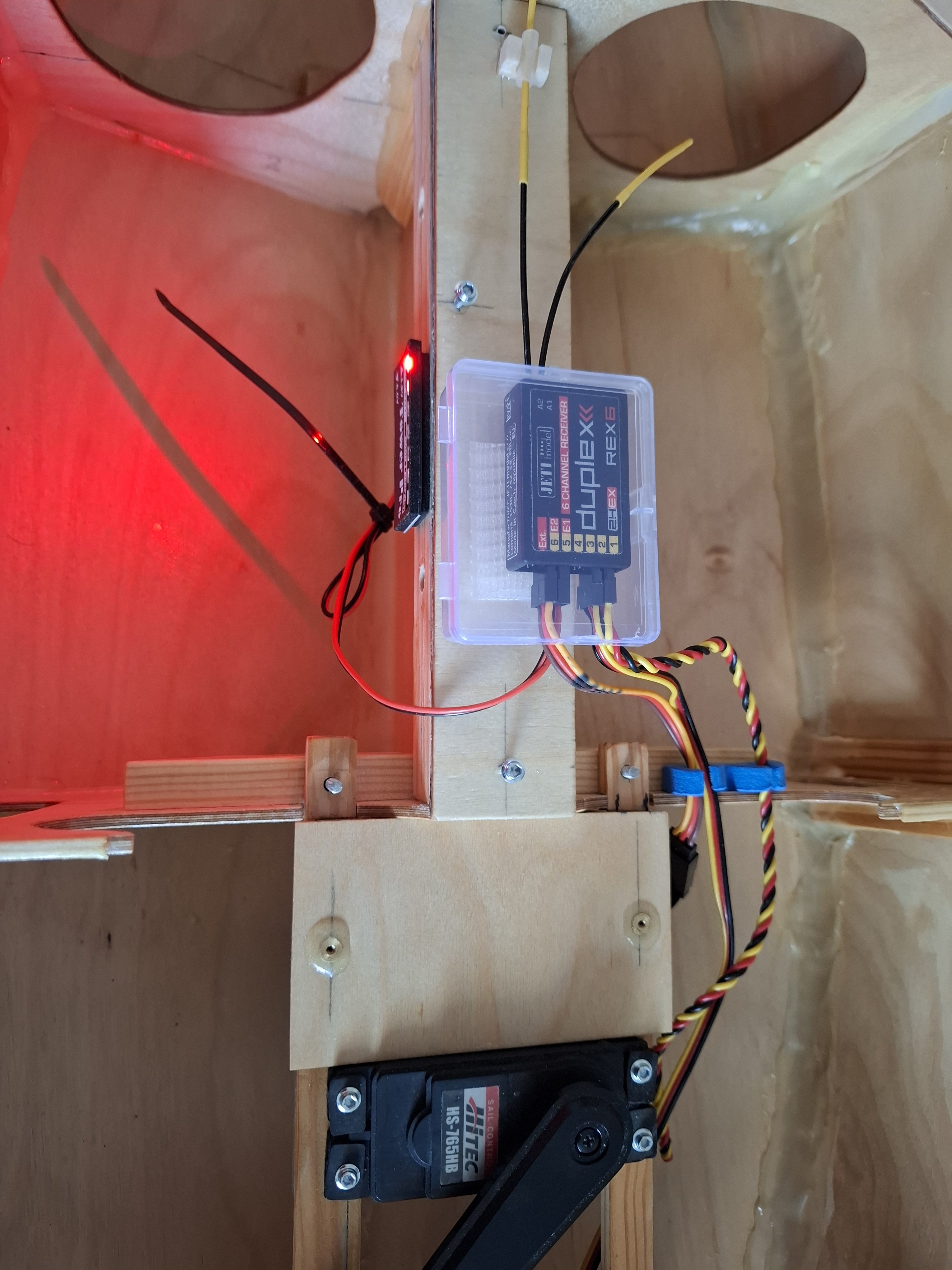

robas69 Opublikowano 29 Września Opublikowano 29 Września Drobne postępy w budowie modelu. Instalacja elektryczna.

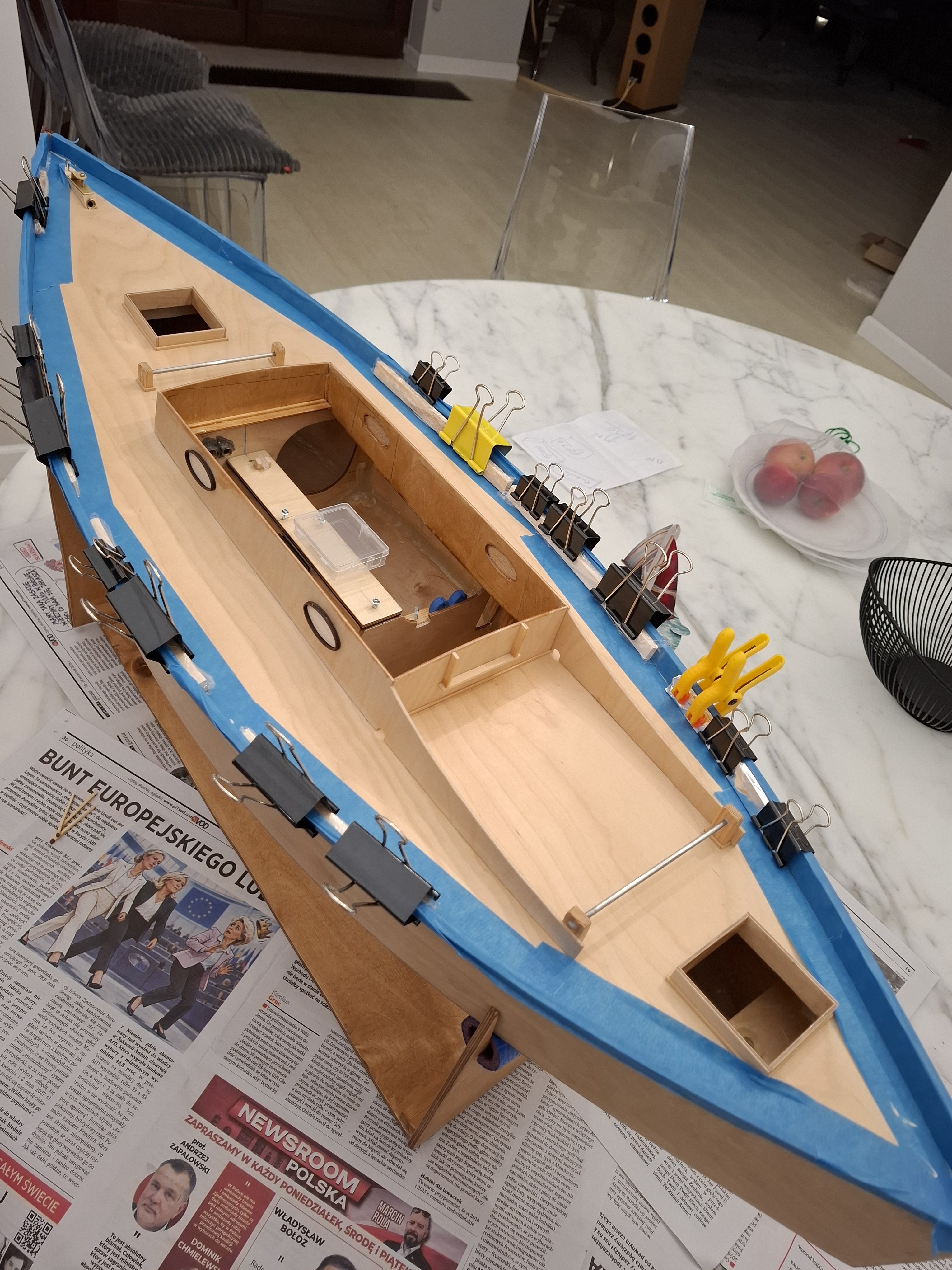

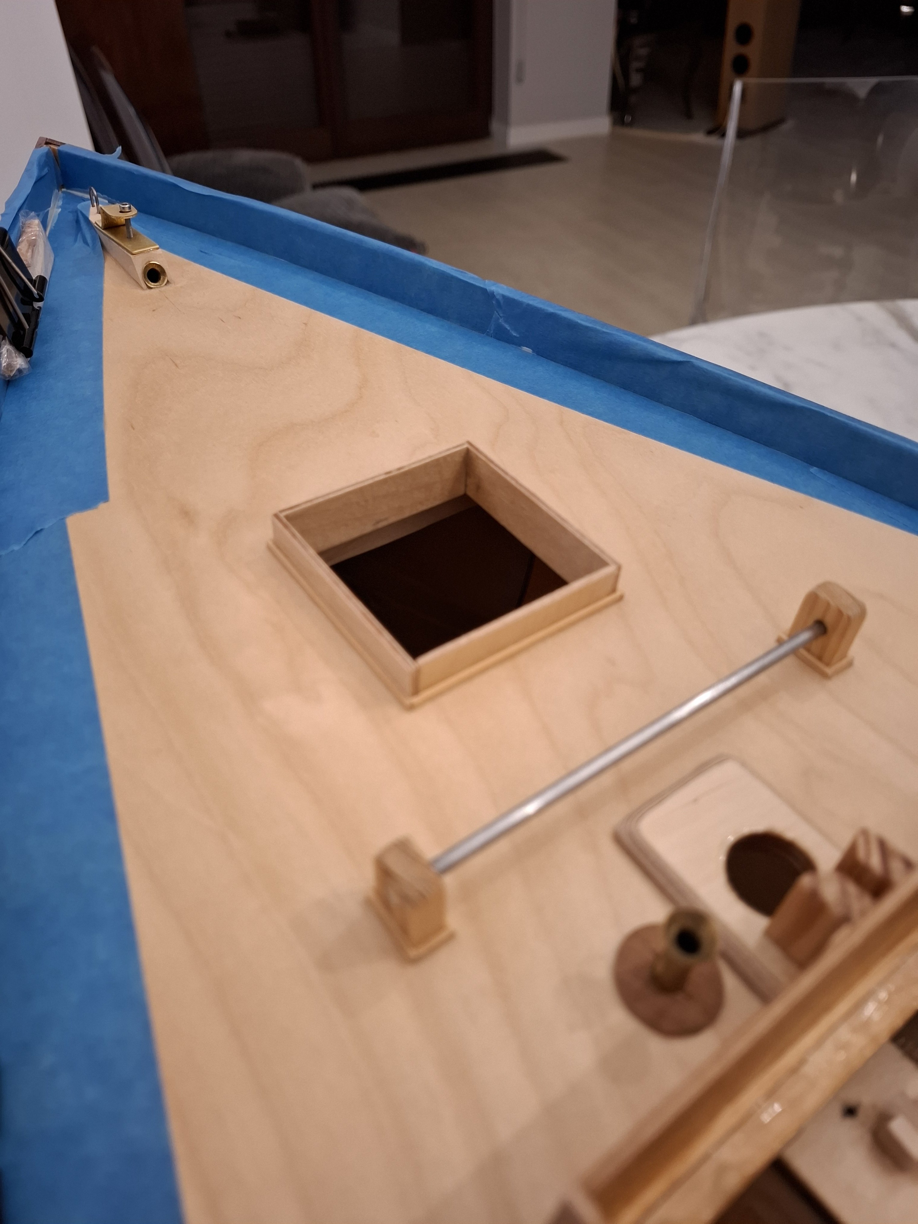

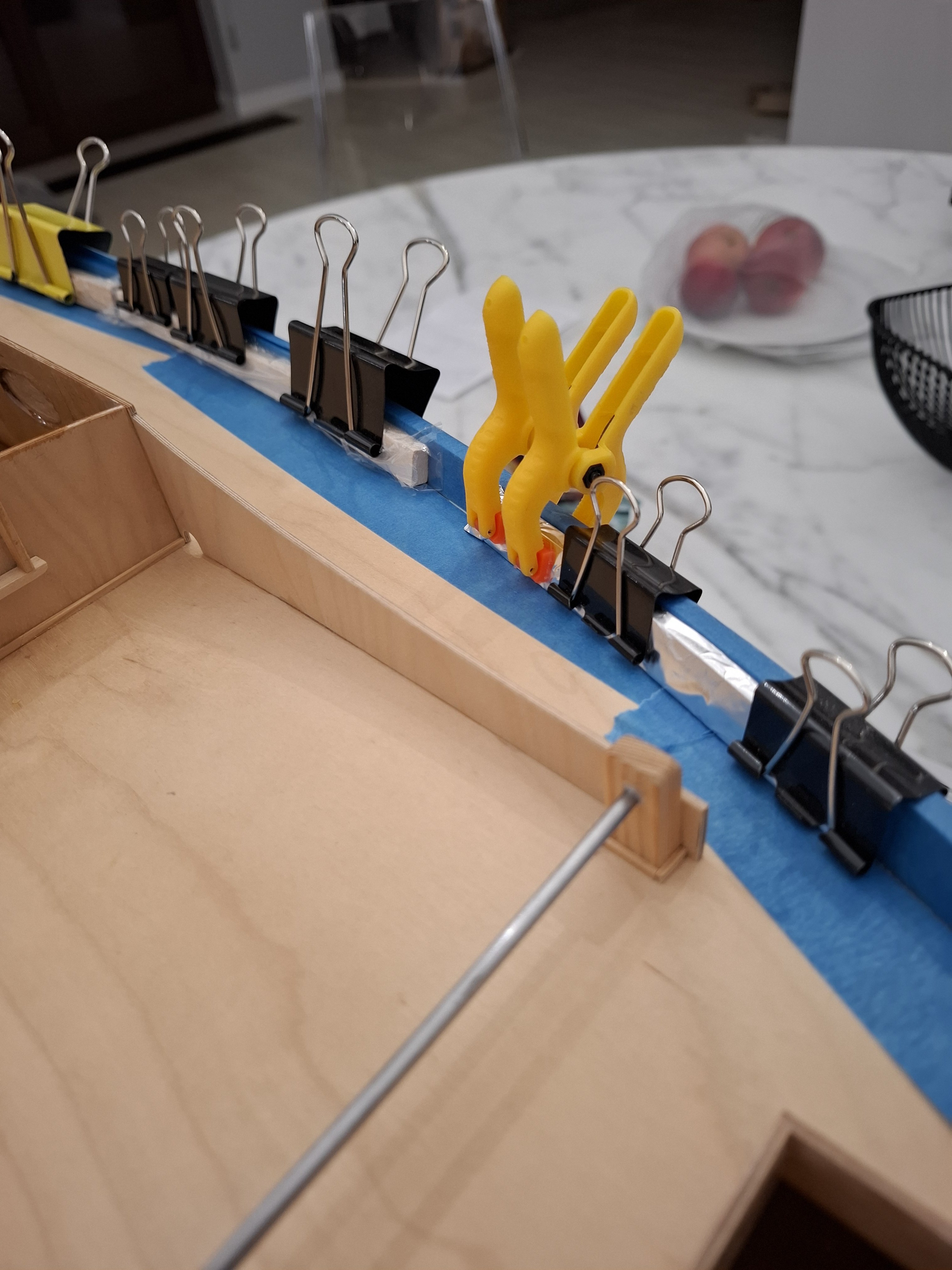

robas69 Opublikowano 7 Października Opublikowano 7 Października Klejenie pokładu za pomocą Multibond 15.

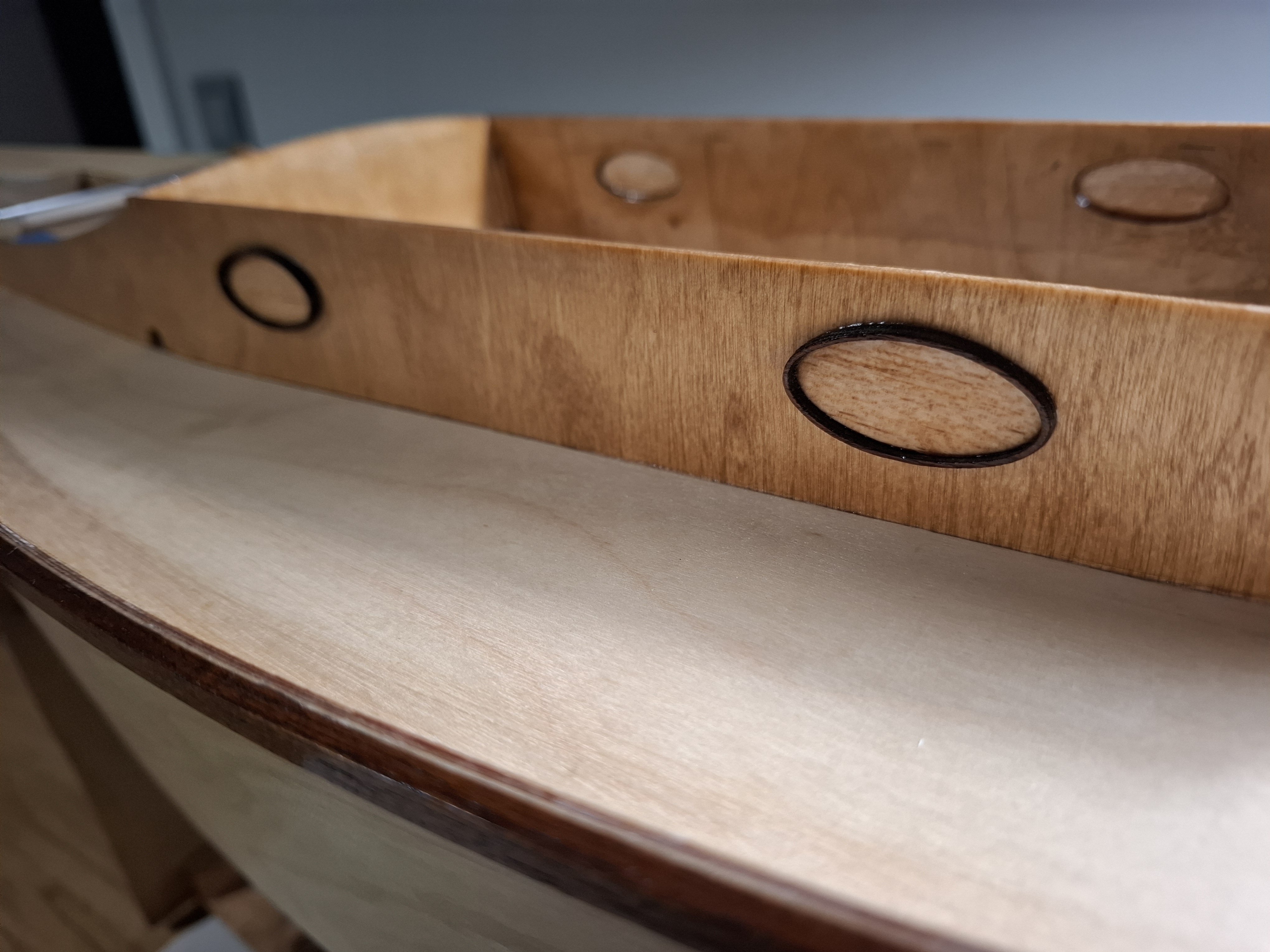

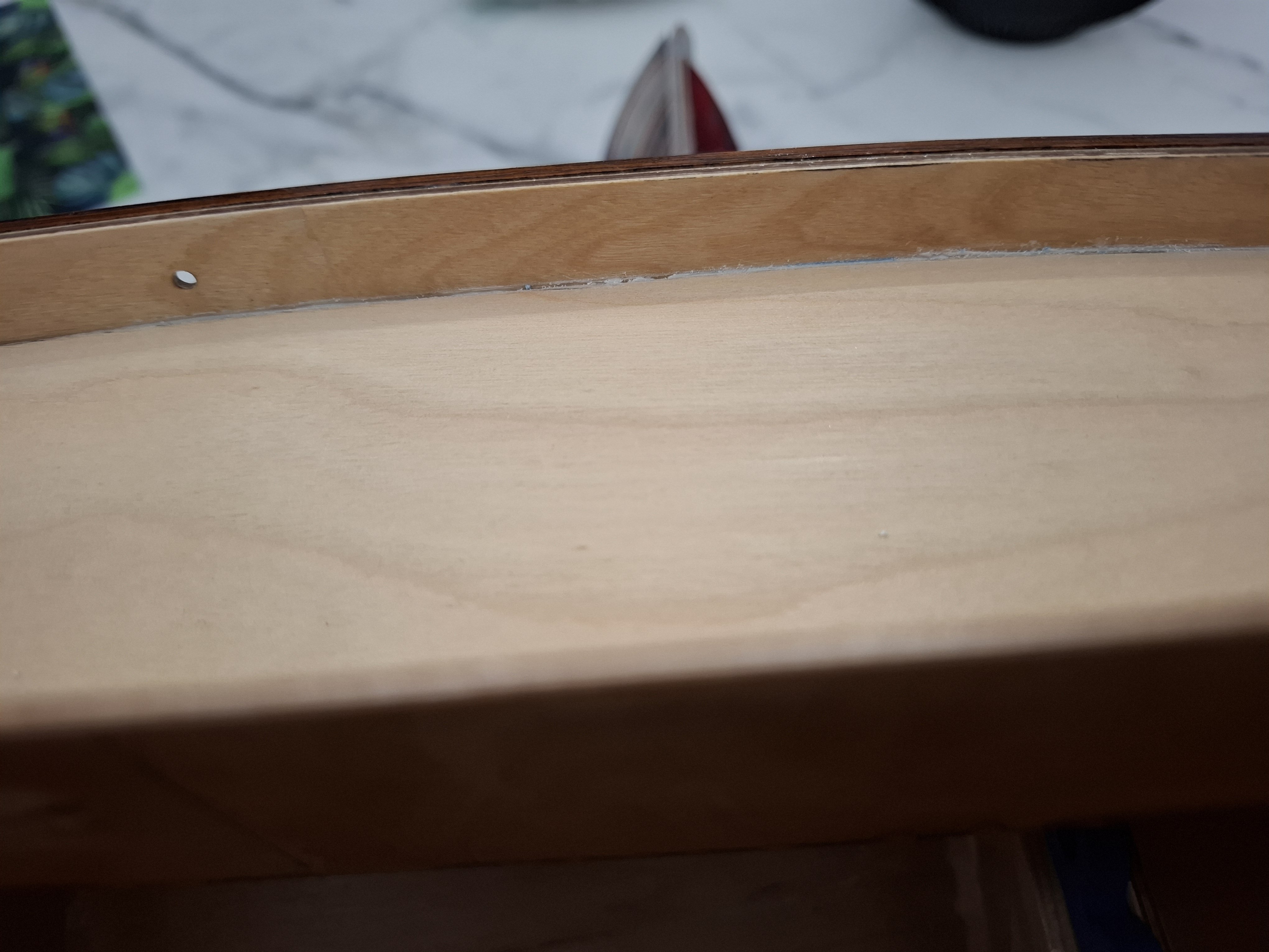

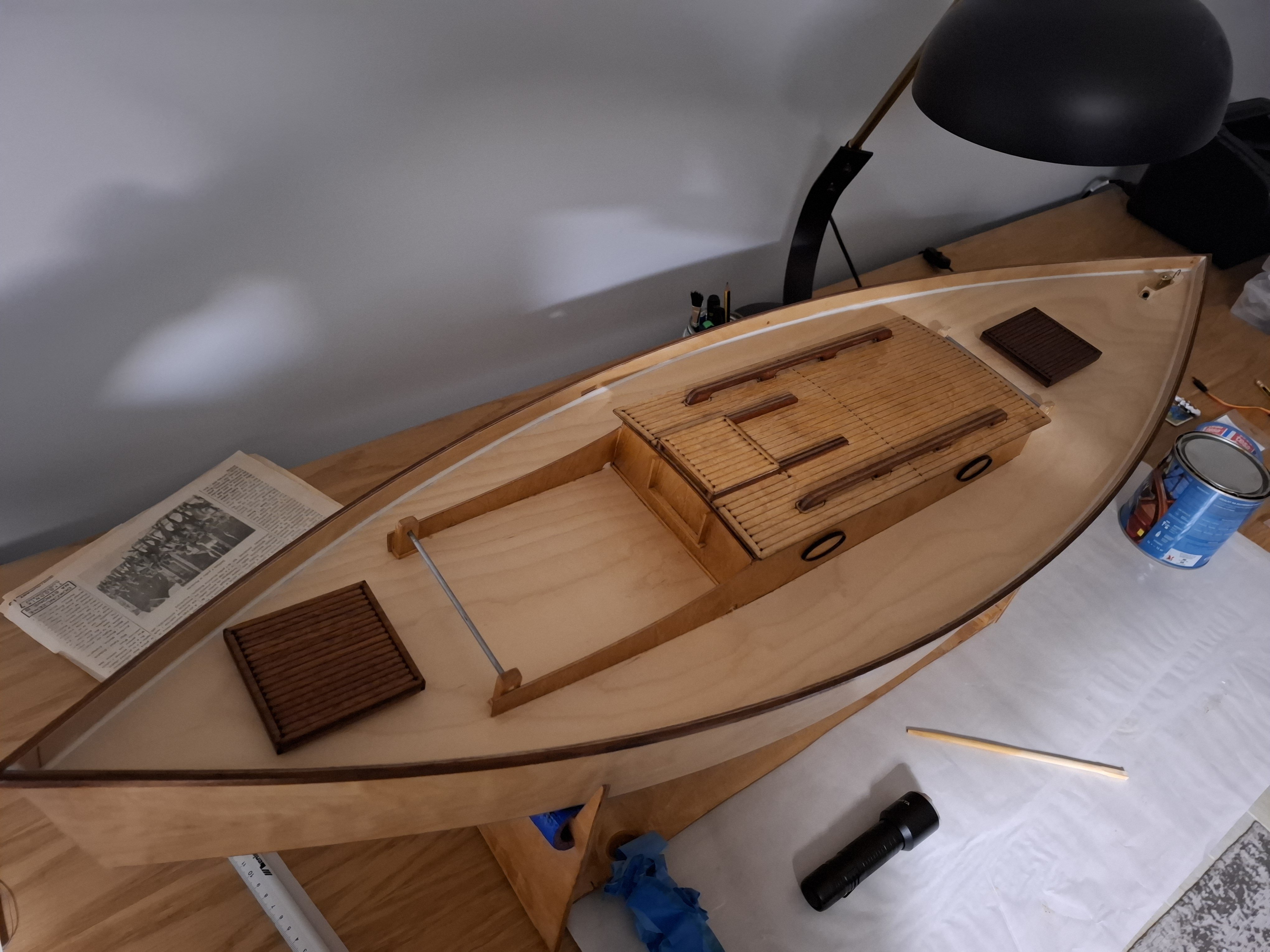

robas69 Opublikowano 8 Października Opublikowano 8 Października Taśma zdjęta. Niewielkie wypływy kleju wstępnie obrobione. Jutro, po dostawie kleju, zrobię pachwinę pokład _/ burta.
