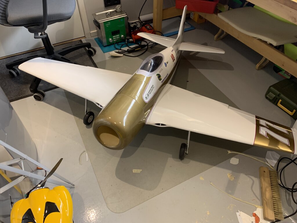

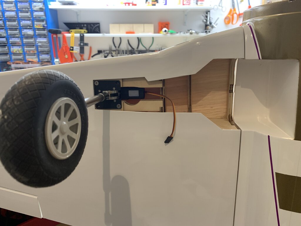

Ta odpowiedź cieszy się zainteresowaniem. jarek996 Opublikowano 12 Lutego 2024 Autor Ta odpowiedź cieszy się zainteresowaniem. Opublikowano 12 Lutego 2024 Dzisiaj zajalem sie drugim platem, powiekszylem otwor na mechaniczne podwozie, podpilowalem miejsca na sruby trzymajace os goleni (zastosowalem NORMALNE z lbem na inbus, a nie te do mocowania w nagwiwntowanym otworze. Bede mogl to mocniej skrecic). Wkrecilem (na razie na dwie z czterech srub na strone) podwozia , otworzylem je i postawilem niedzwiadka na wlasnych kolach. Przed ostatecznycm SKRECENIEM wszystkiego do kupy (z threadlockiem), musze tylko odpowiednio ustawic kila (teraz sa rowno, choc na zdjeciu wydaja sie "rozbiezne", a maja miec lekkiego zeza "zbieznego"). Pozniej pozostanie wklejenie wypelnien , pomalowanie (najpierw) reszty na bialo i mozna skrecac plat z kadlubem. Podwozie dziala na zwykly kabel Y i dalej do odbiornika. Kola dalej wydaja sie male (choc sa prawie "skalowe"), a w oryginale byly TYLKO 75 milimetrowe!!! Teraz tylko czekam na smiglo i na cieplejsze dni. Skrecic do kupy, silnik do deski i przetestowac JAK to sie zachowuje, nauczyc sie troszke regulacji, a potem ustrojstwo do kadluba, na lotnisko, zatankowac i w powietrze!!! P.S: w sumie to skrecilem tez dlatego, zeby sprawdzic, JAK poradzi sobie z 16,6 calowym smiglem. Nie bedzie ZADNYCH problemow. Podwozie jest wysokie i jest jeszcze spory margines podczas ladowania (nawet jak cale "wejdzie" przy uderzeniu o pas)) 5
Modelarz 2123 Opublikowano 12 Lutego 2024 Opublikowano 12 Lutego 2024 Ale oszklenie kabinki pomalujesz? bo teraz jakoś tak łyso wygląda.
jarek996 Opublikowano 12 Lutego 2024 Autor Opublikowano 12 Lutego 2024 Godzinę temu, Modelarz 2123 napisał: Ale oszklenie kabinki pomalujesz? bo teraz jakoś tak łyso wygląda. OCZYWISCIE! To tylko przymiarka ?
