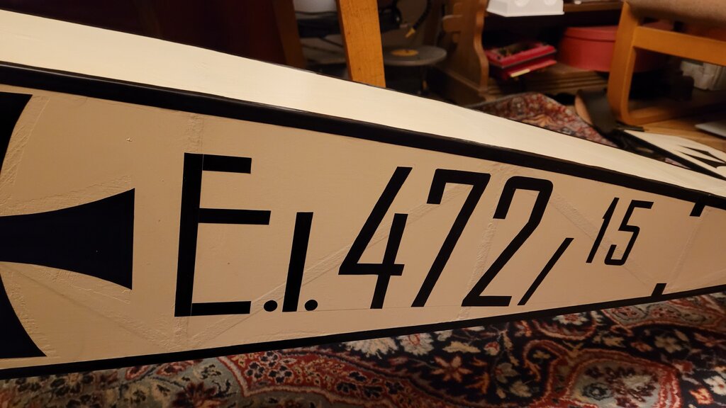

Irek M Opublikowano 20 Stycznia Opublikowano 20 Stycznia Nie jest to folia pokryciowa modelu tylko zwykła ozdobna z marketu, którą używamy do ozdobienia modelu. W moim przypadku muszę odkleić literkę E, właściwie tylko skrócić na wysokości. Jak to zrobić nie niszcząc podkładu - Koverall malowany spray'em. Odrywając paski folii odejdzie też farba. Może lekko podgrzać i zwilżać?

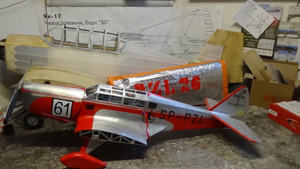

paweln7 Opublikowano 21 Stycznia Opublikowano 21 Stycznia Dopiero co skończyłem remont PZL czerwona to folia Oracal było zrywane do gołego drewna i klejone na nowo ,leekie podgrzanie i schodziło płatami.
Irek M Opublikowano 23 Stycznia Autor Opublikowano 23 Stycznia Oklejałeś model zwykłą folią z marketu budowlanego? Tą samoprzylepną, z której trzeba najpierw ściągnąć biały podkład??? Po odklejeniu na próbę farby nie uszkodziło ale został w tym miejscu jakby podkład kleju z tej folii. aceton bardzo ładnie go rozpuszcza ale i lakier również ? natomiast denaturat bardzo ładnie, powoli ale skutecznie usuwa ten pozostawiony ślad po folii.
