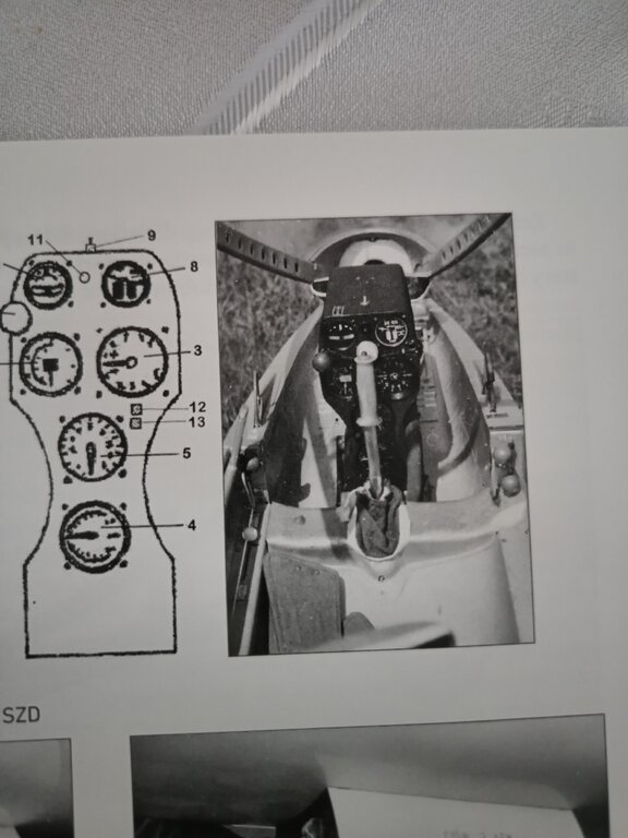

goras Opublikowano 22 Lutego 2024 Autor Opublikowano 22 Lutego 2024 Cześć, ok, dzieki za uwagi Zegary były robione zgodnie z ilustracją referencyjną z książki, jeszcze przed pomysłem umieszczenia holownika. On rzeczywiście zmienił całą historię. Max prędkość holowania rzeczywiście 150 - poprawione na 120, wariometr też odpowiednio na plus. Co do samego obrazka - doszły otwory na konstrukcji meluzyny. Chyba jak do tej pory najbardziej wymagające zadanie przy budowie. Chciałem się trochę podszkolić ale nie udało mi się tak w miarę na szybko znaleźć sposobu na wykorzystanie modyfikatora array - po ścieżce, ok do opanowania ale ze skalowaniem obiektu po lini już nie bardzo sobie radziłem. Zbudowałem coś w rodzaju wykrojników przy pomocy geometry nodes ale już nie dałem rady zamienić tego na mesh aby wyciąć je innym modyfikatorem. Ale też de facto nie miałoby większego sensu bo nie wyszło to tak precyzyjnie jak chciałem. Ostatecznie te obiekty posłużyły jako wizualny przymiar i na piechotę powycinałem i wymodelowałem otwory. Wraz z eksperymentami dwa dni roboty. W sumie nie wiem czy pisać o takich rzeczach bo to nie kleje, balsy czy węgle ale może kogoś to zainteresuje przypadkiem, może też ktoś buduje w ten sposób. To te widoczne zmiany. Z niewidocznych to udało mi się jeszcze zrobić uchwyty otwierania kabiny i zauważyłem jeszcze brak jednej dźwigni. No i jeszcze mnóstwo drobnych detali, które wypadałoby dorobić. Jakieś śrubki, otworki, nity które występują - odpowiedni podział zabudowy wnętrza... sporo jeszcze... 2 2

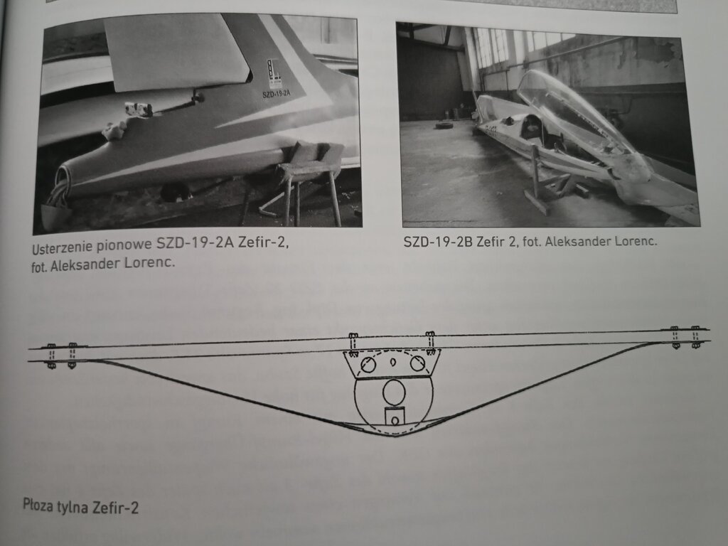

goras Opublikowano 25 Lutego 2024 Autor Opublikowano 25 Lutego 2024 Ten "mój" z nr SP-2067 to prototyp więc o ile dobrze odczytuję numerologię to chyba w ogóle Zefir 2, chyba potem pojawiły się seryjne 2A i 2B. Ale mogę się tu mylić jak to dokładnie szło. Czy 2 to już 2A. Dzięki za fotki. Oczywiście mogłem coś tam pogmerać w budowie, jak widzisz jakieś niekonsekwencje w wyposażeniu to mów, bo czasem jak coś robię to wertuję strony i mogłem się zagapić, niedoczytać opisu i coś pomieszać. Co do płozy już ją trochę zrobiłem, oczywiście tak jak potrzeba. Ten rzut oczywiście plus minus mówi jaka była jej idea ale na zdjęciu ze strony 32 (chyba) tej samej książki widać już, że mocowana była inaczej - nie bezpośrednio do płaszczyzny kadłuba a na dodanych trójkątnych klockach. Też na zdjęciach, które co prawda są mocno niewyraźne, nie widzę też dobrze górnego mocowania tego krążka. Na pewno ono jakieś musi być ale na 100% nie wiadomo jakie. Tu render, oczywiście płoza do poprawy jeśli chodzi o rozkład śrub + dodanie górnego mocowanie ale końcówki płozy są tu tak jak powinny być. 2

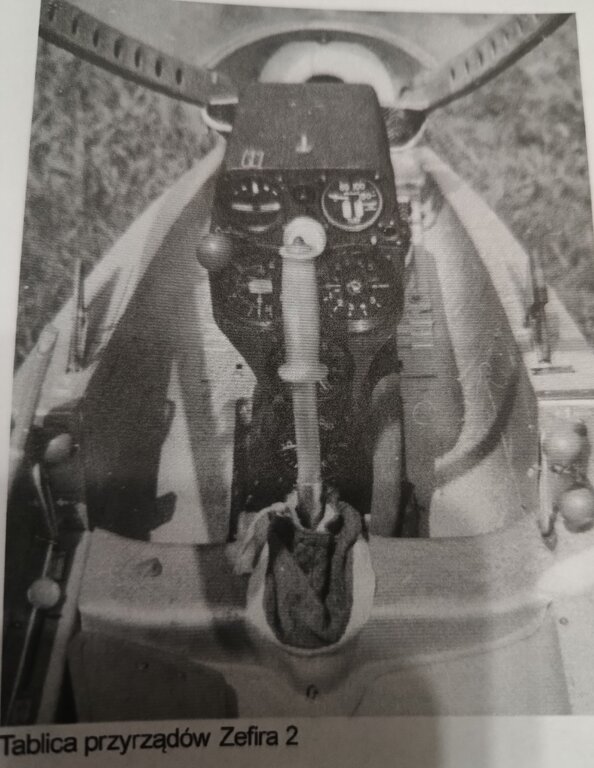

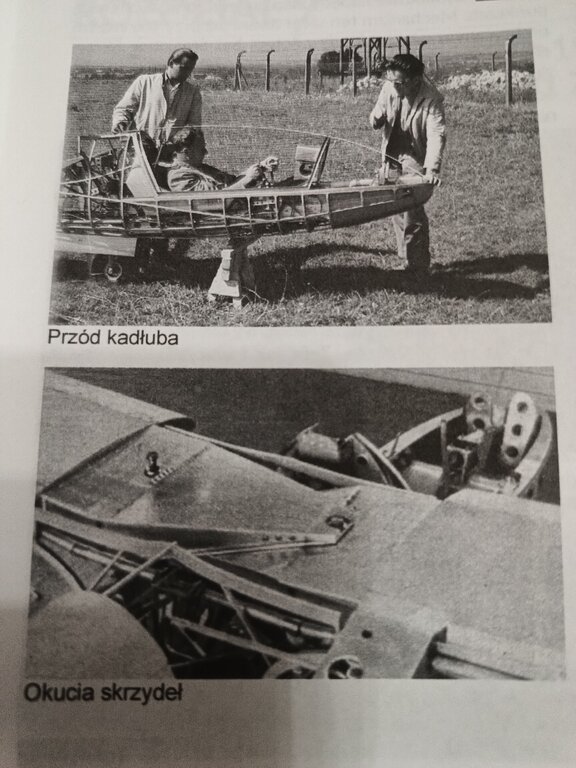

goras Opublikowano 26 Lutego 2024 Autor Opublikowano 26 Lutego 2024 Ta pierwsza fotka to chyba wersja B bo skrzynka zegarowa integralna z 4 zegarami bez nadbudowy - A miała dwa zegary duże w górnym rzędzie + dobudowę wyżej. Te dwie fotki poniżej to Zefir 1. Takiego rodzaju fotki brakowało mi do 2-ki jak zaczynałem budowę bo myślałem trochę o zrobieniu konstrukcji kabiny. Niestety ilość materiałów jest skromna
