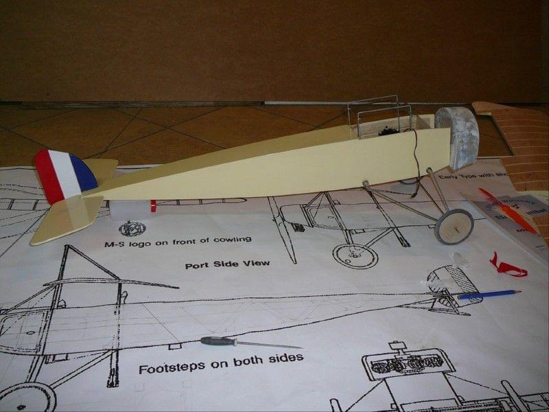

pacek Opublikowano 26 Marca 2009 Autor Opublikowano 26 Marca 2009 z pionowym dałem sobie spokój, będzie patent tak jak u Marka, dziś może uda mi się skończyć skrzydełko miałem sończyć skrzydło ale się nie udało, za to zrobiłem póleczki na serwa w sumie jestem zadowolony, bo udało mi się zmieścić z serwami przed SC, jest i zong :evil: dziś rano musiałem je wyklejać, bo zamocowałem je za wysoko, chciałem żeby serwa nie zawadzały o zbiornik ale zrobiłem tak, że bowdeny zawadzały o wręgę :? się poprawi ;D , tak to już jest z prototypami i brakiem rysunków i robieniem z głowy :oops: żeby powalczyć z przodem (łożem, osłoną silnika), muszę wyjąć silnik z Ballili na przymiarki, a być może będe chciał nią w sobotę polatać no i skrzydło w zasadzie skończone tyle że nie oklejone, z tym poczekam jednak do ostatecznego montażu jakoś mi ta robota idzie jak krew z nosa

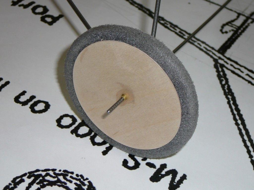

pacek Opublikowano 31 Marca 2009 Autor Opublikowano 31 Marca 2009 tak jak pisałem tempo mam mizerne, udało mi się powyginać wstępnie podwozie, mocowanie zrobiłem w stylu kombat czyli kołki i guma, brakuje jeszcze paru drutów no i kółka własnej produkcji może trosze za wąskie, następne będą troche szersze no i spróbuje zrobić stożkowe felgi
Janek Opublikowano 31 Marca 2009 Opublikowano 31 Marca 2009 Kółka klasa (reszta też), będę ubiegał się o parę. Dorób do niego SK to będzie można się lepiej delektować wstępnymi przymiarkami.
pacek Opublikowano 31 Marca 2009 Autor Opublikowano 31 Marca 2009 zamknę kadłub od dołu i go okleje (wstrętnym solarfilmem , oklejałem już solartexem, oracoverem, poliestrem, ale takiej załamki jak przy solarfilmie jeszcze nie miałem, myślałem że przynajmniej nie będzie prześwitywał :evil: a prześwituje lepiej niż solartex, w następnym spróbuje matowym poliestrem) to wtedy będę mógł przymocować SW i SK

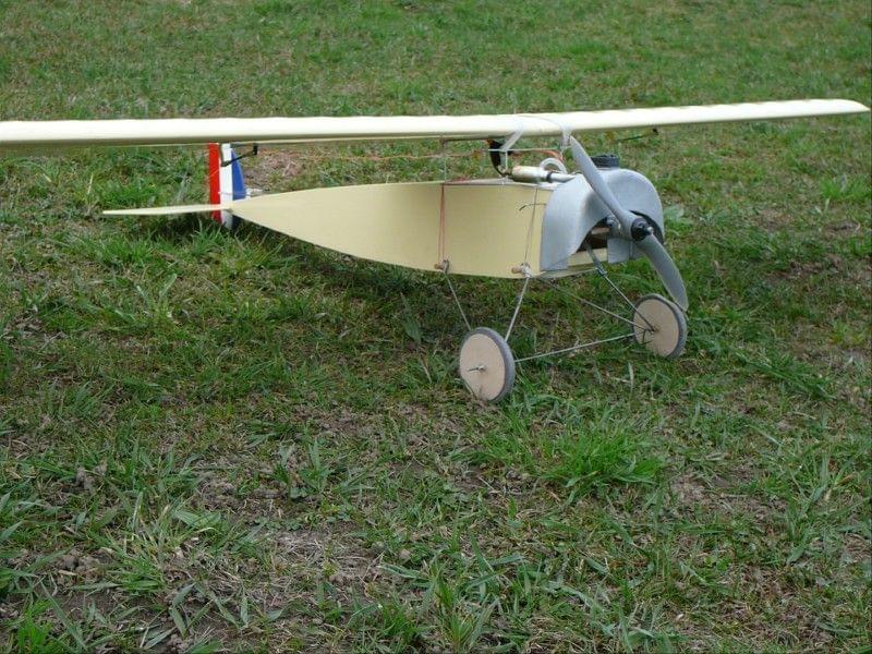

pacek Opublikowano 11 Kwietnia 2009 Autor Opublikowano 11 Kwietnia 2009 no i stało się dziś m-s posmakował latania, co prawda nie jest jeszcze skończony, ale chęć wypróbowania go w locie była tak wielka, że mimo braku olinowania i prowizorycznego zamknięcia górnej części kadłuba, tam gdzie siedzą piloci, oblot się odbył wrażenia z lotu? model ma potencjał, aczkolwiek dzisiaj nie miałem okazji zbyt długo nim polatać, bo chciałem wypróbować skuteczność SW (płytowego - wersja bojowa raczej będzie miała tradycyjny układ) troche przesadziłem troche z wychyleniem :oops: :mrgreen: i w zasadzie nie była to pętla ale salto w tył no i skończyło się korkiem a że nie było wysoko tak z 10 m to po dwóch moze 3 zwitkach zakończyłem lot lądowaniem :mrgreen: przy okazji wypróbowana została dzielność konstrukcji egzamin zdany na 5 poza małymi obtarciami naskórka przy wypinaniu skrzydeł model bez szwanku.
Irek M Opublikowano 11 Kwietnia 2009 Opublikowano 11 Kwietnia 2009 Możesz podać jakie masz zakresy wychyleń sW? W Pfalz'u mam tez płytowe, a te podobno sa baaardzo skuteczne.
pacek Opublikowano 11 Kwietnia 2009 Autor Opublikowano 11 Kwietnia 2009 a te podobno sa baaardzo skuteczne oj tak, aż za bardzo :mrgreen: co do wychyleń to zrobiłem tak na oko latać się da problem zrobił się dopiero wtedy gdy zachciało mi się sprawdzać zwrotność m-s. a zmiana na tradycyjne podyktowana jest raczej przez zastosowanie modelu do walki, przy zdezreniu z ziemią wygiął się drut łączący obie połówki sterów, prostowanie jest dość problematyczne, może dałem za mięki drut (sprycha rowerowa 2mm)
Janek Opublikowano 11 Kwietnia 2009 Opublikowano 11 Kwietnia 2009 Czemu nie wiedziałem że będzie oblot, he?? Generalnie wygląd niezły, daj jakieś fotki z lotu. Jak z prędkością? No i podstawowa sprawa jaka skuteczność lotek? Jaka masa wyszła? Koniecznie wstaw jakiś pilotów tam do środka.
pacek Opublikowano 11 Kwietnia 2009 Autor Opublikowano 11 Kwietnia 2009 Czemu nie wiedziałem że będzie oblot, he?? :oops: bo jakoś tak nagle wpadłem na ten pomysł masa wyszła 1150 bez paliwa, liczyłem na mniej jak dojdą wszystkie bambetle to pewnie wyjdzie jakieś 1200- 1250 przy drugim poszukam oszczędności, predkość wydaje mi się, że całkiem nieźle, ale to trzeba będzie porównać z Ballilą albo SE5, tak naprawde latałem na pół gwizdka, lotek tak naprawde nie zdązyłem wypróbować, reakcja na SK rewelacja na SW aż za nadto, testu lotek nie było aczkolwiek był z nimi mały problem w locie tzn w lewo na lotkach rewelacja w prawo znacznie gorzej, być moze coś nie tak z wychyleniem silnika, podejrzana jest też dzwignia na lotce, bo po oględzinach po wypadku była luźna, pytanie czy była taka przed wypadkiem? co do foto to z lotu nie mam, może będą po drugim locie, ludki w środku też będą
