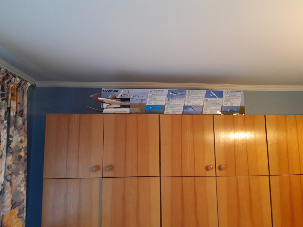

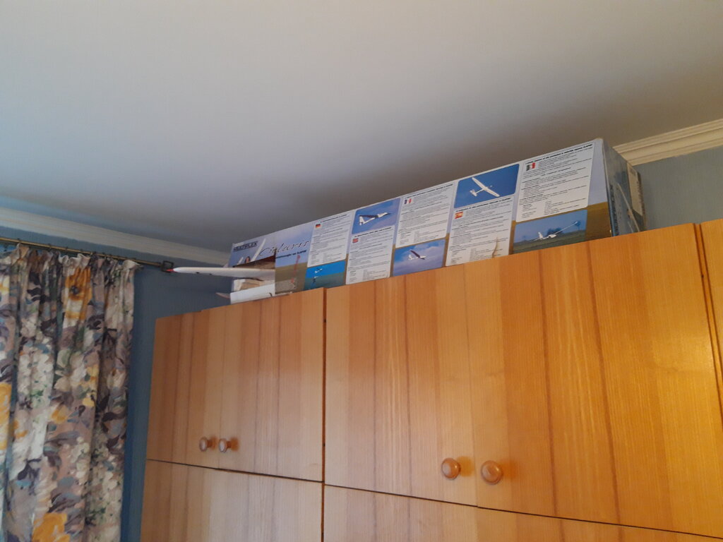

Andrzej68IX Opublikowano 23 Lutego 2024 Opublikowano 23 Lutego 2024 Cularis Multiplex? Gdyby ktoś potrzebował to go ściągnę z szafy.
