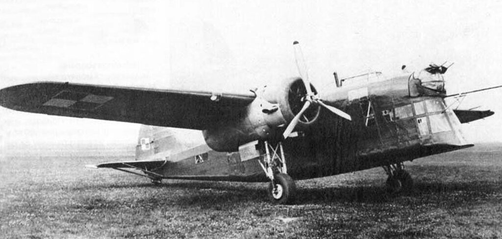

RyżyKoń Opublikowano 19 Czerwca Udostępnij Opublikowano 19 Czerwca LWS-6 ŻUBR. Właściwie wszystko o nim powiedziano i napisano. Chyba każdy z nas chociaż raz widział zdjęcie tego samolotu. Wielu mówi o nim "BRZYDAL" , ale ja sądzę że nasz Żubr byłby daleko za podium, jeżeli chodzi o brzydotę . Przecież taki Amiot 143 , to istna podwieszona pod skrzydła salonka cała ze szkła. czy również francuski Bloch MB 200 lub Farman Czy amerykański Boeing B-9g , ale klasą dla siebie był ciężki bombowiec radziecki Tupolev TB-3 No właśnie, nasz Żubr to piękniś przy nich , a do tego przecież to nasz bombowiec. Fakt, równocześnie budowano niesamowicie nowoczesnego Łosia , a podobno z powodu ciągłych modernizacji / za wszelką cenę chciano, aby ten samolot latał w naszych barwach/ był to najdroższy samolot II Rzeczpospolitej, to jednak warto by taki samolot był również jako kombat /subiektywne/. Czy będzie z niego wymiatający kombat ? pewnie nie , ale można spróbować. Marek przysłał pianki i wszystko jasne , będzie ciężko, bo waga jest słuszna . ale nie ma się co dziwić , kadłub tego samolotu to monolit o długości 88cm. do tego bardzo szerokie skrzydła i stateczniki dodajmy jeszcze bardzo duże gondole silników / w oryginale często je wymieniano ciągle były za słabe/ no, ale taki był nasz Żubr. Koniecznie trzeba zmniejszyć wagę, trzeba powycinać co się da. Przód jest cały ze szkła trzeba wzmocnić podłogę , nakleilem tam na cyjanoakryl sklejkę i całość stała się pancerna. Wydłubałem trochę i powstał bardzo ażurowy przód. Niestety to górnopłat i dojście do elektroniki możliwe jest tylko od spodu. Z boku uniemożliwiają to gondole bardzo dużych silników . Odciąłem spód kadłuba, a przypominam w połowie jest on powycinany więc praktycznie tylko wzmocnienie boczne może nadać mu sztywność . Wkleiłem węgiel i rzeczywiście dało to oczekiwany rezultat. Tak wiec cała elektronika / regulatory i odbiornik będą zamocowane na ścianach/, a bateria na " suficie " kabiny. Umocowanie tak wysoko baterii prawie w osi skrzydeł może spowoduje polepszenie kręcenia beczek. Może? Niestety jestem skąpy i buduje z tego co mam w zapasach szufladowych i nie jest łatwo , bo cala elektronika też waży niesamowicie dużo. To już 530 gram!!!!!!!! a gdzie reszta ? popychacze, klej, farba serwo ogonowe itd........ Zobaczymy. m 2 Odnośnik do komentarza Udostępnij na innych stronach Więcej opcji udostępniania...
