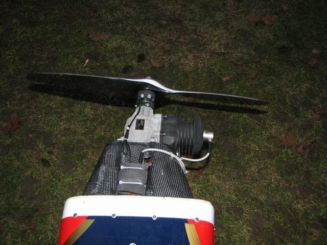

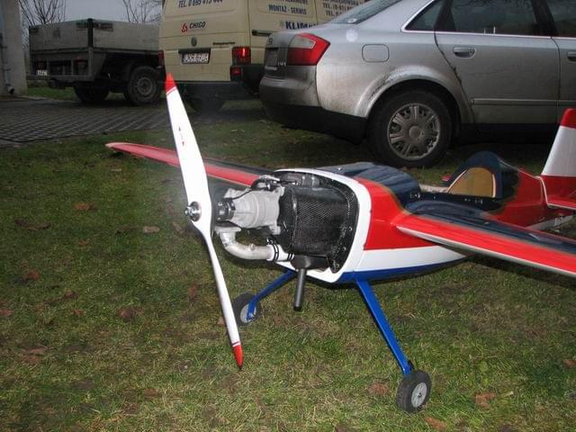

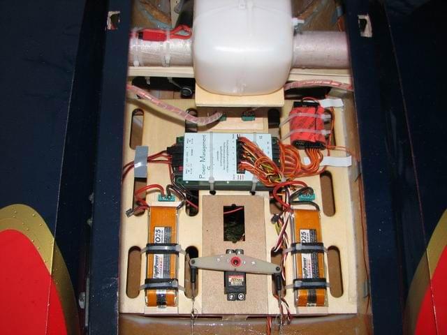

darkarll Opublikowano 25 Listopada 2007 Autor Opublikowano 25 Listopada 2007 witam Po małej przerwie wznowiłem prace przy RAVENIE , model jest praktycznie gotowy do oblotu postarm sie zrobić to jak najszybciej jeśli oczywiście pogoda na to pozwoli, wczoraj po raz pierwszy odpaliliśmy i wstępie wyregulowali silnik ,jest to ZDZ 80 RV-J czyli wzmacniana 80 RV producent nie podaje mocy ale ponoć ma być zbliżona do silników 100cm ,nie mam doświadczenia z setkami ale mój ZDZ kręci na śmigle 26/12 6000 obr co daje 21 kg ciągu przy wadze modelu 11,5 kg , silnik nie trzęsie i dynamicznie wchodzi na obroty , poniżej kilka fotek
