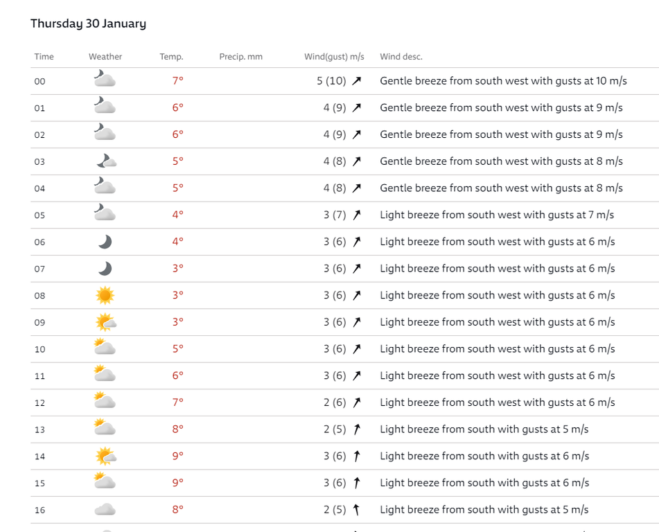

Jerzy_R Opublikowano 29 Stycznia 2025 Opublikowano 29 Stycznia 2025 30 minut temu, robertus napisał: Oblot jak się zrobi słonecznie. znaczy, jutro? 😁

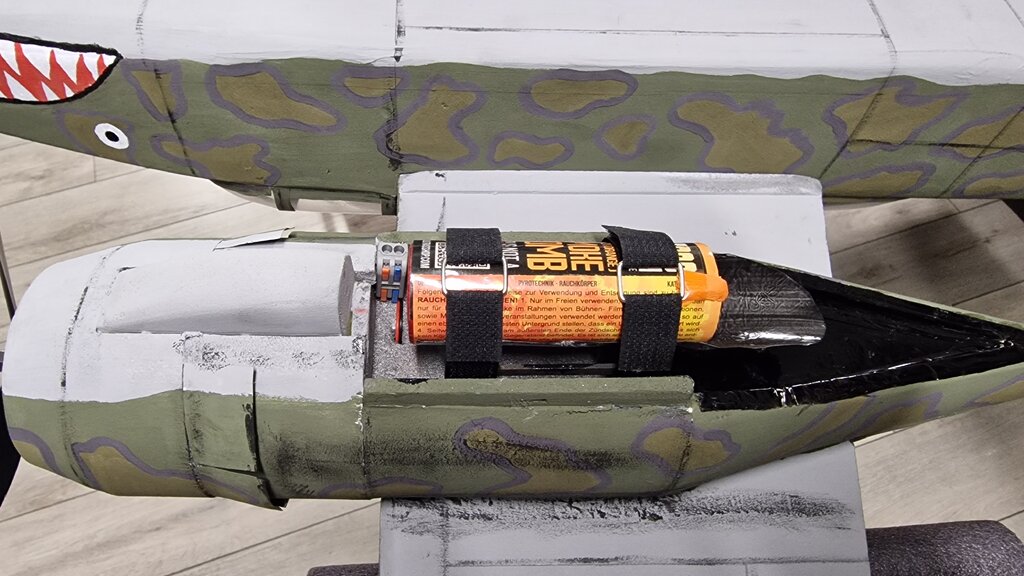

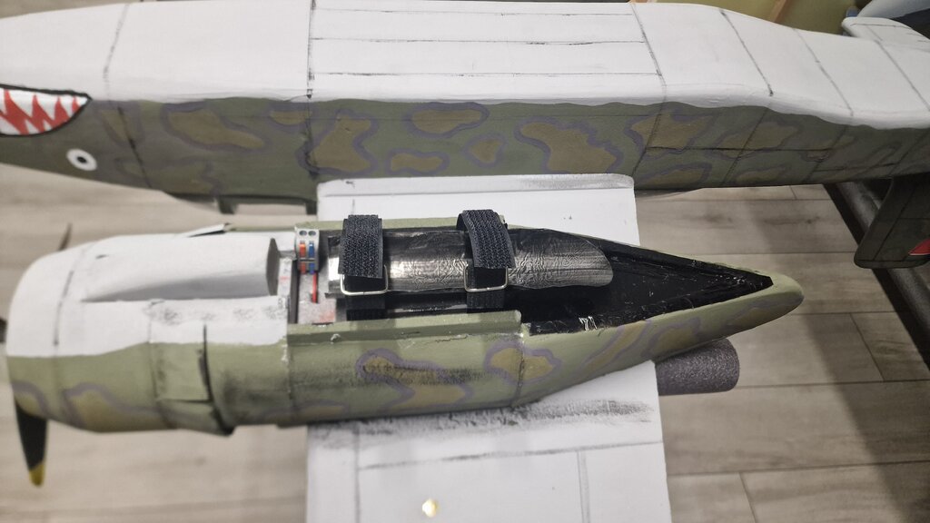

Ta odpowiedź cieszy się zainteresowaniem. robertus Opublikowano 5 Lutego 2025 Autor Ta odpowiedź cieszy się zainteresowaniem. Opublikowano 5 Lutego 2025 A-26 Invader już gotowy do oblotu. Waży 1650gramów bez świec dymnych. Ze świecami waży 1950gramów. Kurcze dużo za dużo.Ciekawe czy w ogóle podniesie d..pę do loty przy ciągu 1350 gram. Obciążenie skrzydła to 71g/dm2. Niby nie za dużo, ale on musi dobrze wychodzić z ręki. Zobaczymy. Na zdjęciach pokazałem szczegóły mocowania świec. Tym razem na dwa paski. 6

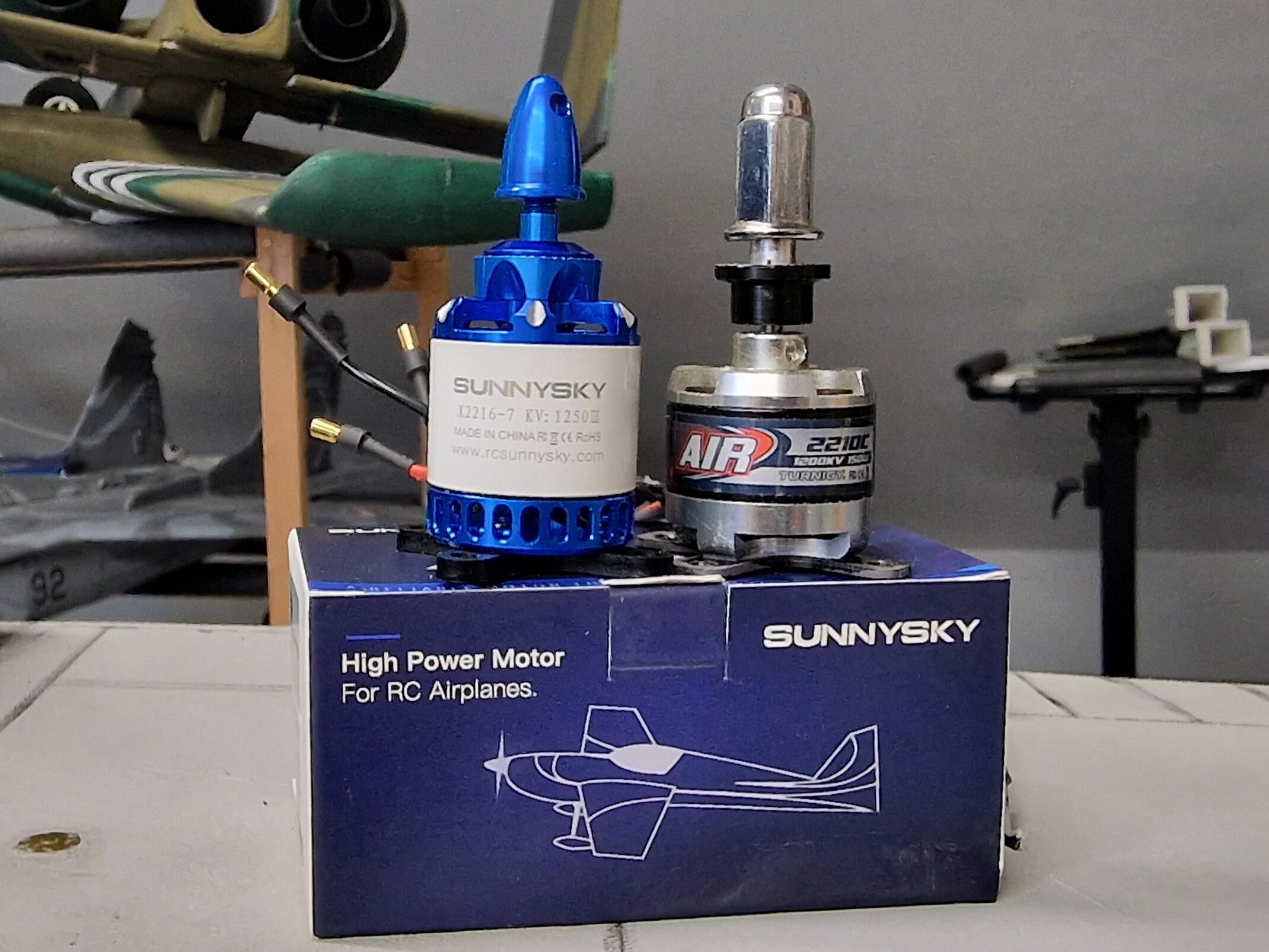

robertus Opublikowano 8 Listopada 2025 Autor Opublikowano 8 Listopada 2025 Trwają prace nad wymianą silników na nieco mocniejsze. Tu takie obrazowe porównanie starych i nowych Stare silniki to: Turnigy 2210C 1200kv Nowe: Sunnysky X2216-7 1250kv 1
Ta odpowiedź cieszy się zainteresowaniem. robertus Opublikowano 10 Listopada 2025 Autor Ta odpowiedź cieszy się zainteresowaniem. Opublikowano 10 Listopada 2025 Po wymianie Waga do lotu co prawda wzrosła z 1600g (bez świec) do 1800g bo zmieniłem też regulatory i kable zasilające, ale za to ciąg wzrósł z 1300g do 2000g na tych samych śmigłach i pakietach 3S. Max prąd to 50A z dwóch silników, więc dla mnie miodzio. Zrobię oblot na 3S a potem zobaczę czy potrzebuję 4S tutaj. 5
