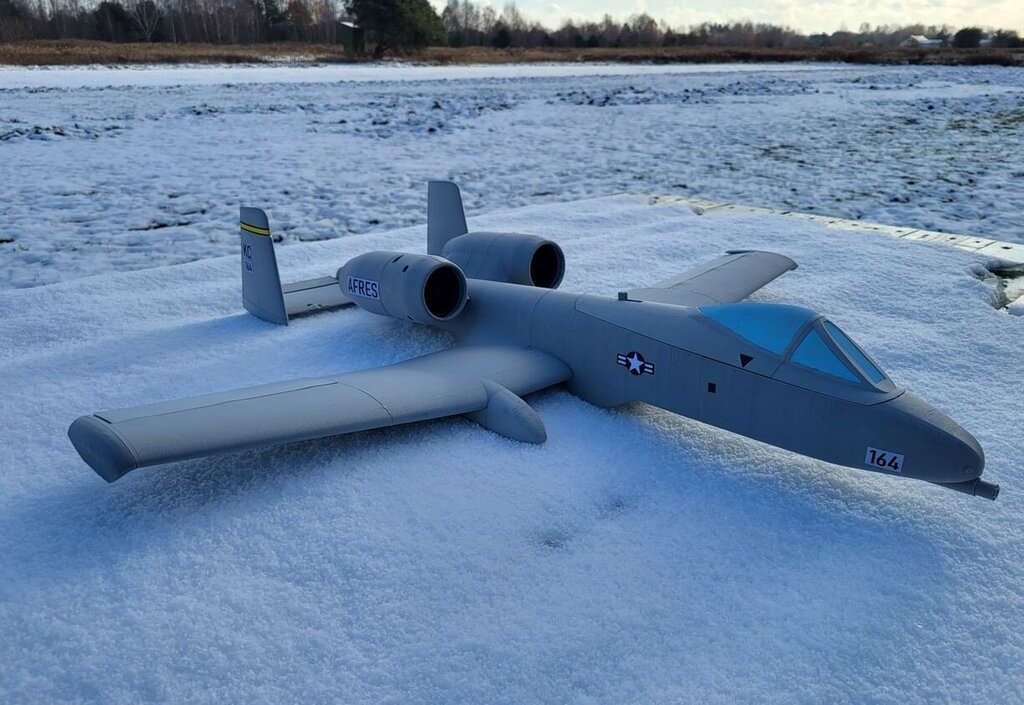

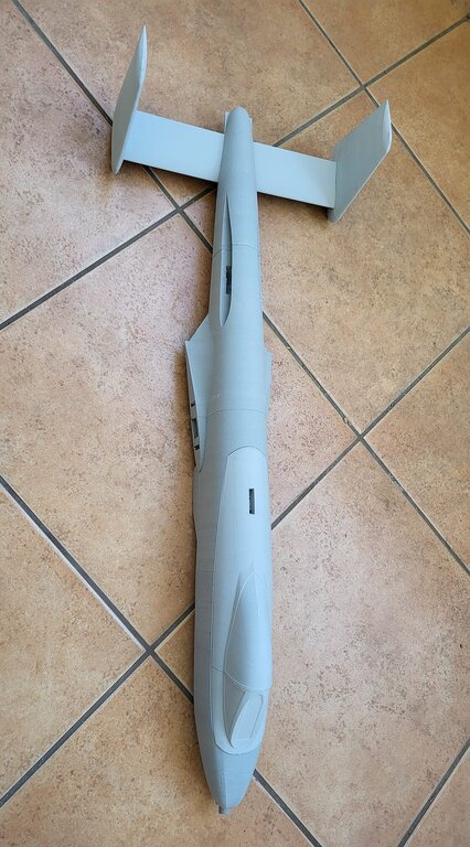

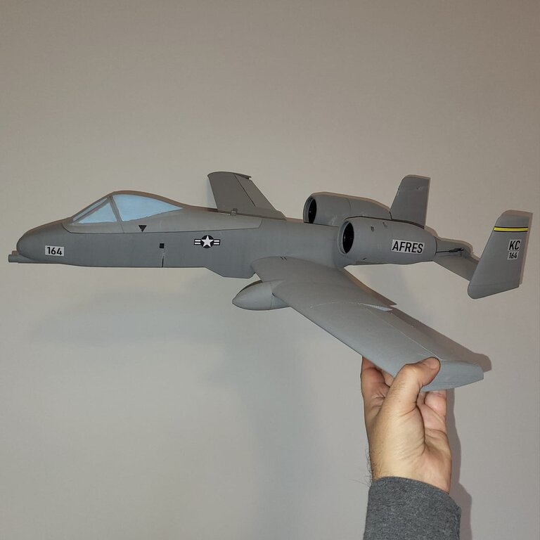

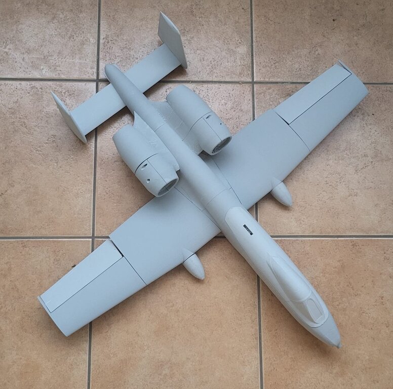

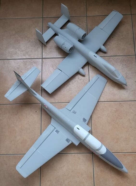

Ta odpowiedź cieszy się zainteresowaniem. japim Opublikowano 27 Listopada 2024 Ta odpowiedź cieszy się zainteresowaniem. Opublikowano 27 Listopada 2024 Od dzieciństwa marzyłem o modelu A10. (oraz o F15 i F14 tez ) Wersje 2 x 70mm zrobił 3DLab po swojemu. To wielki model, drukowany z LW-PLA. Wg mnie to jeszcze nie jest dobry moment aby drukować tak wielkie modele z LW i patrzeć jak się deformują w pełnym słońcu. ALE jakiś mniejszy model który drukuje się kilkanaście godzin a nie kilkaset - to czemu nie. PTKYLE projektuje modele na EDF 40mm więc i ja też spróbowałem. I tak powstał A10. 800mm rozpietosci. Niecale 10dm2 powierzchni. Masa do lotu 650g na pakiecie 1300 3S. 10

Marek_Spy Opublikowano 27 Listopada 2024 Opublikowano 27 Listopada 2024 Widziałem w locie na filmie, wydawał się być szybki i szalony jaka masa wyszła ?
japim Opublikowano 27 Listopada 2024 Autor Opublikowano 27 Listopada 2024 Napisalem Marku 650g do lotu z pakietem 3s 1300.

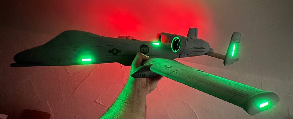

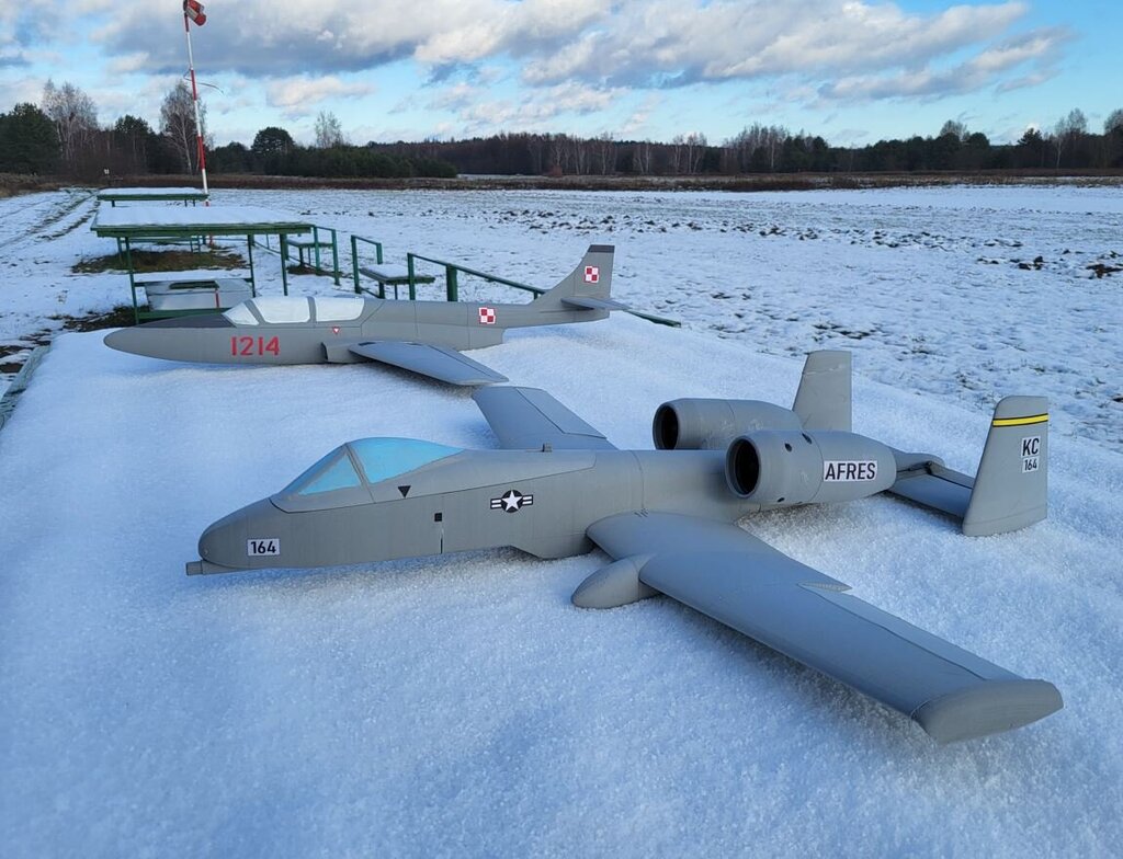

japim Opublikowano 28 Listopada 2024 Autor Opublikowano 28 Listopada 2024 A gdyby ktos pytal jak lata: Albo startuje: 4

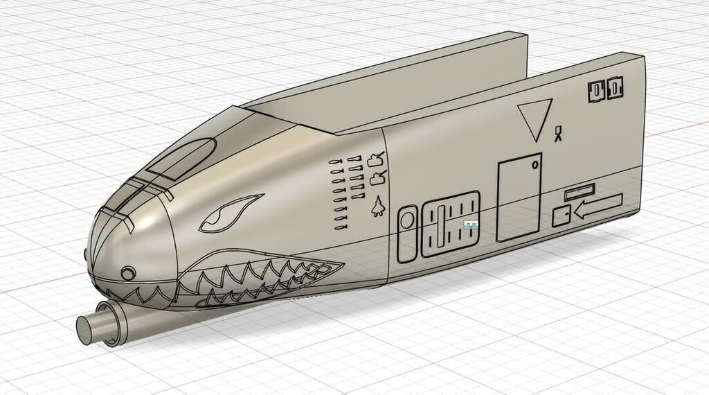

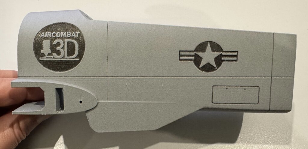

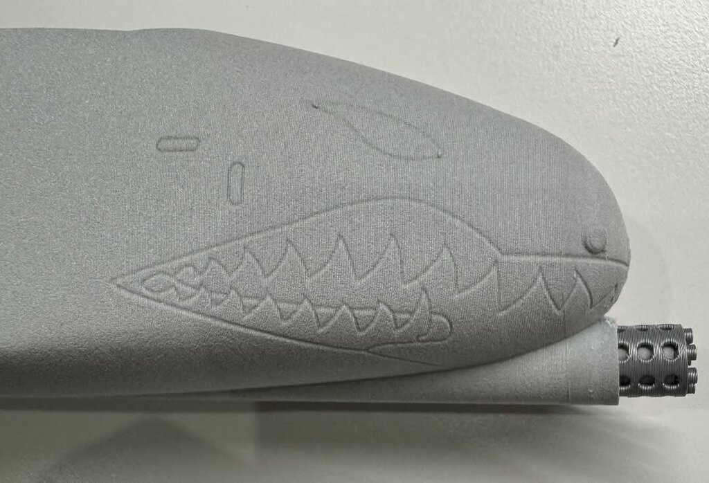

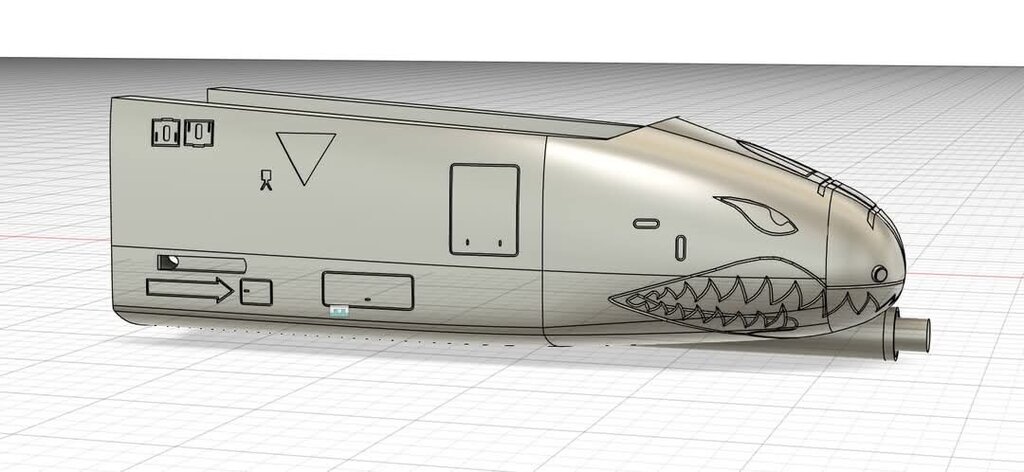

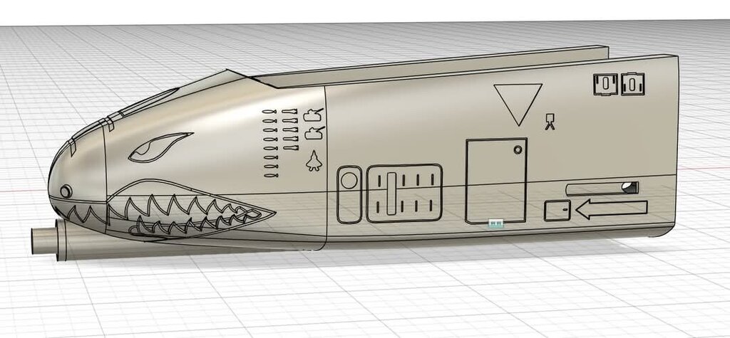

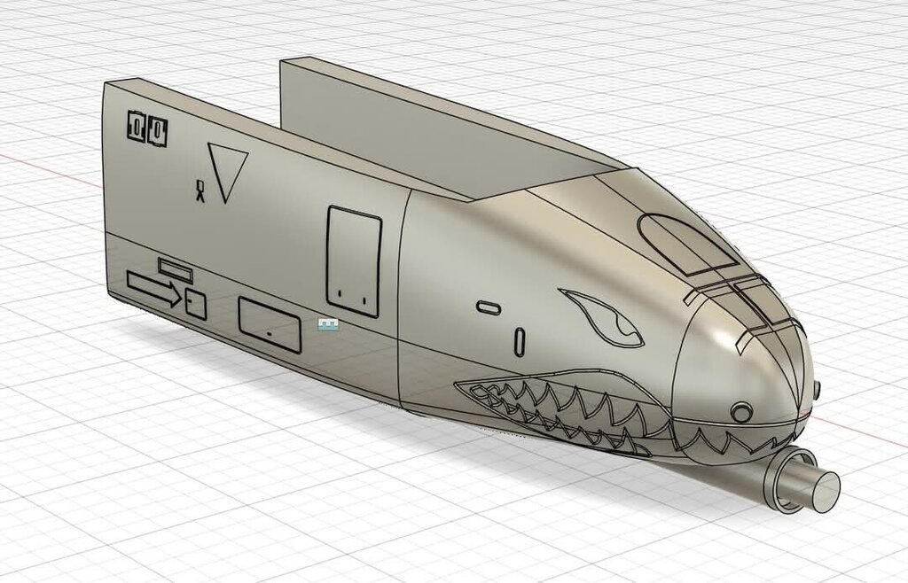

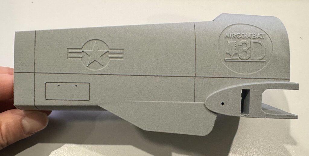

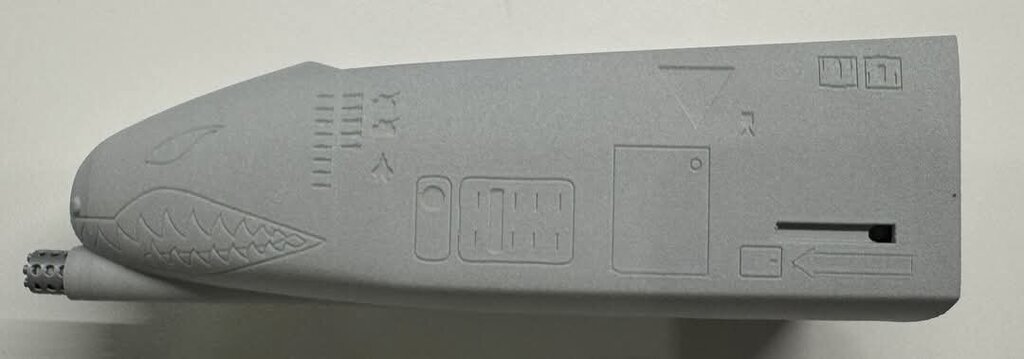

japim Opublikowano 30 Grudnia 2024 Autor Opublikowano 30 Grudnia 2024 Gdyby ktos chciał wydrukować sobie testowe elementy do A10 w tym prawie polowa kadłuba ze slynnym działkiem i kabina to można sobie pobrać darmowe pliki do testowania. https://cults3d.com/en/3d-model/game/a10-thunderbolt-twin-40mm-edf-test-files

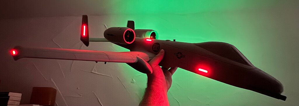

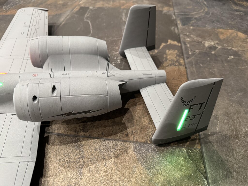

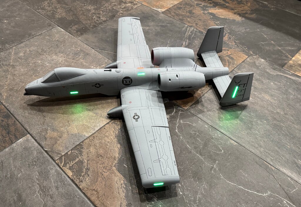

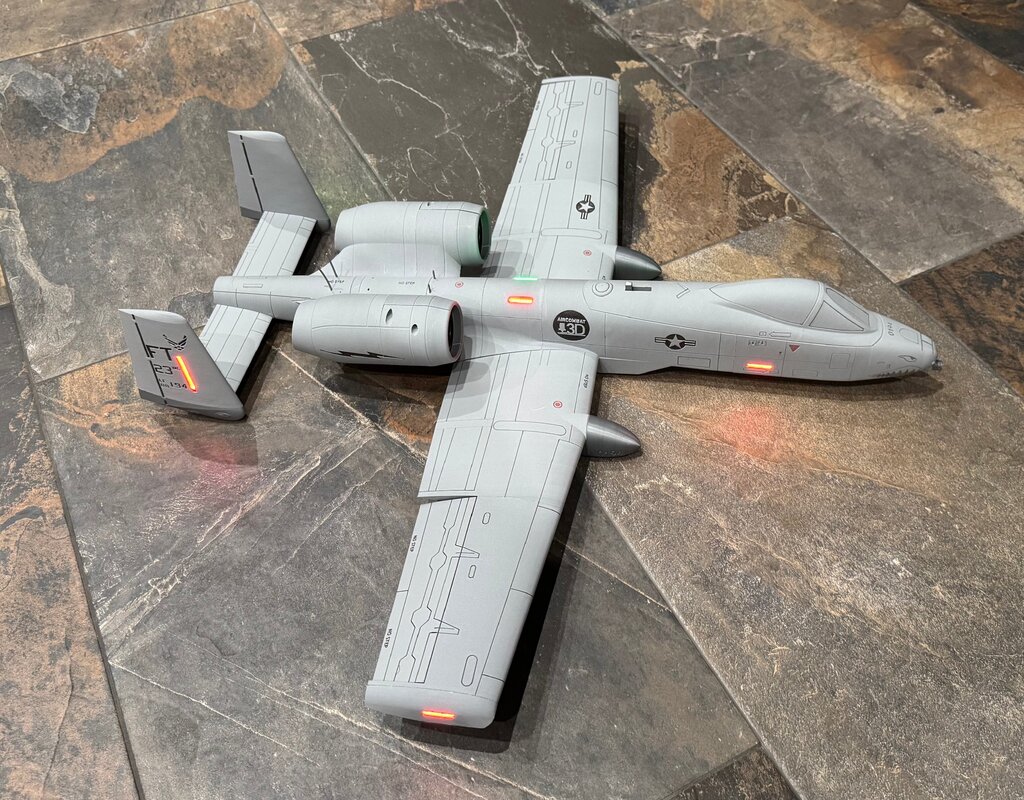

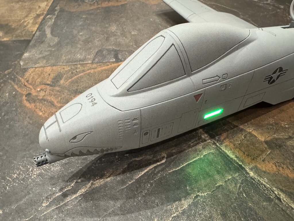

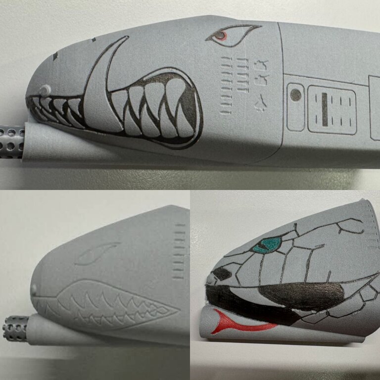

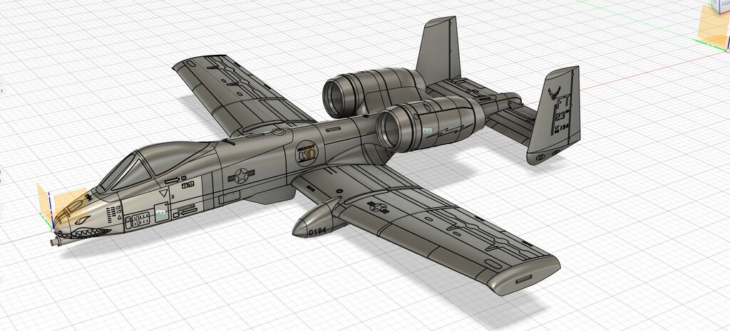

japim Opublikowano Niedziela o 17:34 Autor Opublikowano Niedziela o 17:34 Kolega uwielbia A10 I postanowil dodac tone dodatkow. 2
