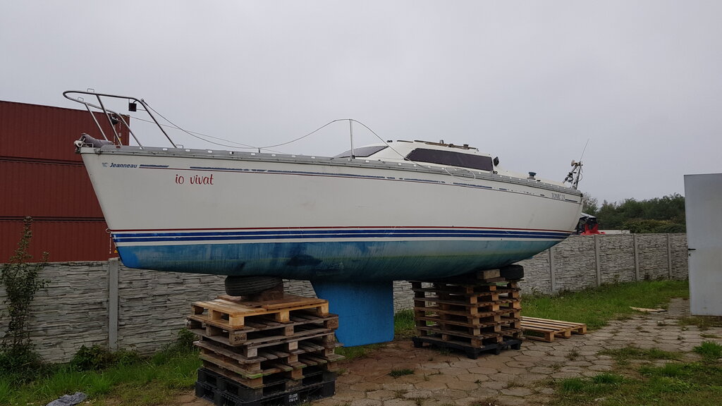

Może ktoś się spotkał z takim profilem  NACA 663300
Jest to profil który mam na rysunku balastu jachtu Jeanneau .
Niestety łódka wiekowa i w fabryce nie nają dokumentacji ,znaleźli jedynie rys .warszratowy bez przekroju a profil wpisany jest w opisie
Pytałem też na różnych forach żeglarskich i nic . NIE CHCIAŁBYM poprawiać konstruktora chyba że całkiem świadomie.
Balast jest podnoszony i jego profil zmienia się jak w skrzydłach o zmiennej geometrii
Pozdrawiam Marian

P.S.Firma Beneteau kupując licencję kadłuba zmodyfikowała balas do takiego jak na załączniku.Myślę że jest podobny do 664-0 i chyba taki zrobię
