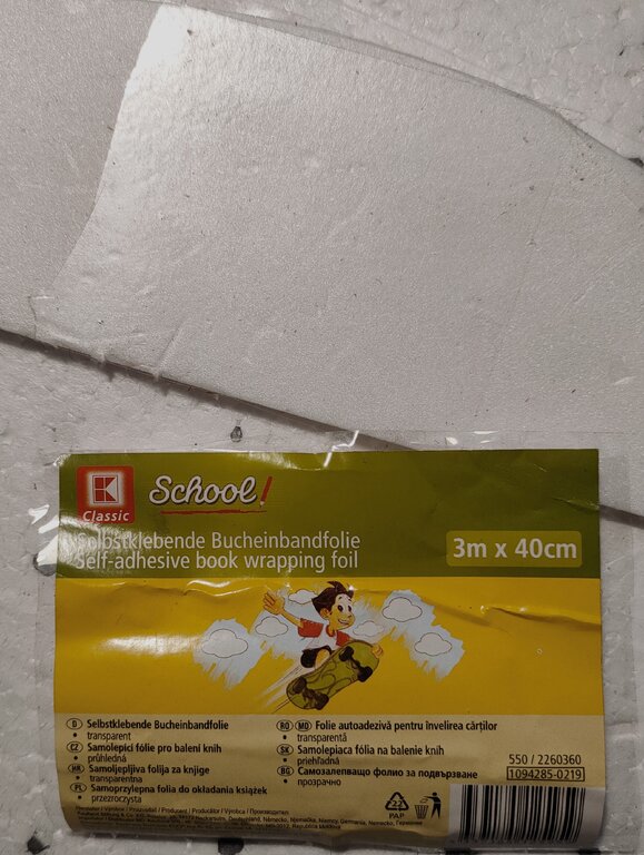

zbjanik Opublikowano 22 Stycznia Opublikowano 22 Stycznia Folia do oklejania książek- swoją kupiłem w Kauflandzie, ale pewnie występuje też w innych sklepach. Rolka 0,4 x 3 m, przezroczysta choć nie tak krystalicznie jak np. celofan, tylko z leciutkim przymgleniem jakby. Niedroga, swoje rolki kupiłem jako przecenione po kilka zł za sztukę. Samoprzylepna, zabezpieczona papierem. Cienka- grubość poniżej 0,1 mm, ale zastrzegam, że to pomiar tylko suwmiarką. Nie robiłem jeszcze prób użytkowych na modelach, jedynie przykleiłem na płaski kawałek depronu- trzyma się dobrze. Widać ja w górnej części załączonego zdjęcia nad etykietą wyrobu. Na pewno będzie się nadawać do piankowców na elementy o rozwijalnej powierzchni. Jak wypadnie na krzywiznach i wypukłościach, jak znosi kontakt z żelazkiem- trzeba zbadać. Wydaje mi się, że może i w niedużych modelach konstrukcyjnych też mogłaby mieć zastosowanie, np. jako pokrycie do stateczników czy sterów. 4
