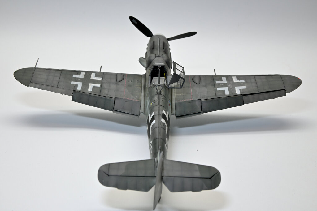

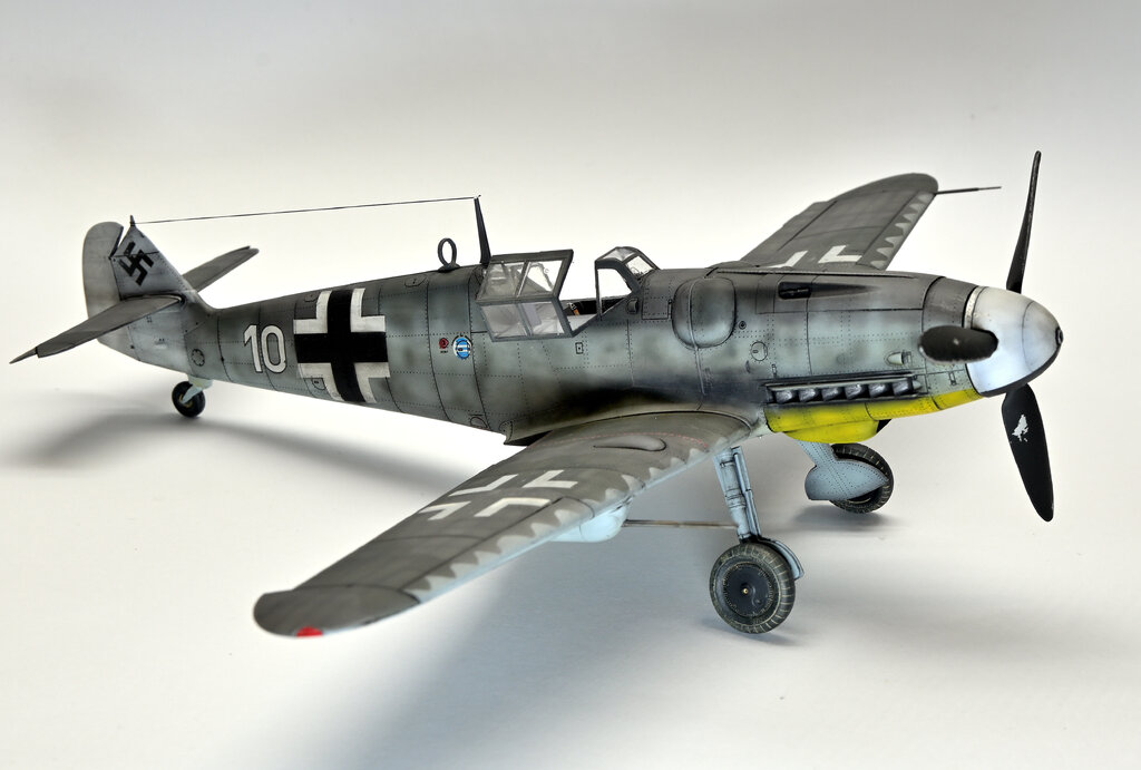

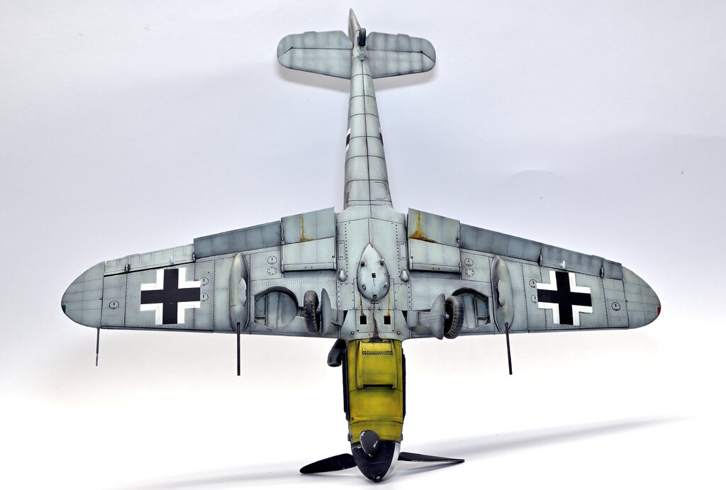

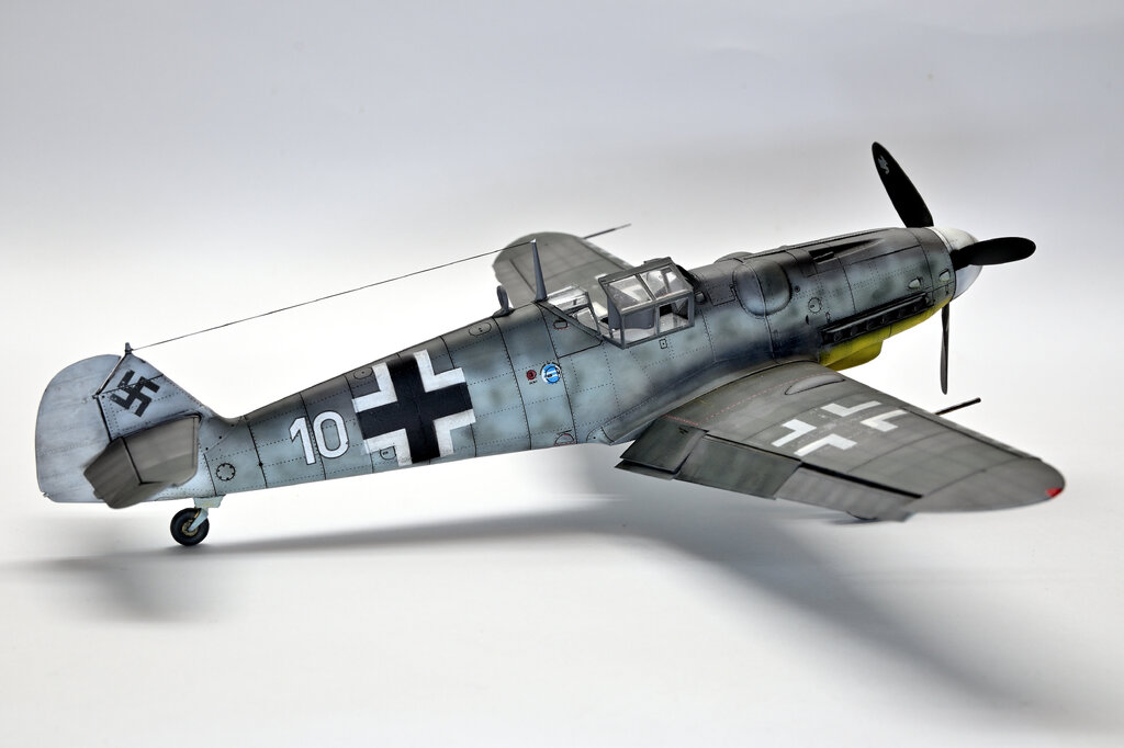

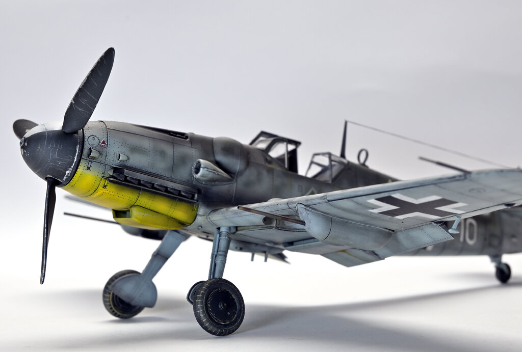

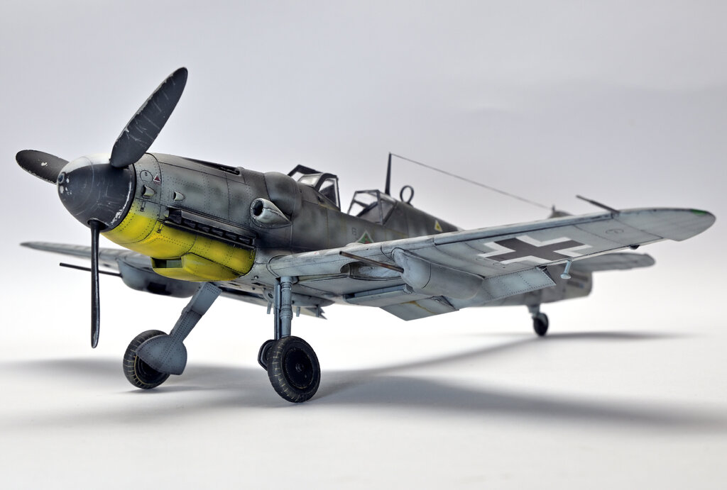

Ta odpowiedź cieszy się zainteresowaniem. horn3t Opublikowano 9 Lutego 2025 Ta odpowiedź cieszy się zainteresowaniem. Opublikowano 9 Lutego 2025 Oblt. Alfred Grislawski CO of 1./JGr. 50 , Wiesbaden-Erbenheim, wrzesień 1943 r. 6 2
