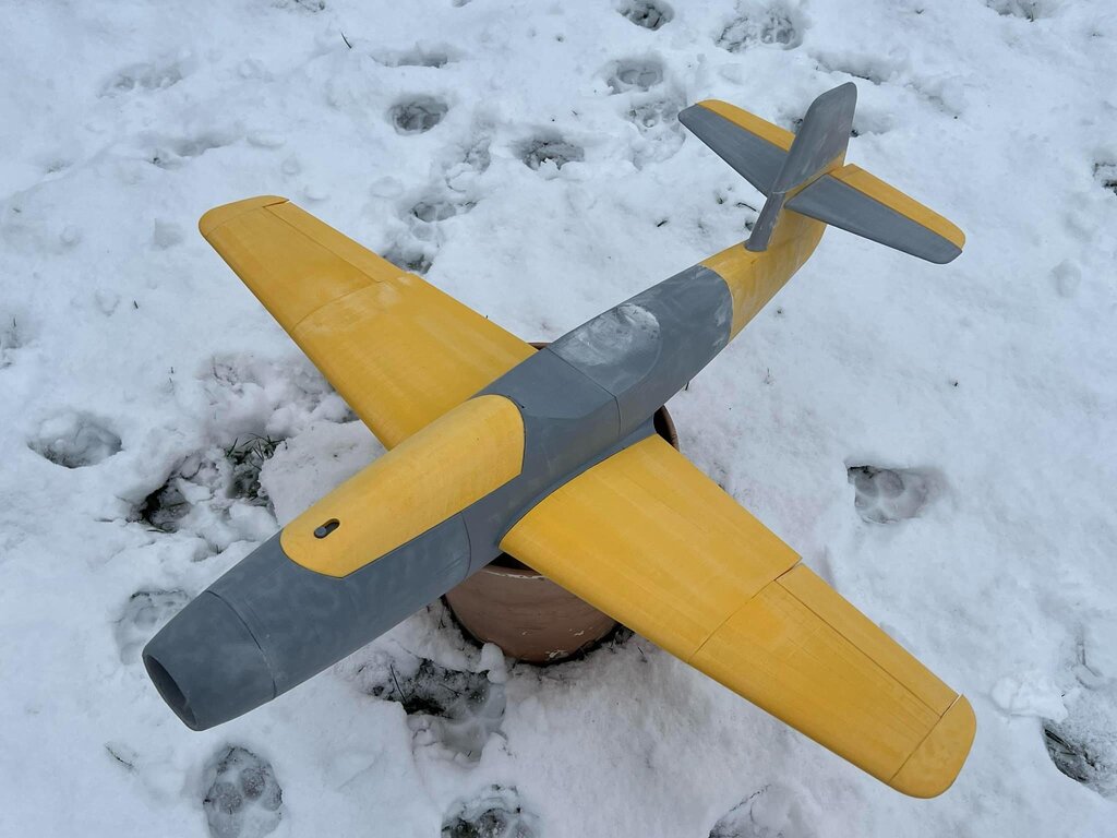

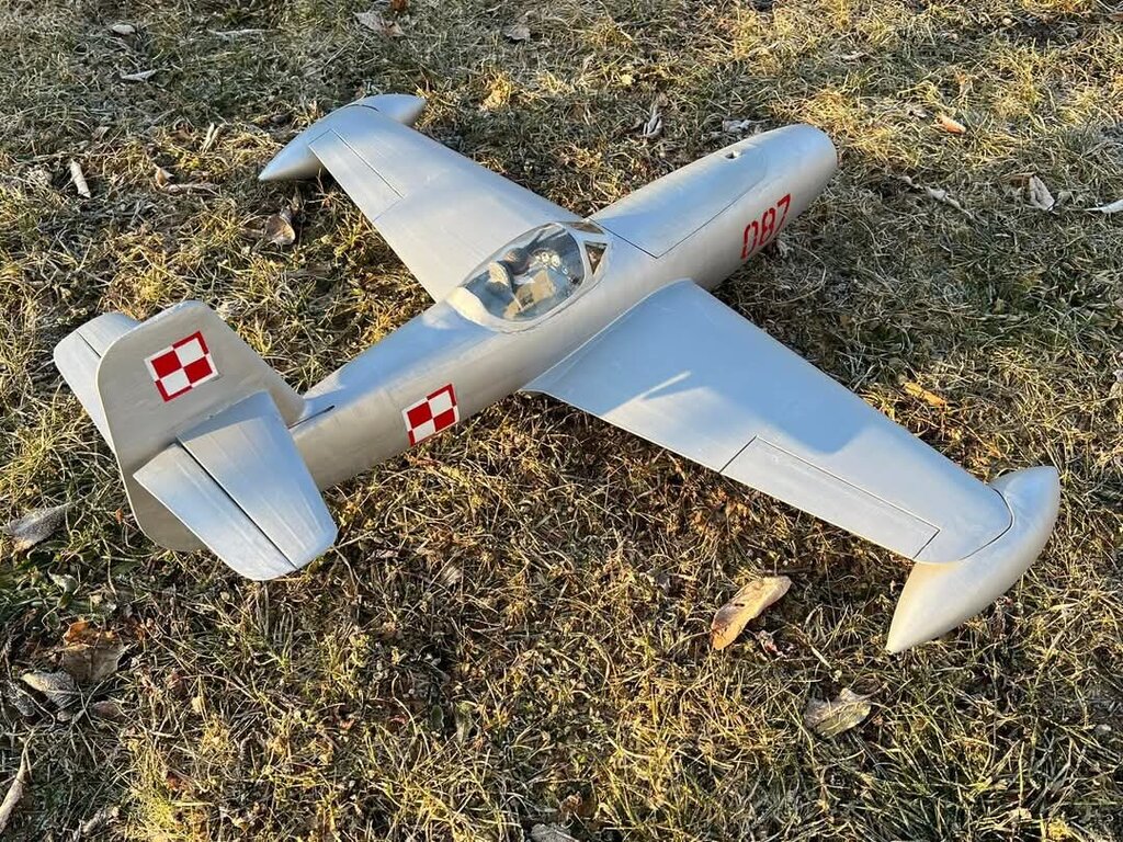

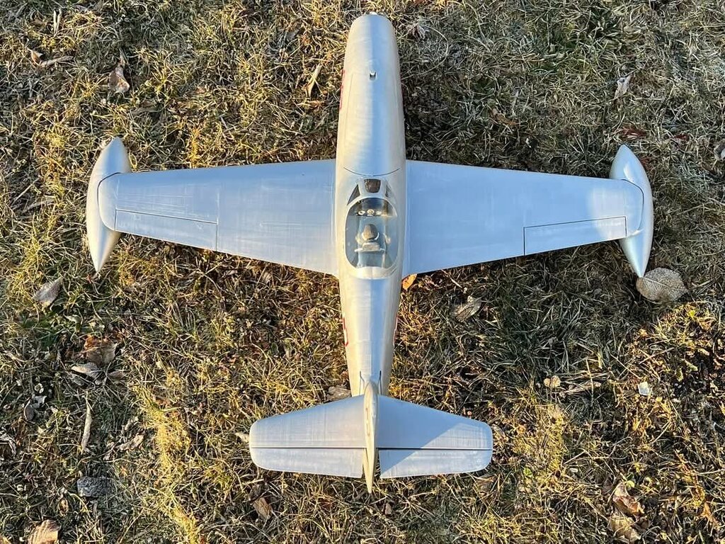

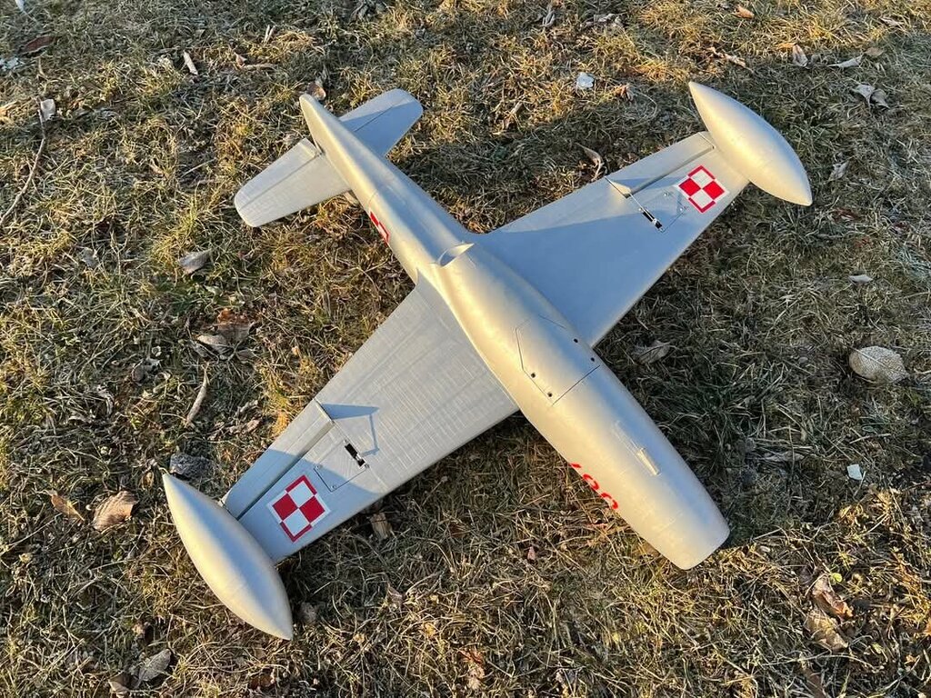

I kolejny model ze stajni "quick and dirty". Jak 23.
Drukowany z LW-PLA.
Napęd 50mm EDF.
Rozpiętość 770mm i 810mm ze zbiorinkami na końcówkach.
  • Lubię to 3

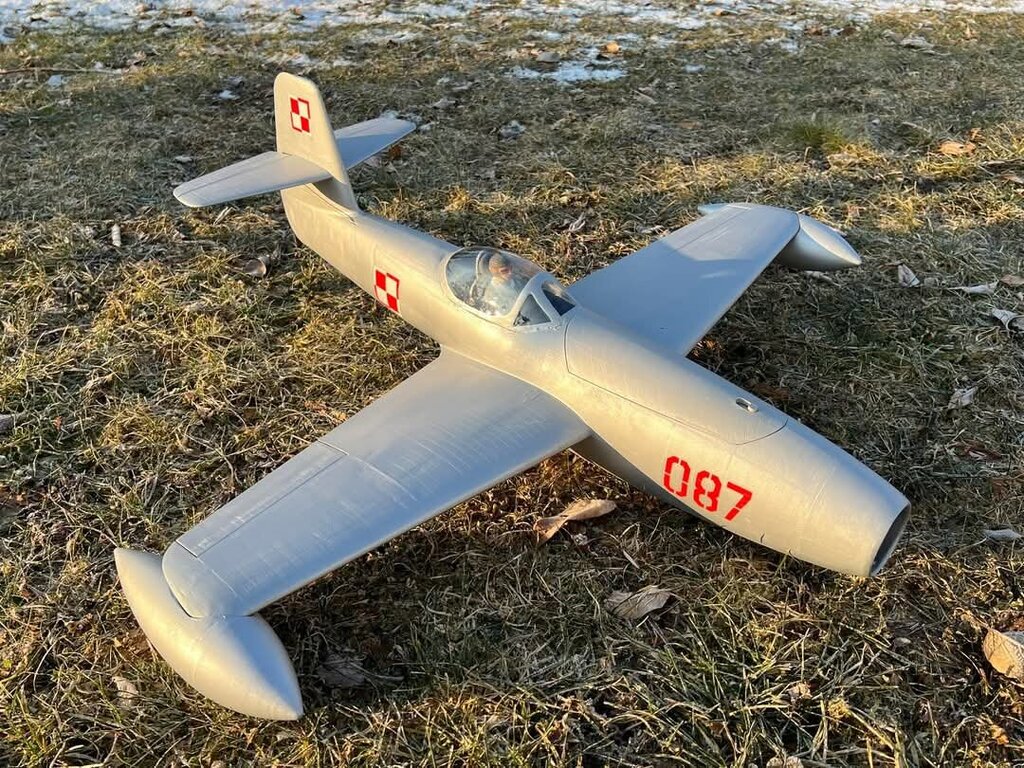

Tobias dopiero dzisiaj dostał pliki zbiorników.  Zobaczymy co powie jak oblata wersje z nimi.

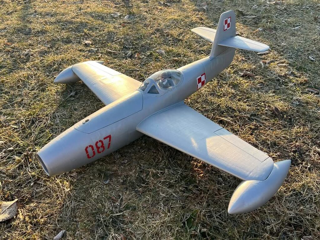

Zapomnialem wspomniec ze pierwsze poprawne obloty zrobil Przemek:
Okazalo sie ze duzo wystajacego z przodu kadluba wprowadza spore zamieszanie w polozeniu SC.
Ten wplyw przewidziany przez ecalc.ch to az 1.2 cm - do przodu. I dopiero z tak ustawionym SC model lata poprawnie.

W dniu 9.02.2025 o 22:56, robertus napisał:
Jak lata ze zbiornikami? Mój Jak-17 bardzo "gumowato" reagował na lotki wtedy.
tak - Tobias zgłaszał, że musiał podkręcić wychylenia lotek aby skompensować obecność zbiorników.
