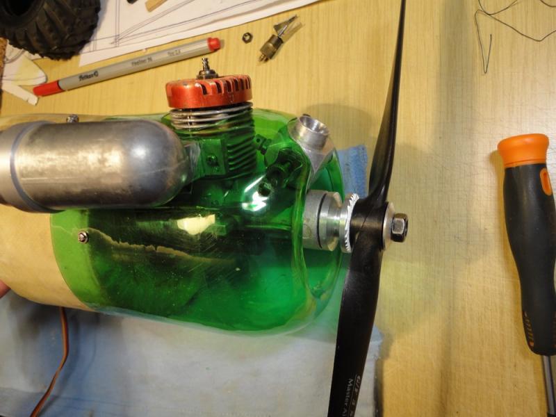

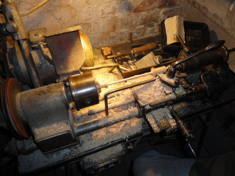

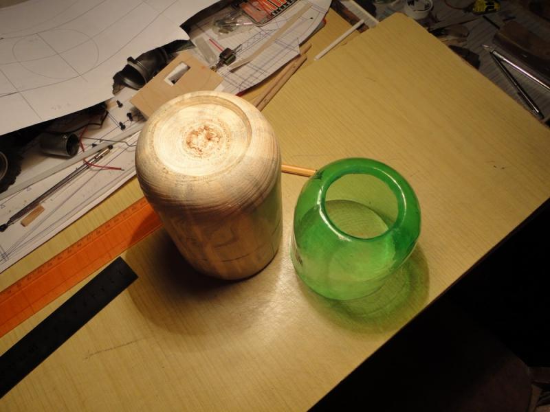

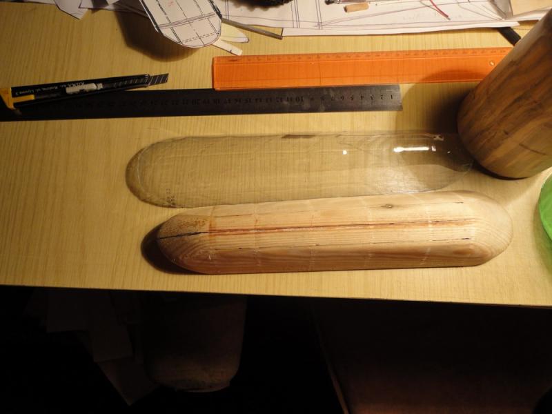

hej Tkanine ostatecznie zamówiłem z cyber fly(wysyłka tylko 7zł i chciałem żeby dszło przed swiętami). Na agrowłókninę przyszła warstwa tkaniny 49g, skrzydło też przelaminowałem i dodałem wzmocnienia pod gumy. DSC06107.JPG toczenie kijków ze starego trzonka od siekiery:) DSC06108.JPG Wytoczyłem sobie kopyto owiewki silnika, którą zrobiłem z butelki 3litrowej..Wyszło sztywne i mocne. Pod koniec wcisnąłem do srodka przednią cześć i wyszła ładna krawędz która dodatkowo usztywnia cały element. DSC06109.JPG DSC06113.JPG dopasowywanie owiewki DSC06114.JPG DSC06115.JPG DSC06110.JPG Już przypomina samolot:) Oirentuje się ktoś jakie powinno być smigło do mvvs 3,5 i jak się ustawia gaźnik bo jest tutaj dodatkowa iglica a za to nie ma dziurki zasysającej powietrze na wolnych. Gaźnik nie jest od tego silnika prawdopodbnie. Obstawiam że jest od webry.

Z nieukrywaną zazdrością podglądam temat - kadłub klejony na styrodurze wyszedł znacznie bardziej gładko niż u mnie a owiewka silnika z PET-a wygląda doskonale. Ile waży model w takim stanie jak na ostatnim zdjęciu? Jak mocowane jest łoże silnika do wręgi? ms

Kadłub jest ze styropianu cięty od ręki i nie wyszło mi to zbyt dobrze:(. Widać przez laminat że trochę go poszpachlowałem i przeszlifowałem przed klejeniem. Łoże przykręcone śrubami M3, a do wręgi od śordka przykleiłem blaszki z gwintem pozyskane ze starego cd-romu lub zasilacza lub stacji dyskietek:D. Wagi kadłuba już nie pamiętam ale myśle że było to około 150-170 bez ogona. Dzisiaj ważyłem gotowe skrzydło 127cm rozpiętości z serwami, pomalowane i waży równo 300 gramów:). andrzej-t - dzięki za info, smigło mam 9,4 apc i 9,5 mastera czyli dobrze kupiłem i na zawody raczej master 9,5 :). Wczoraj po dość długiej walce udało mi się odalić po raz pierwszy mvvs'a na paliwie 80/20. Pali raczej opornie i przejście z wolnych na wysokie jest kiepskie ale myślę że uda mi się dojść do tego. Maxymalne obroty bez zarzutu podmuch powietrza ogromy w porównaniu z mniejszymi silniczkami które mam:D. Odpalałem go z palca bo rozrusznika nie mam i zastanwiam się czy na takim paliwie powienien łatwo palić z palca czy raczej bedzie opornie?? Aha byłbym zapomniał...jak najlepiej przymocowć kabinę do kadłuba i jak zrobić podziały na przeszkleniu?

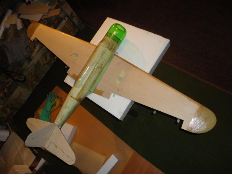

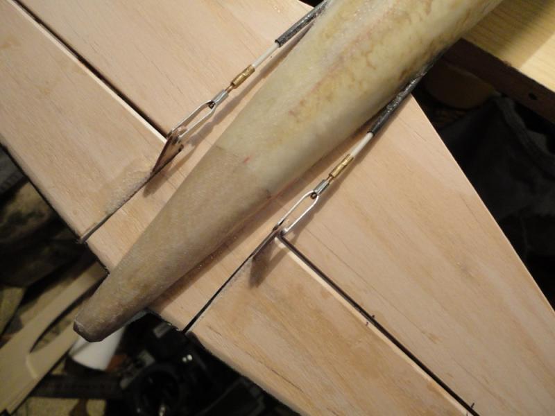

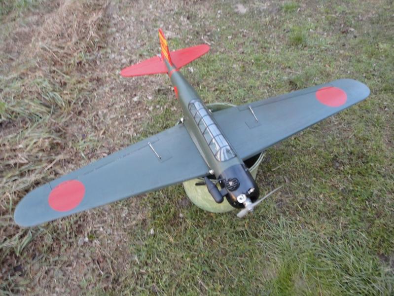

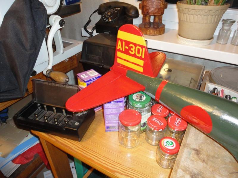

Hej Model już jest praktycznie gotowy tylko brakuje mi dobrego silnika:(. Mavvs jednak nie chce współpracować bo prawdopodobnie ktoś chciał podnieść osiągi montując gaźnik z gardzielą 8mm a z tego co wyczytałem to powinna być 6,5mm? Nie ma ktoś gaźnika na sprzedaż? :) W międyczasie zrobiłem płaty do kolejnej nakajimy:D Tym razem dłuższe, mają 60cm i ważą 115gramów. Noski formowałem na mokro i suszyłem w negatywach, później posklejałem do kupy deski i psiknąlem od wewnątrz klarem dla zagruntowania, przeszlifowałem delikatnie co bardzo pomogło bo sodual nie wsiąkał tak bardzo:) Klejone sodualem wyszły o 10gramów cięższe od klejonych na polimer. Płaty forniru bukowego miały ważyć dużo a chyba nie jest tak źle:).

no proszę :) fajnie wyszedł. Zapomnij o mvvs-ie i poszukaj jakiegoś os-a fx ewentualnie ax albo asp ale nową wersje, wyglada jak os25 fx, ale i na starych asp da się latać. żebym ja tak umiał oklejac razem z noskiem , możesz opisac to dokładniej.

Deskę na nosek polewam wodą z jednej strony, dzieki temu fornir sam się zakręca i nie pęka przy zaginaniu. Tak namoczoną jedną deskę nakładam na płat i wkładam do negatywów, zeby przyspieszyć suszenie wkładam co jakiś czas jedną stronę z gazety. Do tak uformowanej deski doklejam górę i dół płata gruntuję i smaruję klejem. Smarowanie klejem jest troche utrudnione bo taką kanapkę można otworzyć na około 90 stopni. Myślę że warto jeszcze zaznaczyć ułożenie noska na fornirze i styropianie żeby już przy klejeniu utrafić idealnie:)

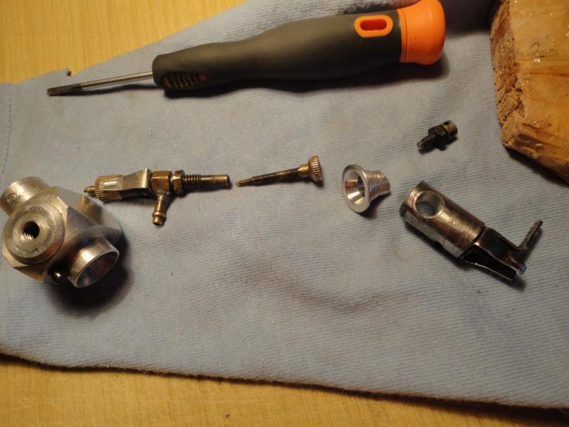

Hej Model gotowy do lotu a silnik nadal nie chce pracować przez gaźnik. Raczej go nie dostanę, wiec postanowiłem coś podziałać sam i dotoczyłem zwężenie bębna i obudowy gaźnika. Ku mojemu zdziwieniu udało się prawie idealnie wyregulować silnik ze zmodyfikowanym gaźnikiem. Czy mógł by ktoś zmierzyć w sowim Mvvs'ie czy gardziel na całej długości ma 6,5mm? Po tym zabrałem sie za montaż silnika i wyważanie modelu. Czy wyważenie na 1/3 bedzie ok? Wyszło 75 mm od natarcia przy cięciwie w tym miejscu na 230mm......

1/3 to chyba jednak ,ciut dużo to jednak nie fynfly, pokombinuj żeby do oblotu było bliżej 1/4, a jak poleci to sobie bedziesz kombinował jak Ci bedzie lepiej pasować, mniej czy bardziej nerwowo

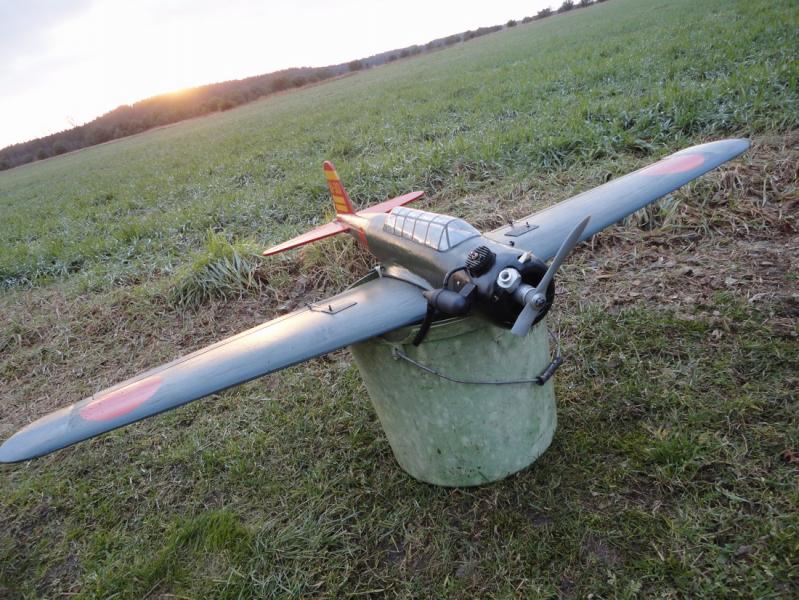

Już po udanym oblocie :). Niestety nie zdąrzyłem niczego nakręcić, bo przestało wiać tuż prze zmierzchem i ledwo zdąrzyłem, ale wylatałem jeden zbiornik... Śmigło straciłem już przy lądowaniu, bo silnik nie chciał się zatrzymać pomimo zamkniętej przepustnicy. Nakajima lata prawie idealnie gdyby nie problemy z gaźnikiem. Lotki wyszły w sam raz mogły by byś nawet większe, powierzchnia steru wysokośći też ok, kąt zaklinowania +1, wyważenie ostatecznie ustawiłem miedzy 1/3 a 1/4 i było ok. Kabinka została ostatecznie przyklejona na żywice a poprzeczki zrobiłem z taśmy izolacyjnej i wydaje mi się że to się sprawdzi, a jak zacznie coś odłazić to nakleję nowe. Silnik psiknąłem farbą do piecy i jak na razie trzyma się dobrze. Zielona farba to akryl mieszany z niebeiskiego żóltego i czanego na to jakiś klar nowola, czerwony i żółty to farba ftalowa bez mieszania. Natomiast owiewka silnika to farba nitro w sprayu duplicolor i o dziwo tylko to paliwo rozpuszcza.... Teraz mogę rozpocząć produkcje seryjną :)

gratulacje, :) widzę że złamałeś apc, pewnie przy lądowaniu, dlatego stosuje mastery bo więcej znoszą.

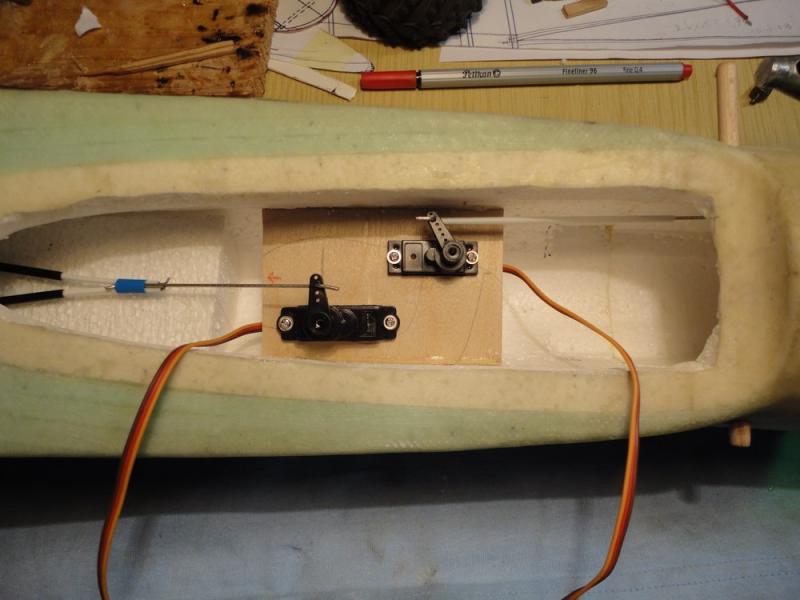

Pomyśl o wymianie serw na lotkach i wysokości na takie z metalowymi przekładniami. HXT 900 nie znam ale hs 81 jest zbyt delikatne do kombata. Polecam na wysokość TP MG 16R a na lotki TP MG 90 lub 90S.
