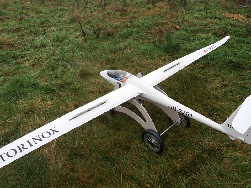

Ja mam też tylko Ventusa 2C tego producenta. Mój model jest gotowy do startu i czeka na wiosenny oblot. Trochę obawiałem się o wagę (wyszło 6720g do lotu) do tej rozpiętości 4500mm ale widzę, że u kolegi podobnie.
Mój prezentuje się tak:

#9 Pablo_433
Pablo_433
  • Modelarz
  • 307 postów
  • Age: 57
  • SkądWągrowiec
  • Imię:Paweł
Napisano 15 luty 2018 - 19:49
6.7 kg będzie szybki lub szykowany na zbocze ?
  • 0
#10 Jacek Walenciak
Jacek Walenciak
  • Modelarz
  • 75 postów
  • Age: 54
  • SkądKoszalin
  • Imię:Jacek
Napisano 15 luty 2018 - 20:00
Raczej na nizinny teren. Ale jak dobrze zawieje od morza, to mam w planach spróbawać kiedyś na wydmie. W końcu mam blisko do morza.😆

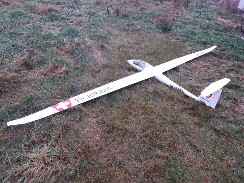

Napisano 15 luty 2018 - 20:27
mam DISCUS 4.5 metra waga 5.6 kg lata bardzo poprawnie ale z tą wagą jest to czysty szybowiec ,wasze modele w wersji elektro muszą tyle ważyć

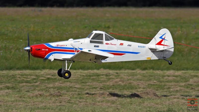

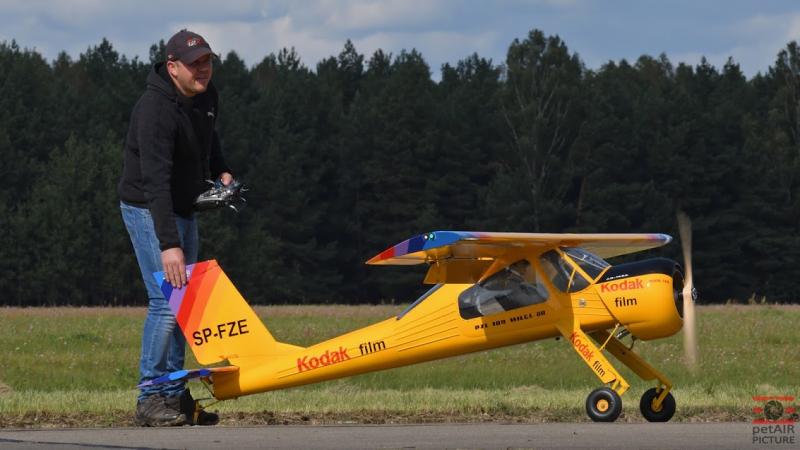

Napisano 15 luty 2018 - 21:58
Wilga ma MOKKI gwiazda a Piper ma DA 120 a mają 4 metry rozpiętości natomiast 30ccm pojemności holownik będzie musiał bardzo płasko holować bez agresywnego wznoszenia -powinien dać wtedy rade
