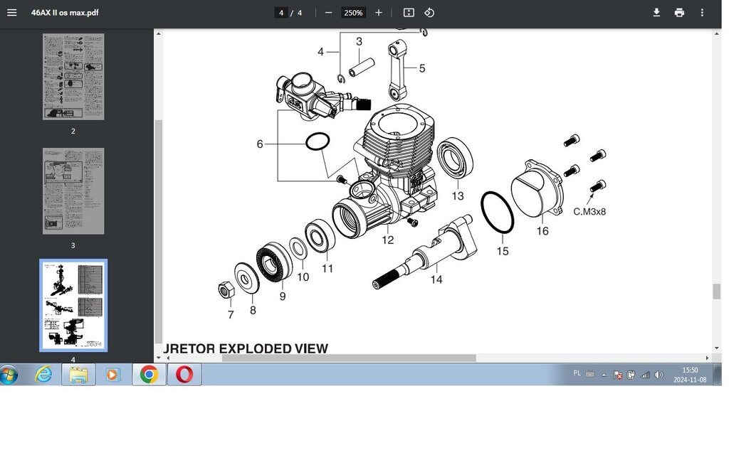

    instrukcja jakby ktoś był zainteresowany 25-35ax-manual.pdf
