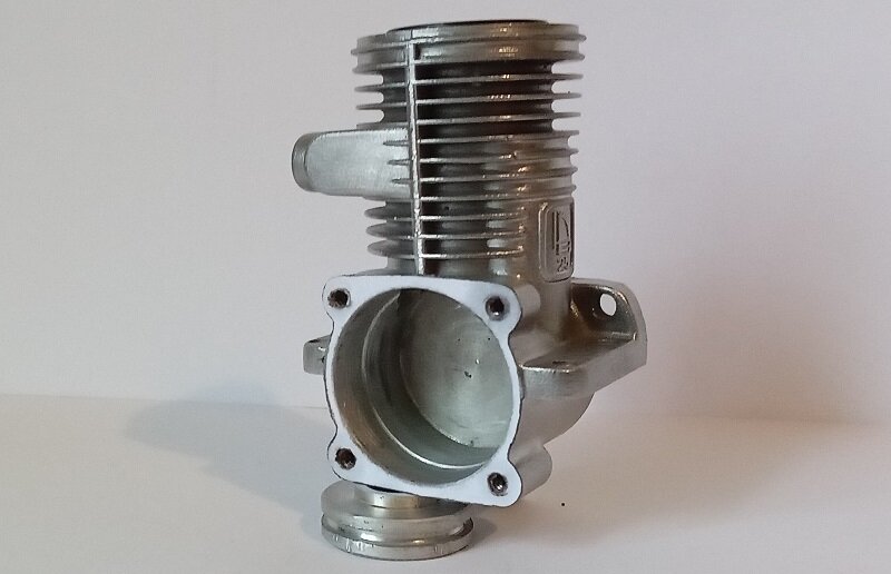

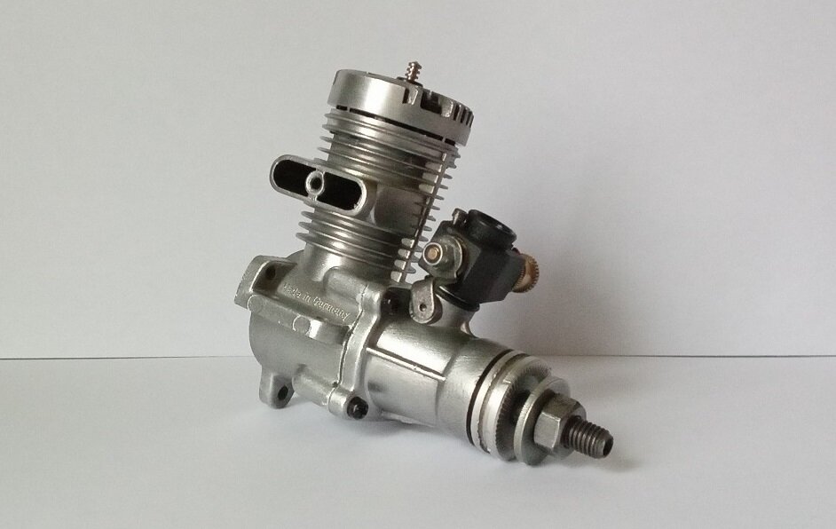

Silnik ukończony. Według mnie jest chyba sprawny i można by go odpalić. Przy obracaniu śmigłem ma bardzo dobrą kompresje. Ale nie mam zamiaru go uruchamiać. Jest wyczyszczony, zakonserwowany i pójdzie do pudełka by cieszyć oko. Mam jeszcze jeden do odnowienia i przywrócenie mu w miarę dobrego wyglądu.
Bardzo dziekuję za odpowiedz. Troszku zabawy z tym było, ale dorobiłem nową uszczelkę stara uległa zniszczeniu przy rozebraniu silnika.
Jakiś czas temu dostałem silnik jak na zdjęciu. Był brudny od jakiegoś oleju przepuszczam że rycyna. Podobnie w środku cały zaklejony i brak możliwości obrócenia wałem. Po kilku zabiegach udało się go rozebrać i wyczyścić. Teraz wszystko chodzi jak należy. Szkoda że nie zrobiłem zdjęcia przed rozebraniem, ale na chwilę obecną wygląda tak. Bardzo bym prośił o pomoc. Co to za silnik jaka pojemność . Może ktoś rozpoznaje i może pomóc.

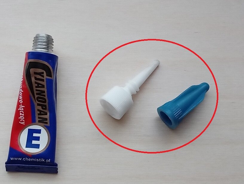

Nie chodzi mi o klej, ale o kupko samych dozowników na wymianę jakie zaznaczyłem na zdjęciu.
Poszukuję dozownika jak na zaznaczonym zdjęciu. Może ktoś wie gdzie można coś takiego kupić. Bardzo proszę o pomoc.

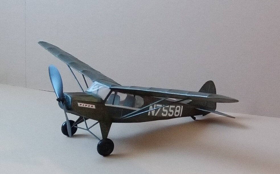

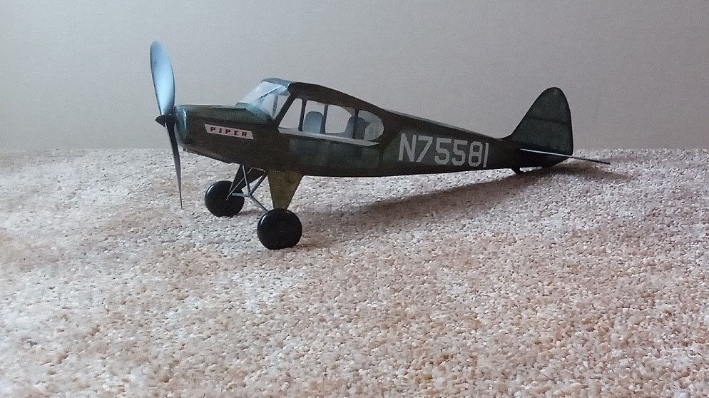

Troszku casu minęło od ostatniego wpisu. Tak na zakończenie relacji z budowy a by temat był zakończony. Model gotowy. Końcowe dane modelu: Rozpiętość - 510 mm Długość - 330 mm Zestaw napędowy Silnik 7x16 z przekładnią i śmigło 5x4,5

Pomalutku ale do przodu. Samolocik z oklejoną kabiną i naklejkami jakie były w zestawie. Czas na zamontowanie skrzydeł i jakąś próbę czy to coś poleci z napędem jaki zamontowałem.
Troszku czasu minęło ale model jest nadal w budowie. Nie ma się co rozpisywać bo to żadna rewelacja, ale na tą chwilę tak to wygląda. Nie wiem dlaczego na zdjęciu kolor jest tak ciemny, w rzeczywistości jest dużo jaśniejszy. Pewnie dla tego że zdjęcia robię telefonem i przy słabym świetle. Skrzydła też oklejone, ale pozostaną jeszcze parę dni przypięte do płyty.

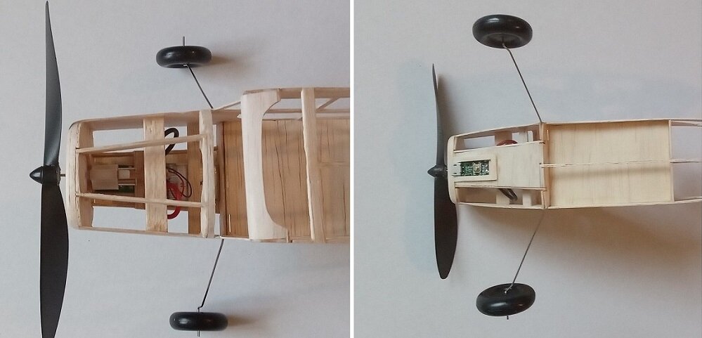

Prace przy modelu trwają nadal. Zamontowany napęd. Nadeszła pora aby przygotować model do oklejenia.

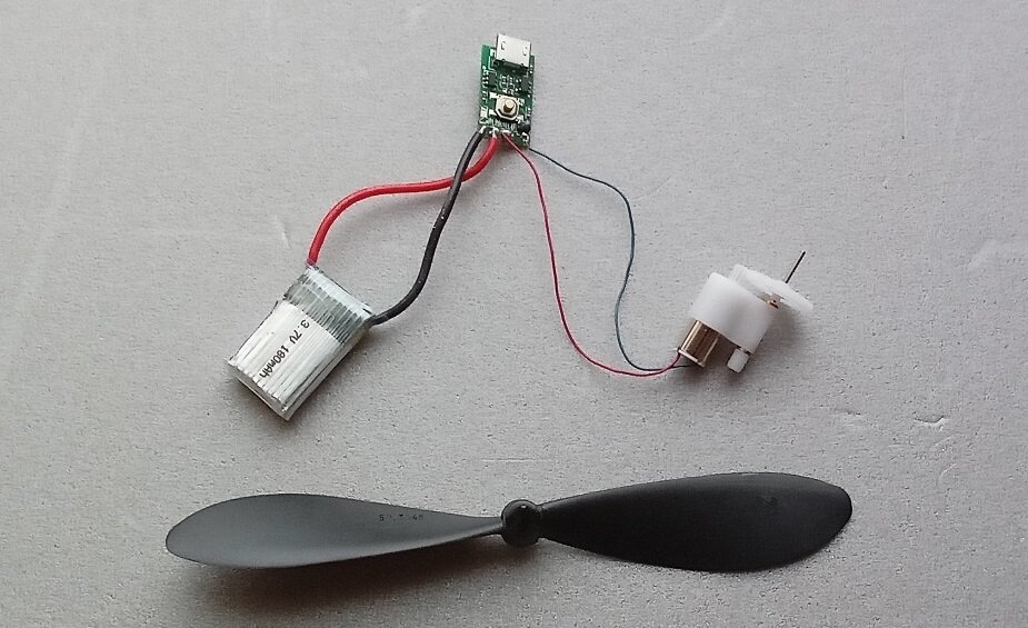

W modelu szybowca który robiłem wcześniej na samym silniku ze śmigłem 55mm model wykonywał 3,4 loty i napęd działał nadal ,ale z odczuwalnym spadkiem mocy. W tym zestawie który montuje do modelu gdzie dodałem przekładnię i dużo większe śmigło nie wiem na ile lotów to wystarczy. Przy tak zwanych próbach na sucho i trzymanie tego w ręce wydaje mi się ze dwa loty model powinien zaliczyć. W zestawie jest akumulator 180 mAh i na tym wykonam pierwsze próby. Jeżeli model spełni moje oczekiwania wymienię na nieco większy co na pewno pozwoli na więcej lotów przy jednym ładowaniu.
Zestaw taki jak ten. Przekładnia i śmigło też z tego sklepu. https://www.gammodel.pl/zestaw-napedowy-do-mini-modeli-samolotow-akumulator-3-7v180-mah-silnik-716-sterownik-p-499.html

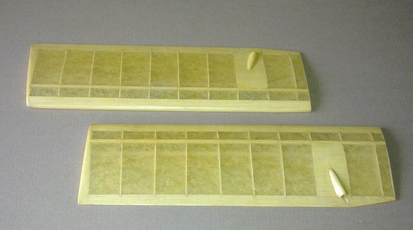

Tak jak wspomniałem wcześniej model będzie z napędem elektrycznym. Co do goleni podwozia pozostawię jak w orginale .Z tym że będą nieco inaczej ukształtowane i zamontowane inne koła bardziej przypinające orginał z nadzieją że model będzie mógł wystartować z jakiegoś utwardzonego pasa. Wracając do budowy. Skrzydła w zasadzie gotowe .Jeszcze drobna kosmetyka i można będzie oklejać. Zestaw napędowy jaki zaplanowałem do tego modelu jest przygotowany do zamontowania. Silnik 7x16 z przekładnią i śmigło 5x4,5 PS. Bardzo proszę o uwagi i własne sugestie co do budowy modelu. Bo dzięki temu można uniknąć lub naprawić własne błędy.

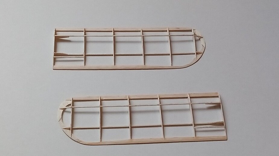

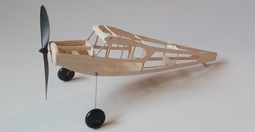

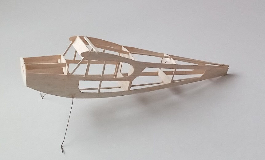

Troszku wolnego od pracy i budowa modelu idzie do przodu. Kadłub prawie gotowy. Teraz przyszła pora na dopasowanie napędu. I jak czas pozwoli w planie jest poskładanie skrzydła.

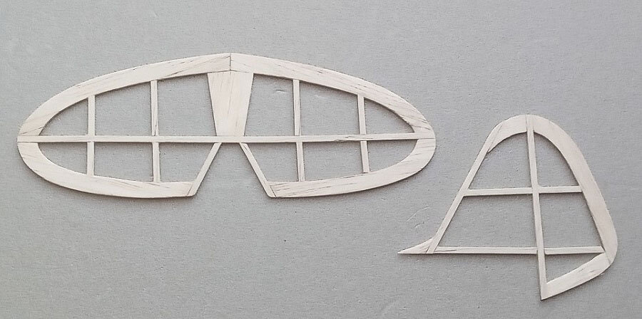

Model samolotu Piper Cub 95 Nie tak dawno znalazłem pod choinką niespodziankę a w niej model samoloty Piper Super Cub 95. - Samolot firmy GUILLOWS. Od pewnego czasu moim zainteresowaniem są mikro modele dla tego zdecydowałem zbudować ten model. W zestawie ponacinane elementy modelu na płytkach z balsy 1, 1,5 mm i inne drobiazgi do budowy. W orginale model jest z napędem gumowym ja mam zamiar zastosować napęd elektryczny. Rozpiętość - 510 mm Długość - 330 mm Budowa modelu rozpoczęta. Na początek stateczniki. Kadłub w trakcie klejenia.

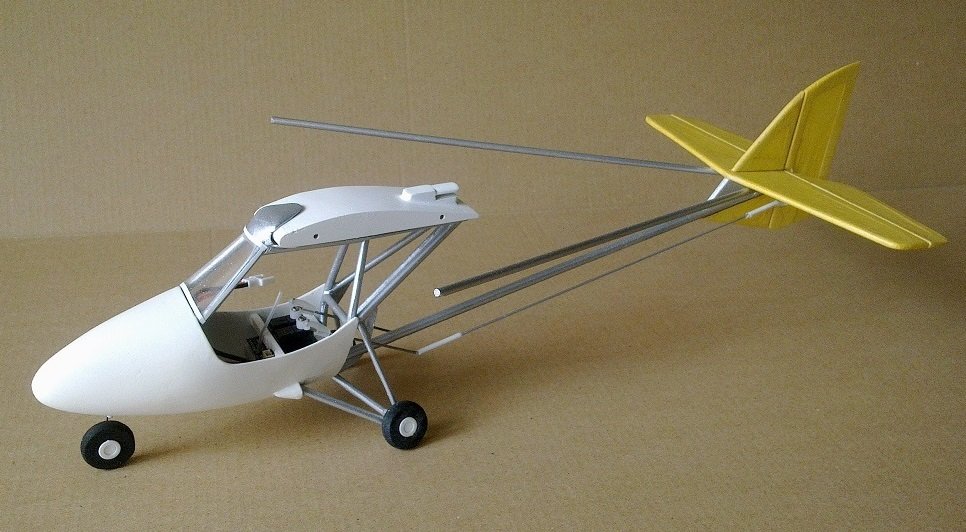

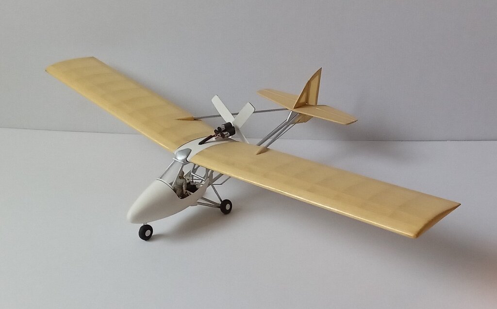

Mikro model samolotu : GRYF ULM1 Dane modelu samolotu: GRYFRozpiętość- 580 mm . Długość - 350 mmZasilanie ogniwo 1s 500 mAh.Zestaw napędowy 3 silniki szczotkowe 7x16 + przekładnia. Uzyskany ciąg około 45g. Waga modelu -70g.Nadajnik i odbiornik razem z serwami od modelu mikro Cessna 182 Relacja z budowy:https://pfmrc.eu/topic/83519-gryf-ulm-1/
Troszku czasu minęło, ale model został ukończony. Dla tego postanowiłem dodać zdjęcie gotowego modelu. Końcowe dane modelu samolotu Gryf.. Rozpiętość- 580 mm . Długość - 350 mm Zasilanie ogniwo 1s 500 mAh. Zestaw napędowy 3 silniki szczotkowe 7x16 + przekładnia. Uzyskany ciąg około 45g. Waga modelu -70g. Nadajnik i odbiornik razem z serwami od modelu mikro Cessna 182. Relacja z budowy: https://pfmrc.eu/topic/83519-gryf-ulm-1/

Pomału zbliżam się do końca budowy modelu. W zasadzie wszystko gotowe i działa poprawnie. Pozostało kilka drobiazgów i wklejenie skrzydła.

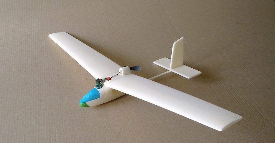

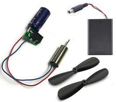

W ostatnim czasie podczas budowy modelu Gryf powstały dwa mikro motoszybowce z pianki XPS styrodur z mikro napędem szczotkowym. W pierwszym modelu zestaw napędowy jak na zdjęciu. Zestaw napędowy do mini modeli samolotów akumulator 3,7V.180 mAh - silnik 716 - sterownik Dane modelu: Rozpiętość - 600 mm. Długość - 295 mm. Waga około - 25g Drugi nieco mniejszy model z użyciem kondensatora do zasilania silnika szczotkowego Zestaw napędowy do mini modeli - Silnik 6x15mm 3,7V + śmigła 45mm Dane modelu: Rozpiętość - 420 mm. Długość -210 mm. Waga -12g. Wszystkie niezbędne materiały do budowy dostępne w sklepie: https://www.gammodel.pl/ Relacja z budowy: https://pfmrc.eu/topic/83307-motoszybowiec/

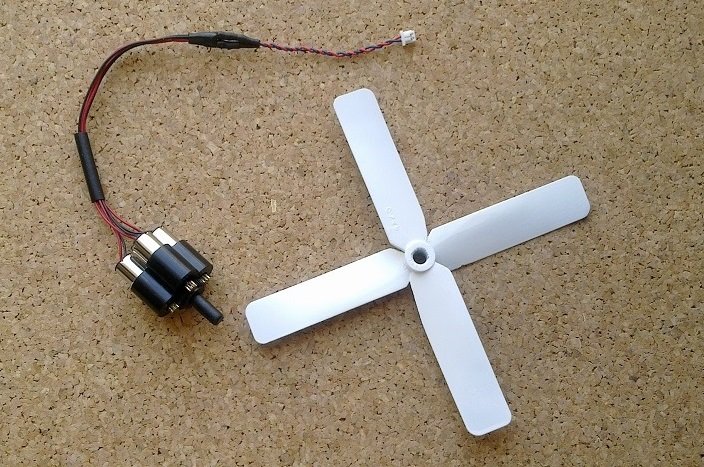

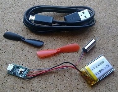

Ostatnio kupiłem taki zestaw napędowy. Silniki 7x16 . Zrobiłem kilka prób i wychodzi na to że z maksymalnym śmigłem 4 cale jakie mogę zamontować w tym modelu uzyskałem wynik około 45g ciągu. Zastanawiam się czy montować to w modelu którego waga to jakieś 65,70g.
