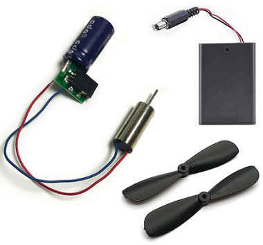

Mam jeszcze coś takiego silnik 7x15. Jak na razie nie sprawdzałem i nie wiem do jakiej wielkości modelu można by to zastosować. Na pewno to wykorzystam ale jak to mówią musi przyjść czas i pora. Możesz napisać coś więcej o tym zestawie na zdjęciu.Jaki sinik,śmigło i co to za przekładnia.Może masz zdjęcie modelu z tym zestawem.

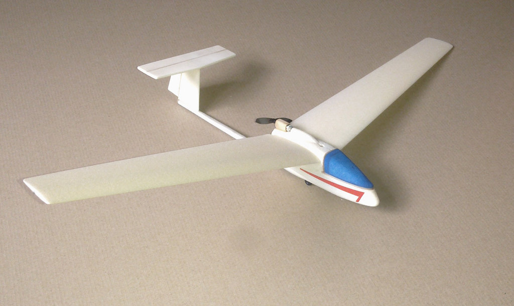

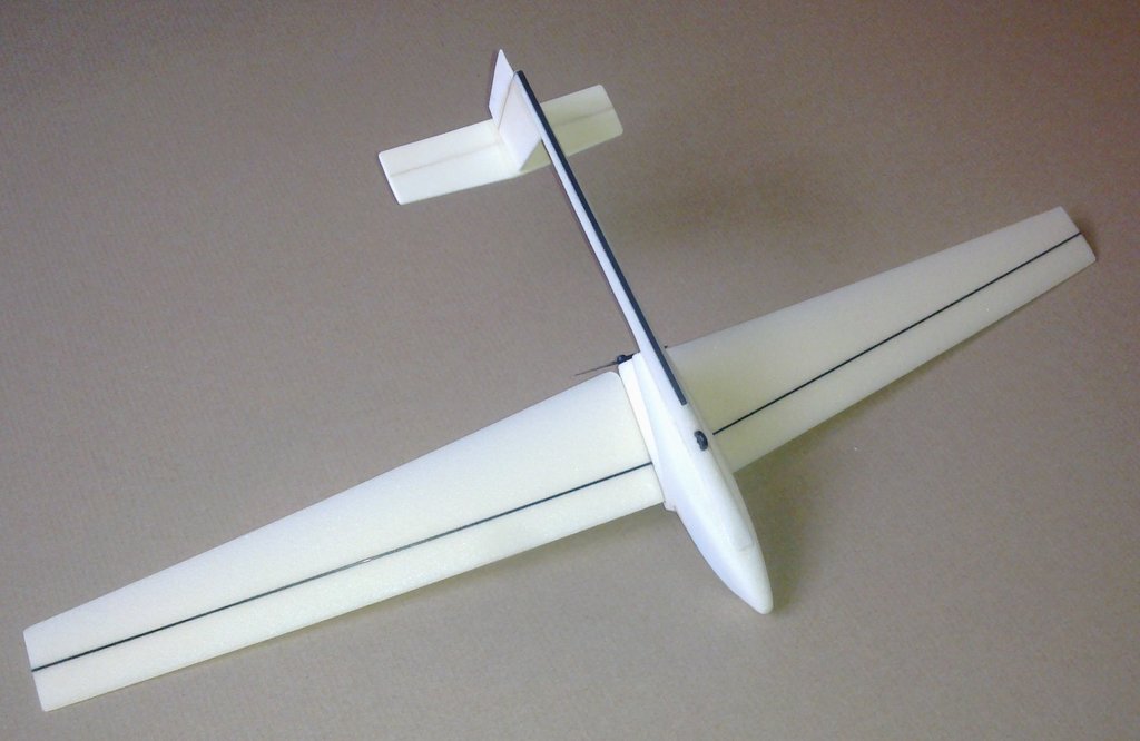

No i motoszybowiec w moim wydaniu gotowy. Końcowe dane modelu. Rozpiętość - 600 mm Długość - 295 mm Waga około - 25g Napęd jak w opisie powyżej.

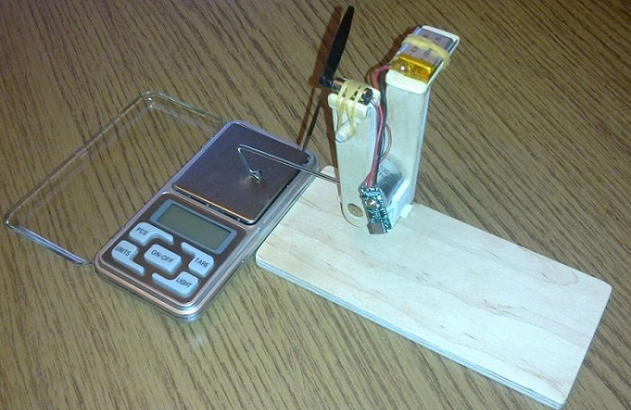

Nie byłbym sobą gdybym nie sprawdził co może ten zestaw napędowy. Na takim moim wynalazku ze śmigłem 65 mm uzyskałem ciąg około 23g. Po około dziesięciu sekundach obroty zaczęły się zmniejszać aż do wyłączenia. Po ponownym włączeniu wszystko zaczyna się od nowa. Zrobiłem trzy takie próby i wszystko gra,według mnie to całkiem fajny napęd jak do takich modeli.Jeszcze jestem ciekaw jak to będzie w realu. A tak wygląda model od spodu. Jeszcze tylko drobna kosmetyka i gotowe.

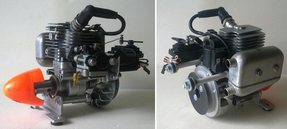

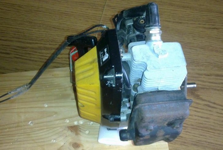

Jakiś czas temu postanowiłem przerobić silnik od kosy czy dmuchawy spalinowej na modelarski.Dzięki dużej pomocy na Forum udało się to zrobić i doprowadzić do uruchomienia silnika w nowym życiu. Efekt końcowy godowego silnika. Testy i próby uruchomienia silnika. Dla zainteresowanych relacja z budowy: https://pfmrc.eu/topic/59197-przeróbka-na-modelarski/

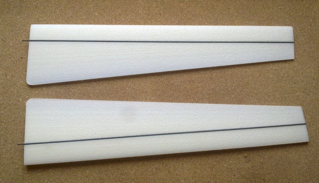

Skrzydła gotowe. Jak widać skrzydła wzmocniłem prętem węglowym. W pierwszym założeniu miał to być pręt 0,8 ale zdecydowałem się na 1mm. Czasu wolnego jak na razie nie brakuje i zaczynam wszystko składać w całość.

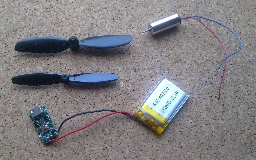

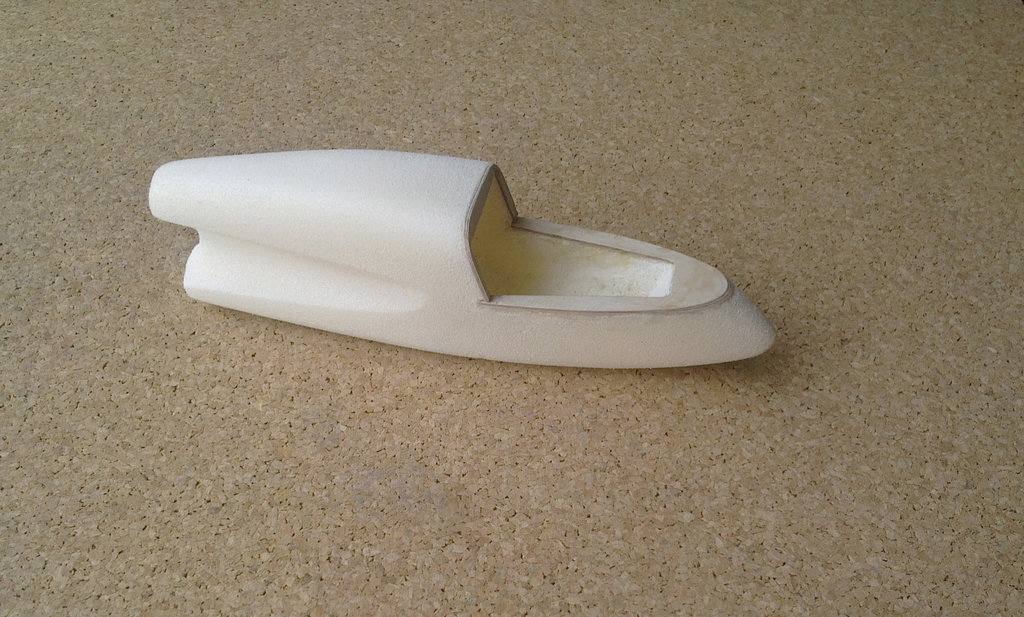

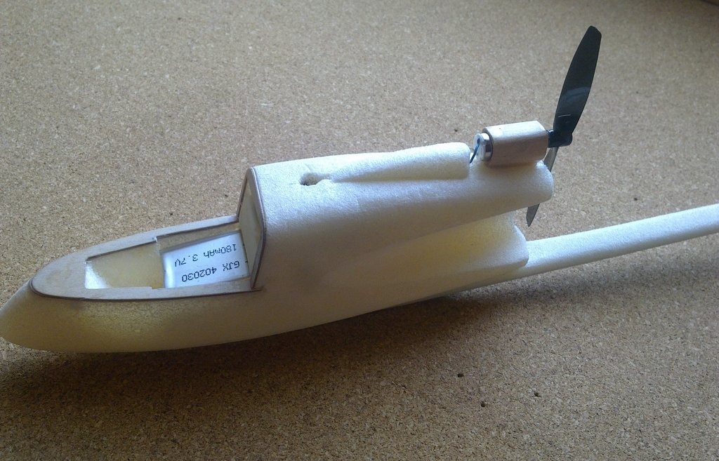

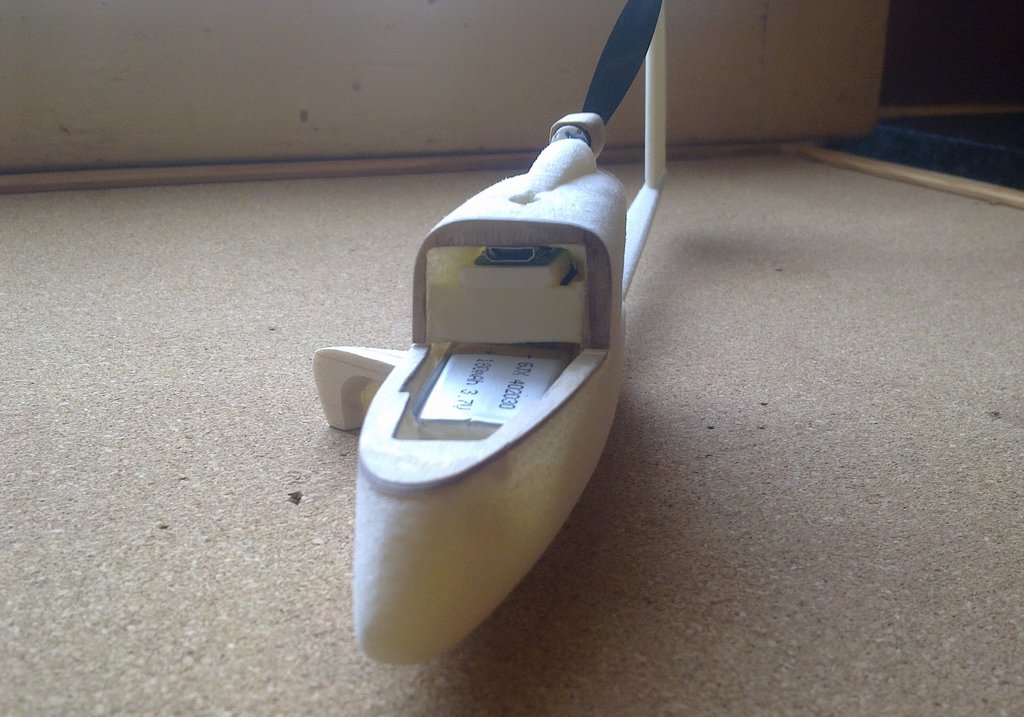

Wracając do tego silnika 8,5x20 Mam taki regulator i chciałem go wykorzystać do tego silnika. https://www.sklep.modelmaking.pl/product-pol-1949-Regulator-napiecia-JES-040-Break-4A-Seria-Advance-Yeti-Model.html Przy zasilaniu 2s z innym silnikiem pracuje bez problemu ale z 1s po kilku sekundach się wyłącza.Nie znam się na elektronice ale czy jest jakiś sposób aby na wyjściu było napięcie odpowiednie do silnika 8,5x20. Wracam do szybowca. W modelu jest zamontowany taki zestaw napędowy: https://www.gammodel.pl/zestaw-napedowy-do-mini-modeli-samolotow-akumulator-3-7v180-mah-silnik-716-sterownik-p-499.html Z tą różnicą że śmigło zamienię na 55 - 65 mm. A tak jest zamocowany silnik i upchana cała reszta.Jedyny problem, żeby włączyć silnik jest potrzebna zapałka. Dostęp do włącznika jest dostępny przez otwór widoczny na zdjęciu. Za wiele roboty nie zostało.Dziś biorę się za wzmocnienia skrzydeł i jak dobrze pójdzie do końca tygodnia model powinien być gotowy.

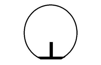

Faktycznie nie pokazałem jak jest wzmocniona belka kadłuba. Miej więcej wygląda to tak, belka w przekroju. Od spodu są wklejone dwa płaskowniki węglowe 3x05 mm. Co do skrzydeł nie są jeszcze gotowe ale od spodu wkleję pręt węglowy 0,8 mm,wydaje mi się że powinno wystarczyć.Ten model nie będzie niczym oklejany no może jakiś lakier. Model całkiem fajny no i prosty w budowie, chyba mam nawet jego plany.Ale to nie to co mam zamiar stworzyć. PS.A tak przy okazji chciałem zapyta na temat silnika szczotkowego 8,5x20 mm. W niektórych opisach jest informacja że może być zasilany z pakietu 2s. Czy to prawda? Mam taki zestaw z przekładnią i chciał bym go wykorzystać w jakimś modelu, ale przez niewiedzę nie chciał bym go spalić . Bardzo proszę o informację na ten temat.

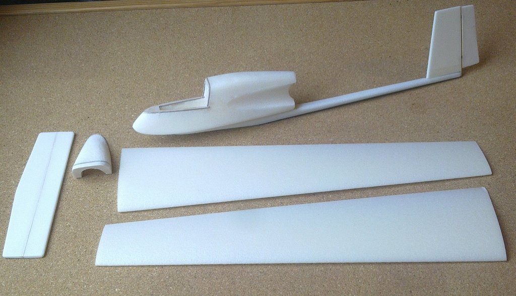

Teraz dla mnie taka pora że mam sporo wolnego czasu i próbuję coś nowego stworzyć. Skrzydło jest pełne profilowane. Takie jak to: https://www.gammodel.pl/mini-rdzen-skrzydla-s-3021-p-498.html Na chwilę obecną mam gotowe wszystkie części modelu. Tak to mniej więcej wygląda. Waga tego co na zdjęciu to jakieś 12g. PS. Mam w planach jeszcze jeden model samolotu,ale na razie jestem na etapie poszukiwania planów i z tego co widzę nie jest to takie proste. Bo sobie wymyśliłem takie coś.

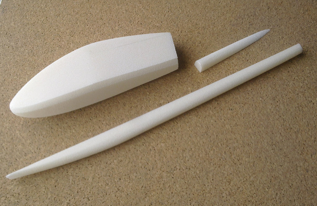

Całe wyposażenie wraz z silnikiem jest przygotowywane do montażu. Ale jest z tym troszku zabawy i wszystko postaram się pokazać. Ten biały pręt to belka kadłubowa jest wzmocniona płaskownikami węglowymi wklejonymi w kształcie litery T. Co daje duża sztywność, no i jest to wszystko ręczna robota. Zdecydowałem się na budowę modelu z XPS styrodu, bo uważam że chyba nie ma lepszego materiału do obróbki szlifowania itp.

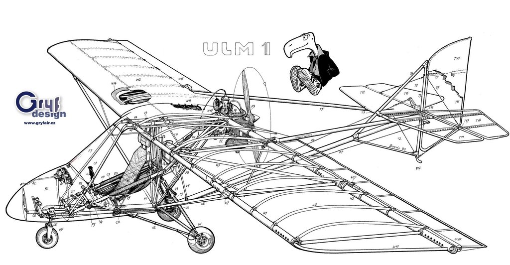

Poszukuję planów lub jakiś rysunków samolotu jak na zdjęciu.Jedyne na co trafiam to zdjęcia samolotu lub to co pokazałem.Może ktoś ma jakiś plan lub rysunki takiego samolotu i mógłby udostępnić to bardzo bym prosił o pomoc.
Tak jakoś mnie wzięło na kolejny modelik w skali mini.Tym razem coś na odmianę, bo będzie to [jak to nazwać] moto szybowiec swobodnie latający? Dopiero po pierwszym locie zdecyduje czy zamontować wyposażenie RC. Model będzie całkowicie wykonany z pianki XPS styrodur. Coś o tym czymś. Rozpiętość - 600 mm . Długość - 290 mm. Waga - ? Napęd silnik szczotkowy 7x16. A tak zaczyna powstawać szybowiec.
