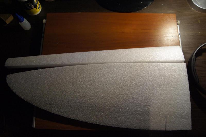

  21. Tak powinno wyglądać: Przykleja się natarcie do reszty skrzydła dzięki czemu "wychodzi" ten charakterystyczny kształt skrzydła spita

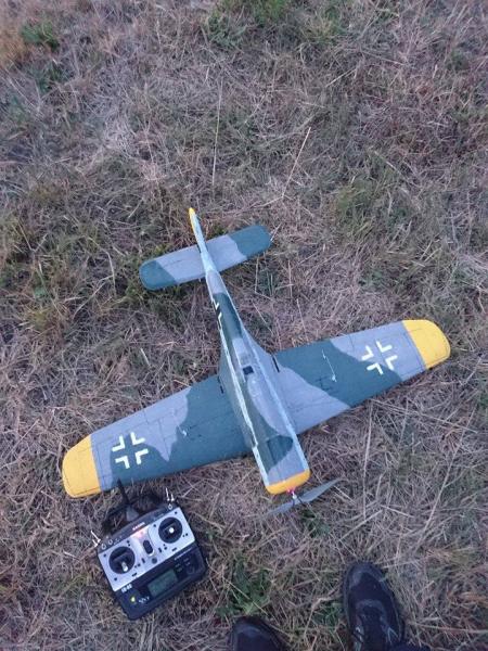

  23. Pogoda wyśmienita więc odstawiłem malowanie na jutro i zabrałem się za oblot. Lata.. no jak esiak musiałem tylko pobawić się z SW i akumulatorem ale po 3 starcie już lata ładnie. Jakieś tam zdjęcia z lotu ( latanie i jednoczesne robienie zdjęć lewą ręką od gazu, nie jest zbyt proste )
