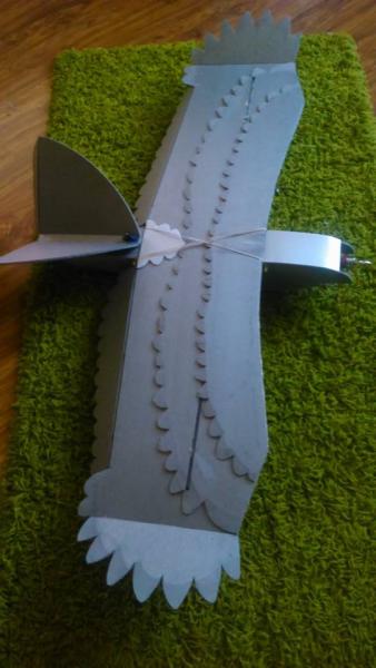

Jakiś czas temu znalazłem plany depronowego orzełka. Włożyłem do niego bebechy z pioneera- lata pięknie. Zacząłem buszować w internetach w poszukiwaniu kolejny latających zwierzątek. Trafiłem a to coś: Wrzuciłem do SolidWorks'a i wyrysowałem coś takiego ciut większego opartego o profil Kfm-3: Po jednym wieczorku rysowania zaczęło się cięcie i klejenie pianki na soudal 66A: kable serw schowałem w drugim stopniu skrzydła i dodałem listewkę sosnową 6x3 mm: z gładkiego depronu 5 mm wykonałem Statecznik pionowy: tak wyglądał w miarę poskładany: Pierwszą poprawką jaką wprowadzę do projektu to przesunięcie nieco głowy w tył bo akumulator wylądował za SC który ustaliłem sugerując się planami z sieci Pierwsza próba: Model przy skręcie wpadał w nie wiem jak to nazwać "korkociąg? " Dodałem Statecznik pod brzuszkiem: Tym razem model strasznie ciążył na ogon, leciał na śmigle i wylądował na ok 10-12 metrach. Z pomocą przyszedł sąsiad z długą drabiną (moja była za krótka), zmajstrowałem 8 metrową tyczkę i udało się model zrzucić na ziemię. Jedynym uszkodzeniem były urwane przednie łapki. Trzecia próba, akumulator przesunięty nieco do przodu, zaczynało się obiecująco jednak odmówił współpracy i odpadła dźwigienka jednej z lotek. Jutro dalej będę walczył z prototypem. Na koniec kilka danych modelu: Rozpiętość ok 730 mm Długość ok 900 mm Masa 480 g Serwa na lotkach 9g Serwo SW 13g Silnik i regulator: Redox 850/1400 + Redox 40A dużo za duży do tego modelu, odziedziczył go po innym modelu. Docelowo ma być to emax 2812 i reg. 20A

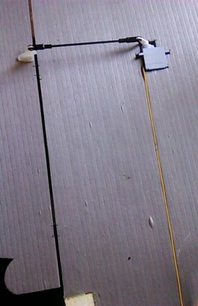

Serwo jest wklejone na 1/2 długości lotki. Wpuszczone w pierwszy i drugi "schodek" Skrzydła Popychacz z 2mm węgielka.
Szybować szybuje w bezwietrzną pogodę bo jak pod wiatr to zaraz go hamuje

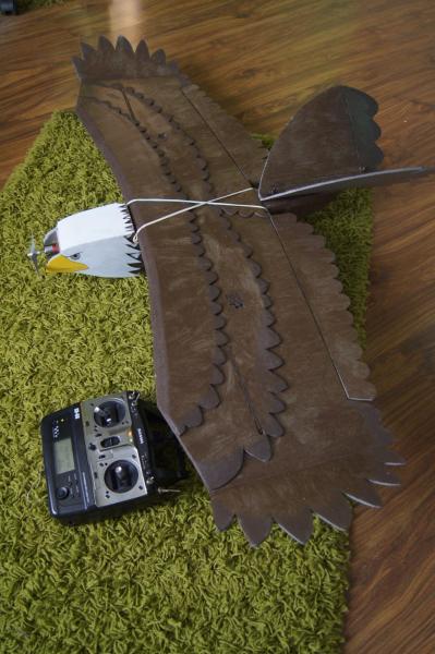

Z braku pomysłu na zagospodarowanie wyposażenia z ubitego Pioneera, znalazłem w sieci plany Orzełka z depronu. Link do planów: http://members.northwoodhornets.at/attachments/FFFeagle56_sm_Origina.pdf Parę danych modelu: Rozpiętość: 1500mm Długość: 730mm Masa do startu: 550g akumulator LiPo 1300mAh 2 serwa 9g 1 serwo 13g na wysokość silnik i regulator no-name z pioneera śmigło 7x6 Filmik z oblotu i kreta spowodowanego przez odczepienie się rzepa mocującego akumulator https://www.youtube.com/watch?v=PK7pC2GCkHM
