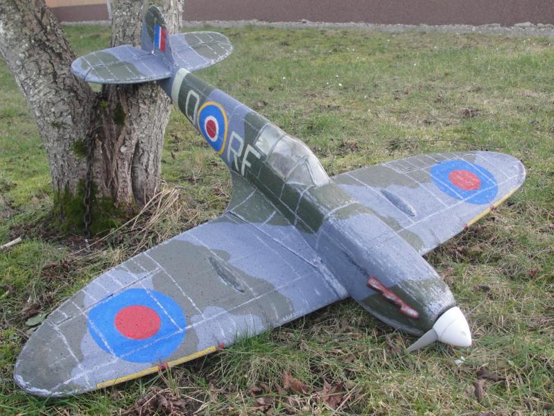

Ja w swoich esa i spitfire xl oznaczenia malowałem, Naklejki zaczynały schodzić ze skrzydeł po iluś lądowaniach w trawie no i ze względu na fakturę epp lepiej wygląda malowane niż błyszczące naklejki

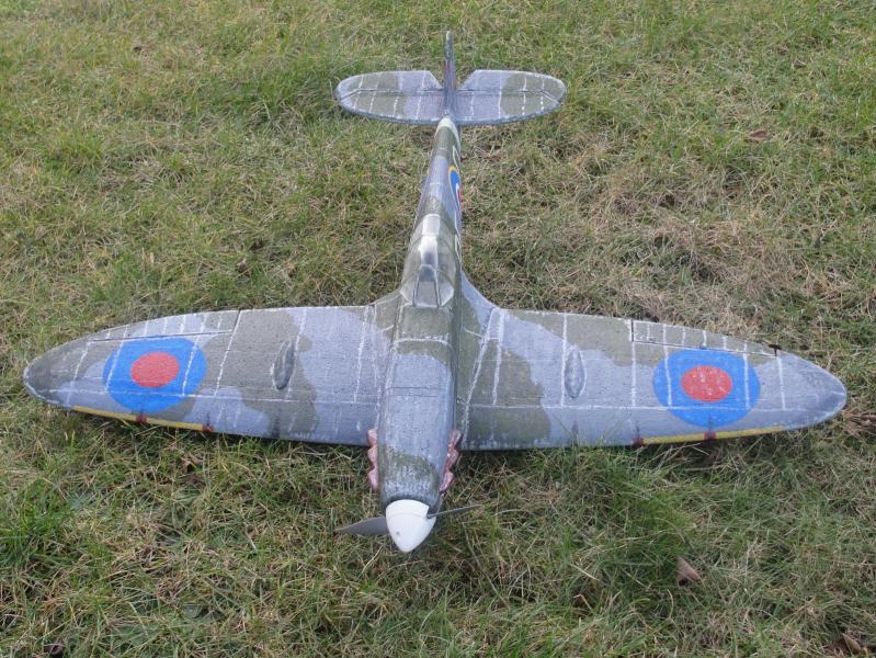

po południu wybrałem się jeszcze dwa razy na wał przeciwpowodziowy który mam rzut kamieniem od domu, startowałem gdy wiatr ucichł i już nie zaciągałem SW bo miałem zapas paru metrów do ziemi...W porównaniu do małych esiaków jest mniej podatny na wiatr 2x 1300 mAh starczyło mi na ok 10-15 minut lotu na 80-100% gazu. -

Tak, po wyrzucie zaciągam SW zanim model nabierze prędkości...dlatego tak ogon siada.... Muszę popracować nad tymi startami -

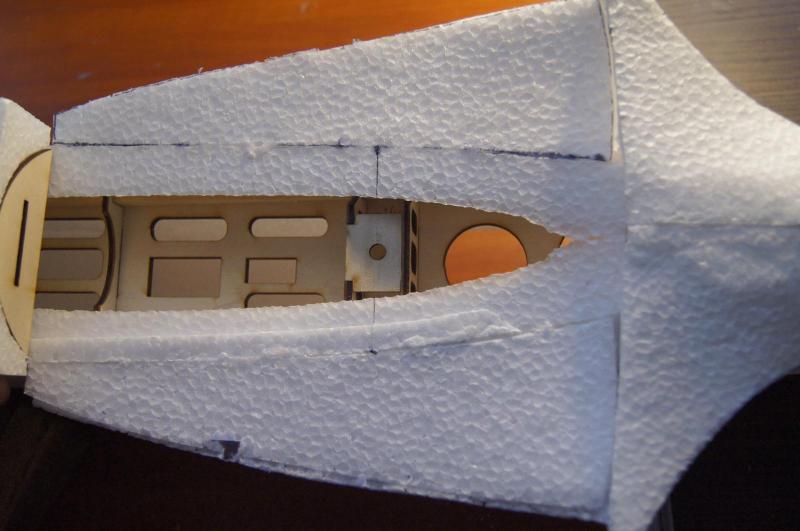

Założyłem śmigło z kołpakiem. Zabrałem się za wyważanie modelu: Musiałem przenieść regulator pod sklejkową półkę dzięki czemu akumulatory mogłem przesunąć maksymalnie do przodu. Dzięki kołpakowi który waży ok 25g obyło się bez ołowiu.. Teraz ładuję akumulatory a jutro jak tylko pogoda dopisze oblatam model. Filmik obowiązkowo z mam nadzieję udanego lotu. -

Widziałem wiele zdjęć już po tym jak to nabazgrałem na modelu Niby zamalowałem większość tego aluminium ale dalej w słońcu się odbija... Już sam nie wiem czy tak zostawić czy kupić farby i zamalować wszystko -

Dlatego pozbyłem się nadmiaru aluminium kończę markerem podział blach i czekam na odpowiednie warunki pogodowe i aparat... Muszę jeszcze dociąć wał pod piastę z kołpakiem+ on sam wymaga kilku modyfikacji. Ale do oblotu założę chyba zwykły prop-saver z esiaka. Jak pogoda pozwoli to w niedzielę oblot (wtedy też odzyskam aparat) -

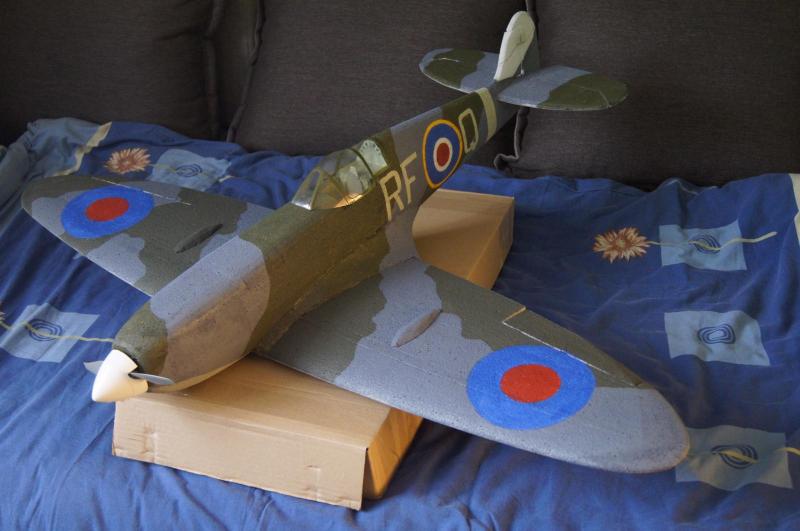

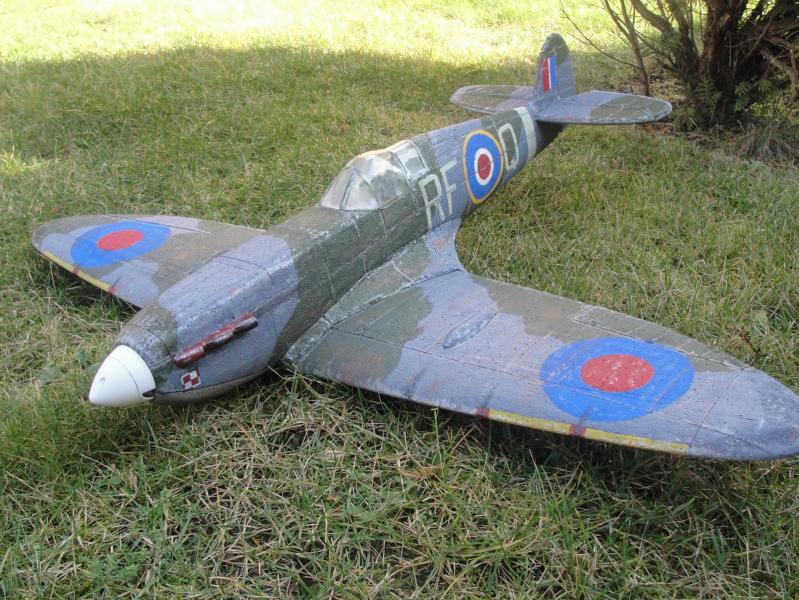

Powalczyłem z tym nadmiarem koloru aluminium. Teraz powinno ciut lepiej wyglądać. Zostało jeszcze dużo zabawy markerem -

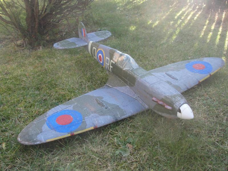

coś pokombinuję jeszcze z tym brudzeniem bo fakt czyściutki jak spod myjki No i brakuje mu działek trzeba coś będzie wystrugać -

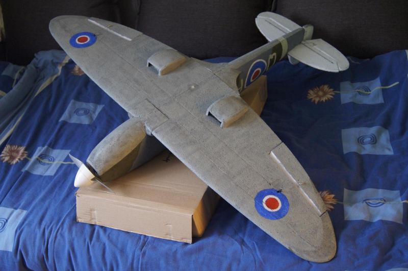

Spitfire XL NaPolskimNiebie
Michał K. odpowiedział(a) na Michał K. temat w Modele średniej wielkości

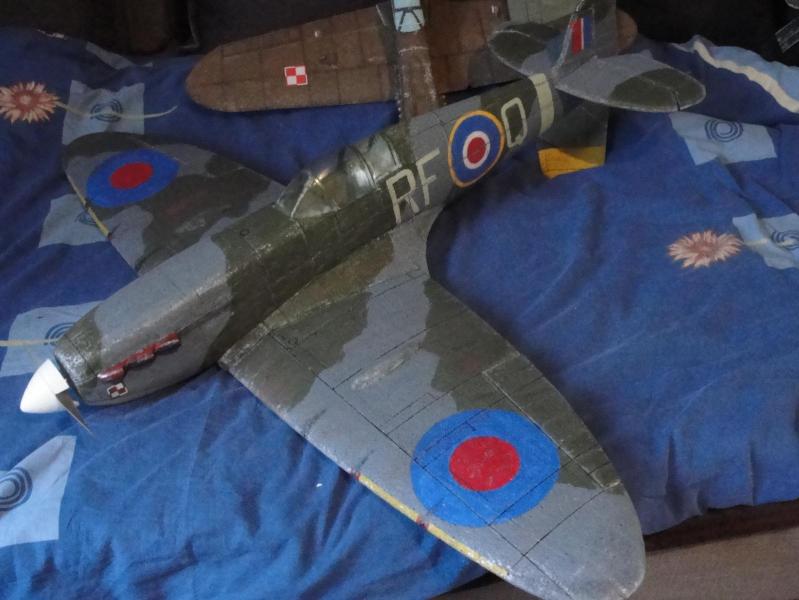

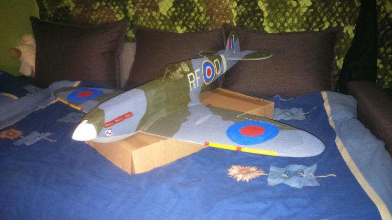

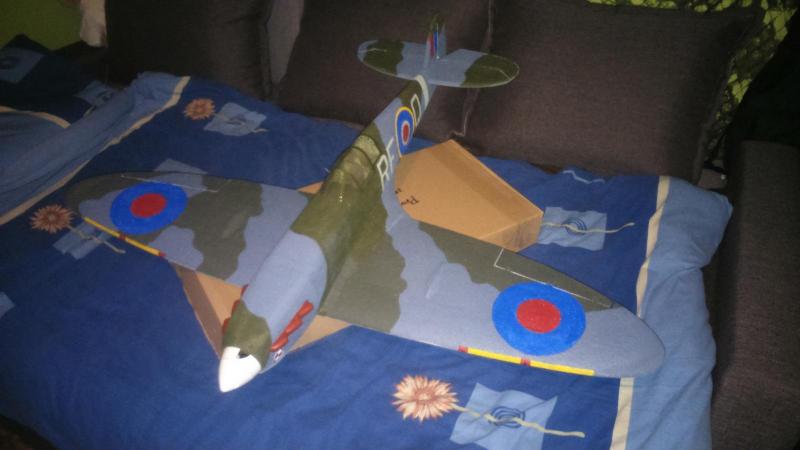

Malowanie jako tako skończone. Przy okazji zważyłem model z akumulatorami i całą resztą waży 870g. Same akumulatory ( 2x 1300 mAh) ważą 220g + rozgałęziacz do nich kolejne 10g i myślę nad kupnem do niego oddzielnego akumulatora 2200 mAh, przykładowo redox o tej pojemności waży zaledwie 148g. Mam pytanie gdzie w tym modelu znajduje się SC ? czy mam sobie sam wyliczyć ? -

Dzisiaj dokończyłem tylko malowanie Jutro zabiorę się za podział blach i drapane aluminium itp. Siostra zabrała ze sobą na weekend lustrzankę więc zdjęcia robione telefonem dość słabej jakości -

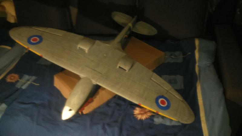

Aerografu nie mam ale radzę sobie jakoś pędzlami. I dzięki za radę co do sposobu na ślady eksploatacji. Będę miał zajęcie na wieczór I dzięki Wszystkim za miłe słowa to dla mnie dobra motywacja do dalszej pracy -

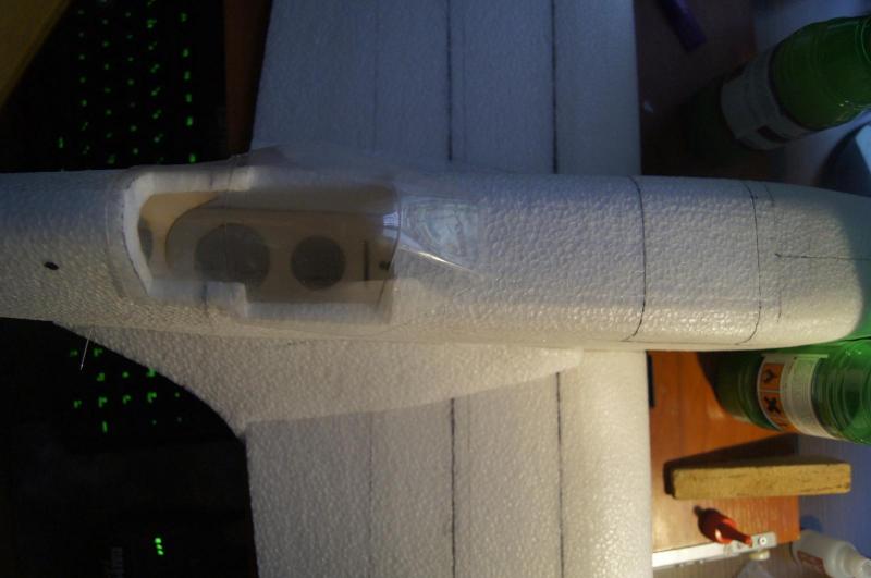

Spit bliski ukończenia zostało mi trochę malowania, zrobienie podziału blach, przyklejenie kabinki i wydechów i docięcie kołpaka pod śmigło: Tak sobie to wyszło ale mówi się trudno -

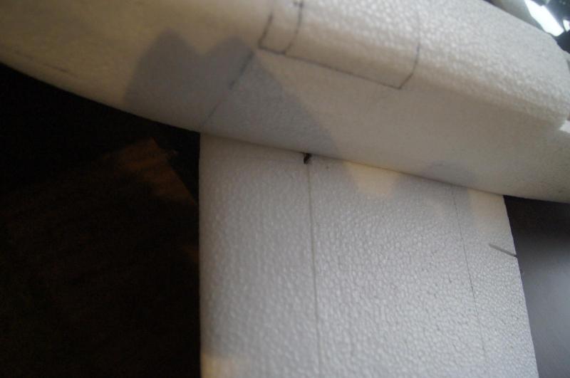

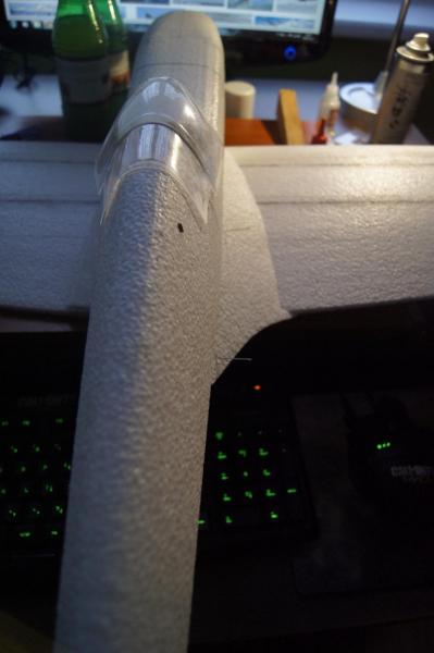

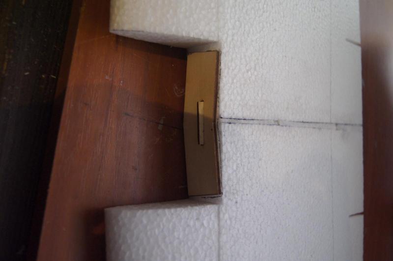

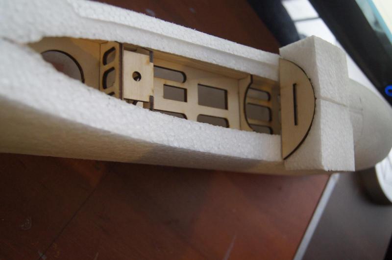

skrzydło będzie odejmowane. jak kleiłem te elementy to między kadłub a skrzydło dałem kartkę papieru by nic przypadkiem się nie skleiło a od spodu wygląda to tak: -

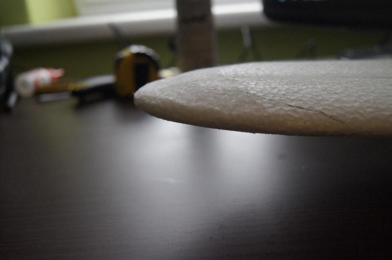

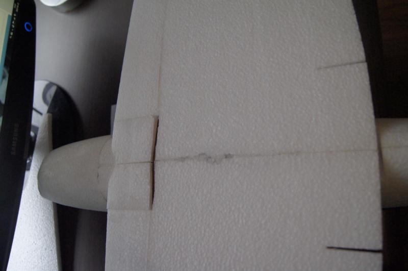

Trochę poprawiłem i nie schodzi już w linii prostej tylko powierzchnia jest wklęsła i końcówkę obniżyłem na tyle na ile się dało -

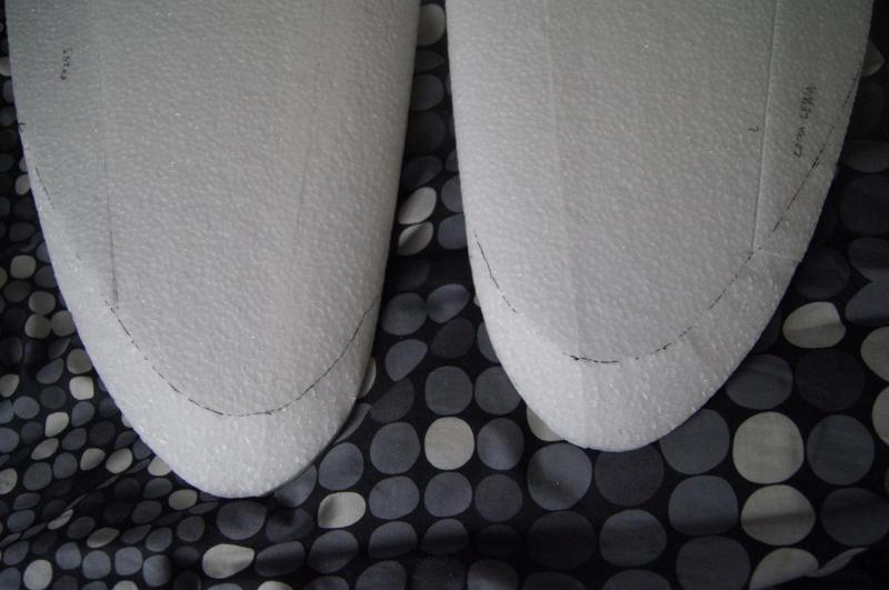

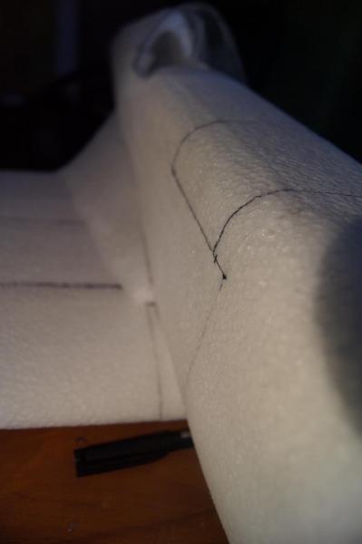

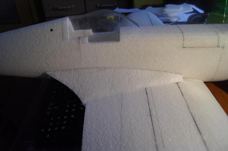

Zabrałem się za robienie przejścia kadłub-skrzydło wykonałem szablony z powiększonego modelu kartonowego i nie wiem czy nie przesadziłem trochę z wielkością: patrzę na zdjęcia zerkam do gry War Thunder i za nic mi to nie pasuje. Trzeba będzie bawić się dalej -

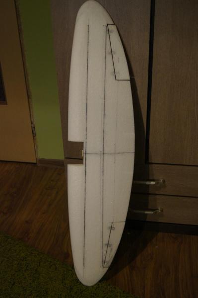

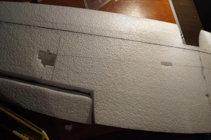

Skrzydło prawie skończone. Dostało lotki jutro wkleję brakujący węgiel od spodu oraz mocowanie śruby Wypaliłem miejsce na serwa i złączkę przedłużacza Koniec na dziś. -

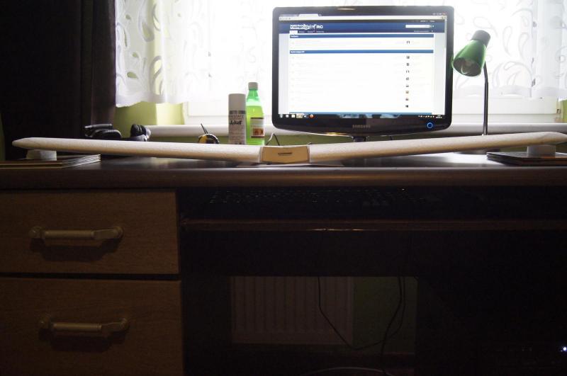

Dobrze dobrze już poprawię.... Czeka mnie cięcie całych skrzydełek bo wznios za mały... no ale Krytyka to podstawa Edit: Nie poprawiam wzniosu.. będzie jak było w oryginale jest ok 7,5 stopnia u mnie 4... To nie makieta ale jeżeli kogoś faktycznie razi taka rzecz to nie musi tutaj wchodzić -

Dzisiaj powalczyłem ze skrzydłami: Potem skleiłem obie połówki pamiętając o wzniosie: Wkleiłem elementy mocujące skrzydło do kadłuba: Tak wygląda po złożeniu: Dzisiaj skupię się na zamaskowaniu od spodu miejsca łączenia skrzydła z kadłubem, wkleję węgle i zabiorę się za robienie szablonów do przejścia kadłub-skrzydło trochę będzie zabawy: Malowanie chcę zrobić inwazyjne (czarno-białe pasy) i możliwe, że oznaczenia wezmę któregoś z pilotów 308 dywizjonu jedynie nie będzie się zgadzać wersja spita bo w 44 roku latali na spitach mk IX a ten jest mk V no ale z wyglądu dużej różnicy nie ma
