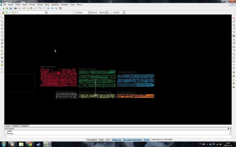

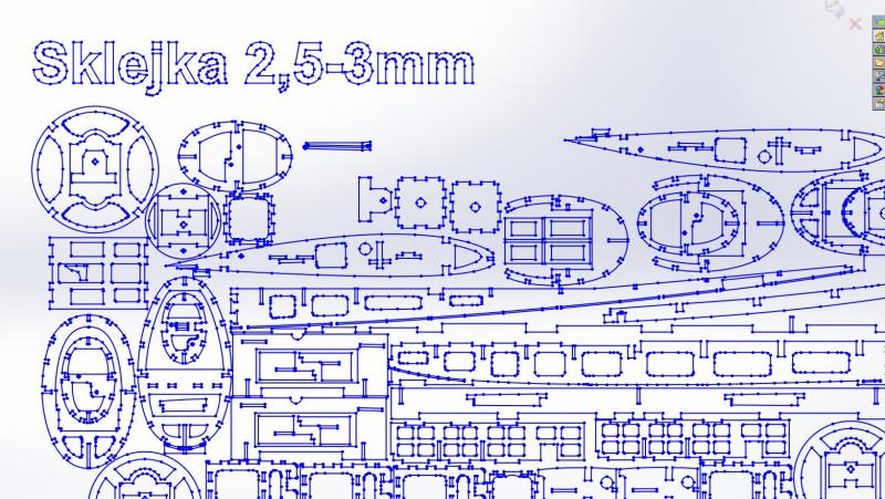

Spróbowałem jeszcze programem DraftSight pousuwać bloki po czym wrzuciłem dla sprawdzenia plik do SolidWorks'a i problem znikł także jest prostszy i szybszy sposób Edit: Od razu lepiej: Po wrzuceniu do SolidWorks'a liczba elementów zmniejszyła się z 25219 do 16003
Ja to wrzucam do szkicu. wygaszam go włączam na tej samej płaszczyźnie nowy szkic i przechwytuje linie z podkładu. Całkiem szybko to idzie
Co do czyszczenia dxf'a to dla mnie nie problem 1-2 dni i będzie gotowe. Mam na to prosty sposób.
Pozwolę sobie umieścić tutaj plany w formacie dxfi dwg które wysłał mi Pan Tomek los pod laser2014dxf.dxf los pod laser2014dwg.dwg
Mam problem. Po prze-konwertowaniu pliku do SW deseczka balsowa ma 25400mm długości... to nie problem wystarczy skalowanie. A mam pytanie bo mój drugi problem to zwielokrotnienie linii i co mam z tym zrobić ?
U mnie to samo co u grafitxt
