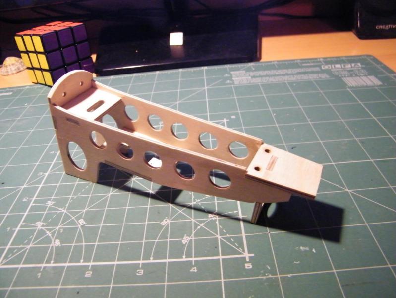

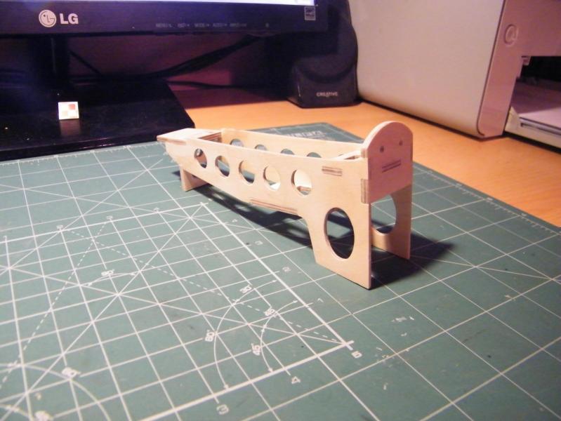

Prace znów trochę ruszyły do przodu Sklejkowa klatka kadłuba wykonana technologią laubzegowo - dremelową: Oklejony został również ster kierunku:

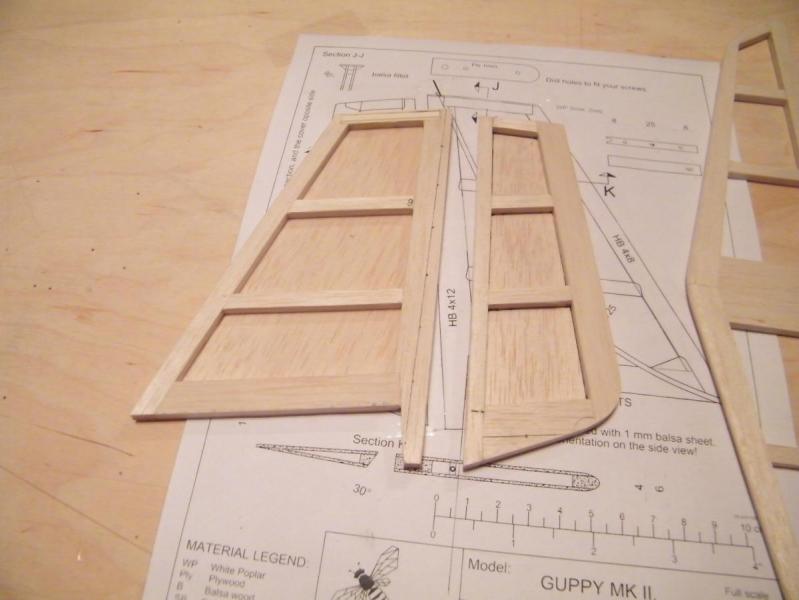

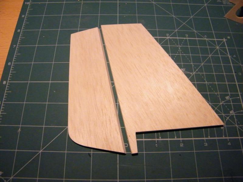

Korzystając z wolnej niedzieli trochę podziałałem i prace powoli posuwają się do przodu: Gotowy statecznik poziomy: W połowie gotowy ster kierunku i statecznik pionowy: Statecznik pionowy wymaga przede wszystkim zrobienia prowadzenia dla bowdenu steru wysokości, a ster kierunku musi być zeszlifowany w przekrój trójkąta. Odbioru całości robót dokonał kot Kawa Przy okazji zauważyłem że część mojego domowego zbioru balsy bardzo się zestarzała... Przy przełamywaniu listewki występuje charakterystyczne kurzenie...

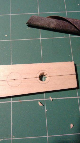

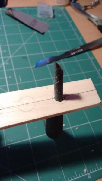

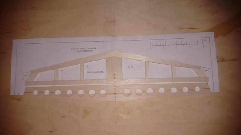

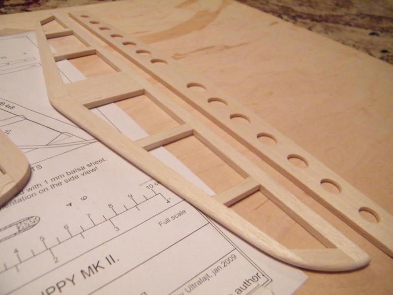

Udało mi się zrobić ster wysokości Wielki sukces prawda? Tak - bo on ma otwory odciążające... i przez to musiałem zrobić 3 stery wysokości zanim wyszło tak jak chciałem. Pierwsze podejście odbyło się za pomocą wiertarki i... otwory wyszły fatalnie - nierówno i o postrzępionych brzegach. Drugie podejście - cyrkiel Olfy ... no niestety ta balsa ma 4 mm i ni hu hu... Trzecie podejście i krotki mail do Mitji - przysłał m odpowiedź wraz ze zdjęciami - proste i skuteczne, aczkolwiek czasochłonne: 1.Dłubiemy zgrubnie otwory ostrym nożykiem 2. Zwijamy papier ścierny w trąbkę i jedziemy 3. Po 3 godzinach zabawy mamy ster wysokości z otworkami. Krawędzie są ładne a otwory równe i symetryczne (Pewnie nie dają one wiele odciążenia, ale była kolejna okazja żeby się czegoś nauczyć, także o sobie... Poza tym fajnie wyglądają, a możliwe że będę chciał pokrywać model folią transparentną ) Lotki chyba zrobię konstrukcyjne... ( no chyba że mi przejdzie )

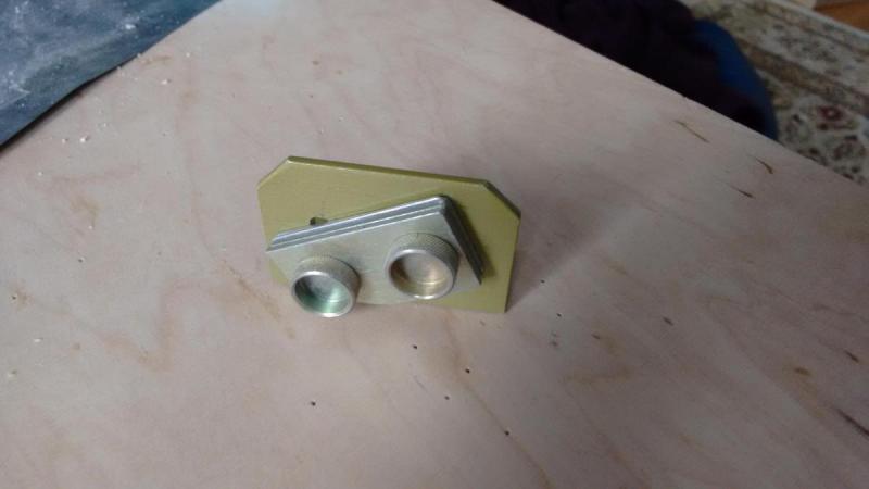

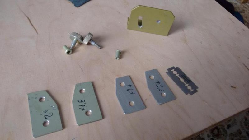

Statecznik jest z twardej balsy 4 mm. Listwy tnę od linijki, mam podobny przyrząd do tego co wstawiłeś posiadam, ale wycinałem nim tylko listewki do mikromodeli. Ta balsa będzie dla niego za gruba i za twarda. Spasowanie osiągam bez szczególnie chytrego planu Układam na planie, jak pisałeś, docinam z leciutkim naddatkiem i doszlifowuję na wymiar. wszystkie przyrządy jakich użyłem są na fotografii Linijka, ekierka, skalpel, papier ścierny, cierpliwość i trochę dokładności Tak na marginesie można zrobić urządzonko do przycinania listewek samemu z kątownika, dwóch śrub i żyletki. Jako dystans może służyć blaszka lub sklejka. Dla informacji wstawiam zdjęcia mojej przycinarki:
