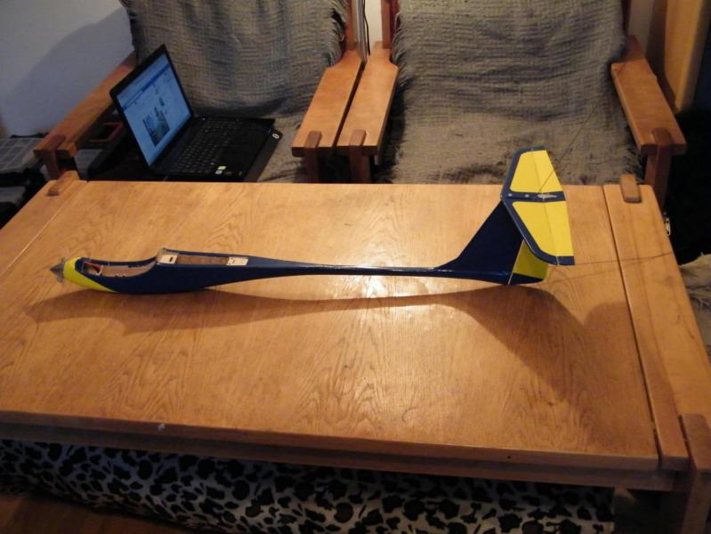

Projekt zakończony Ostatnio miałem niewiele czasu na modelarstwo, dlatego ostatni etap budowy się tak dłużył. Dzisiaj pomimo dość mocnego wiatru udało mi się wykonać oblot Gupika. Przyznaje że było trochę emocji... W locie silnikowym nie ma tendencji do zadzierania, natomiast może naprawdę stromo się wznosić. W czasie szybowania jest stateczny, ma sporą doskonałość i ładnie radził sobie z dzisiejszą turbulencją. Pięknie wygląda w powietrzu - ma taką czystą szybowcową sylwetkę i jest dość zwinny. Potrzeba jeszcze kilku regulacji: muszę jeszcze lekko dociążyć ogon, ustawić do końca wychylenia powierzchni sterowych oraz hamulec w regulatorze (jakoś mi się zapomniało...) Zmiany wymagać będzie jeszcze owiewka kabiny - jakoś nie podoba mi się widok elektroniki na wierzchu. Ale jakaś butelka się jeszcze znajdzie Ogólnie jestem bardzo zadowolony - jest to bardzo fajny model szkolny, choć wymaga już pewnej znajomości obróbki balsy (szczególnie kadłub). Budowa kadłuba również wymaga posiadania jakiejś pracowni lub bardzo wyrozumiałych domowników - pyłu ze szlifowania do tej pory nie udało mi się pozbyć do końca z mieszkania Parę fotek na koniec (wybaczcie jakość ,ale miałem ze sobą tylko telefon) : Masa do lotu z baterią Zippy Compact 1300mAh 3S : 590 g

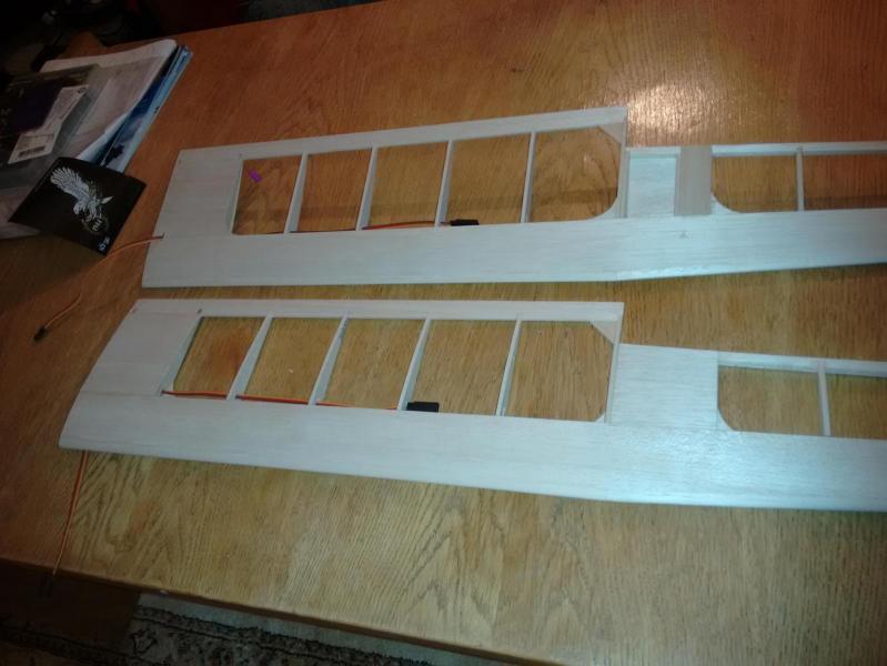

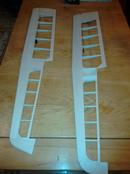

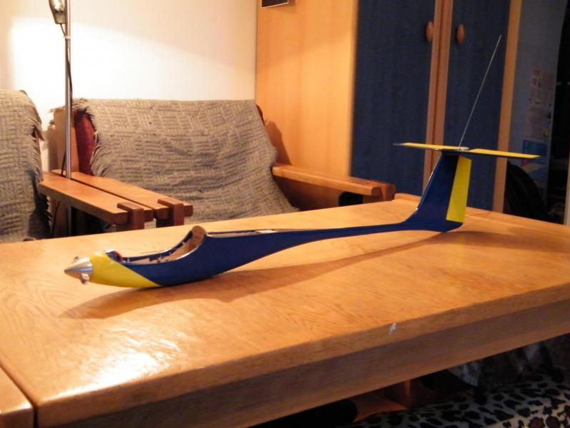

Postępy są, ale z racji obowiązków zawodowych nie takie jakie bym chciał. Udało mi się okleić skrzydła, zostało zrobić lotki, kabinę oraz zamontować wyposażenie. Koniec prac już widać, ale i pracy też jeszcze trochę zostało Skrzydła mają keson z balsy 1mm.
Temat wciąż trwa, teraz jest dużo takich drobnych prac które trochę czasu zajmują ale ich nie widać. Najbardziej widoczne to oczywiście oklejenie kadłuba. Już powoli widać koniec, zostało oklejenie skrzydeł, zrobienie lotek, kabiny i poskładanie tego wszystkiego w całość. Znając życie zajmie mi to trochę czasu... Najbardziej traumatyczne dla mnie okazało się robienie nowego statecznika pionowego gdyż boden który wkleiłem okazał się niedrożny i musiałem wszystko pruć od nowa :/ Przy drugim podejściu wklejałem rurkę nie wyjmując drutu ze środka. Ale efekt jest dla mnie zadowalający Patent z deską na zawiasach rzeczywiście jest fajny, ja dodałem od siebie tylko płytę korkową .

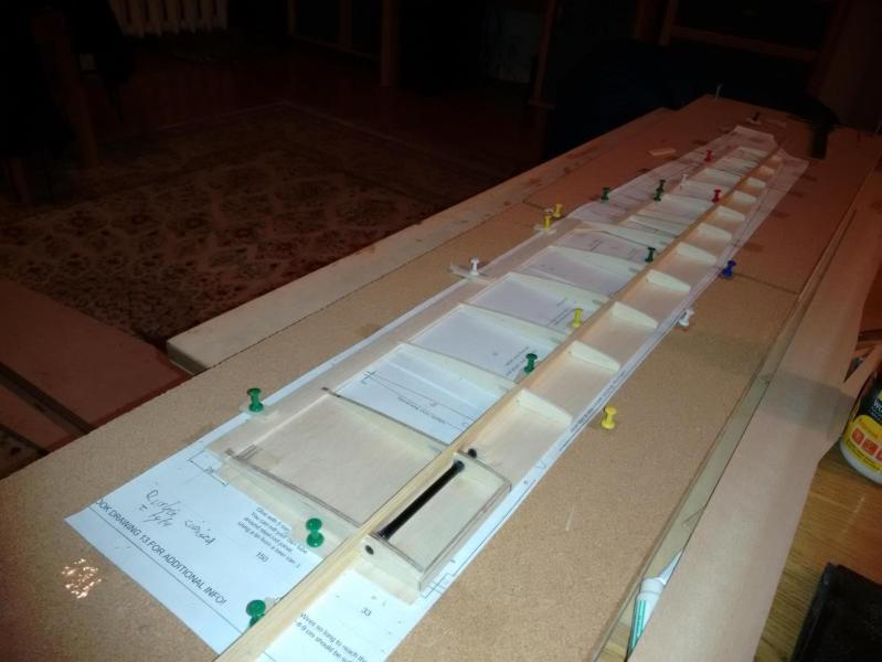

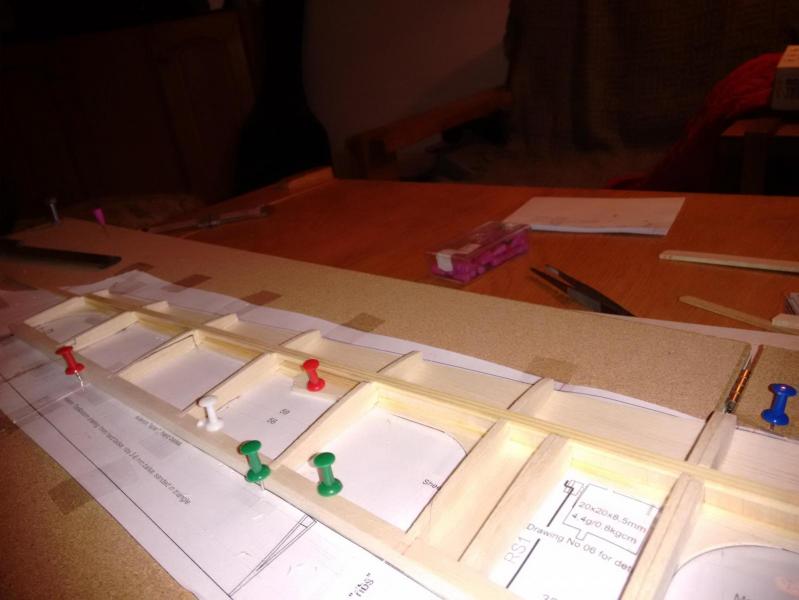

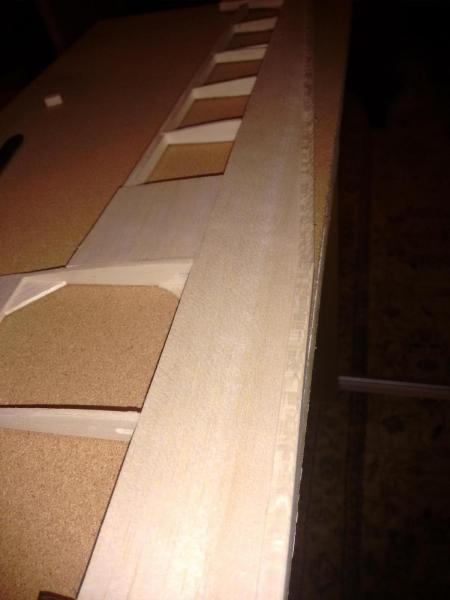

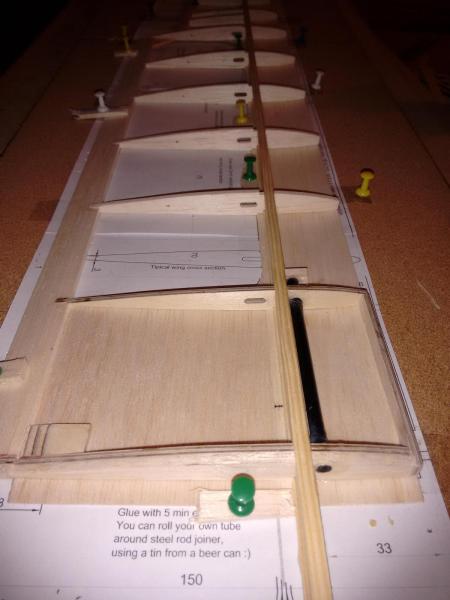

Temat nie umarł, w międzyczasie powstała praktycznie cała konstrukcja skrzydeł Skrzydło powstało na desce na zawiasach - patent o którym dowiedziaem się od konstruktora. Umożliwia ona dowolne ustawienie wzniosu płata i znacznie ułatwia budowę. Zrobiłem ją z płyty meblowej na ktorą przykleilem tablice korkową - stąd zastosowanie pinezek do mocowania elementów. Zdecydowałem się na węglową rurkę jako kieszeń na stalowy bagnet, nie byłem w stanie znaleźć rurki alumniniowej o właściwej średnicy. Wytrzymałościowo to rozwiązanie mnie satysfakcjonuje. Listwę tworzacą krawędź natarcia przykleiłem dopiero po wykonaniu kesonu. Gotowa konstrukcja skrzydeł. Zostało zrobić lotki i nauczyć się oklejania folią
