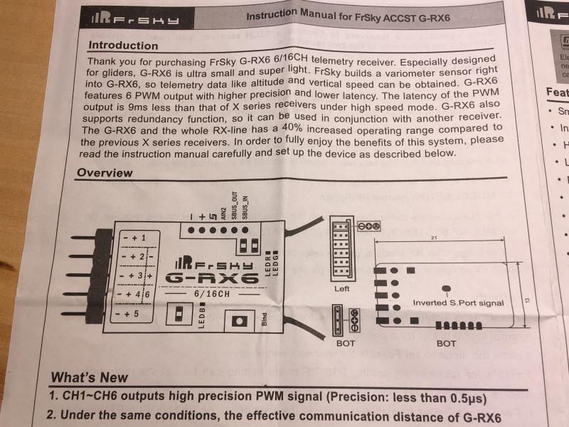

  8. Oto instrukcja i zdjęcie odbiornika

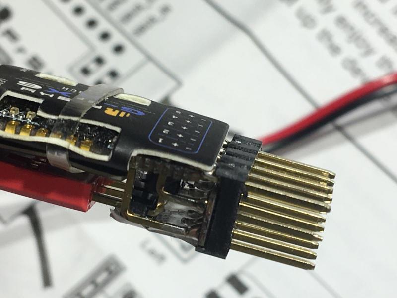

  9. To nawet nie są jaja - to jakaś checa ze strony FrSky!!!! Adam masz całkowitą rację!!! Ale spójrzcie! Bez Was i bez tego forum nigdy bym się nie odważył wpiąć serwa tak jak pokazuje to Adam!!!! Dlaczego? Na mojej instrukcji G-RX6 nie ma tego schematu, który Adam zakreślił na czerwono. Cała reszt jest identyczna. Automatycznie użytkownik (przynajmniej ktoś taki jak ja) sugeruje się opisem na odbiorniku i aby się czasem nie pomylić obraca go bokiem i patrzy: aha ten pin idzie do minusa, ten do plusa a ten sygnałowy.Oznakowania znajdują się bowiem dokładnie i bezpośrednio nad pinami!!!!!!!!!! No bardziej dokładnie nie można tego odczytać a to całkowicie błędna metoda Może gdyby odbiornik był obudowany wówczas rzeczywiście można te oznaczenia odpowiednio przypisać ale tu człowiek patrzy i dokładnie widzi co gdzie jaki pin do czego idzie!!! Bardzo Wam dziękuję za pomoc i zaangażowanie. Przepraszam za tak kardynalny błąd lecz spróbuję Wam to pokazać na zdjęciach. P.S. Wszystko działa na całe szczęście, a Taranis już jest moim przyjacielem
