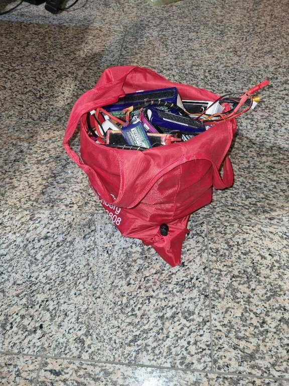

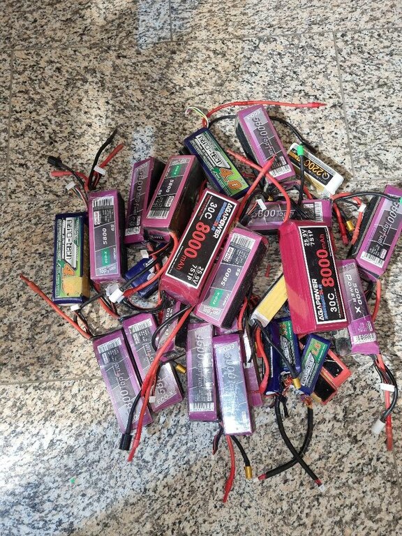

  4. No właśnie a mając własny Lit z odzysku można by walczyć z systemem tworząc własne żródła energii ?. Jak to dobrze "sprzedam" rodzinie to może się zaczną dokładać do moich pakietów z myślą o własnej przyszłości.??
  5. Dzięki za propozycję no ale pakiety już mam . Z ładowaniem nie ma problemu ładowarek ci u mnie dostatek ?
  6. Trzymam w bunkrze ?
  7. Witam mam do zutylizowania 15 kg pakietów .A może nie utylizować tylko zbierać ?. W dobie elektryfikacji wszystkiego co się porusza Lit może być w przyszłości droższy od diamentów ? . Jak nie za moich czasów to zostanie dla dzieci w spadku . Ile litu może być w tej kupce?pakietów?
