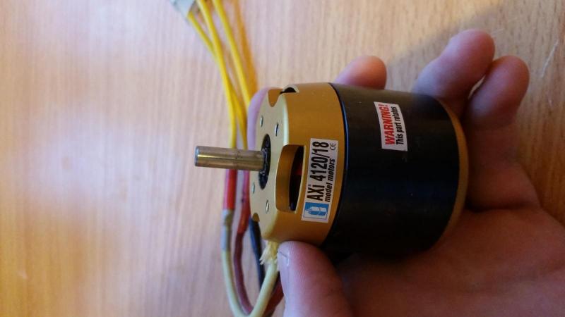

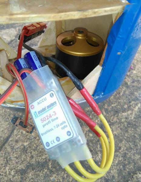

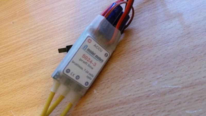

Tak. I niestety za dużo nie znalazłem. Dzisiaj wieczorem jadę po ten model to popatrzę dokładniej, może z tyłu coś będzie. Myślę, że nawet jak ESC nie taki jak trzeba to i tak dobra okazja. Model z tym wyposażeniem co widać i do tego 5 serw futaba. Do dokończenia są tylko dwa, małe fragmenty kadłuba po bokach przy silniku. I to wszystko za £75. Aha, model to - Chrislea Super Ace 2000mm.
Ten regulator obsługuje LiPo? Napisane jest to co widać. Wnioskuję, że ta informacja dotyczy NiXX.
Mam dwa imaxy B6 i nigdy nie miałem takiej sytuacji przy balansowaniu i normalnym ładowaniu.
