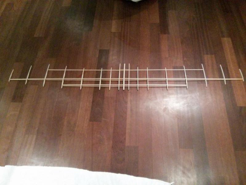

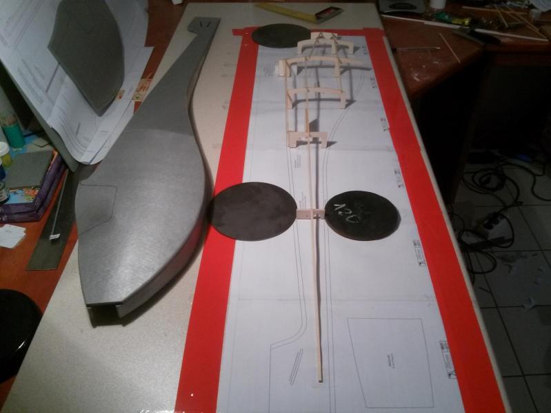

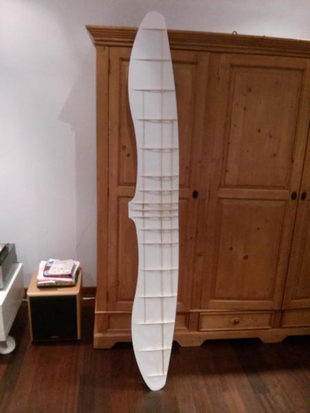

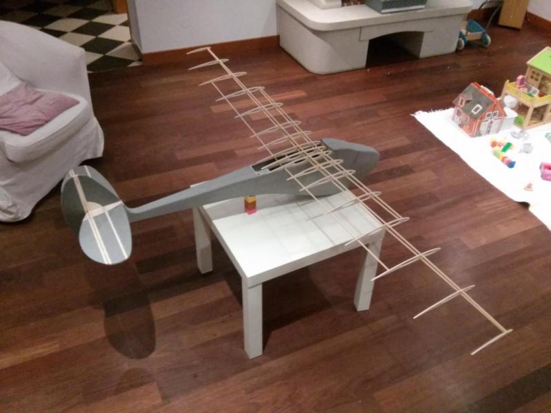

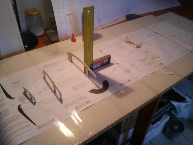

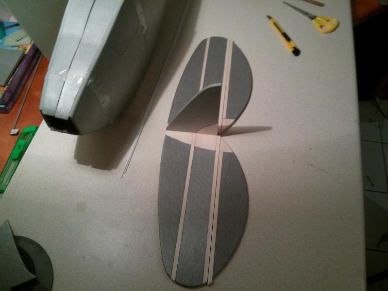

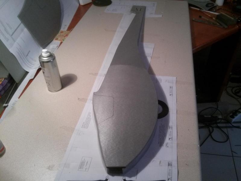

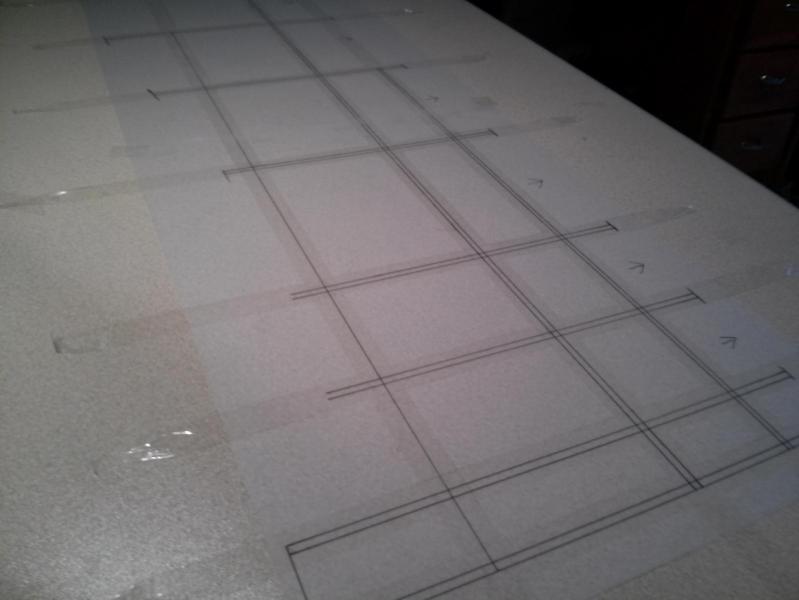

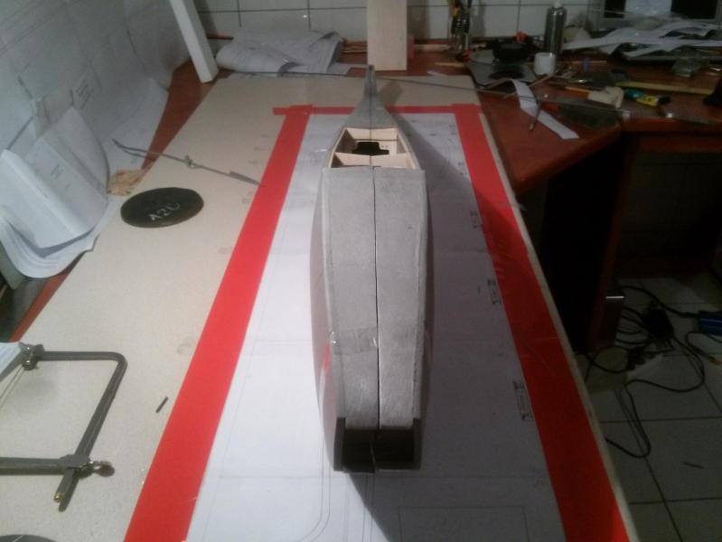

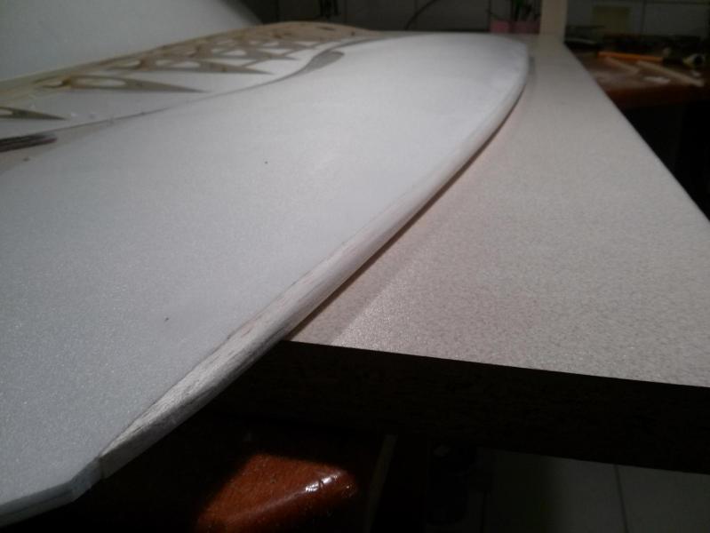

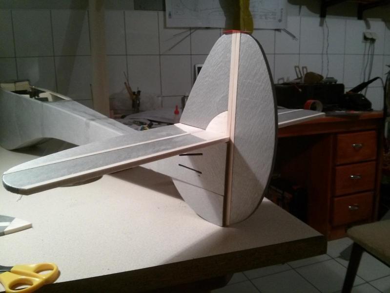

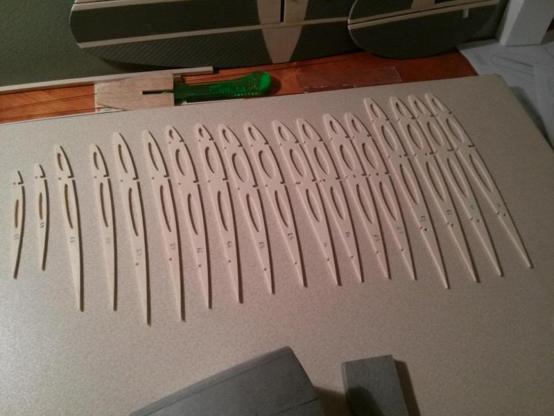

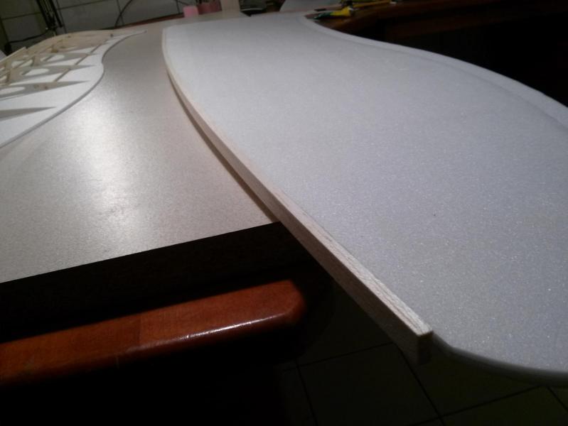

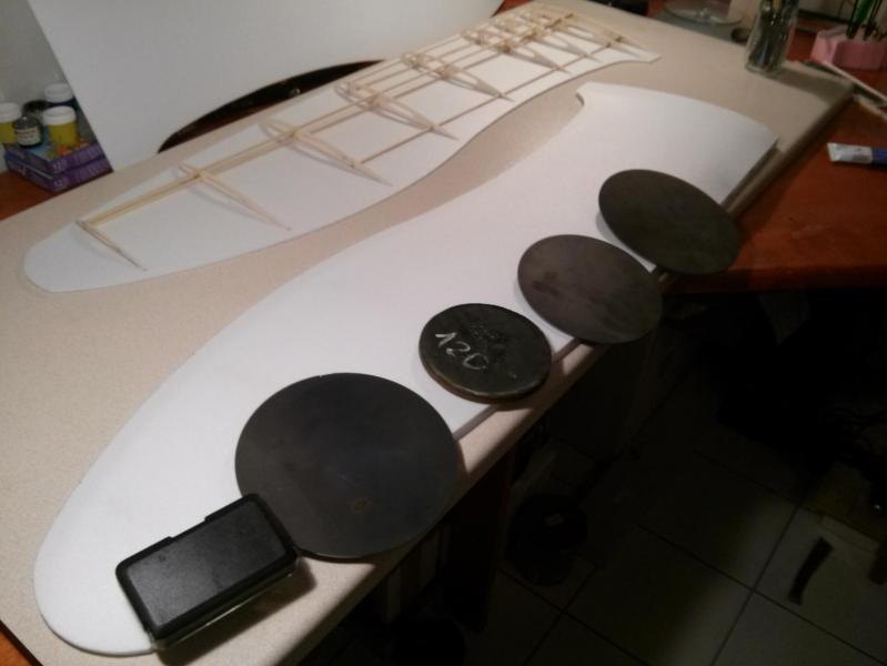

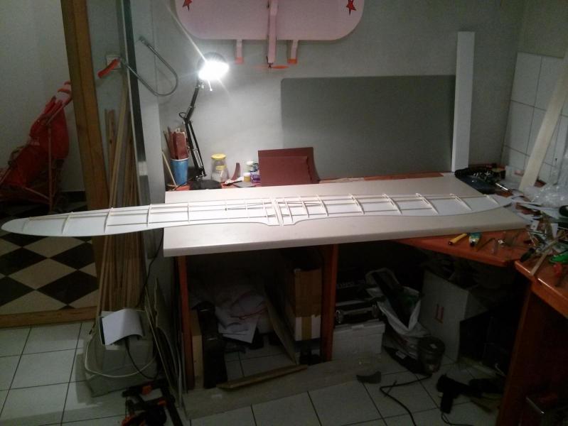

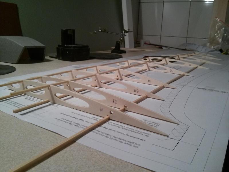

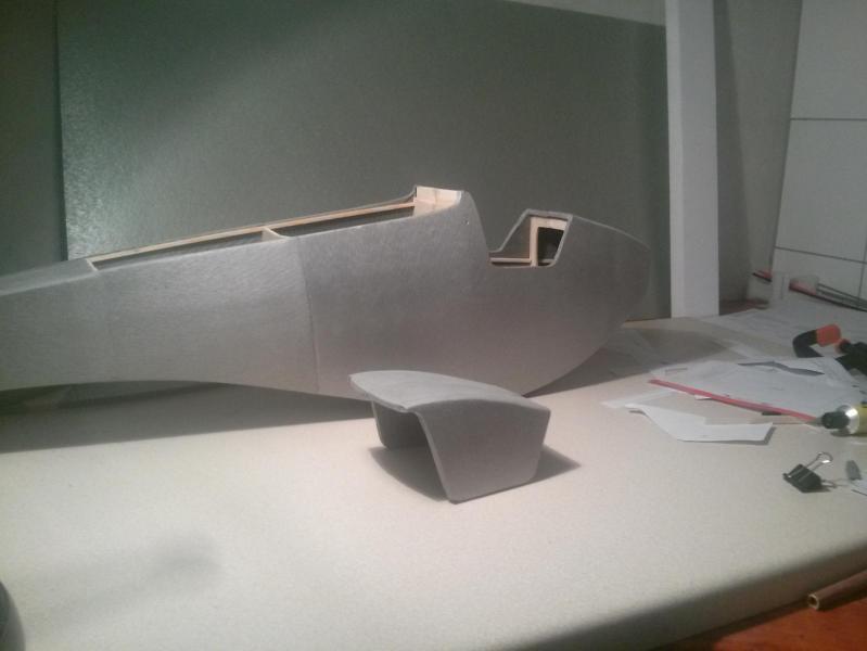

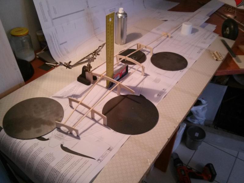

Witam , jak w temacie miało nie być ale jest . Budowę zacząłem już jakiś czas temu, ale co rusz mam jakieś pytania wiec stwierdziłem że prościej będzie zrobić relacje z budowy i tutaj pytać.Model który buduje to Hibou motoszybowiec (Oldtimer) ,podkładowo - depronowy . Rozpiętość 2050 mm Długość 1200 mm Profil Clark-Y mod. Sterowanie kierunek i wysokość . Waga 900-1200 g (zobaczymy jak będzie) Tak wygląda zbudowany przez kogoś kto się na tym zna Zacząłem od wycinania części kadłuba , miało być ze sklejki topolowej 4 mm a zostało zrobione ze sklejki brzozowej 3 mm . Plan przewiduje że powstanie on z dwóch połówek i tak też go robiłem ustawiając i mocując do planu na CA . Całość należało okleić depronem 6 mm ,ale okleiłem tym co było pod ręką .. podkłady 6 mm (potem żałowałem ) Druga połowa wyszła lepiej , koledzy doradzili żeby listwy sosnowe 3x3 moczyć i nadać im odpowiedni kształt przed wklejeniem we wręgi kadłuba . Pomimo że pierwsza połowa nie miała wielkich naprężeń to druga leżała zdecydowanie lepiej na stole Oklejoną całość udało się na próbę połączyć na taśmie klejącej . Schody zaczęły się w monecie gdy chciałem skleić dwie połowy ..... masakra . Podkłady wysmarowane UHU POR a jak wiemy on nie wybacza błędów, a zostaje jeszcze spasowanie wręg kadłuba .... jak by tego nie było dosyć ster wysokości jest dzielony wiec musiałem wkleić Bowden x2 i przeciągnąć go na lewą i prawą stronę kadłuba . C.D.N. Budowa jest posunięta dalej wiec wrzucę znowu hurtem. Całość dała się skleić, ale nie polecam smarować wszystkiego klejem jak leci . Ja kleiłem na trzy razy i moim zdaniem tylko tak można to ogarnąć . Na zdjęciu wstępnie pod szlifowany i wycięta kabina . Czas na stery tu poszło gładko . Zostało zabrać się za dalsze wycinane . Wydrukowałem , nakleiłem i wyciąłem żebra na jedną połowe skrzydła (posłuchałem Rafała i dałem sobie spokój ze sklejką brzozową ) ... wyszło całkiem nieźle . Druga połowa miała być analogicznie ale coś poszło nie tak , zaznaczyłem niechcący przy drukowaniu sam nie wiem co i oczywiście nie zauważyłem tego , w konsekwencji wyciąłem , oszlifowałem , dopieściłem i wyrzuciłem cały komplet . Okazało się że nie ma w planach drugiej polowy skrzydła ... co u mnie spowodowało już panikę i paraliż prac ,ale przerysowałem na kalkę techniczną i wyszły nawet dosyć podobne Na pokrycie skrzydła użyłem depronu 3mm , fajny materiał . Skrzydło powoli oklejam i zamykam . Dorobiłem też krawędź natarcia z balsy i brakło kleju... wiec to by było na tyle . Teraz pewnie pójdzie wolniej z relacją ale mam nadzieje że dobrnę do końca !! I jeszcze przymiarka do FunCuba .
