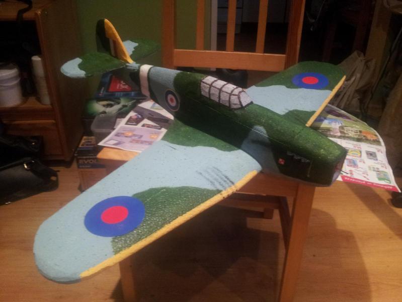

  2. W kilka wolnych chwil pomiędzy nauką do egzaminów udało mi się przygotować Hurkę do lotu. Nie jest jeszcze w pełni skończona (chciał bym dodać linie podziału blach, wymienić wyloty spalin i zrobić oszkloną kabinę), ale do harców już się nada. W ten weekend uciekam z bratem na kaszuby, będzie wiele okazji do sprawdzenia jak się w locie zachowuje. Z wyważenia wychodzi trochę za ciężka na nos (mocno do przodu wysunięty jest akumulator) ale zobaczymy jak będzie w praniu. Do lotu z pakietem 1300 wyszło jej 375 g. Kolory nie są zbyt autentyczne (szczególnie zielony - trawiasty) ale mi to nie przeszkadza. Model malowany próbnikami farb lateksowych, za radą Krzyśka. Od brzuszka, za radą Przemka, dałem przewymiarowane pasy inwazyjne. Całość brzuszka jest szara - tak jak kabina. Pasy wymagają korekty (coś mi maski poprzepuszczały ^^') więc brzuszkiem się dziś nie pochwalę. PS. zapomniałem przed zdjęciem dodać lusterka wstecznego, ale jest!
